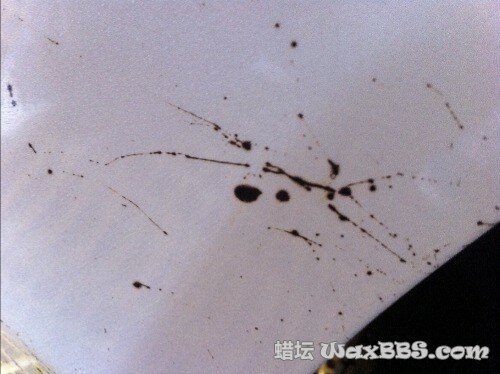

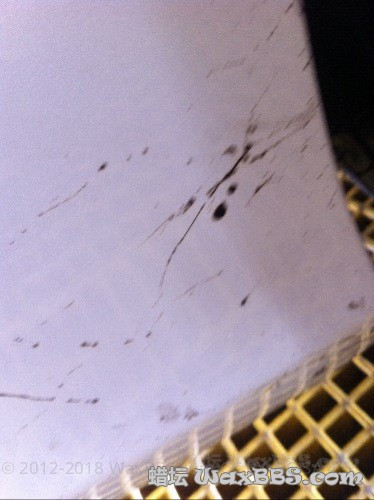

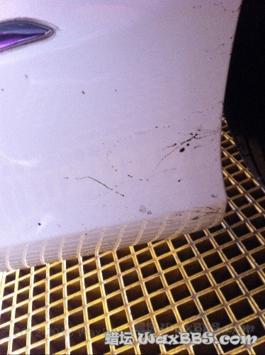

大家看看这个东西有没有办法去掉
吴江车尊
2013-11-25
33
我这里做纺织生意的非常多,所以很多车子都有被布料的染料弄到车上,染料通过油漆的气孔渗进去,用水砂要好久才能去掉,不知道各位有没有什么更好的办法?

吴江车尊
2013-11-25
33
是的,因为是染料,又有一段时间了,已经渗进油漆里了,把油漆的颜色都染掉了
肥贼
2014-02-03
我曾经问过这种类似的问题,目前也没有解决方案。弄的车上有点像防水胶皮那种感觉。漆面可以水砂。而内衬这种麻面就没什么解决方法了。求大家的完美解决方案
肥贼
2014-02-03
这种问题,我碰到两次。一台是帕萨特,一台是途安。虽然水砂后,漆面看着没什么问题。但是内衬和底盘防腐看着闹心。
吴江车尊
2013-11-25
33
我那次搞得那辆车叶子板和门板上的搞掉了,但是保险杠上的真心搞不掉,而且非常多,只能跟客户说让他喷漆了,

新糖果
2013-03-25
6
浙江绍兴
哈哈,这个问题难办的
我洗车的新场地就在老婆家染厂里面,染料要洗掉很麻烦,尤其是这种陈年染料,各种蜡坛流行的清洗剂估计都没戏
而且分散染料、活性染料、混纺染料性质都不一样,要找到通用方法很难,哈哈,我是没精力研究了
如果LZ有兴趣,我可以告诉楼主先问问客户他做的是什么布,如果是涤布,那基本就是分散染料;如果是棉麻么基本就是活性染料,楼主可以探究下如何对症下药
