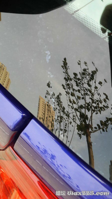

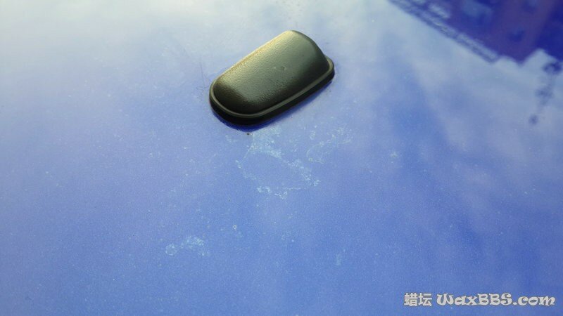

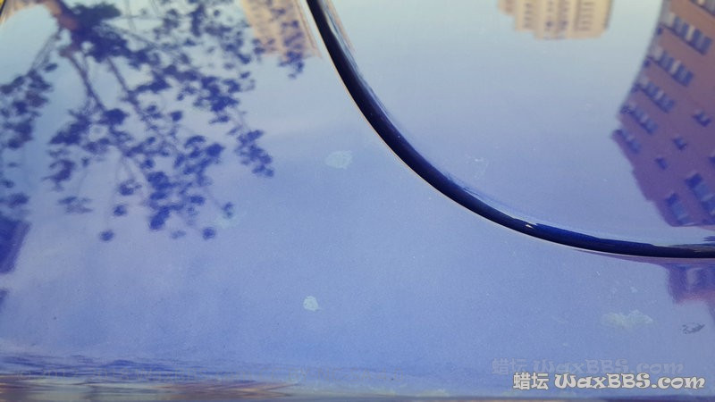

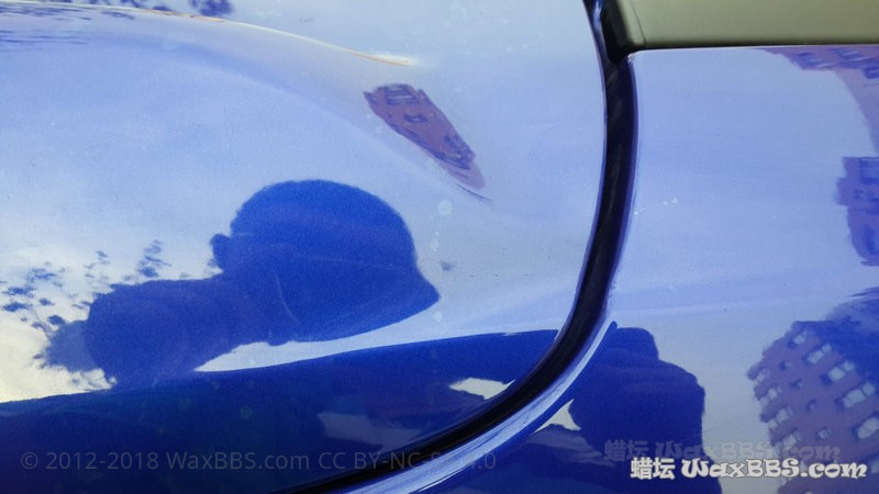

求各位大神给指条明路
G grassjy 洗车水桶 2014-07-11 0 0 0 2014-07-12 #1 求各位大神给指条明路 附件 20140711_181459.jpg 80 KB · 浏览: 577 20140711_181512.jpg 56.3 KB · 浏览: 542 20140711_181518.jpg 57.6 KB · 浏览: 559 20140711_181533.jpg 51.7 KB · 浏览: 540

89083134 小黑屋永久 2013-04-26 0 11 0 2014-07-12 #6 NO ZUO NO DIE 停车远离一切污染源,特别是饭店饭馆旁边..... 不过LZ这个真不像油烟烟雾的污染...... 洗不掉么?你试了哪些清洁剂?
掘 掘梦diy 洗车水桶 2013-05-21 0 1 0 2014-07-12 #7 油烟落到车漆上面,然后太阳照射,或者车漆温度升高后残留在上面的,要是时间不长的话,用万用清洁剂可以擦掉,时间长渗透到清漆层了的,不好办
G grassjy 洗车水桶 2014-07-11 0 0 0 2014-07-12 #8 89083134 发表于 2014-7-12 18:26 NO ZUO NO DIE 停车远离一切污染源,特别是饭店饭馆旁边..... 点击展开... 我用了龟牌大力橙 不好用, 下午用威猛先生搞定了
G grassjy 洗车水桶 2014-07-11 0 0 0 2014-07-12 #9 掘梦diy 发表于 2014-7-12 20:02 油烟落到车漆上面,然后太阳照射,或者车漆温度升高后残留在上面的,要是时间不长的话,用万用清洁剂可以擦 ... 点击展开... 谢谢,下午用威猛先生搞定了。。。。。
