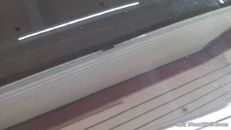

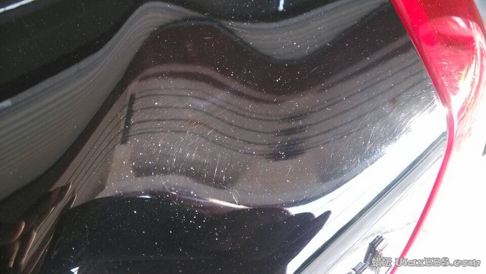

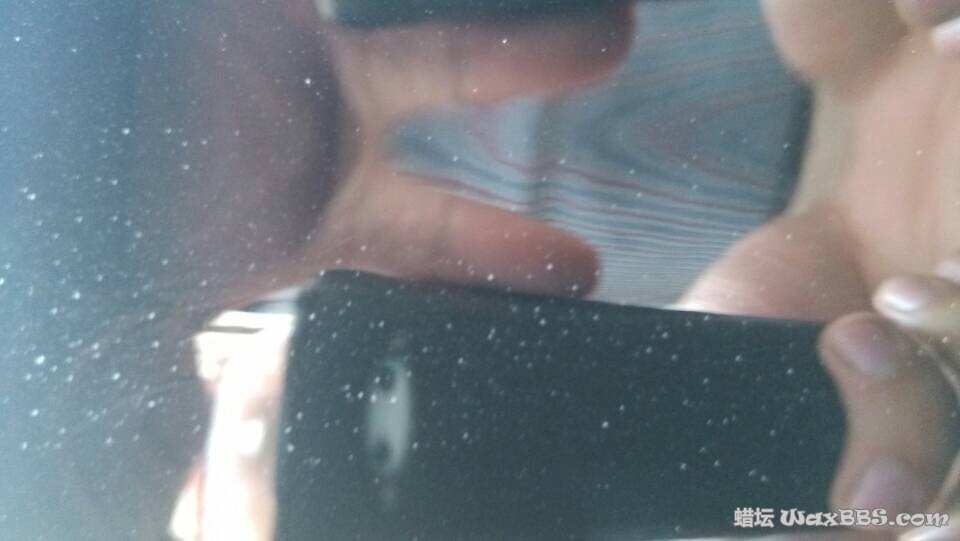

今天我表弟(他在洗车行工作过三个月有点基础)借来一台黑色皇冠,由于洗车期间我去了帮家里接电,所以错过了洗车的过程(10多分钟的洗车)。到我回来时,他已经用吹水机吹边缝,所以,我就直接帮车去柏油,上蜡。后来发现了,在车尾后面有好多白点(柏油去除不了)。如图:
终于车主再次回来打蜡了,飞漆直接用粘土解决,很完美的结局

这种是洗车过程就一直出现,还是洗车过程湿润状态下不明显,然后车擦干一会又立刻重新浮现很明显?

{:27:}百分之两百的飞漆,要是在上面很久了的话,建议直接水沙抛光~~~粘土已经无力回天!
maidou
2013-12-12
要是楼体外墙的漆,粘土能解决,即使是3个月了也能解决,我试过
