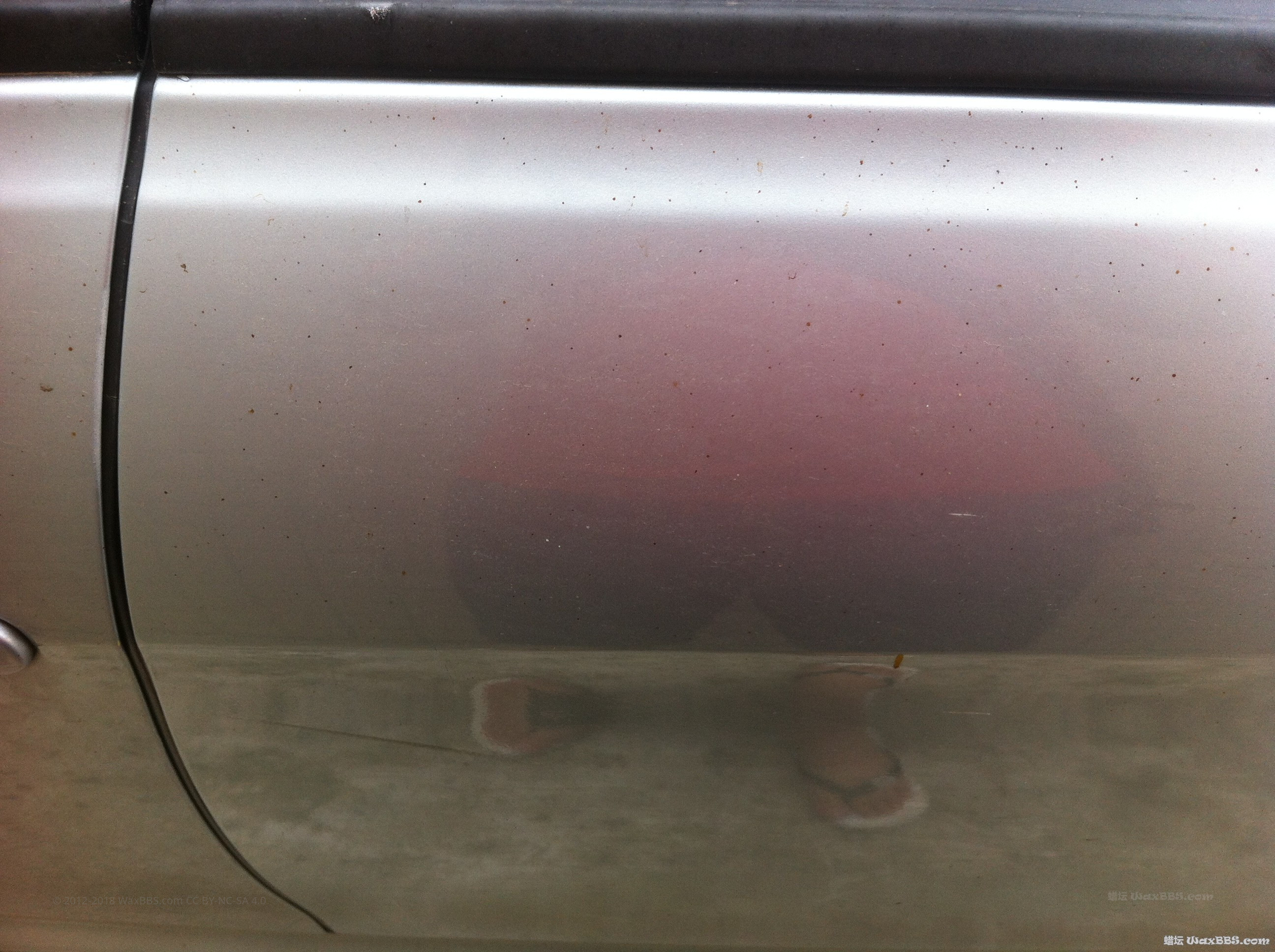

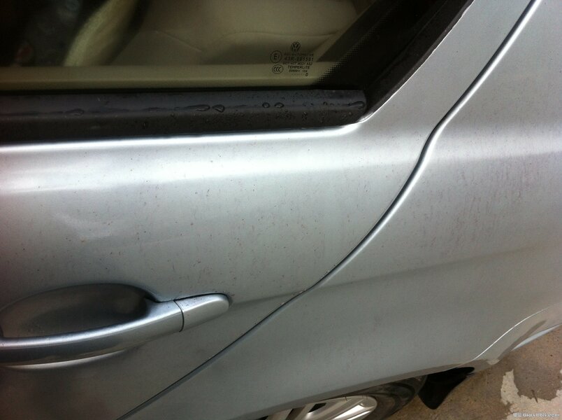

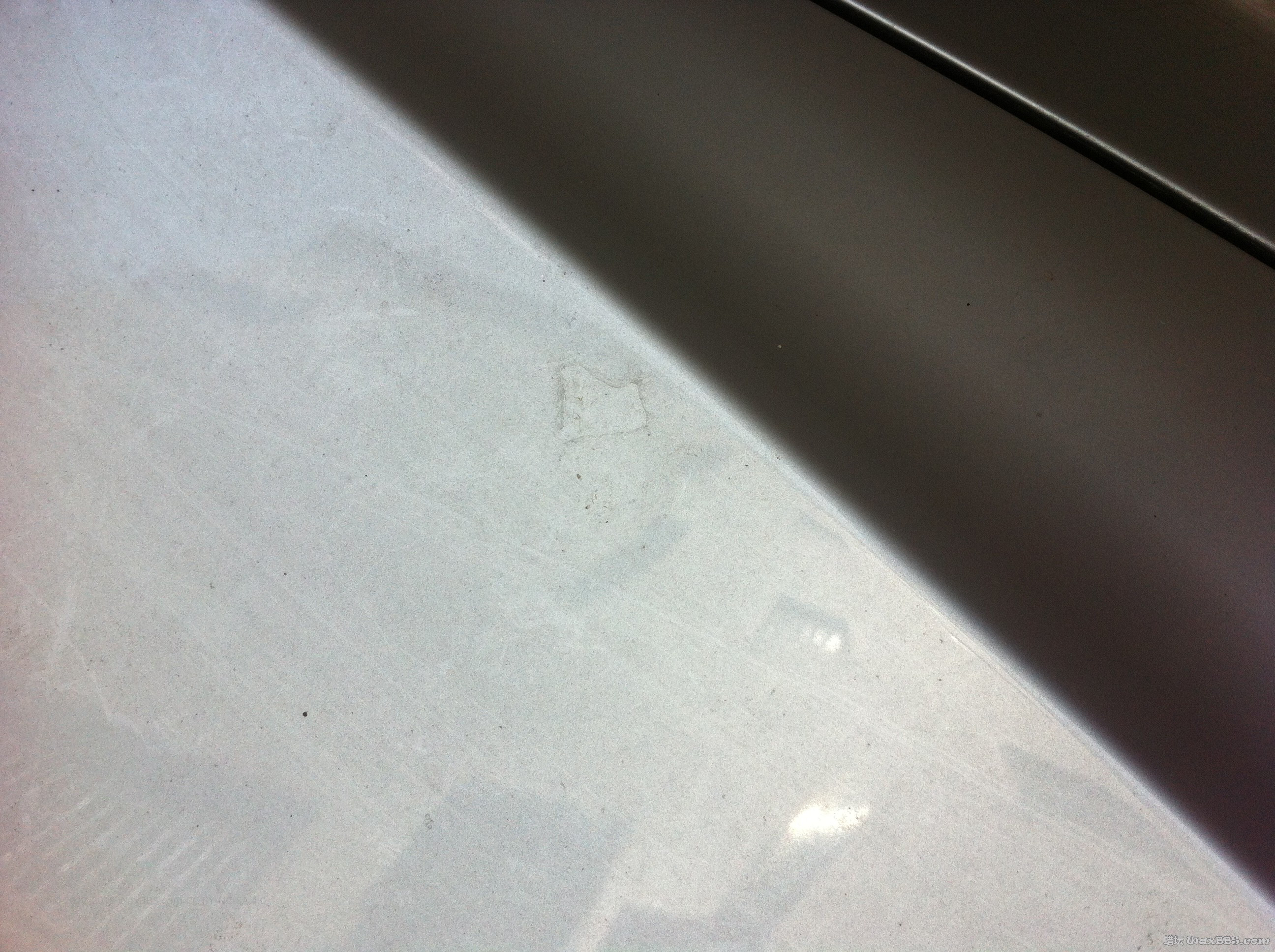

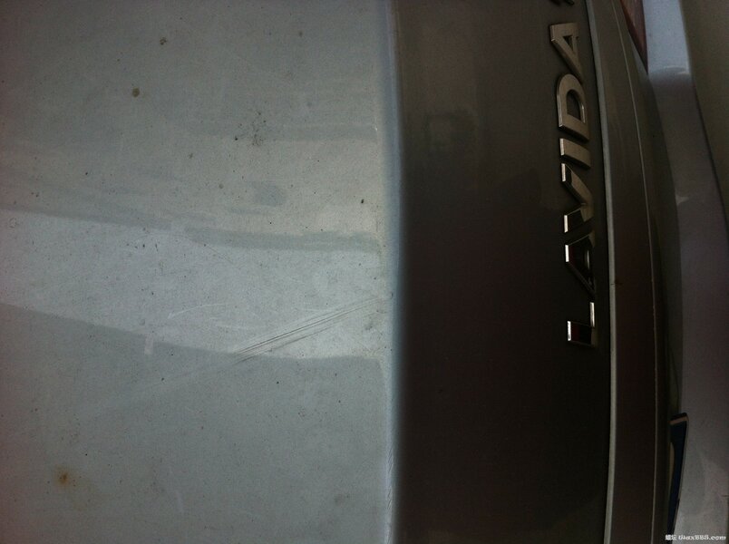

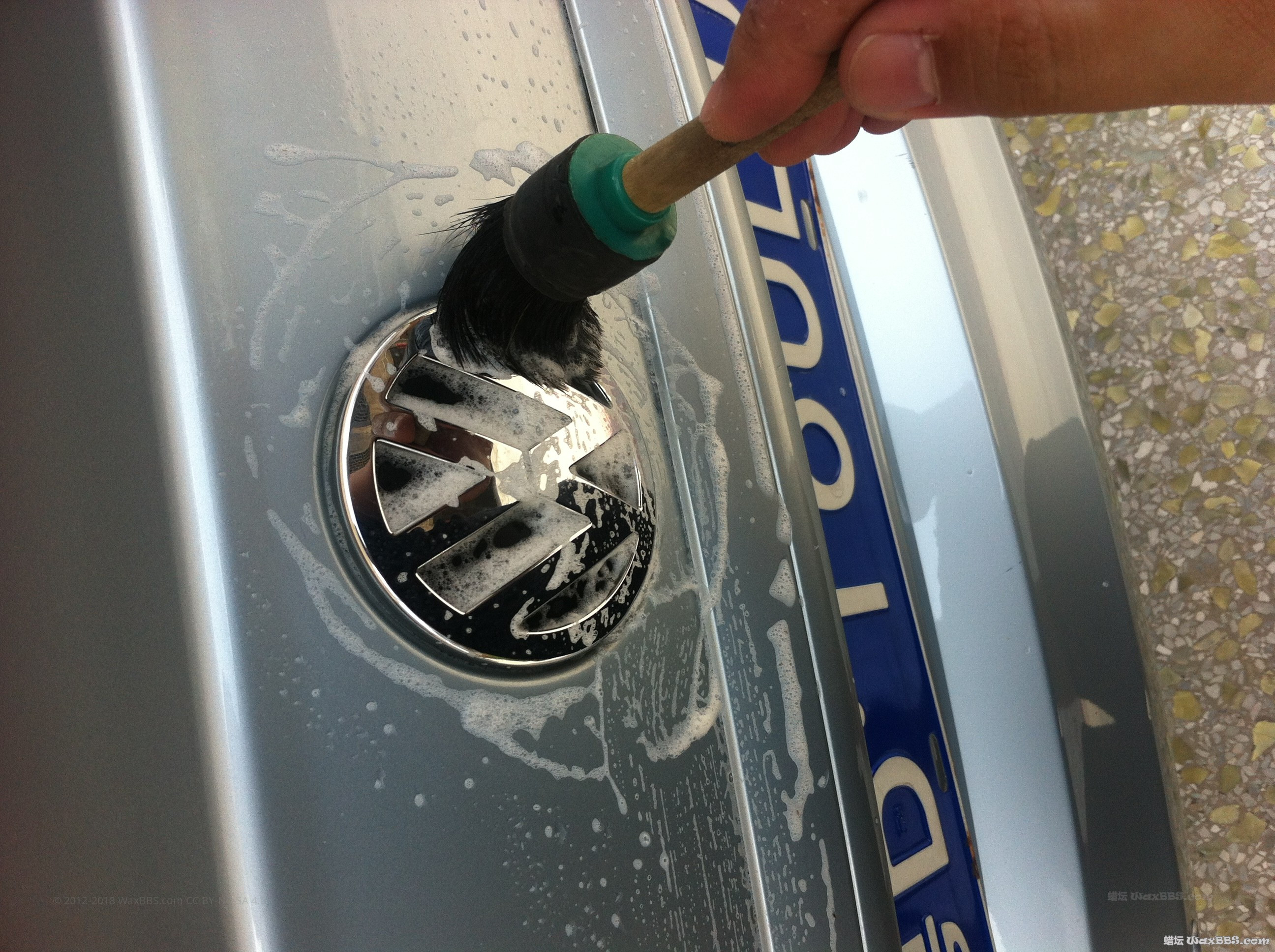

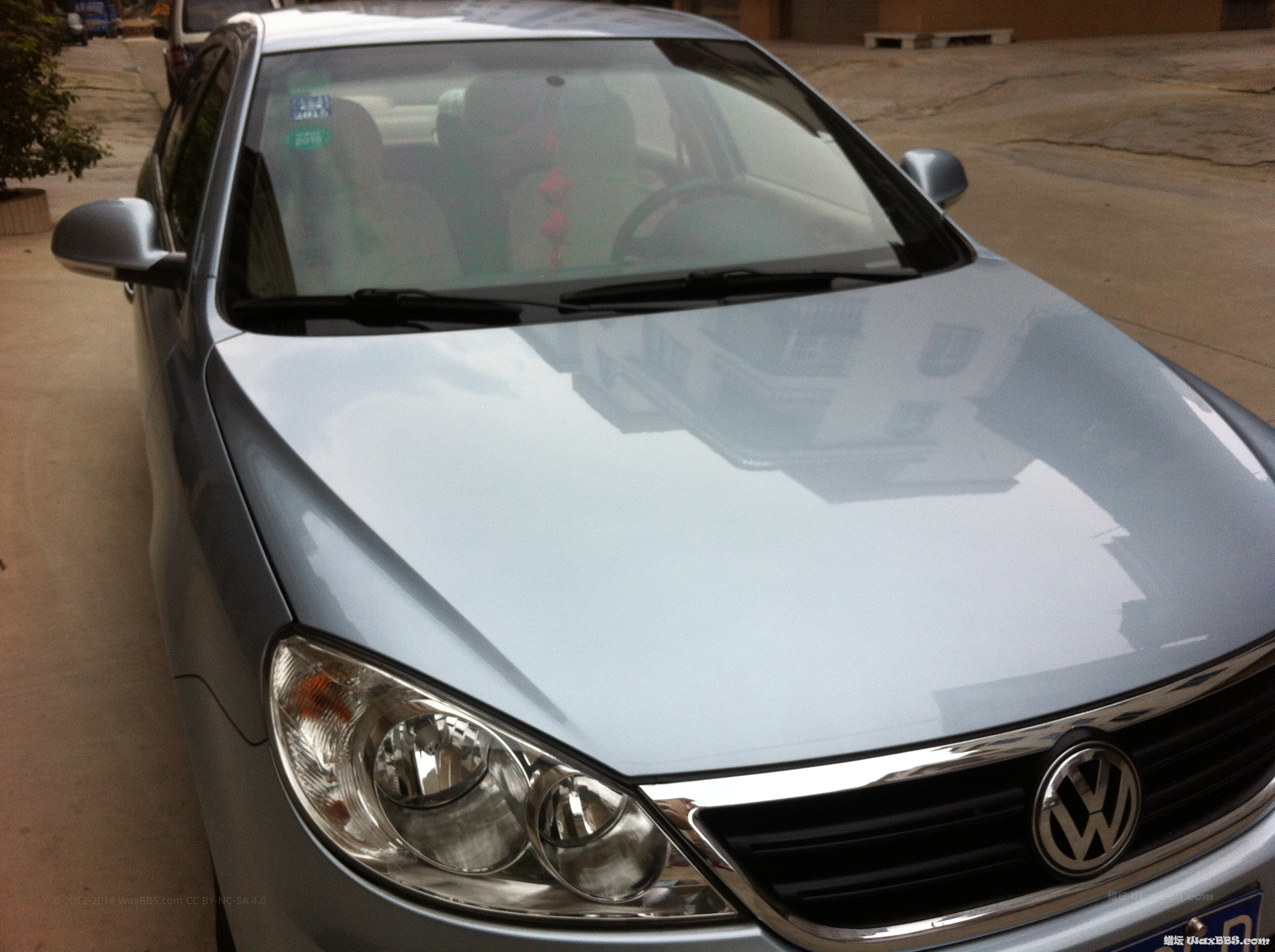

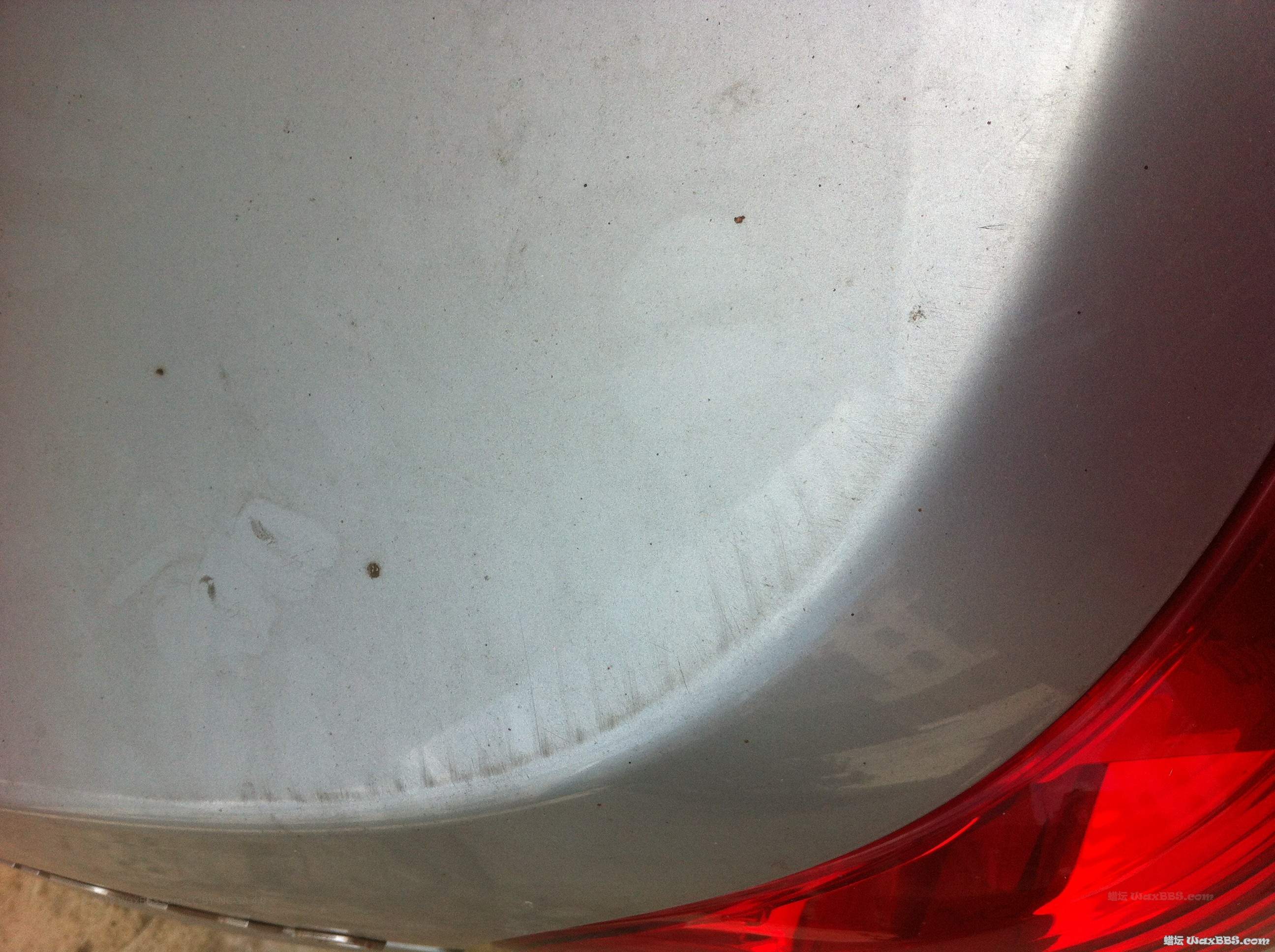

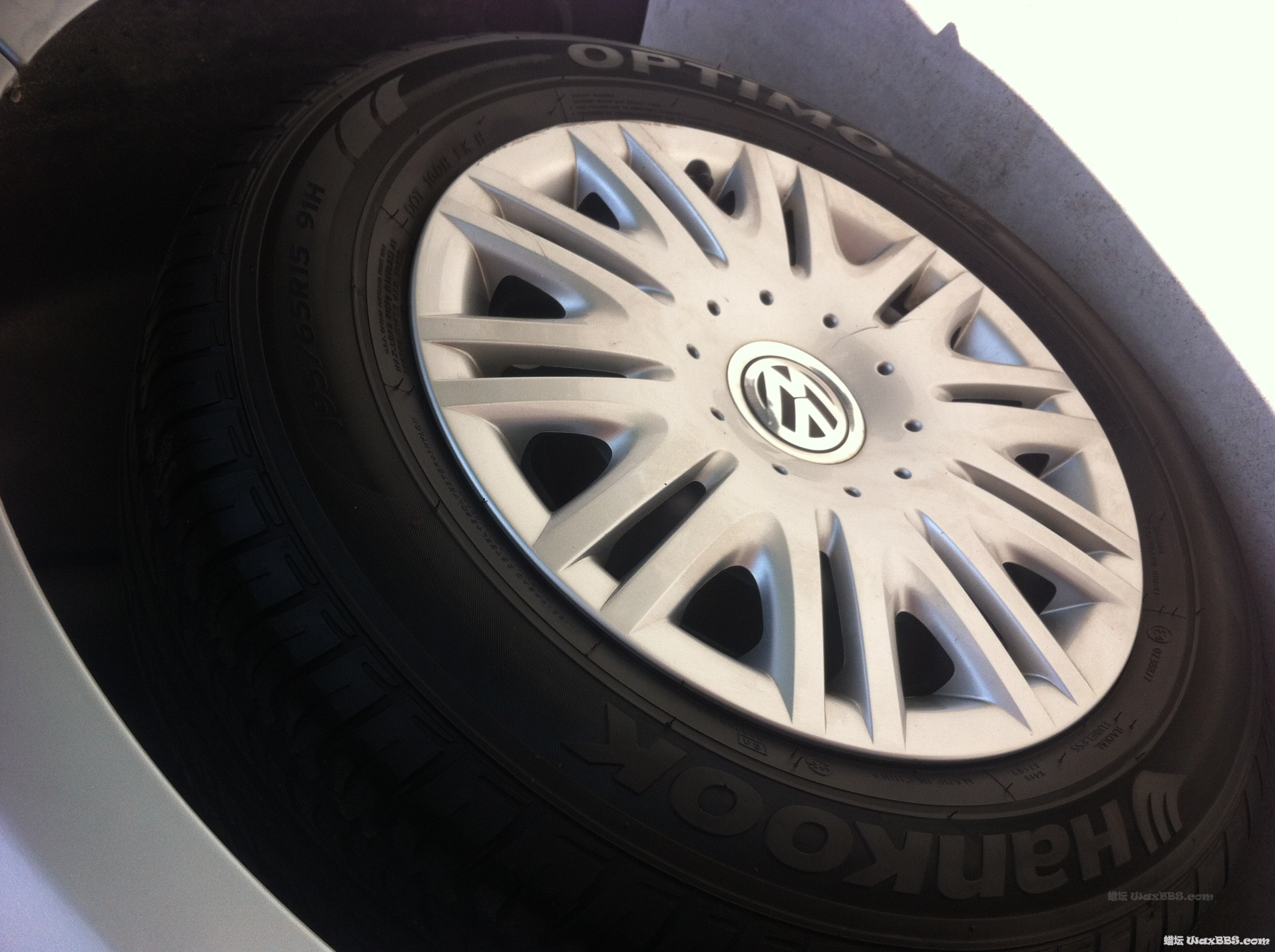

照了很多照片,不过都是一个人干的拍的。所以有点不方便·就停下来的时候才拍拍,

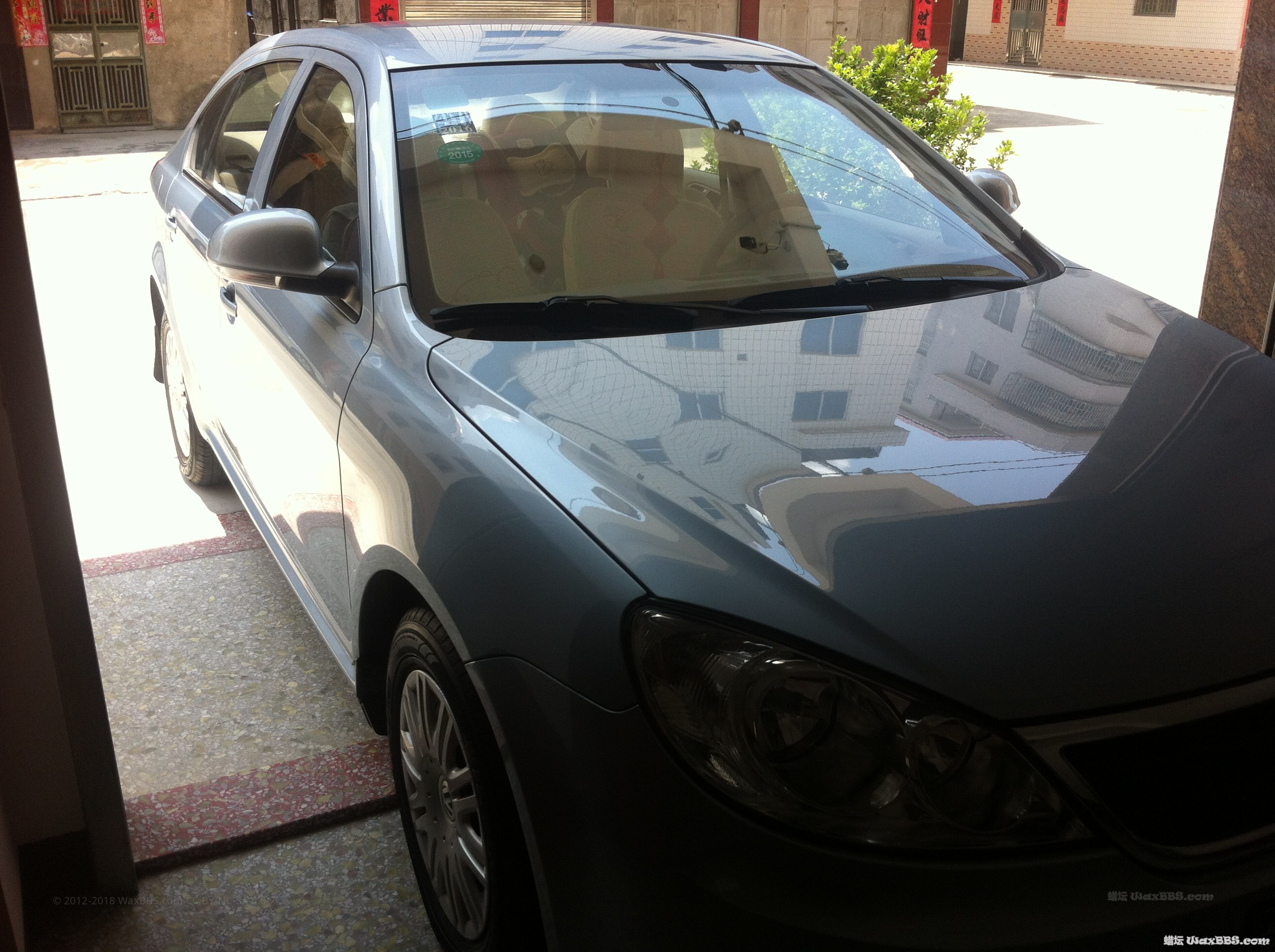

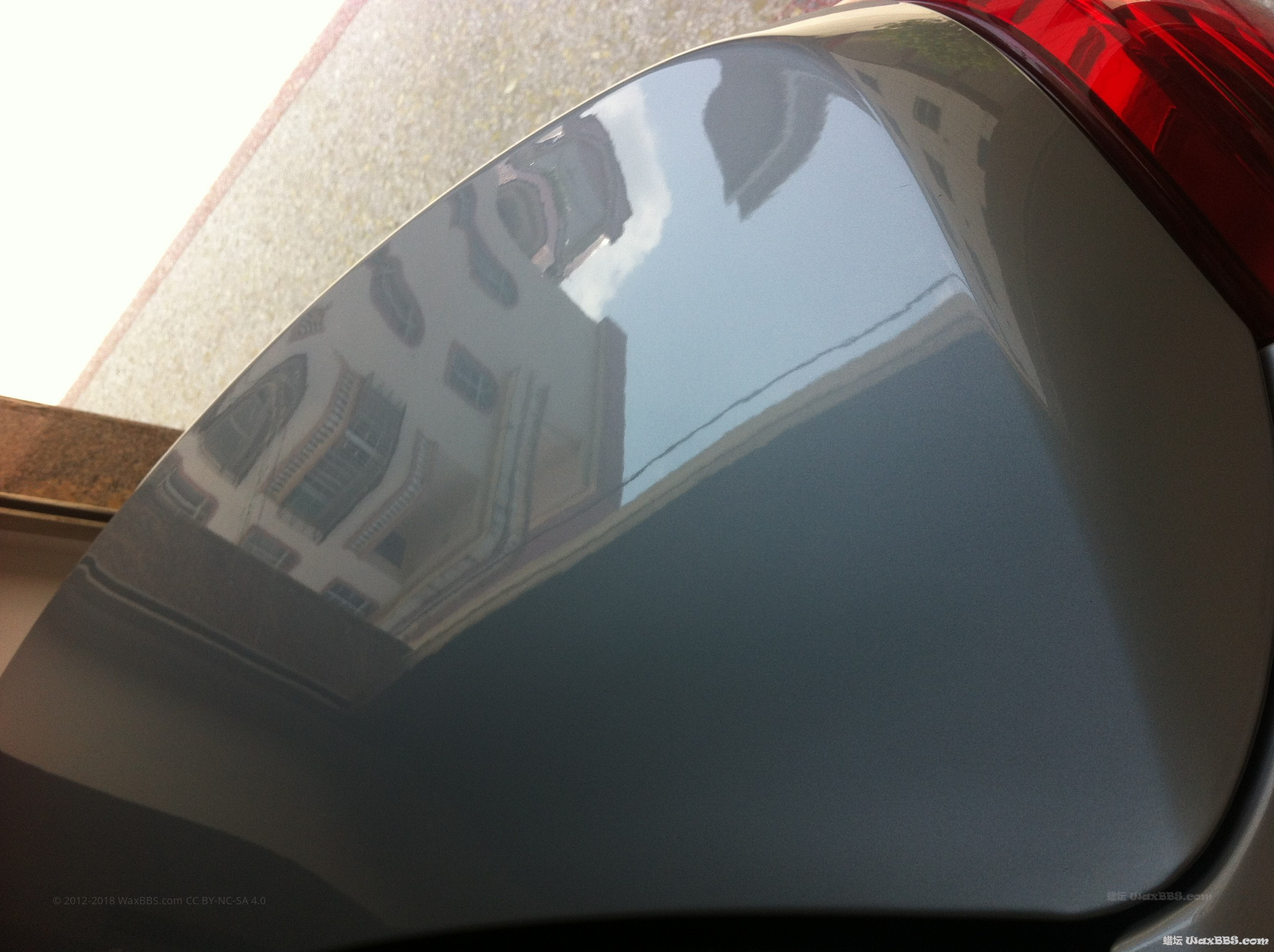

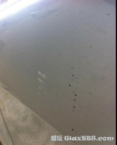

以下大致为车子状况,对兄弟的车子真是不敢恭维啊。希望撸过这次以后好好保养。
过气苹果4照的图片效果可能不好。大家凑合看着{:48:}。记住给建议和意见,这样才能进步。

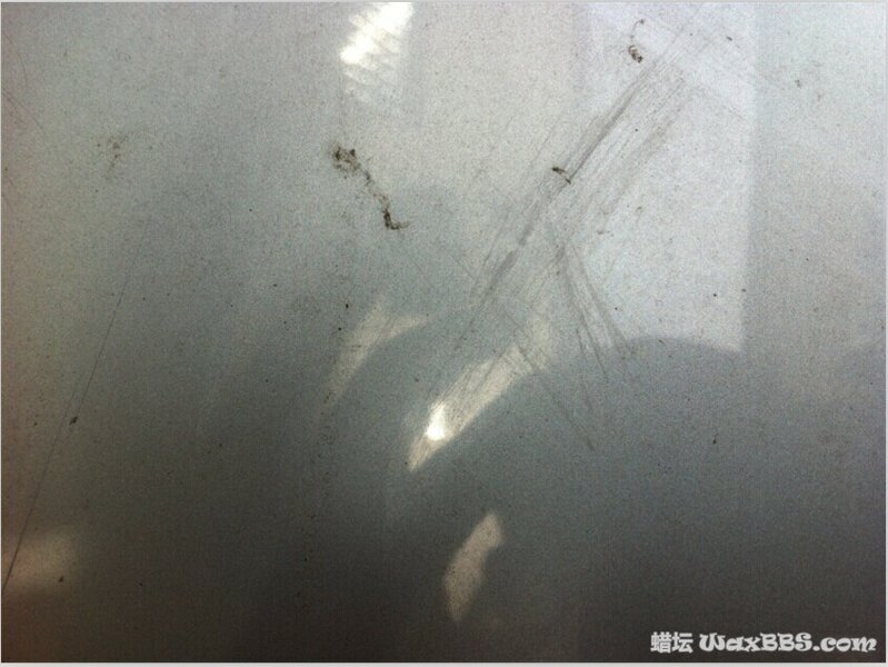

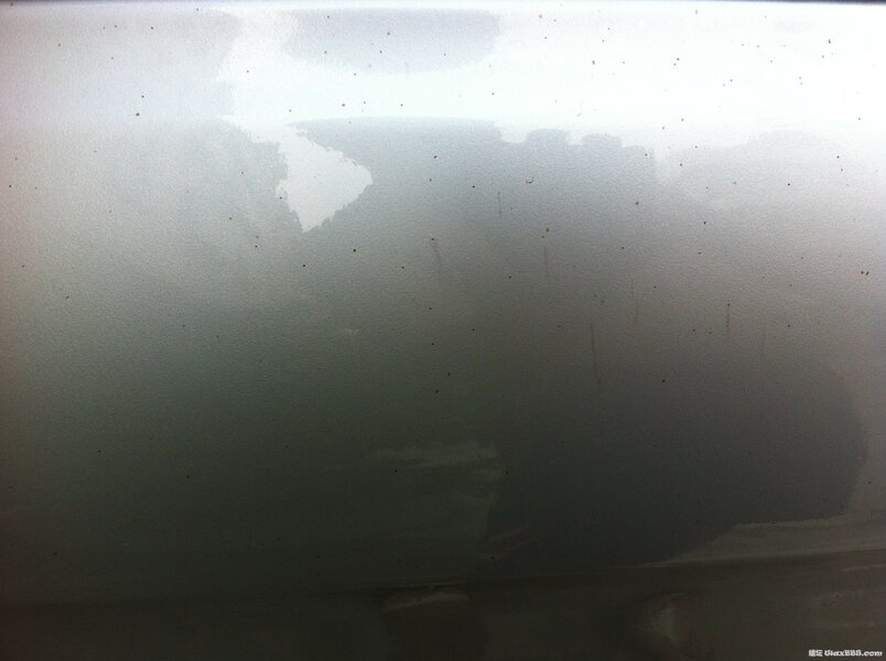

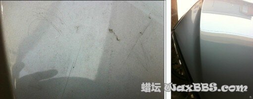

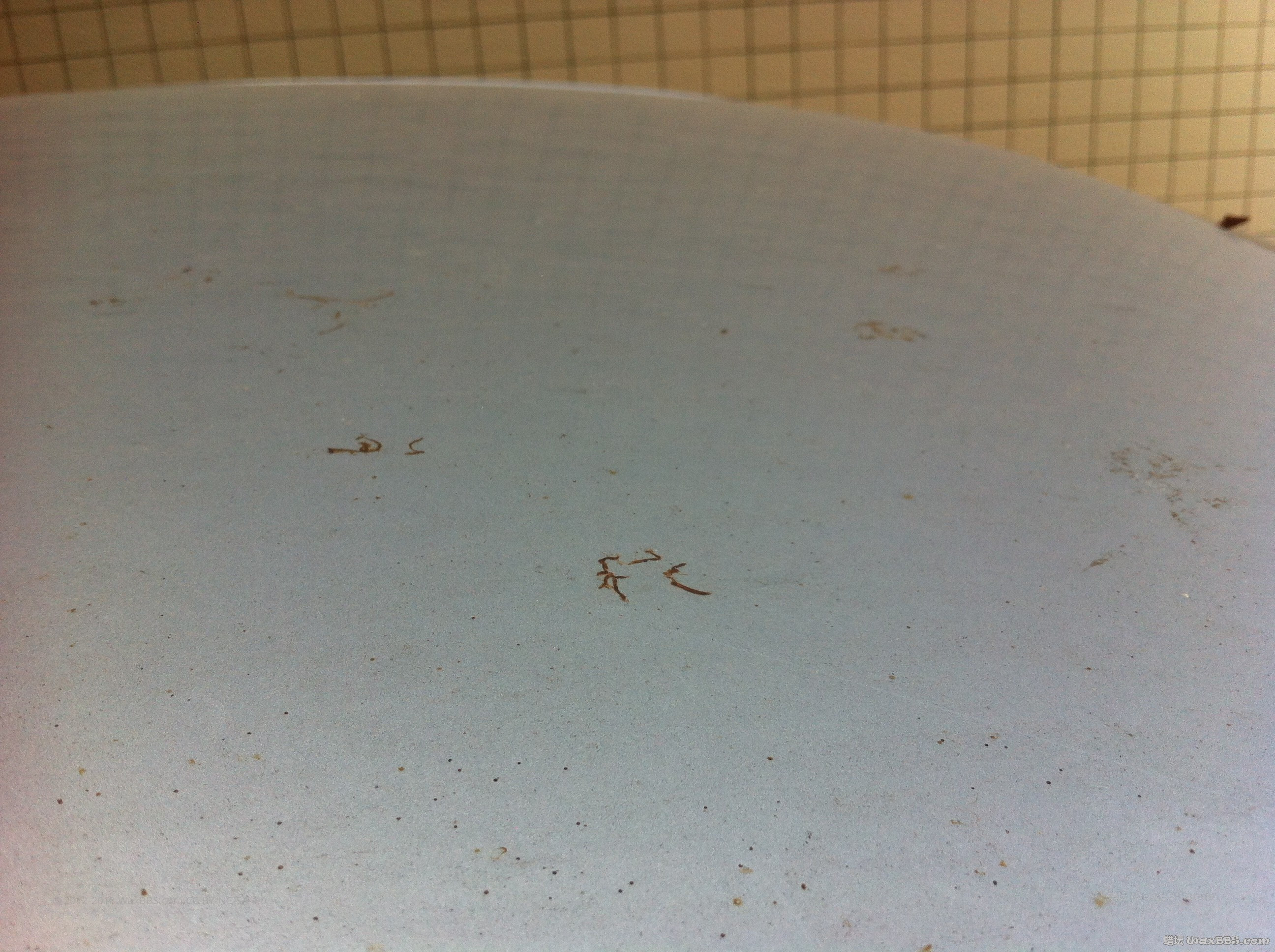

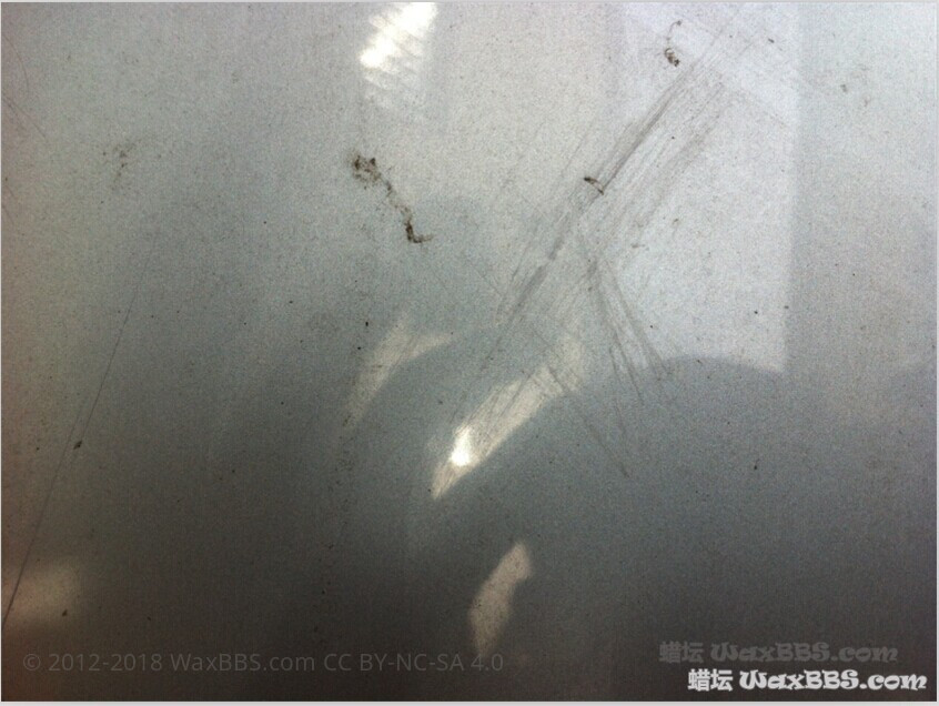

铁粉划痕照片如下:

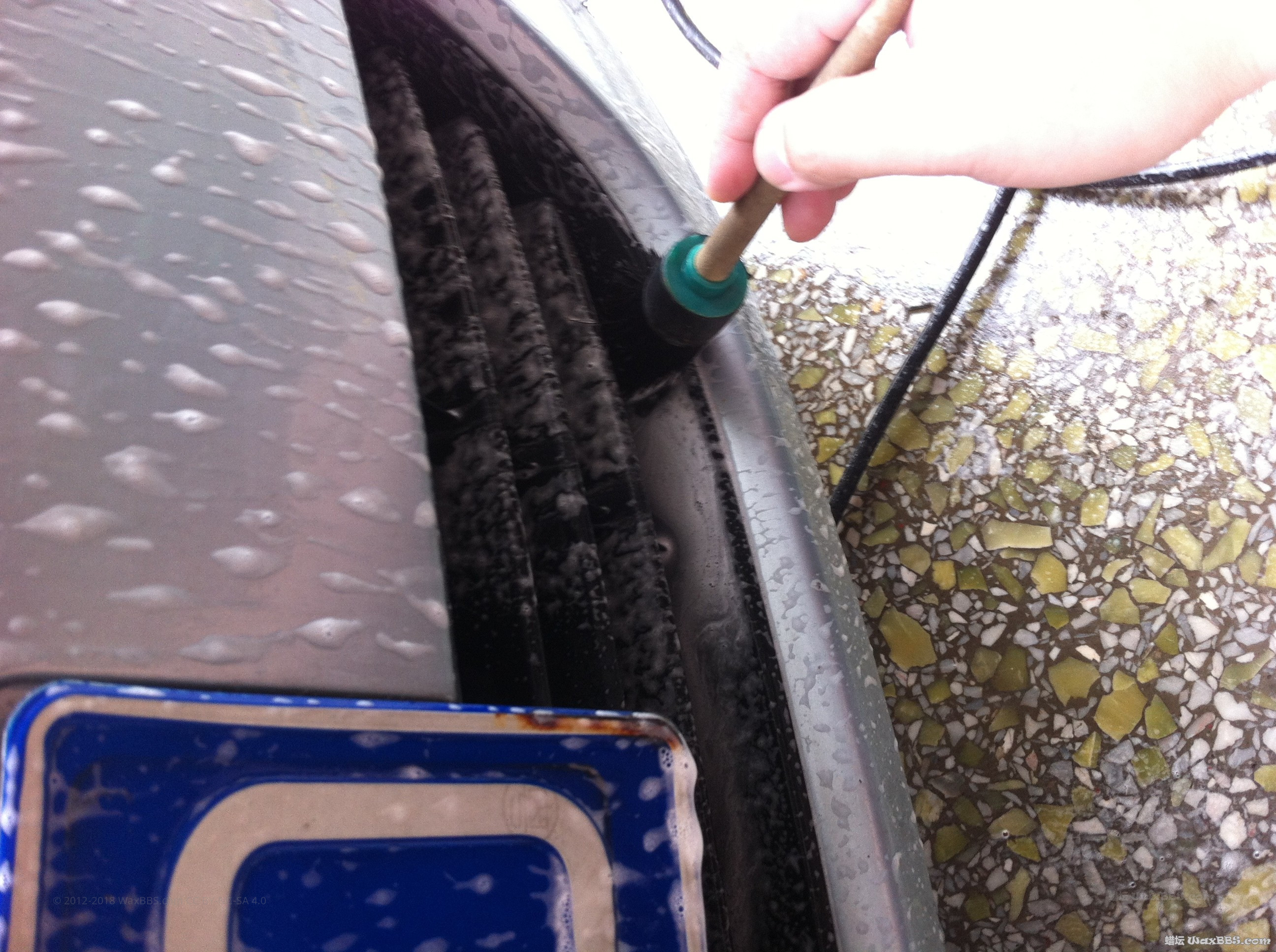

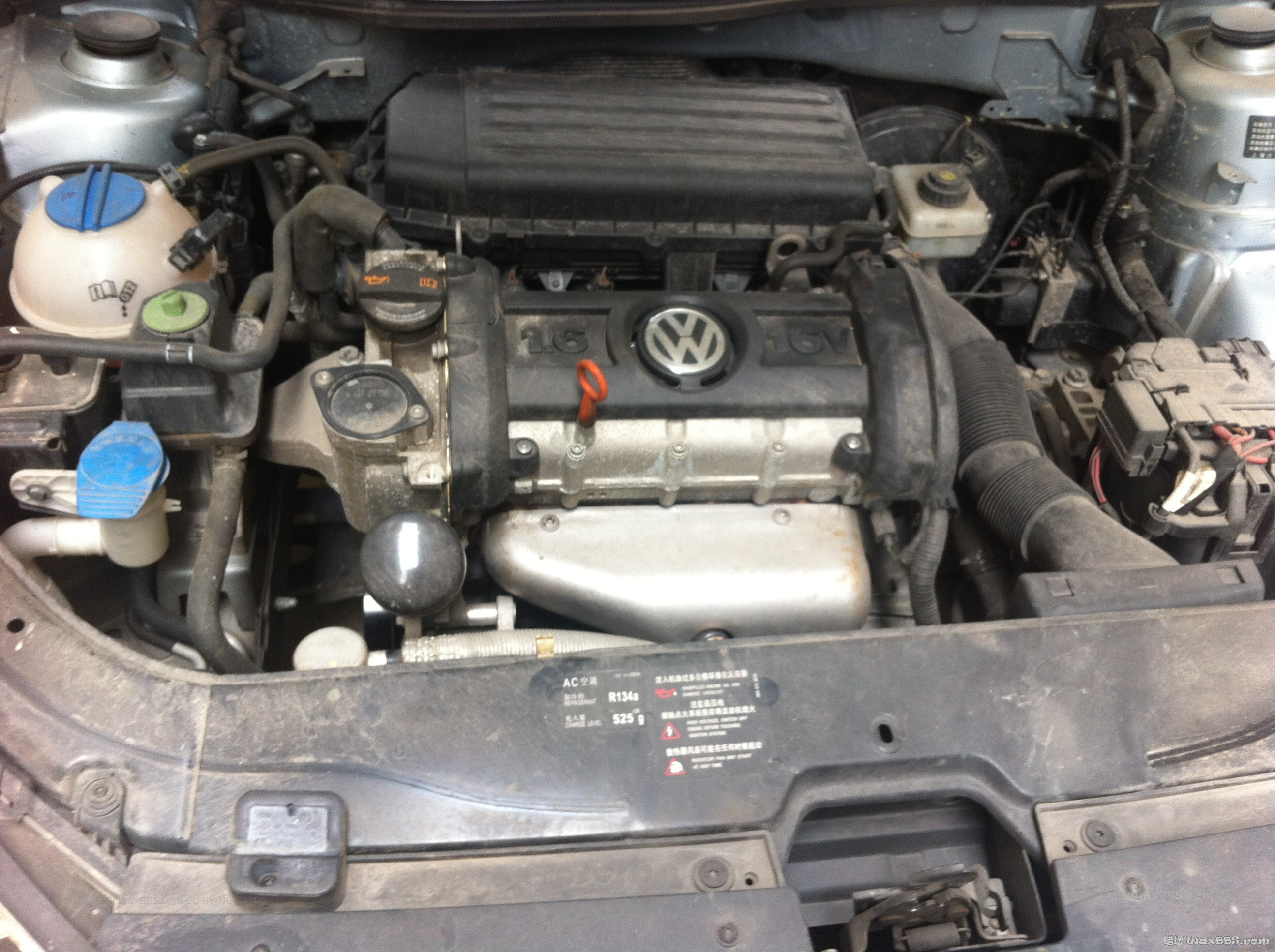

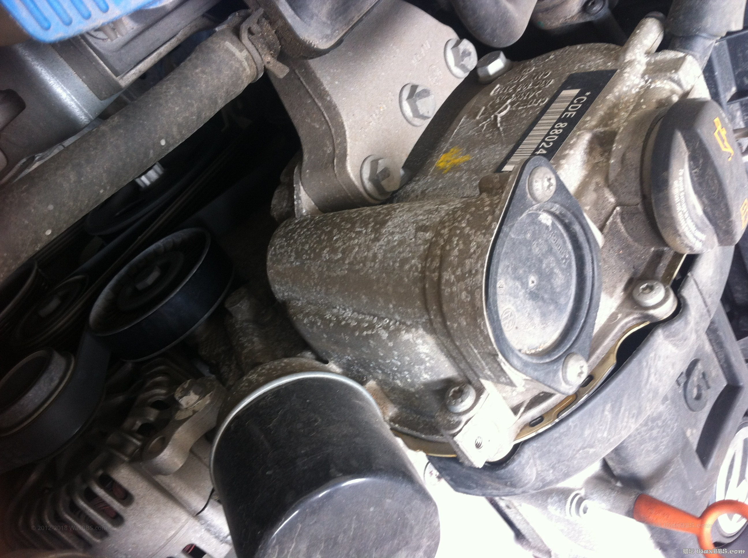

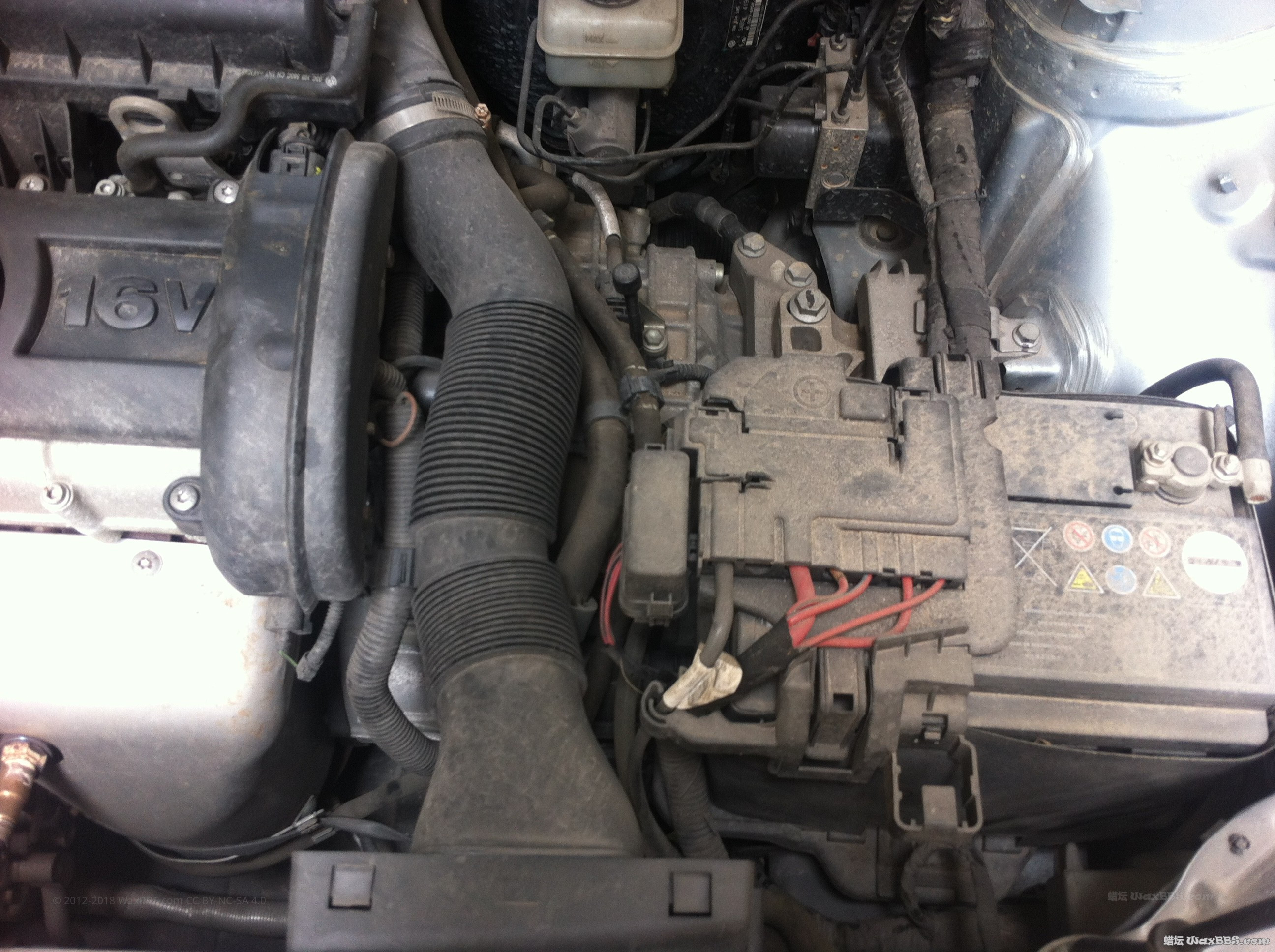

发动机舱照片:

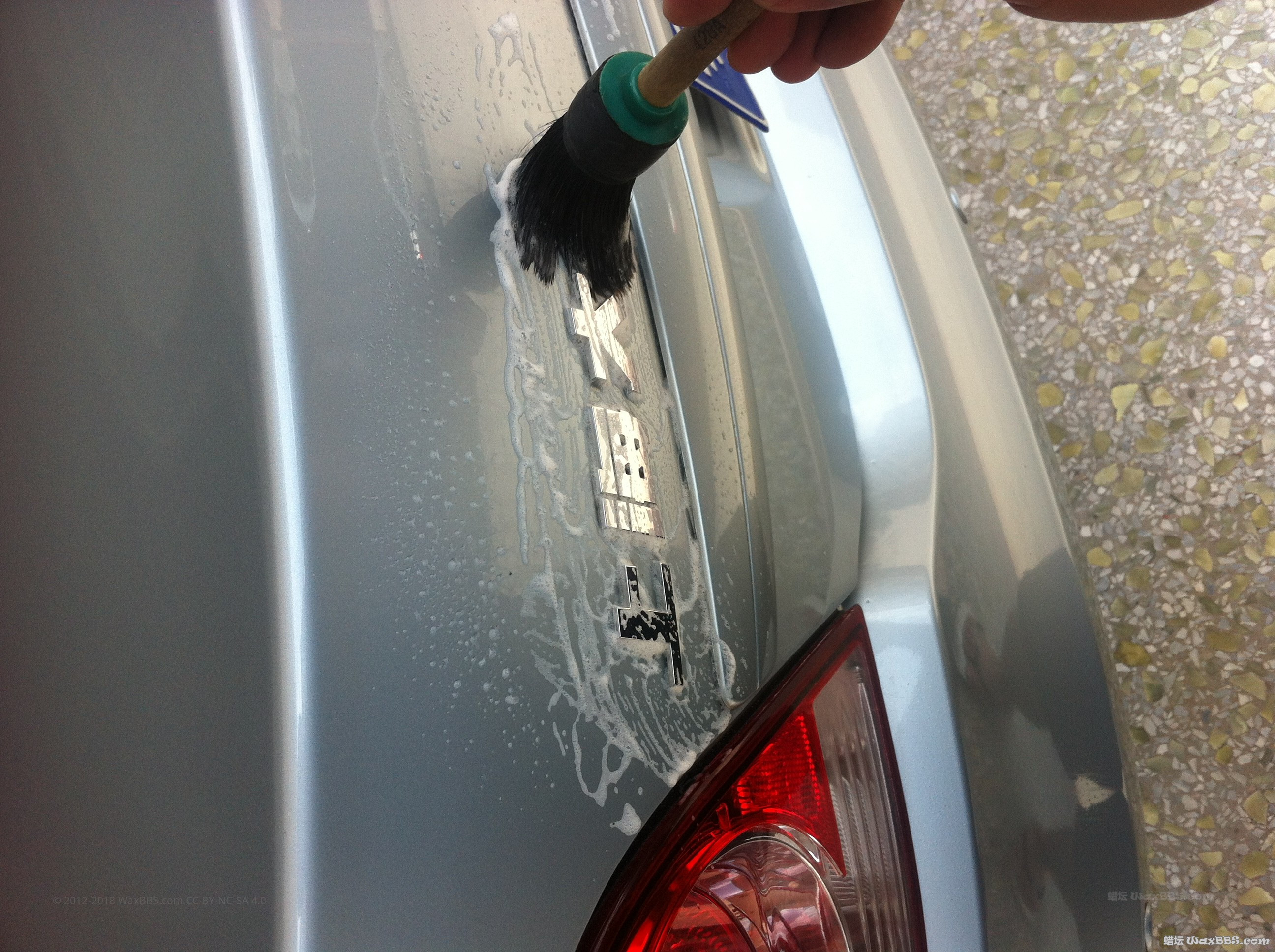

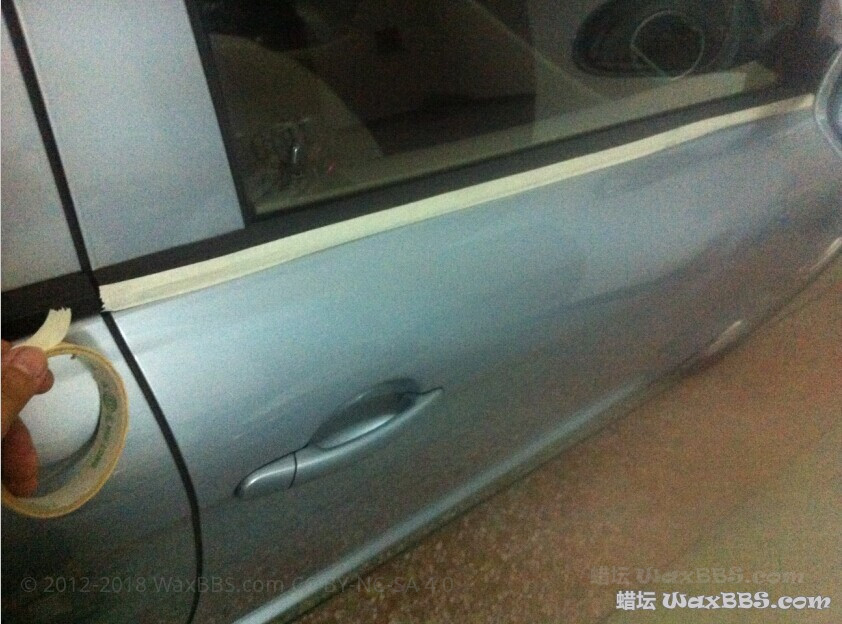

开始车身了
第2次洗
第3次洗

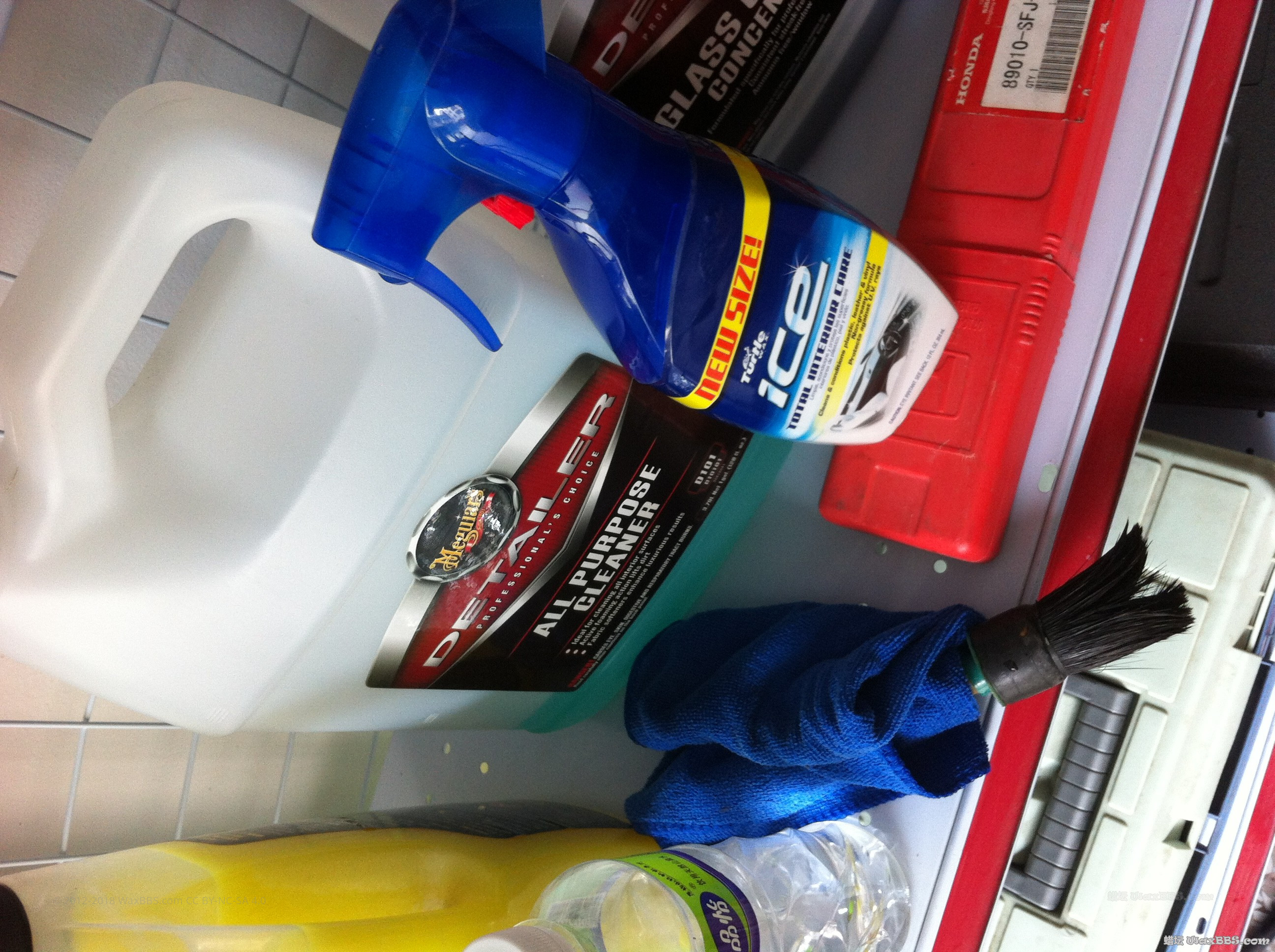

清单如下
清单:美光110预洗喷泡。
台湾铁粉剂全车两边。
美光去柏油一遍。

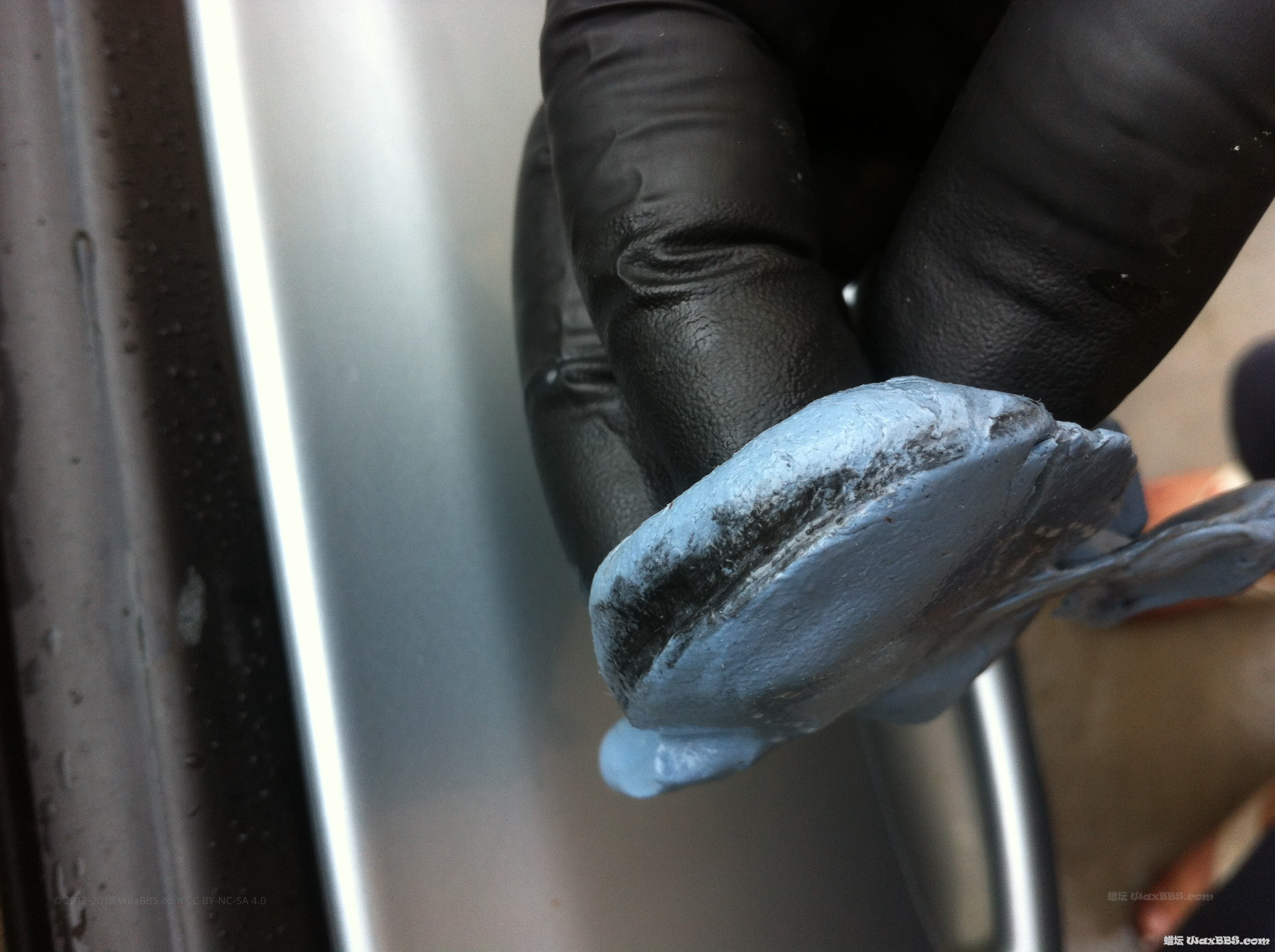

日本粘土全车一遍
美光金装精洗。
轮毂用宝马的药剂。

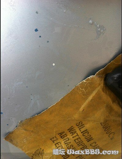

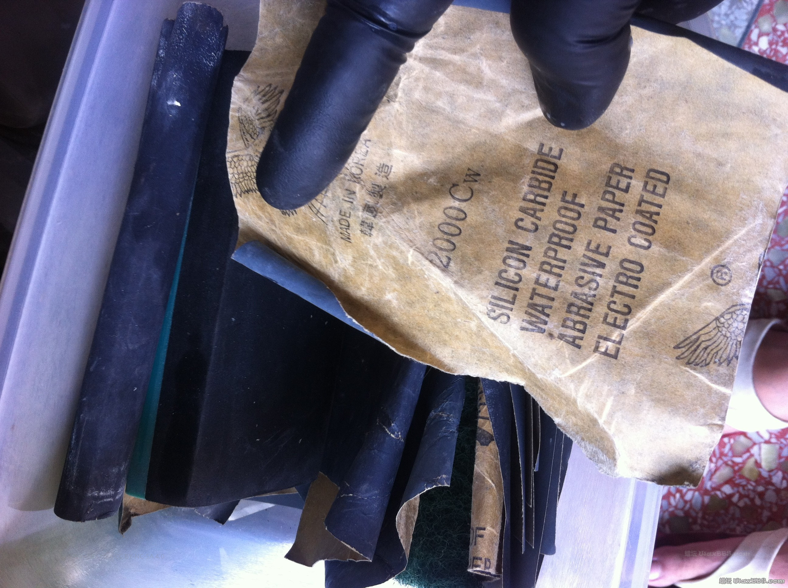

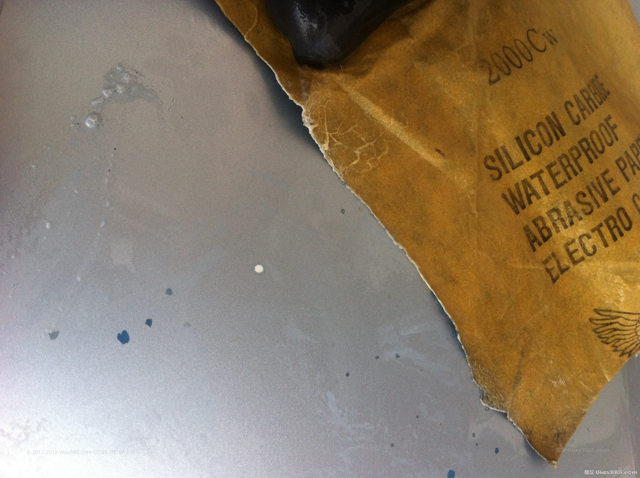

水沙材料若干

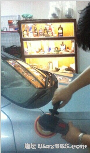

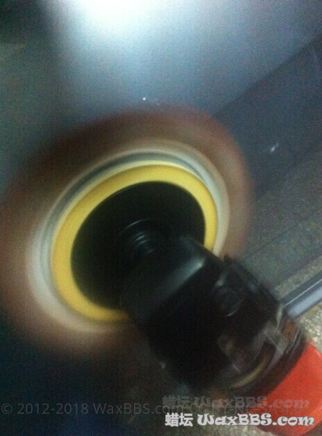

用抛光机配美光羊毛盘。局部猛男1000·2000·
。再用抛光机配美光8207盘·上美光至尊研磨剂。全车跑一边。
再用DA配猛男细目盘上美光极致镜面。全车跑一边。

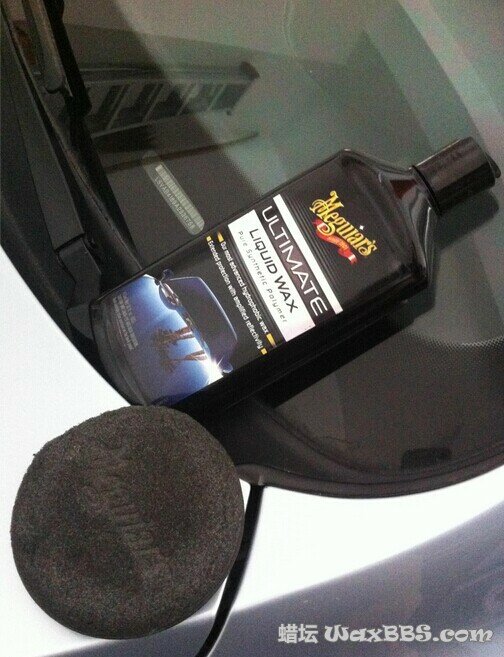

最后手工上蜡:美光海绵上美光至尊蜡王
