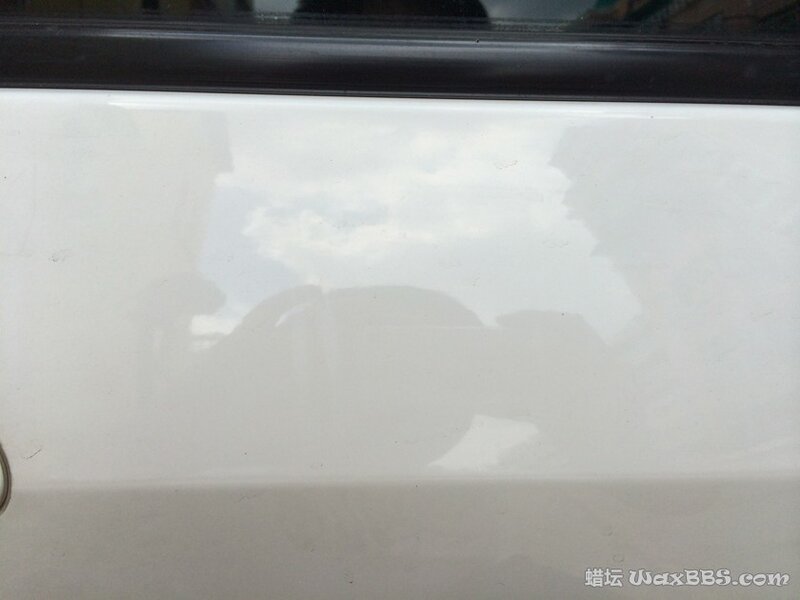

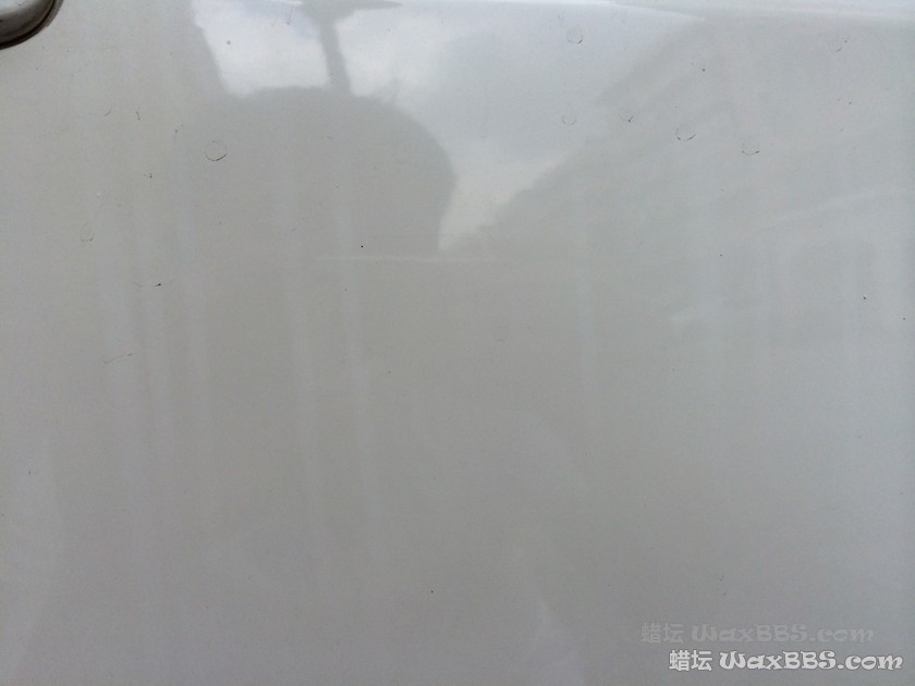

小弟来论坛两个月了,一直在爬文,看见论坛里面各种大神把车子洗的非常干净很是羡慕,也开始中毒了,买来了一些美光的清洁产品。但是星期天在洗车的时候发现自己车上的一些污渍无法很好的清除,不知道是洗车液的问题还是其他的。请各位帮忙看看,给点意见。
我用的是乌龟的樱桃爽洗车液,因为没有洗车机就省去了预洗,直接用樱桃爽两桶水洗车,洗的时候就发现了漆面的一些污渍去不掉。想想反正等等还要用粘土的,也就没去管它。后来用APC清洗缝隙的时候发现APC挂下来的液体把漆面弄成了这样,但是后来用粘土的时候发现这些污渍去不掉。以前没来蜡坛的时候是用乌龟的去污蜡全车打一遍就稍微干净点了,但是来了这里不想用乌龟的东西。请各位大神帮忙分析一下这是什么原因,用哪些东西可以把白车洗的干净的。
既然发帖问了,顺便问一下想去买一瓶915来用,不知道对白色车效果怎么样,或者有什么更好的推荐。谢谢

一般去污蜡就能把水迹去掉吧,昨天刚刚用柯林的去污蜡洗掉!,效果挺明显的

南瓜小熊 发表于 2014-7-23 14:10
不是,我觉得是apc把我那脏的漆面洗干净了,但是我不能用apc来洗车吧
apc低浓度是可以洗车用的,只不过要注意两点:一是要注意和洗车液的调配比例要低,二是要及时冲洗干净,不要让apc干涸在漆面上。另外,不知道楼主洗车时有没有用到去铁粉柏油的药剂呢?

柏油的用了,没用铁粉的,会不会是因为洗车液清洁力太差呢?或者下次我可以用樱桃爽里面加点APC?

洗车液的清洁能力本身就只停留在清除表面污染,深层的污染还是要靠专业的药剂来去除,推荐楼主还是按照流程完整的走一遍

{:67:}亲,你应该是用樱桃爽来洗车是吧?你这样用吧,樱桃爽加APC做预洗,用美光的金装洗车液来洗车。(我觉得的是,洗车液的力度不够,用论坛大大们长期使用的方案应该不错。)

渗入漆面的氧化层,必须通过研磨的方式来做还原。泡泡粘土是根本不可能的。尤其白色车漆!所以很多白蜡都是含有研磨成分!前提你必须把车漆彻底的做好深度清洁后再进行研磨的步骤!白蜡含有研磨的作用只是研磨和保护一起做了。省事而已。
