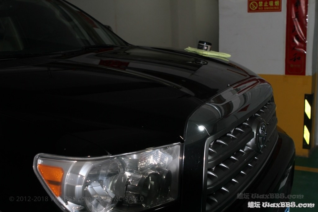

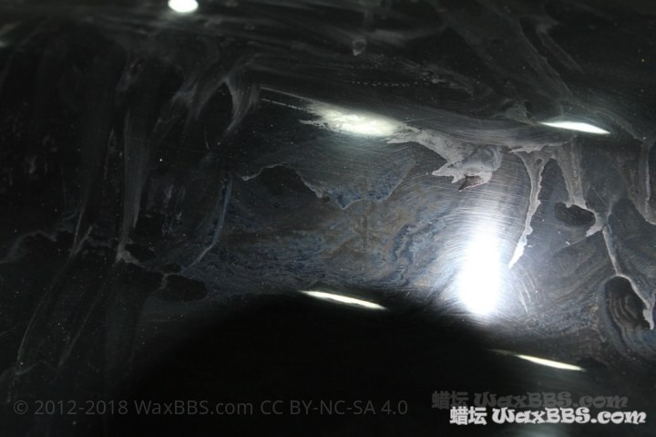

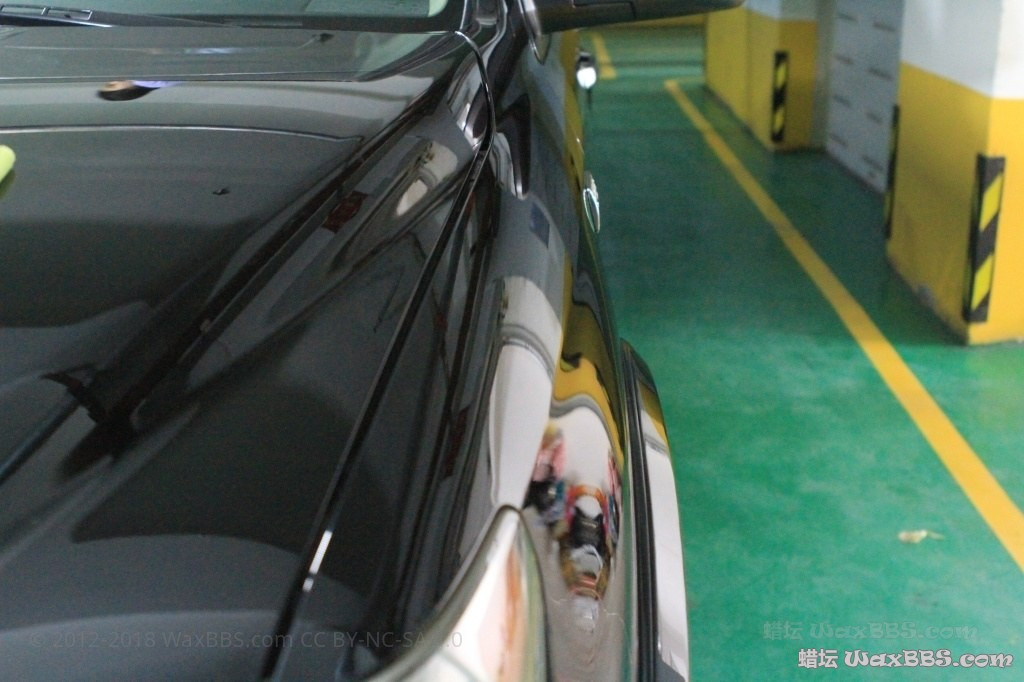

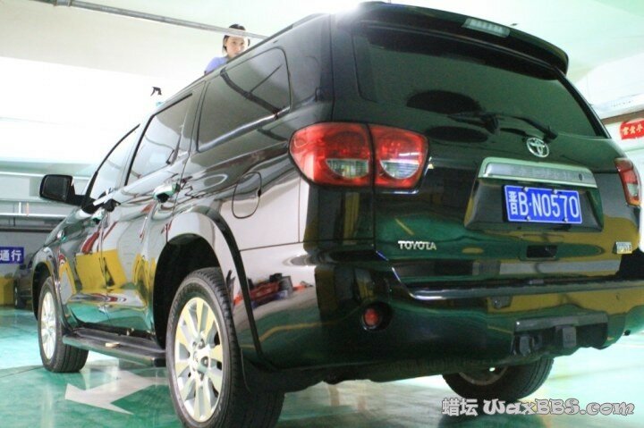

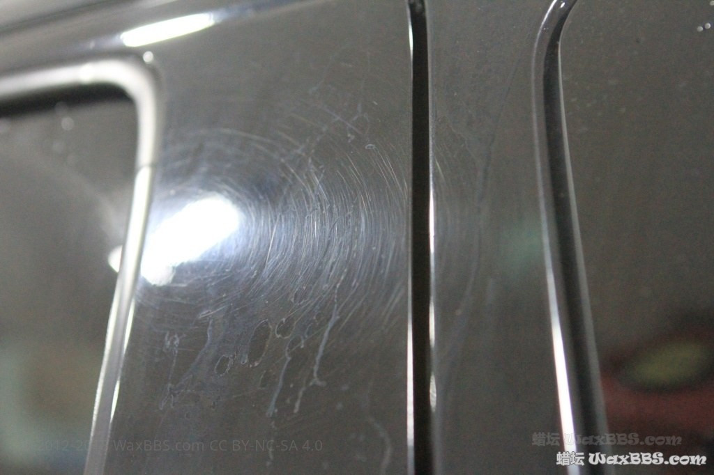

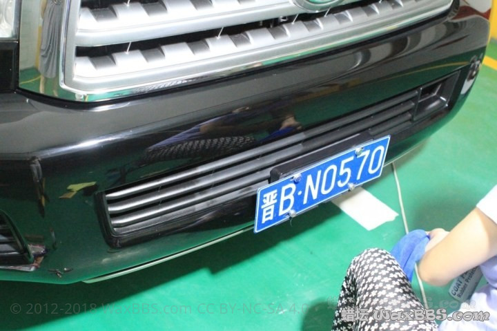

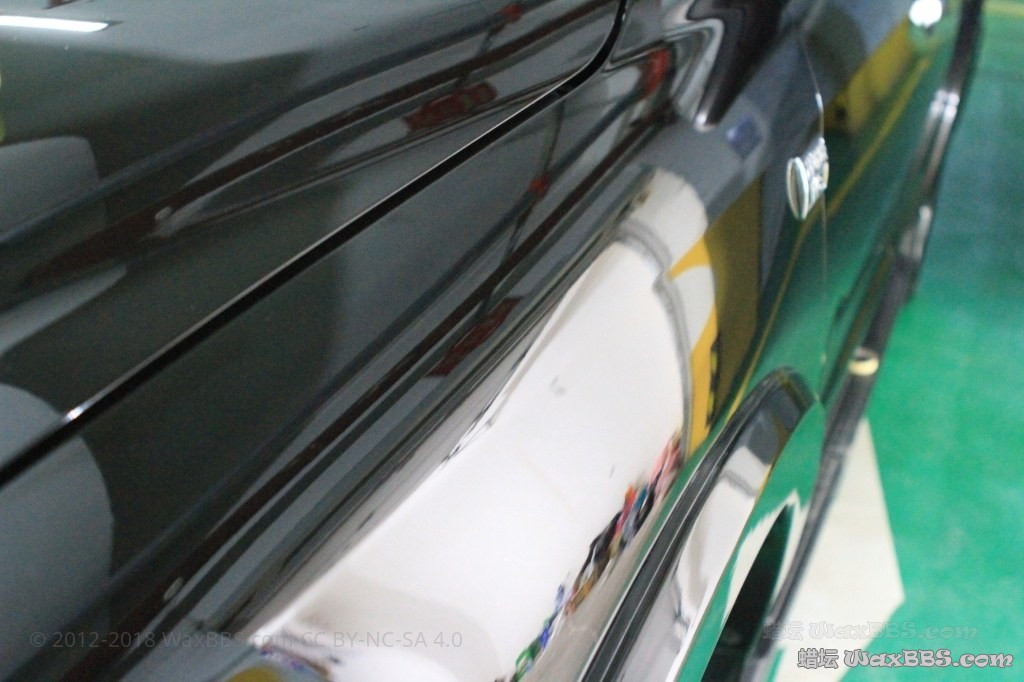

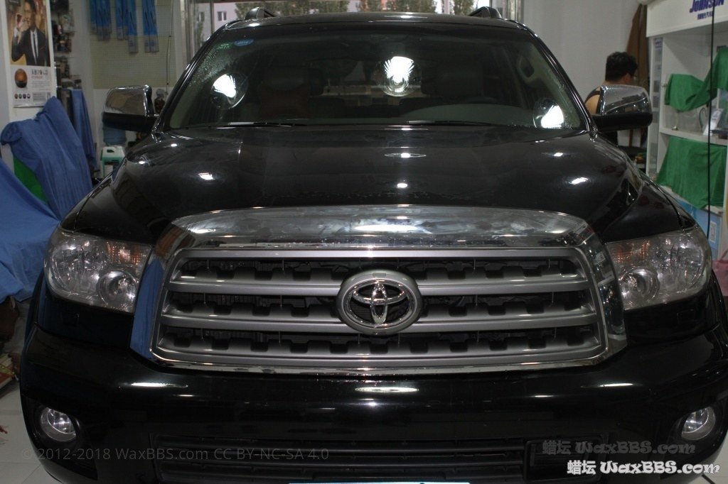

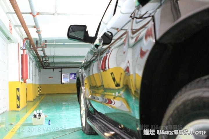

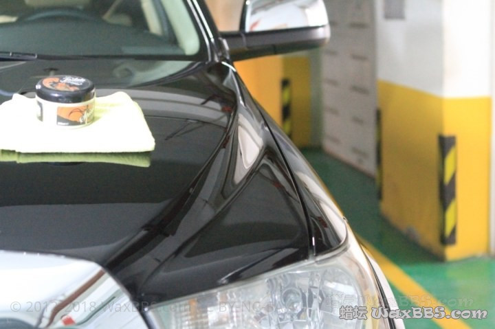

好吧。十三叔又来了。。。这次试试红杉这个猛兽,干了2天差点死过去。

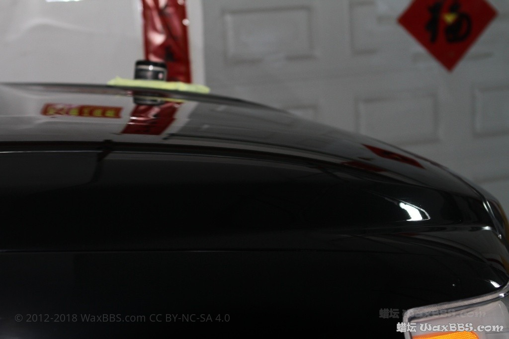

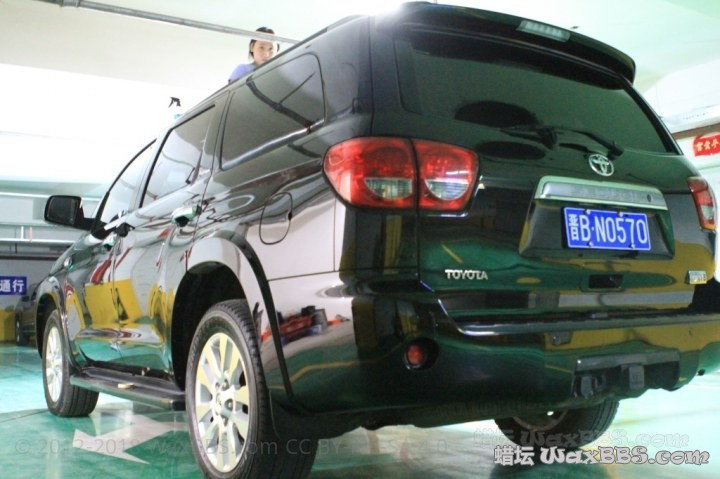

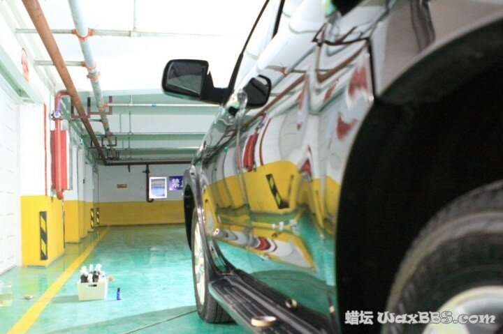

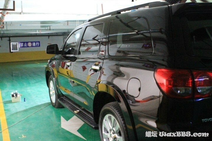

我发帖的目的就是为了试验各种产品。。。我本来也就是个爱玩的人。这次给大家试验一款高端的AF蜡
[color=#6600]英国 Auto Finesse Spirit Car Wax 顶级棕榈车蜡 200mL(X宝是这么叫的,我也不知道是什么)[/color]这次的这款蜡貌似还是中毒后买的第一罐蜡,香味是我最喜欢的,让你根本停不下来。这个蜡的深邃感特别强,
水润感也很突出。但是我的手法实在是烂,一罐只能用20次。下面的图片也不用我介绍了,大家直接自己看效果吧。

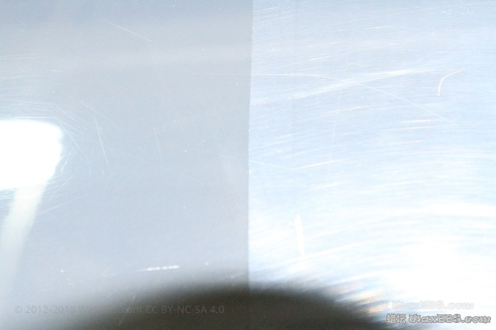

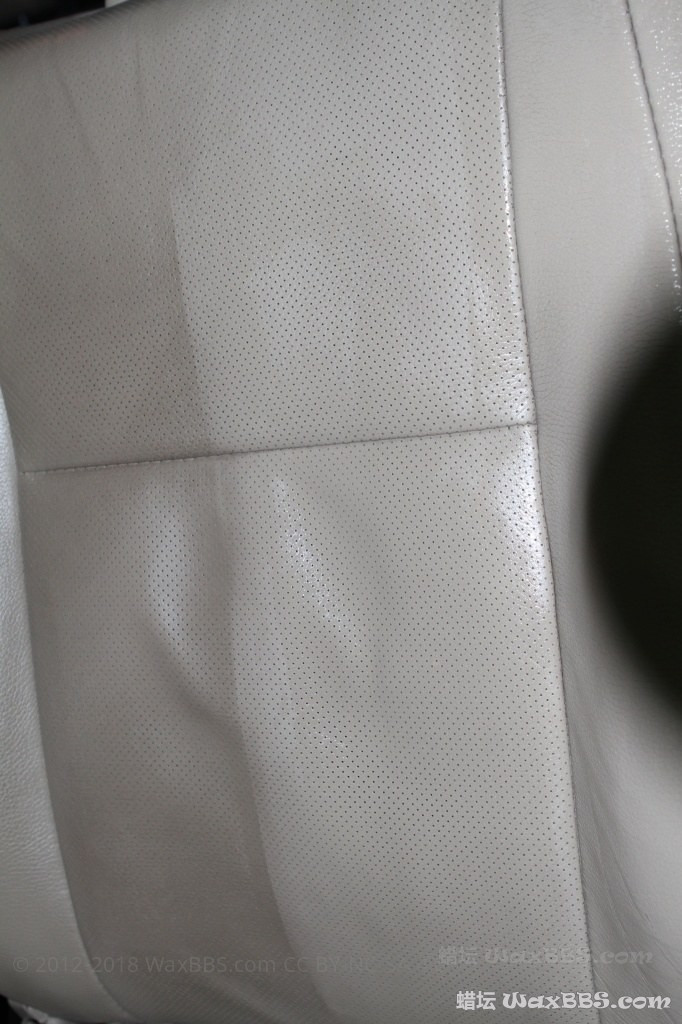

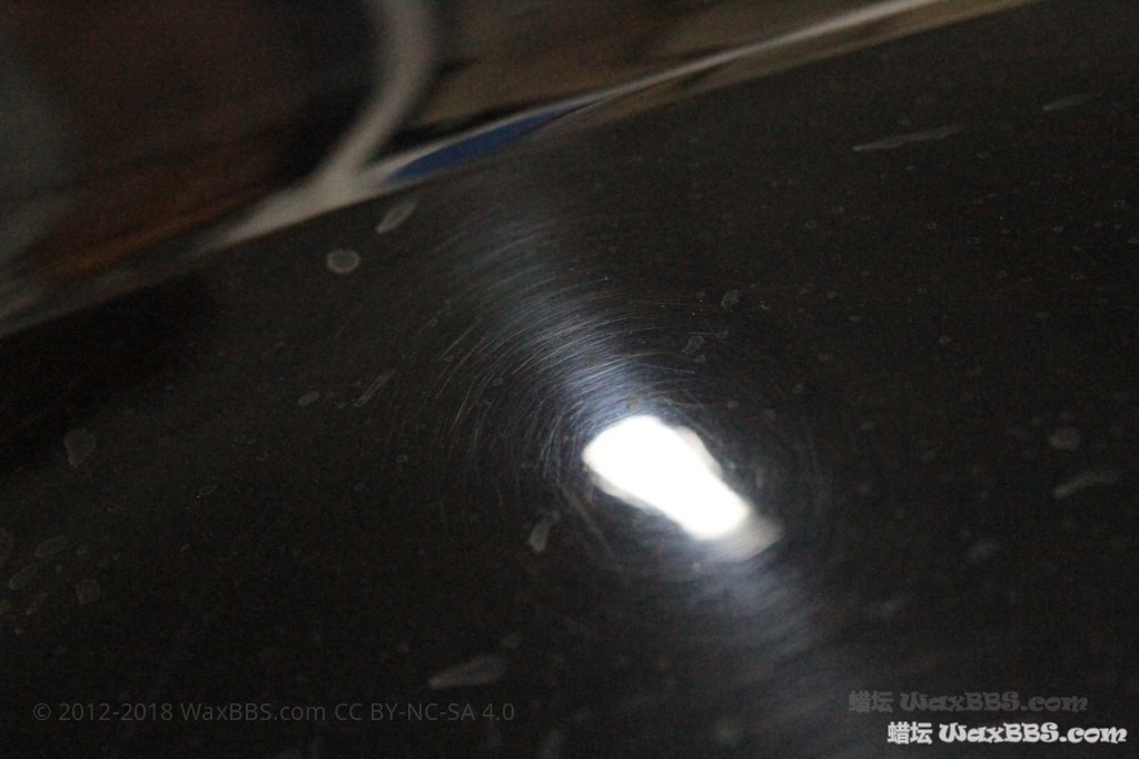

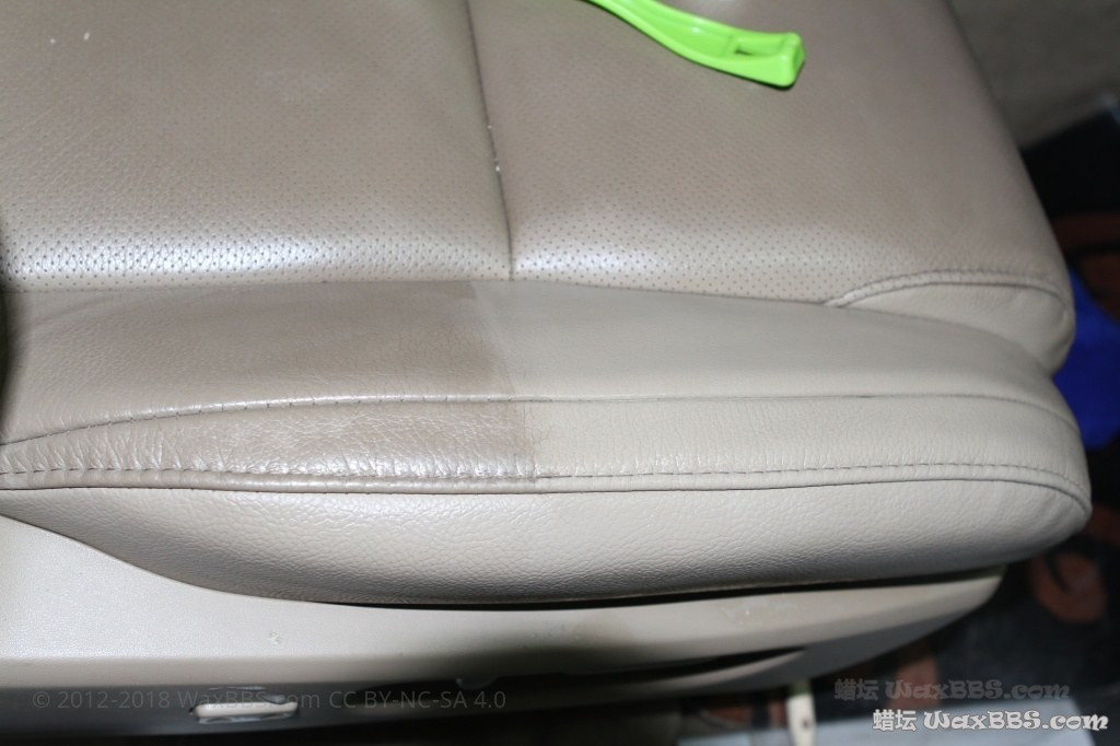

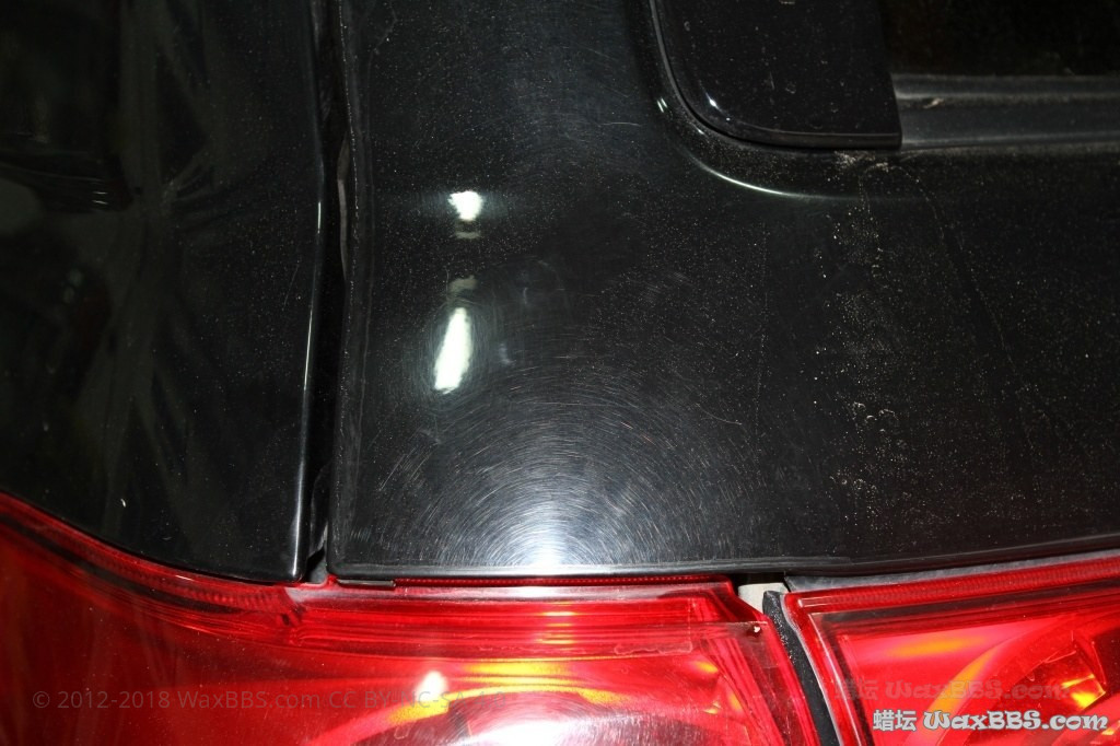

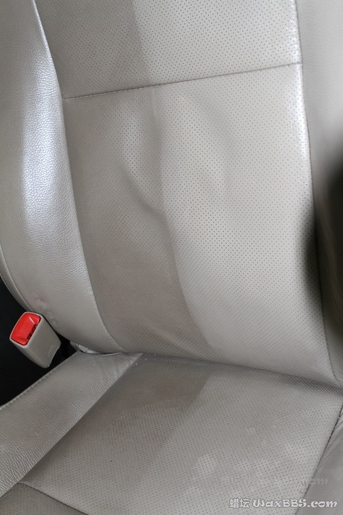

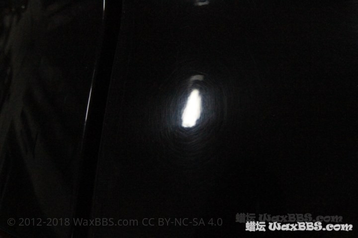

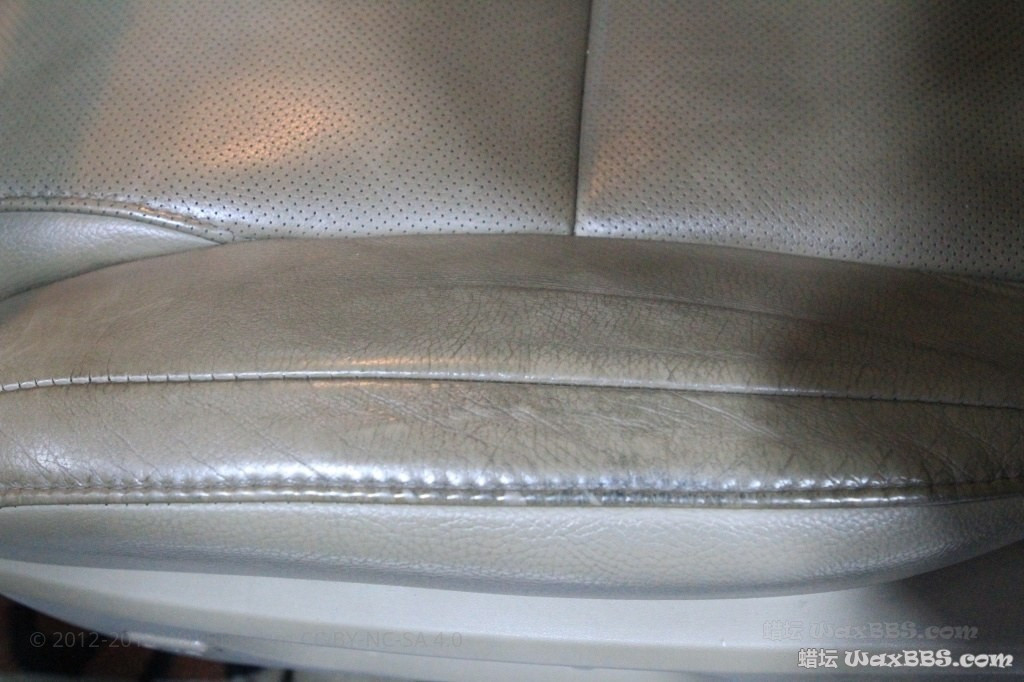

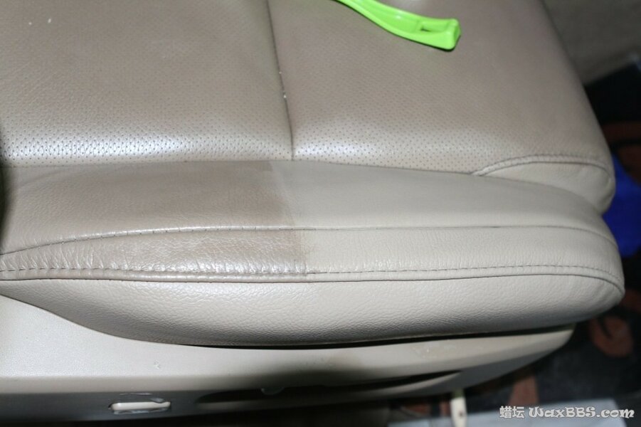

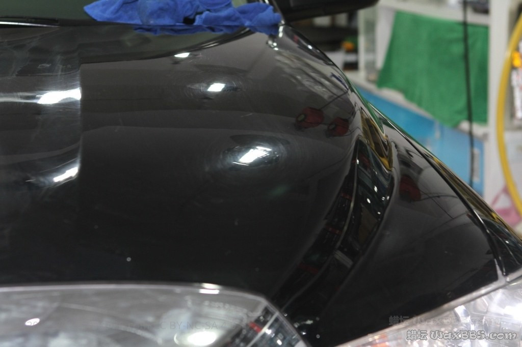

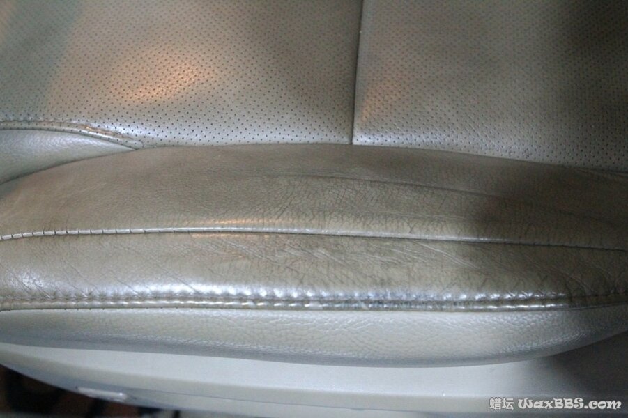

对了最后一张是没抛光之前我做的对比。卡普的镀膜实在是吊。。。居然还能盖纹?求解啊。还有就是我那个座椅我
感觉洗起来特别费料,洗完7个做用了半瓶。。有大神有办法能解决下吗?对了皮革清洁和护理都是AF的(0.0,大家都知道我
是AF控)。。。

关于镀膜剂的盖纹说法,其实只能盖掉部分。个人喜好吧~我觉得镀膜这种东西必须抛到极致再上会比较好。无论是什么品牌。
楼主做事很上心,赞一个。
关于镀膜的另外一个秘密。就是高浓度sio2,(40%以上的含量),越是高含量就越费材料。以前试过一款20%二氧化硅含量的测试品(不知道哪家厂家寄给我的)~5ml的样品,竟然上完一台车之后还有剩。
不过从来没试过实车整车不抛光就上,所以想问问十三叔,这次的用量大概是多少,因为汉兰达我也施工过。很想知道利用产品的盖纹,会否增加药剂的施工消耗量。不过也有特殊情况,就是油漆密度的问题,要顾及吸收率的因素。有些油漆特别吸镀膜剂。像nissan车就是了,宝马原厂漆却不会很吸。

这是汽车美容店?装饰店?左边有一排雨刮。其它用布盖着。好神秘哦{:58:}

明仔啊。。。我感觉不抛光就镀膜的话。漆面会吸收的。。出来一块一块的。。有的颜色深有的浅。我那个照片是抛光前上的。。。。我不会抛光。。。在门口的美容店喷的。。。还有就是我只固话12小时就上蜡了。。会不会有事。对了。车是红杉。啊啊啊 。。不是汉兰达
