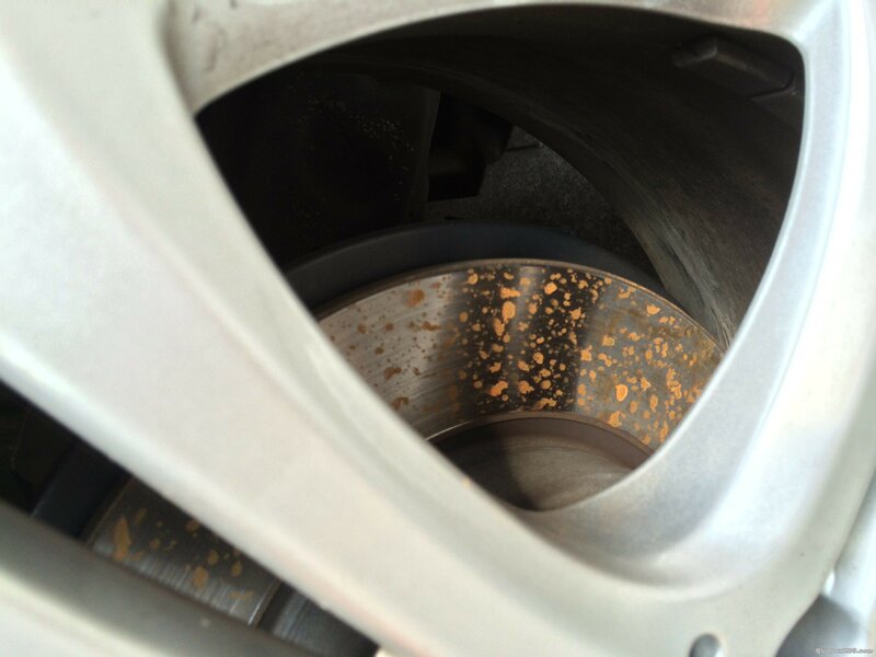

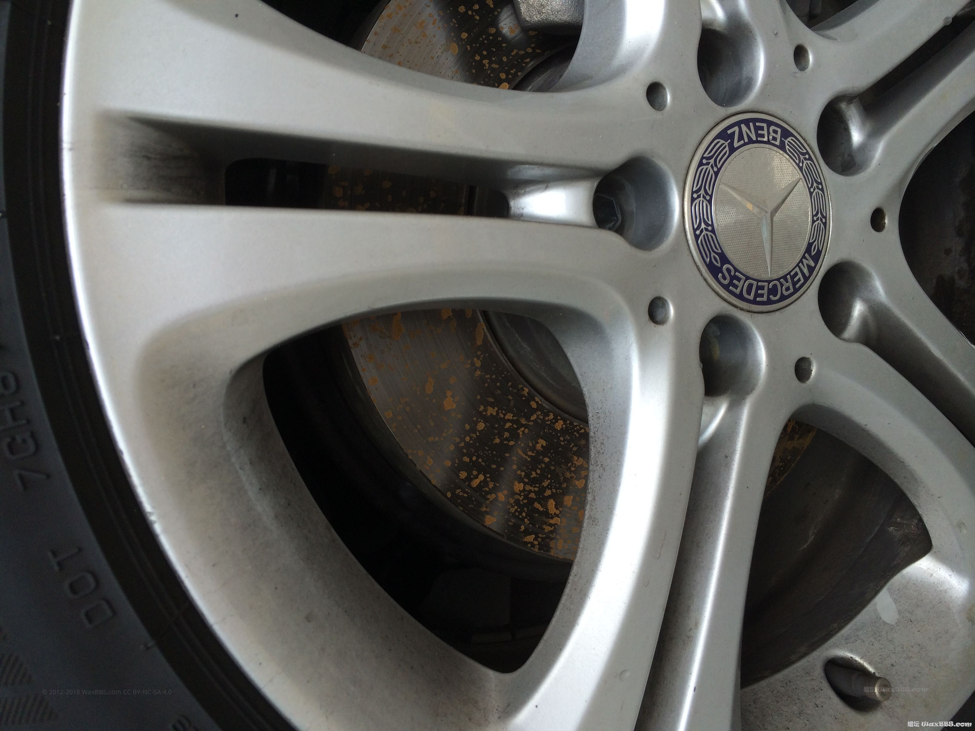

请问刹车盘上这个黄点是正常的吗?
Lawrence0000
2014-07-21
如图
如果有两天左右没开车 就会有这种黄色的点
开了一下回家后就又看不到了
谢谢各位大神

这个是铁锈啊。每个汽车都有啊,只要碰水了,就会有,如果你洗车后,停在哪里不开,马上全部刹车盘都会有。
解决的办法有,发动汽车,然后开出去跑1圈,中途踩踩刹车,你一会儿下来看,就会没有了。
因为这个是刹车片造成的。
刹车片其材质配方组成中通常含有30%~50%左右的铁质金属物(如钢纤维、还原铁粉、泡沫铁粉)。
一旦你有刹车,刹车盘和轮毂就会附着这些金属物质。遇水或者湿气大。就会产生化学反映。
完全没有紧张的必要。
穆哈哈
2014-04-10
99
北京
只有陶瓷碟的刹车盘不会锈 其他的都会
放心吧
正常~经常客人会问我为什么有锈,都要解释一大堆。。。甚者会质问我是不是我的清洁剂有问题……
