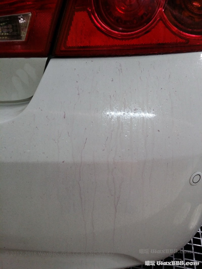

一直在犹豫要不要上封体。一方面看重他寿命长,但是另一方面又担心,以2次洗车用一次铁粉和柏油去除剂的频率,对封体是否有影响?是否会和蜡一样,完全失效?

这个是我10天洗一次车用去铁粉剂产生的效果,而且每次都这样,只多不少。
如果按照正常打蜡周期比如一个月,那铁粉堆积量岂不是很恐怖。我最多20天(间隔一次洗车)我一定要清除一遍。所以我在犹豫,如果封体也怕铁粉或者柏油清洁剂,那是不是就没有使用价值了?
真心羡慕你能喷出这景象。。不是开玩笑的啊。

因为我用粘土的次数肯定没有柏油和铁粉多,所以比较担心后面两个。这个铁粉的情况可能和我多活塞的卡钳有一定关系,刹车粉相对会多一点。
另外,不是一般车子都是后面铁粉多,前面少的吗?因为不管是空气中的铁粉还是自己刹车的铁粉,随着车子向前运动,一般都堆积在后方才对。
