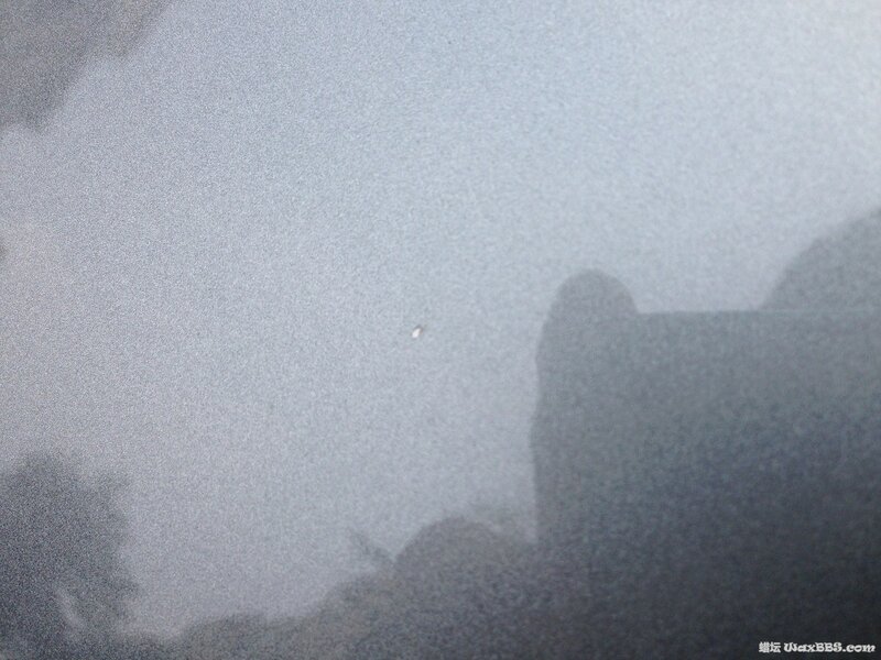

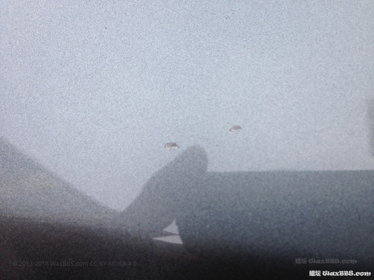

漆面白点破损,目测已露出底漆,求分析
lsh678188
2014-09-02
今天洗车发现车神很多点状漆面破损,已露出底漆,车身,前引擎该都有,但是车身喷过漆,前引擎盖没喷过。求分析,什么原因?手机拍的,清晰度欠佳哈。
    361.8 KB · 浏览: 608
    622.7 KB · 浏览: 601
R36
2014-08-19
29
跟在大车后的节奏!!!!忒别是高速!!!别看小小颗粒,速度快了,杀伤力很大{:38:}
吸烟=崇高
2013-04-17
跳石坑了,前盖和前杠可是重灾区。··点漆笔解决吧,手上有研磨的话,点厚点,然后水砂一下抛回来,不仔细看看不出来
wxd873
2013-11-06
吸烟=崇高 发表于 2014-9-7 04:18
跳石坑了,前盖和前杠可是重灾区。··点漆笔解决吧,手上有研磨的话,点厚点,然后水砂一下抛回来,不仔细 ...
点漆笔真的行吗?这个问题是普遍现象啊,车上好多的。严重的能仔细看出些许凹陷,于原漆面不平
