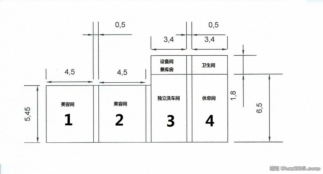

门面看好了一个,大家看看这样布局是否合理
william38
2014-04-08
自己画的,很简陋潦草,大伙将就着看看。
1和2的门宽是4.5米,3和4门宽是3.4米,中间柱子宽度均为0.5米宽
这是我现在的设计,1,2作为美容,3作为独立的洗车工位,4作为休息间。
刚开始我打算用1作为洗车工位,但是进深仅5.45米,这个长度在实际工作中会不会非常糟糕?(如果我将卷帘门装在门外的话,这样可以得到6米的进深)
现在我打算用3作为洗车工位,进深是够了,但是宽度又紧张了,图中的3,实际宽度是3.75米,门宽为3.4米,如果把2、3中间的隔断打开会好一些,至少司机这边下车方便多了。
请各位已经开店的大神们给点建议。
我甚至考虑,车从1进入,进来以后横在1,2房间,洗完之后从3出去。但这样的话,我就没有一个固定工位施工了,除非我不要休息区,将休息区也改作工位。
还请各位不吝指教,小弟我洗耳恭听。

楼主人在北京,你们考虑下人家地价好吗?我觉得这个应该很不错了。
只有1个洗车间比较尴尬,当然楼主要做的是精品(不走量)的话,应该还是不错了。
休息区我觉得不论是你们休息,还是客户休息,都必须有,不然不可能叫客户在外面站着吧。
不知道你的店铺楼高是多少?成都这边很多高档洗车店,他们休息区都设立在楼上,属于夹层那种,可以方便观察楼下爱车的情况。
夹层有隔音玻璃,不会影响其休息区里面谈话或者什么的。
个人建议假如有客户来,先去3号清洗完外面。 转站2号,内饰清洗工作区,再转站1号,封闭抛光 镀膜 封体 打蜡。
3号和2号之间,需要有那种可升降的透明卷帘窗,这样的话,3号在清洗时飞溅的水花或者脏东西不会掉落在2号车间的汽车。
以上是小弟个人意见,如果不对的东西,请轻拍。谢谢。

休息间挨着美容间会不会好一点?隔断用玻璃墙,这样休息的车主可以随时观察美容的施工,营造车美容的氛围。{:50:}
1、2工位我觉得合并为一个大工位算了,车进去后横着放。6米不到的深度,根本干不了活
william38
2014-04-08
我很同意明大的观点,结合4楼,5楼朋友的建议。
我打算用3号作休息间,2、3,3、4之间做玻璃隔断,可以观察两侧工位的情况。
1、2作为一个大的工位,根据车型大小灵活停放。4号作为洗车工位,预留电脑洗车位。
