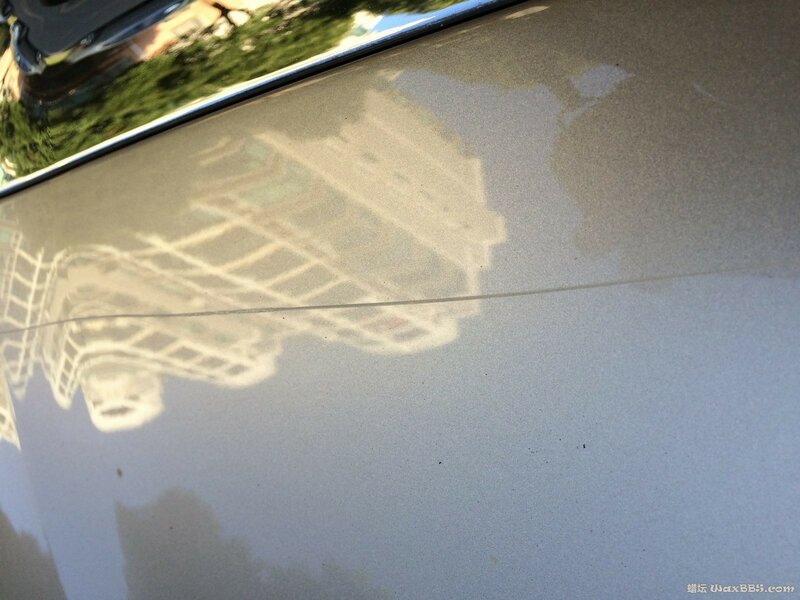

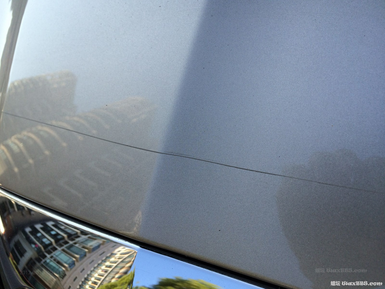

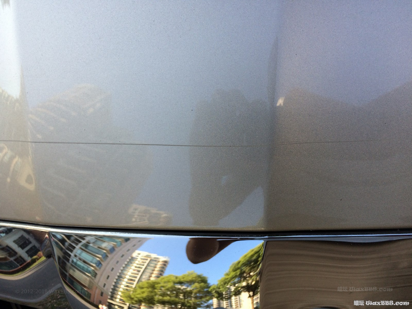

国庆车被划了,请各位帮忙看看这样的划痕需要怎么修复,需不需要重新喷漆?

图片上看不出来划痕的深浅 建议你用你的指甲从划痕上刮一下 如果能很容易的挡住你的指甲 那就要喷漆了 否则用砂纸+抛光 淡化划痕
汽车美容沈战
2014-10-07
我放大图片看了一下,,,好像没漏底漆,,,可以抛光解决,,,建议还是到专业美容店面看看,,图片不好说
小虫子
2013-08-26
{:44:}肯定很深,明显是被人拿钥匙划的,我见过更过分的,直接点一支烟,放到你车尾翘起的部位,让烟头直接把漆面烫起包去!
目测很深。抛光可能比较难去除了~~先用补漆笔掩盖一下~~~{:48:}
