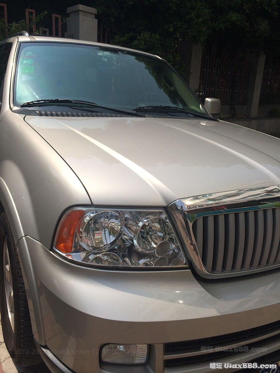

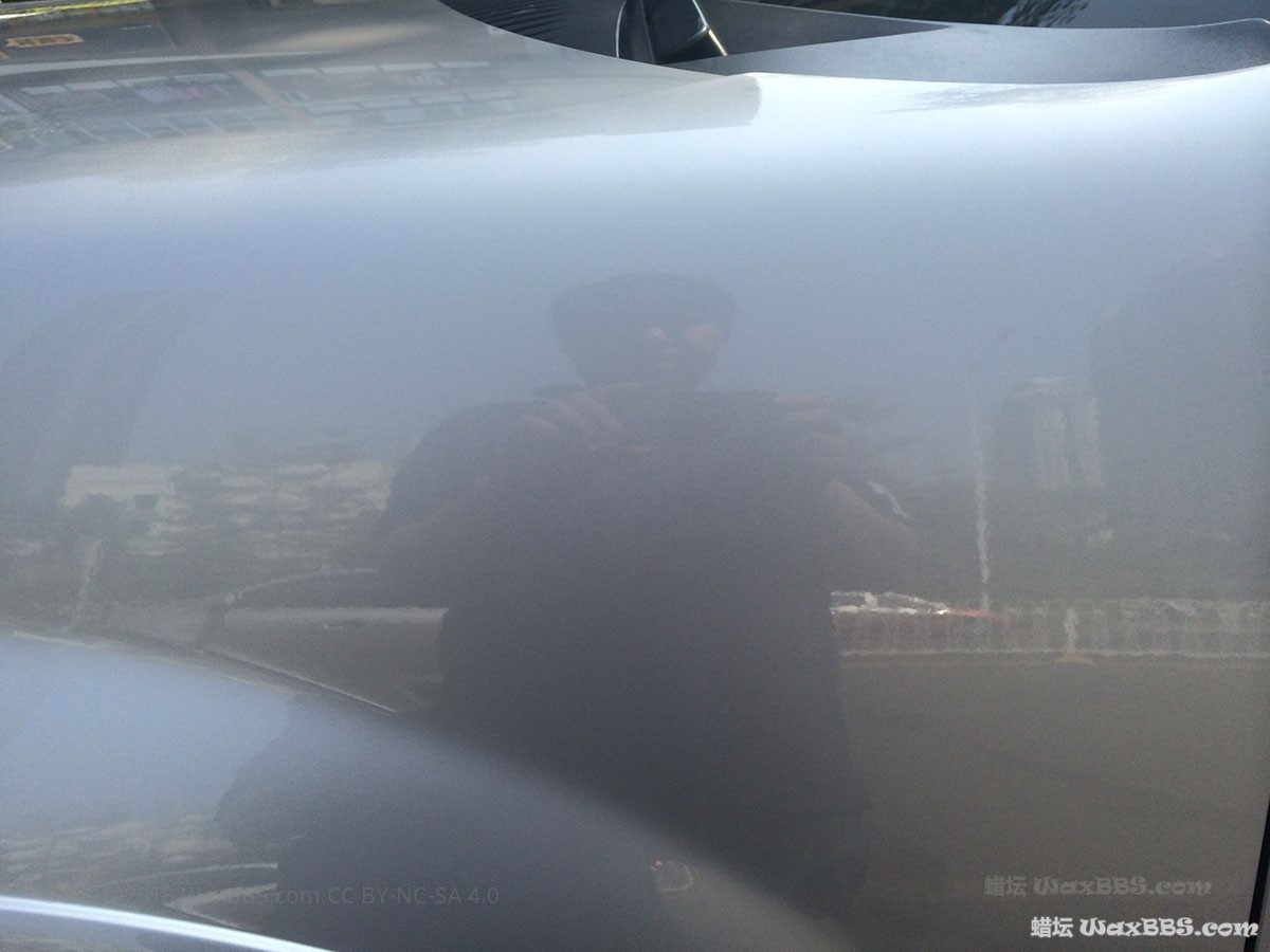

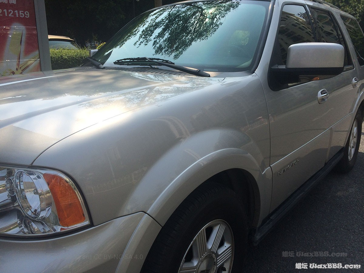

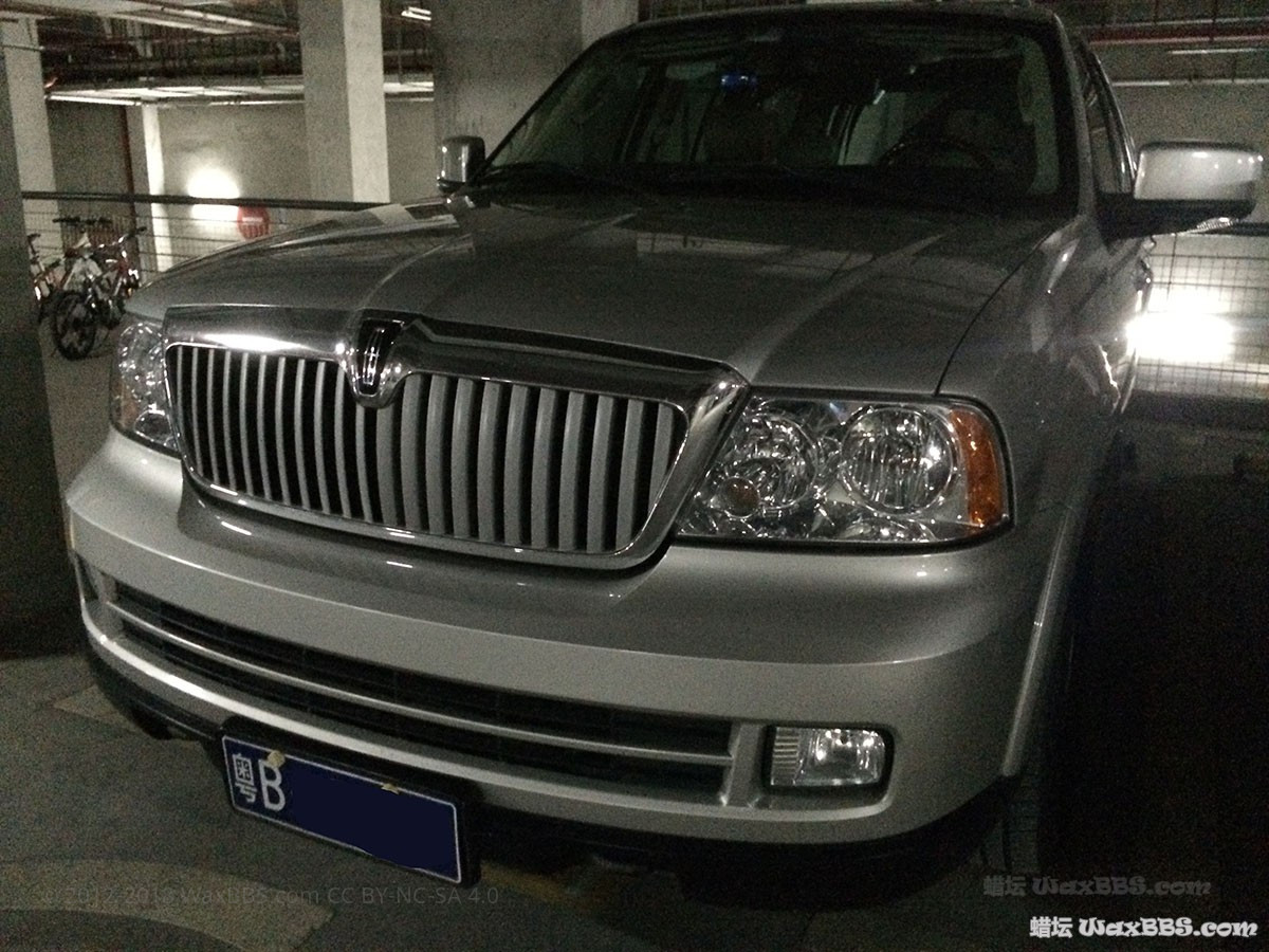

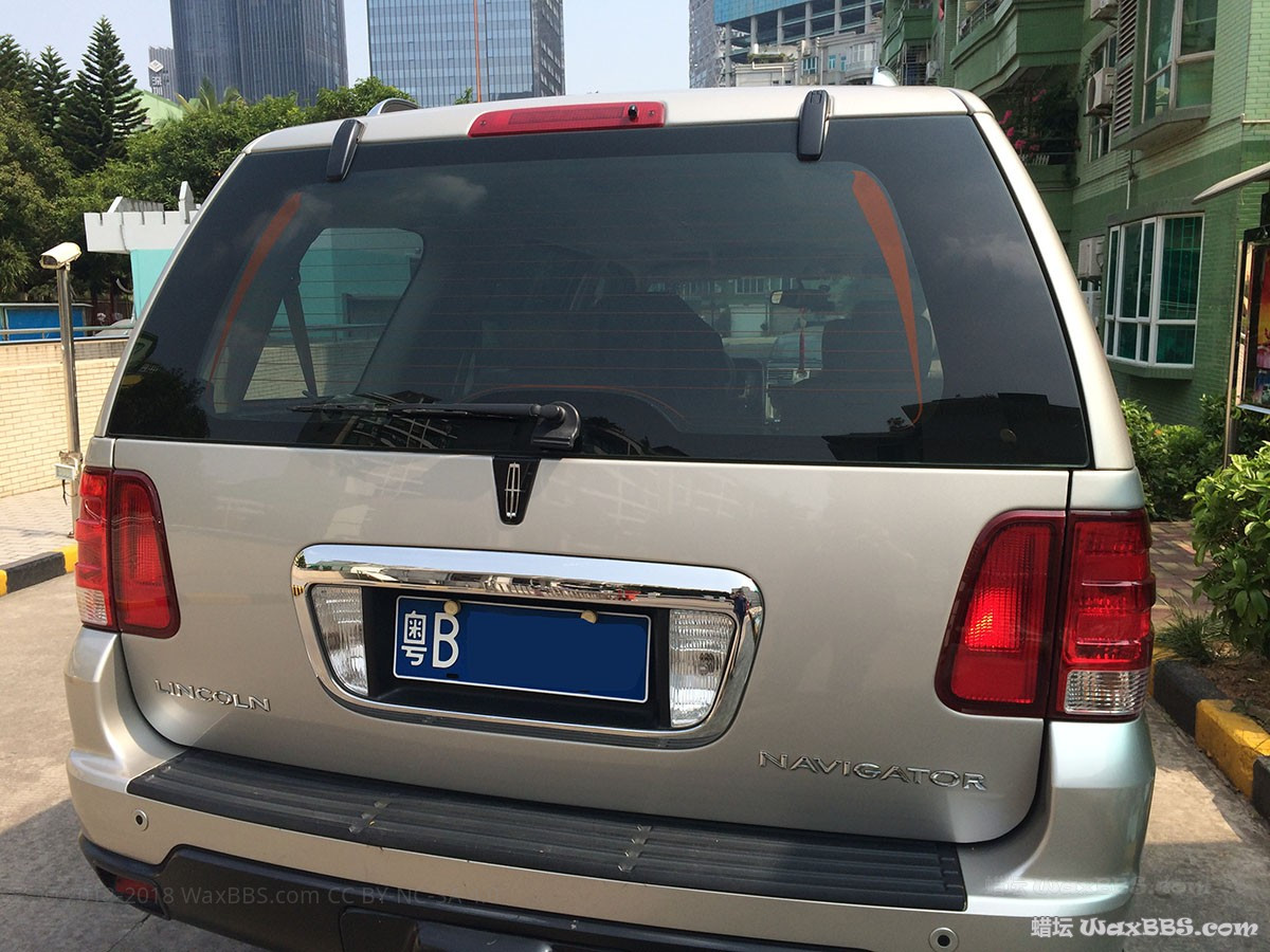

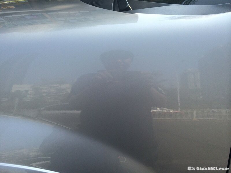

蜡坛让我学会了撸车 也知道自己洗车的重要性 深感外面洗车既伤车又伤钱 而且对车又好 虽然车只是个代步工具 但是他也是安全的保障 你对她好 她也就对你好 洗车虽然累但是可以锻炼身体通过十一撸过2台车 有了一点点经验 这次向更高难度挑战 全尺寸大型SUV 车是老车了 有9年了 车漆在5-6年前镀膜过 平均一年打蜡1-2次 剐蹭划痕也从没有处理过
过程无非就是 冲洗 铁粉 柏油 洗车泥 去污蜡 封体 打蜡
充电式洗车机 压力和自来水差不多 KYH铁粉1:2 保赐利柏油 化学小子V2粘土 去污蜡用以前买过的斋魔Z503 封体是化学小子极限封体 845蜡
PS:这个去污蜡真的很垃圾 全车打完就固化了 下蜡很困难 还有轻微粉末 就当是去氧化层和填补轻微划痕吧
封体固化30分钟 好上好下 845蜡固化20分钟 也是好上好下 极限封体对任何颜色的车都适用 845味道实在难闻 用完这点以后还是用PB和GC的好了
车太大 一个人在地下停车场搞起来太辛苦 基本也是搞了5个多小时 效果见仁见智了 和黑车没法比
总结一下 撸车最主要还是要有施工环境 如果有个私家车库 照明又好 水电都方便 就可以用抛光机等专业设备了 那样效果会更加理想
不过天朝就是那么奇葩 有场地施工的人都是外面洗车 没施工条件的人 都是自己洗车 哎 羡慕美帝那种DIY精神
