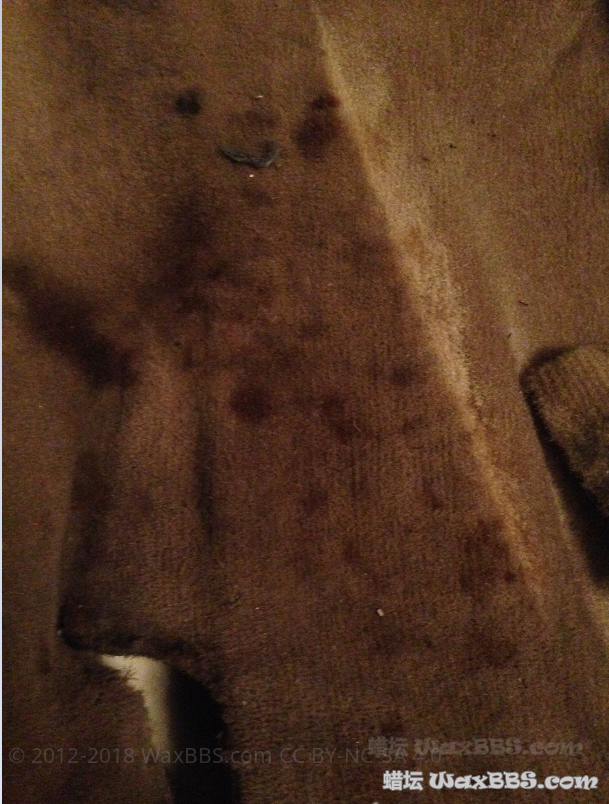

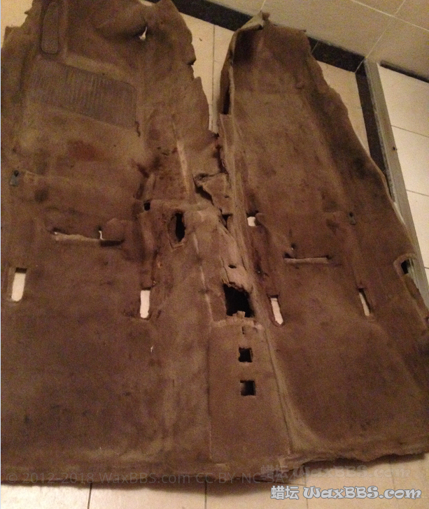

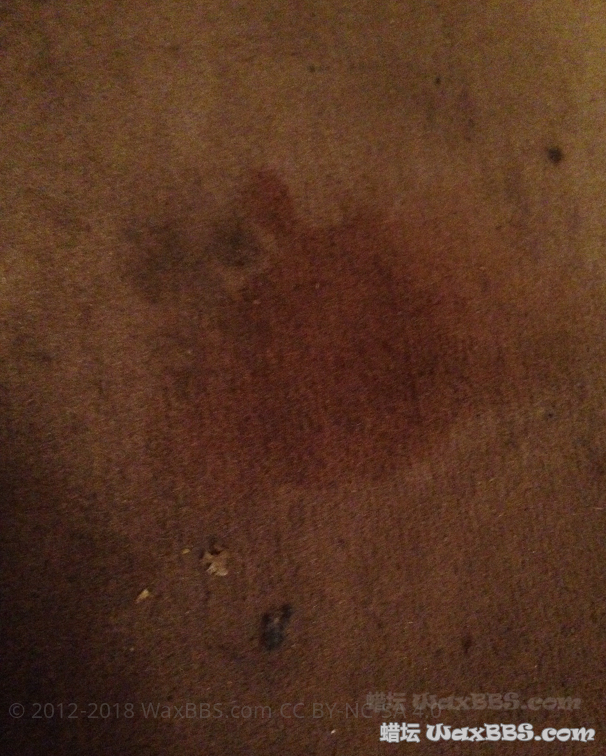

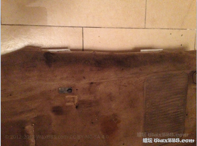

今天把车上的地板拆下来了,正在想如何下手,有人说用机头水发动机清洗液+棕刷子+高压水枪(干透后)用泡沫清洗剂狂擦。图片可能会影响大家心里不适。。。。。。。
A azzurro 洗车水桶 2014-08-12 7 1 0 2014-10-15 #1 今天把车上的地板拆下来了,正在想如何下手,有人说用机头水发动机清洗液+棕刷子+高压水枪(干透后)用泡沫清洗剂狂擦。图片可能会影响大家心里不适。。。。。。。 附件 1.png 833 KB · 浏览: 750 2.png 837.9 KB · 浏览: 685 33.png 910.5 KB · 浏览: 596 4.png 944.5 KB · 浏览: 670
我是明仔 Auto Detailer 管理成员 2012-03-28 47 425 1,005 37 2014-10-15 #2 看这种情况,有办法洗得和新的几乎一样。但楼主工具产品不足,那就只能望毯轻叹了。

A azzurro 洗车水桶 2014-08-12 7 1 0 2014-10-16 #8 我是明仔 发表于 2014-10-15 22:49 看这种情况,有办法洗得和新的几乎一样。但楼主工具产品不足,那就只能望毯轻叹了。 点击展开... 美光D101+龙卷风吗? 明仔明示啊。准备自己在车库弄,车都18年了想保持原厂件啊!

S sayama874 洗车水桶 2013-09-08 0 0 0 2014-10-16 #13 可以洗。需要蒸汽机和吸水吸尘器 步骤仅供参考 吸尘 清洁剂预浸泡 蒸汽反复喷射重污染部位 清洁刷刷洗(绒毛容易受损建议用皮鞋刷,不行在用塑料硬刷) 最后找个喷壶装热水边喷边吸尘,直到清洁剂没有残留 具体可以参考酒店专业地毯清洗和织布沙发清洗,热水喷抽的吸尘器比较少见

欧 欧迈汽车 洗车手套 2014-05-07 14 4 20 37 南京大明路105号快修市场一区 我的身份 汽美店家 2014-10-16 #18 这种地毯还有必要清洗吗?与其花时间、精力、耗材在清洗上,不如再买个新的。
chris162 洗车水桶 2014-01-20 29 1 0 42 2014-10-16 #19 要么随便洗洗。达到不臭,不脏衣服就行,要么铺地胶吧。保持原来的话,如果不是国家领导人坐过的·可能也没这必要。关键是破损太厉害了,没有精护的意义。我说得不好听太直接,请不要介意。个人看法而已。
我是明仔 Auto Detailer 管理成员 2012-03-28 47 425 1,005 37 2014-10-16 #20 大连Detail 发表于 2014-10-16 00:27 都烂掉了 点击展开... 可以恢复的,真的!
