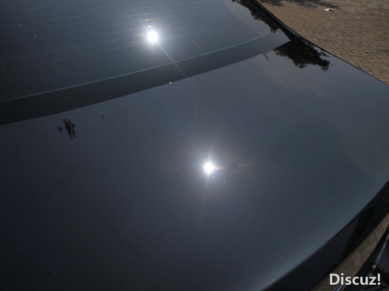

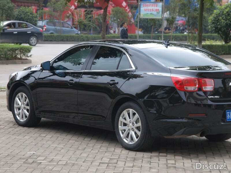

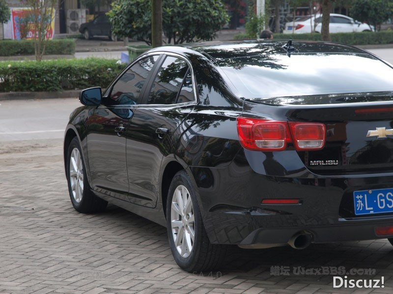

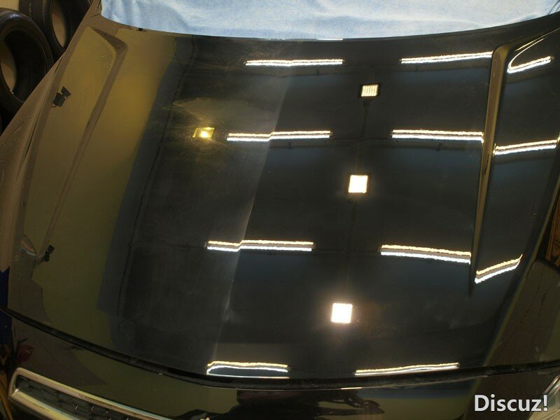

一台黑色迈瑞宝 在本地做了一块门板油漆,飞漆到处都是,逐去一汽美店抛光,越抛越糟。
后车主受不了满车的炫光和抛光划伤,经朋友介绍来我店修复。
一开始不放心,直到我抛了半个机盖,才明白什么是真正的抛光;

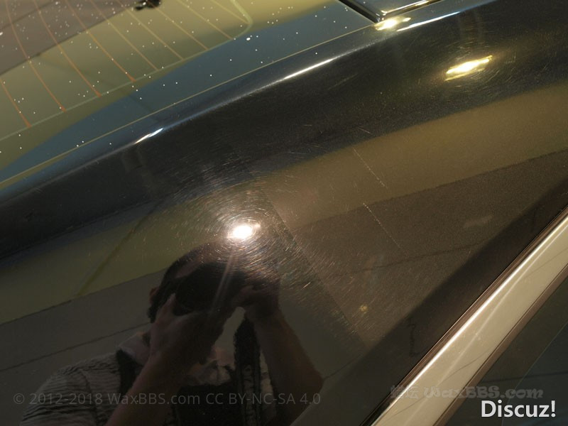

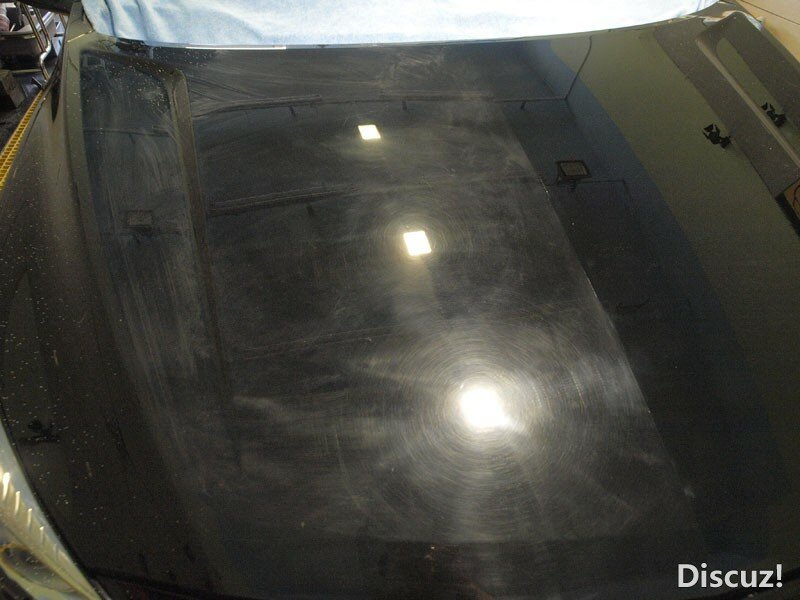

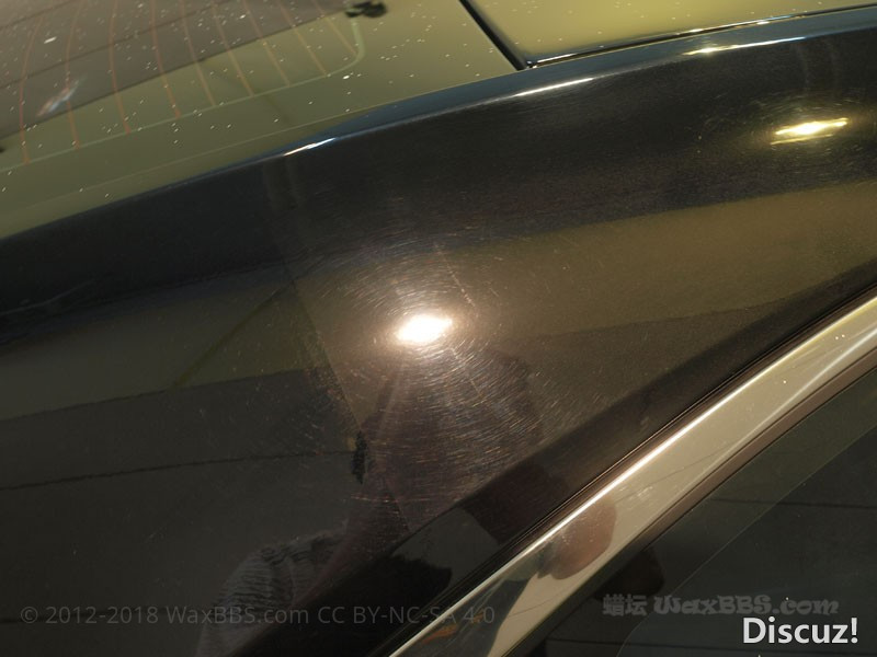

满车的抛光炫光,之前做抛光的时候,可能是抛光盘没洗净,再或是漆面没有处理干净,要不然就是用了假的3M抛光蜡,新做的油漆上划伤不少。

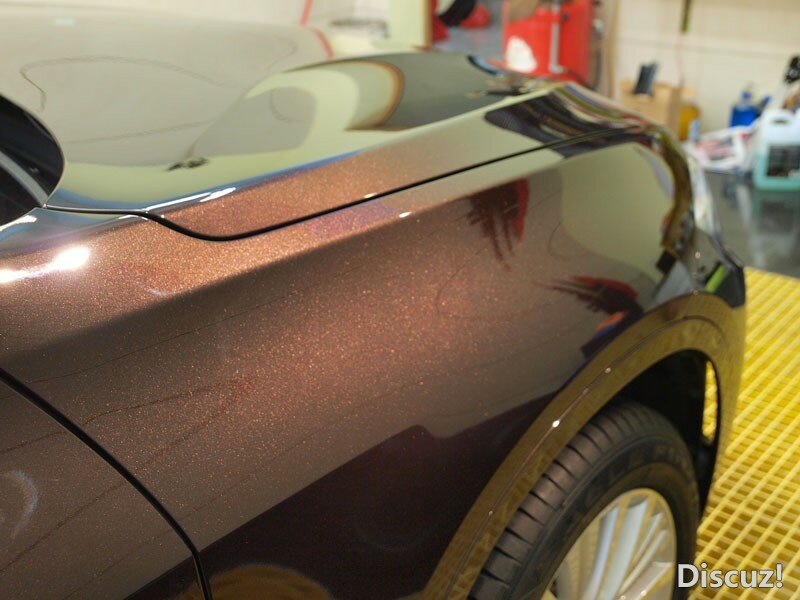

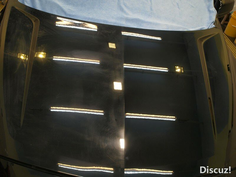

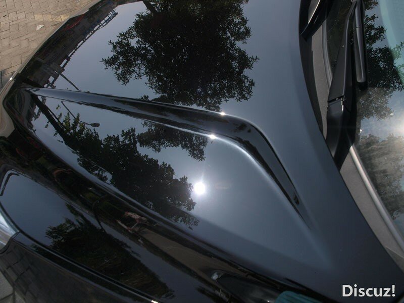

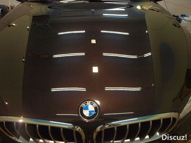

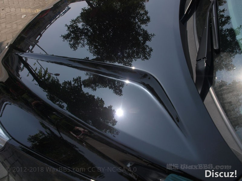

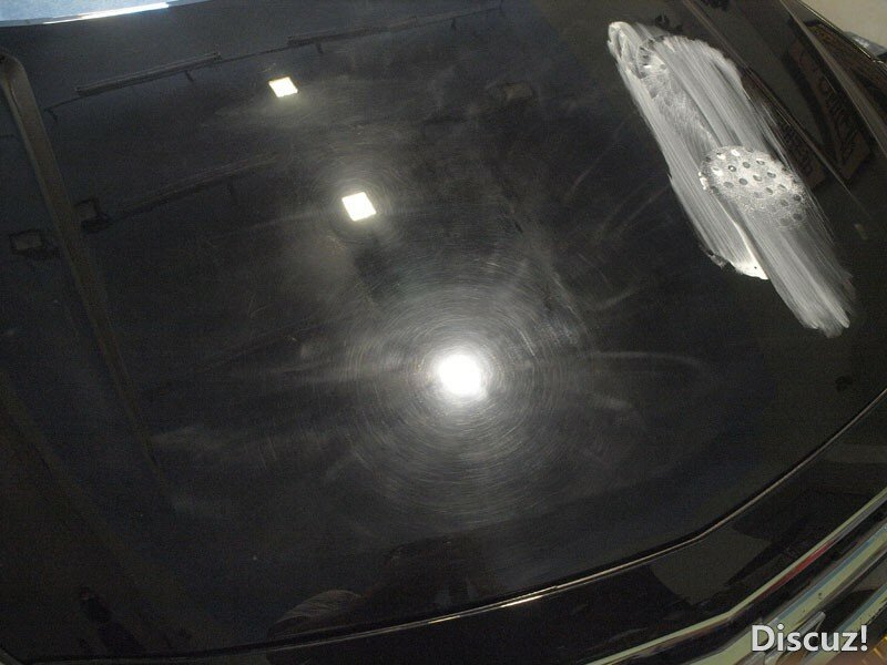

在机盖右边开搞,跑完粘土打上抛光油,几分钟后得到下图效果。

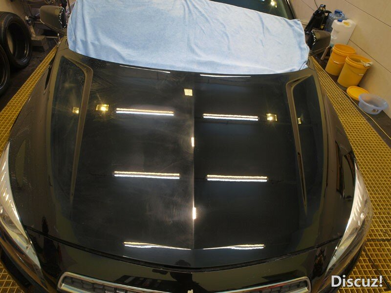

抛光至这种效果才算完成一半,还有炫光没去除,阳光下可以看出来。除炫光是必须的。

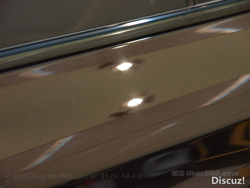

下图是喷漆前没有覆盖好的位置,飞的油漆都改色了。

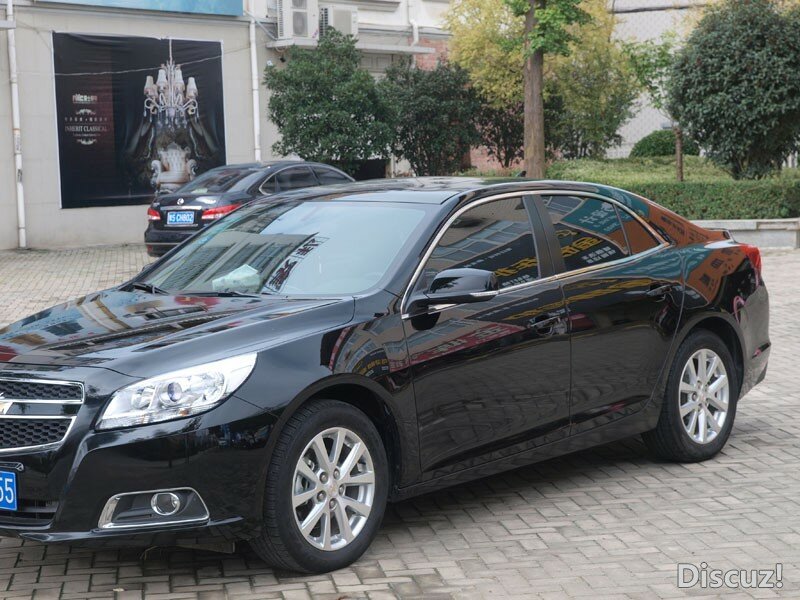

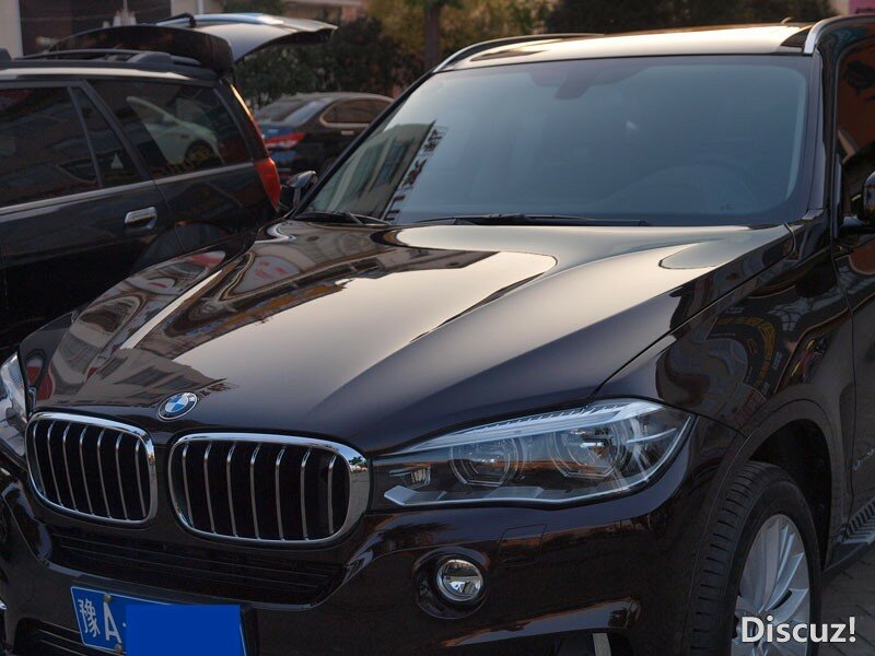

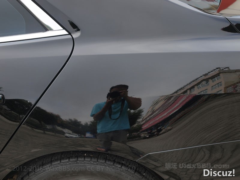

四个小时全车抛光,一个半小时收炫光做镜面。不是太累。停在门口没半个小时,又来了一台一样的车,车主问我这车怎么这么亮,我把相机里这车刚来时的照片拿给他看,第二台车主当即把车也留下要这种效果。约好明早交车;

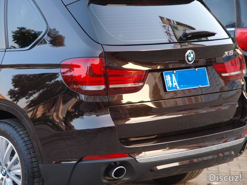

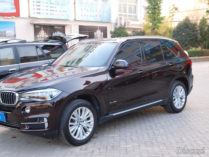

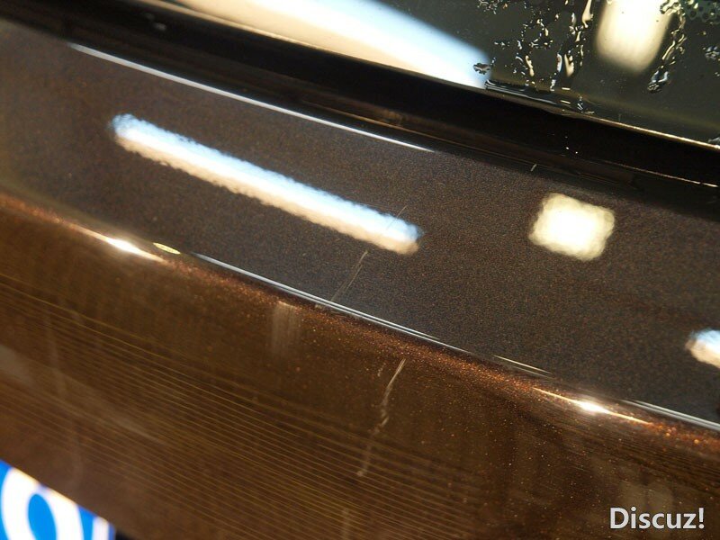

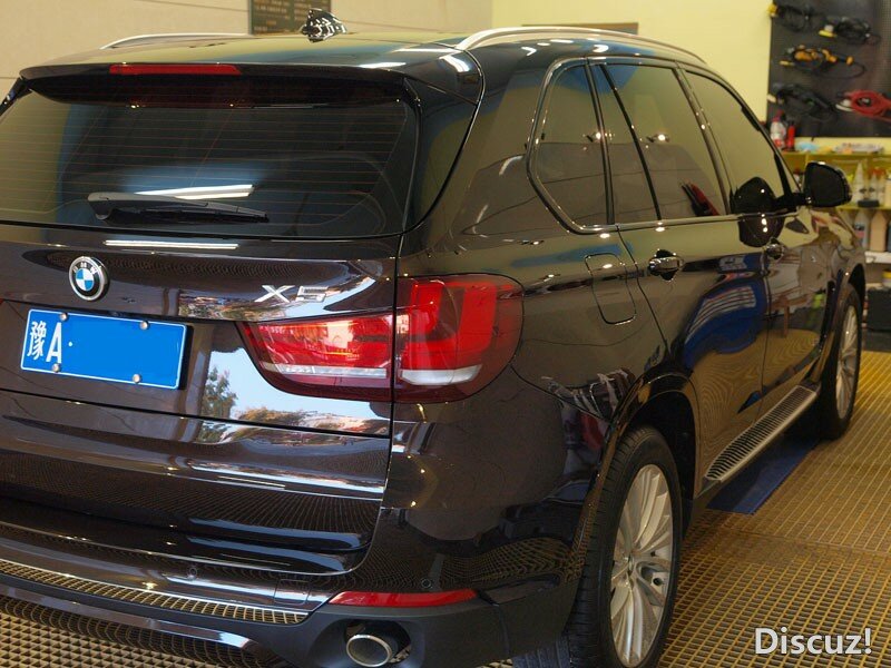

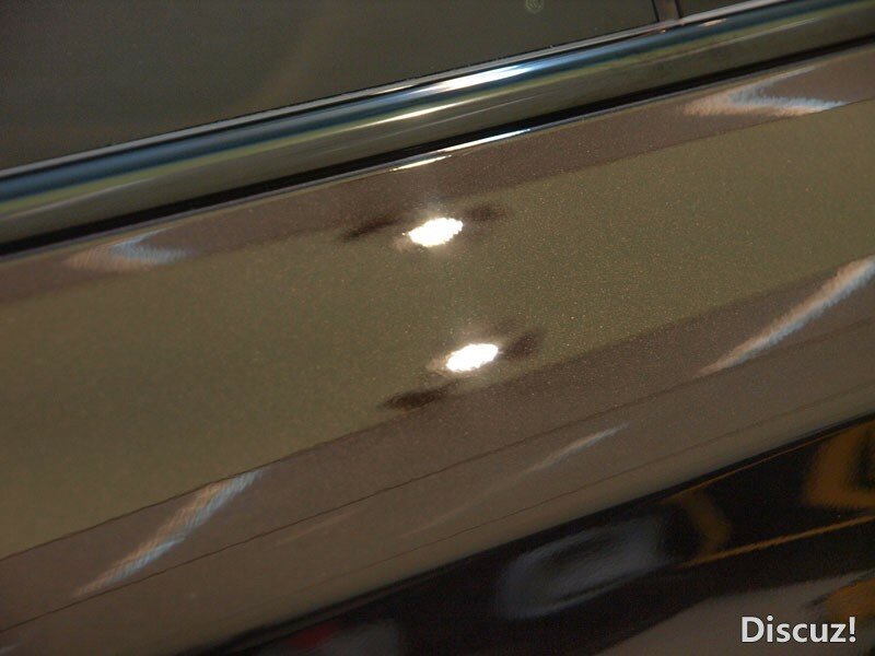

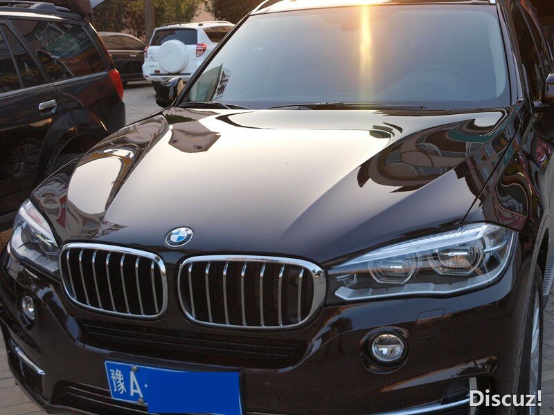

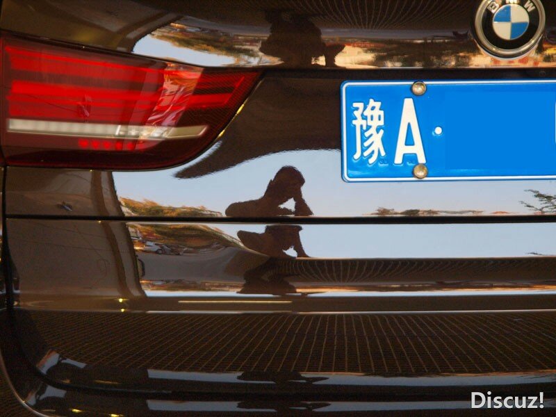

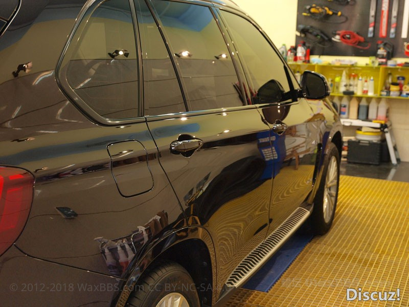

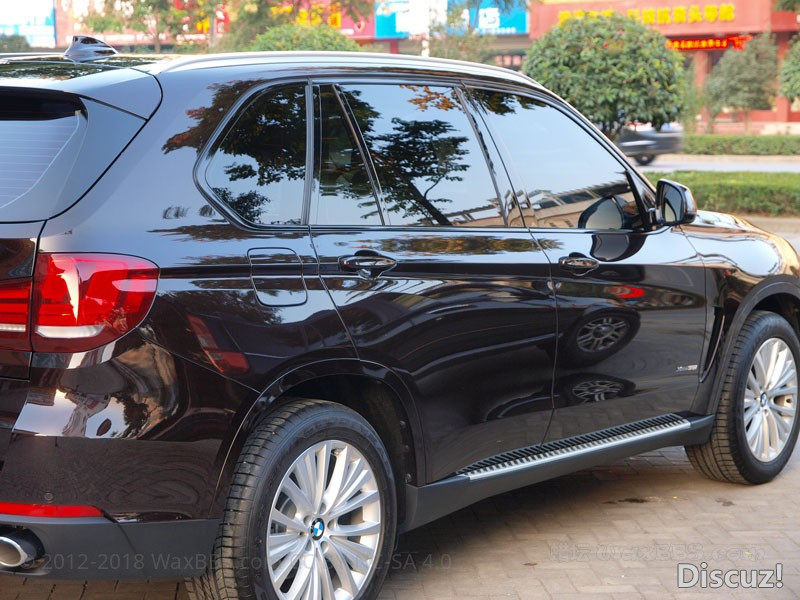

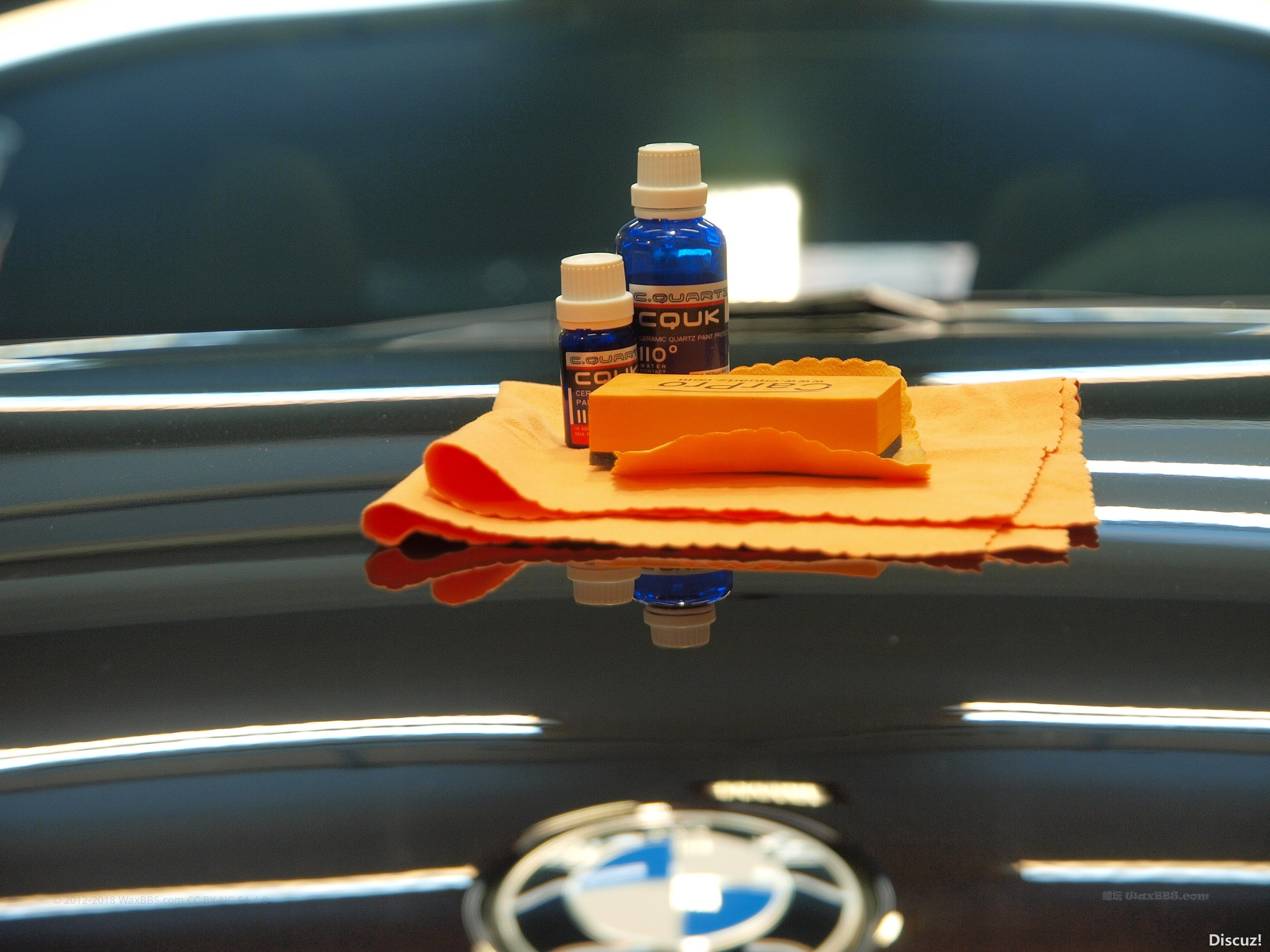

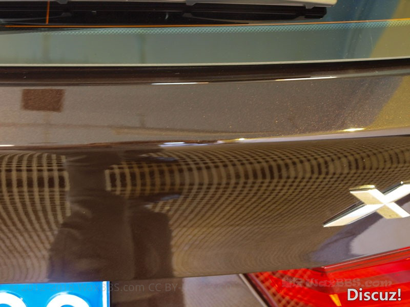

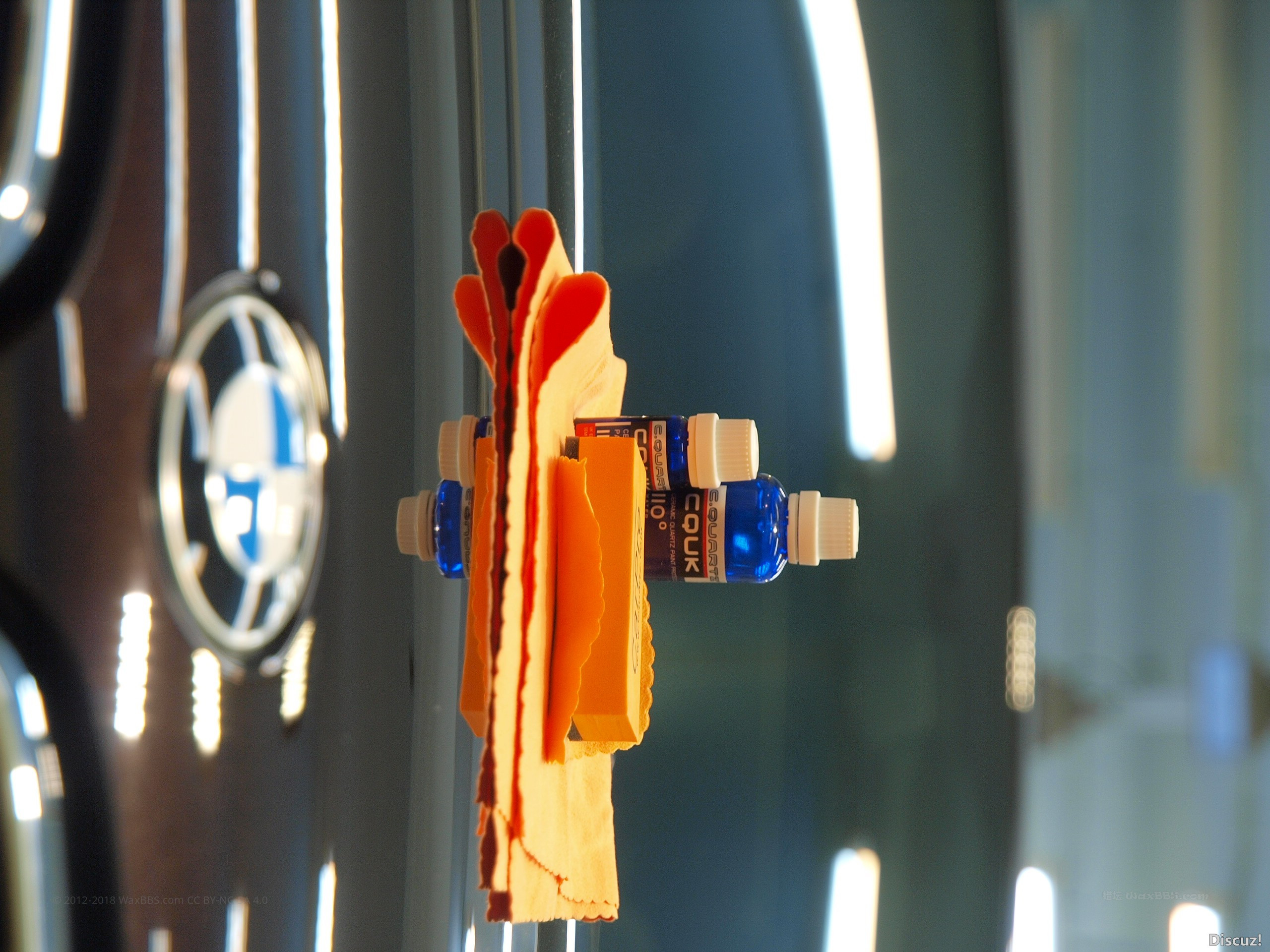

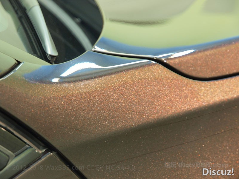

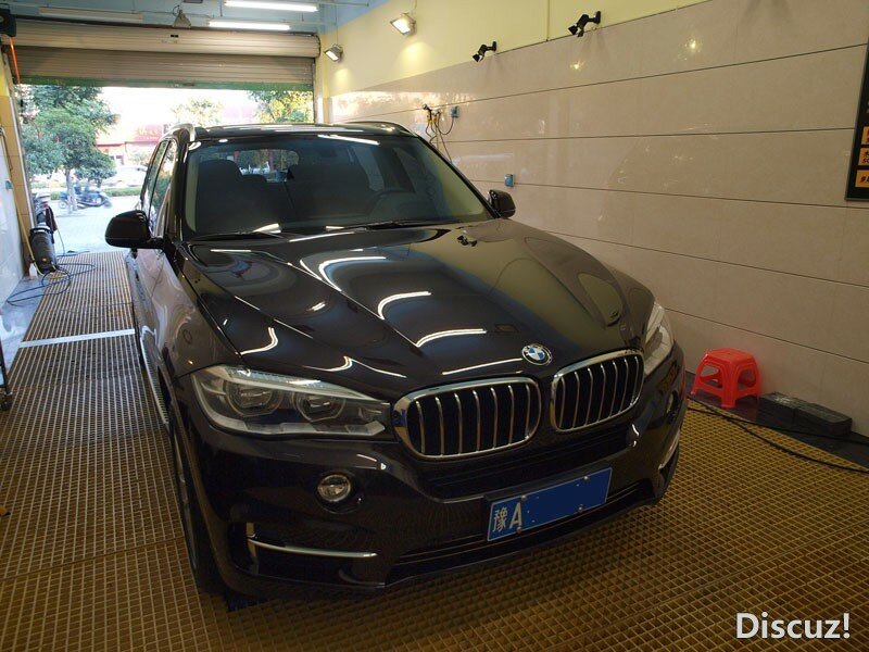

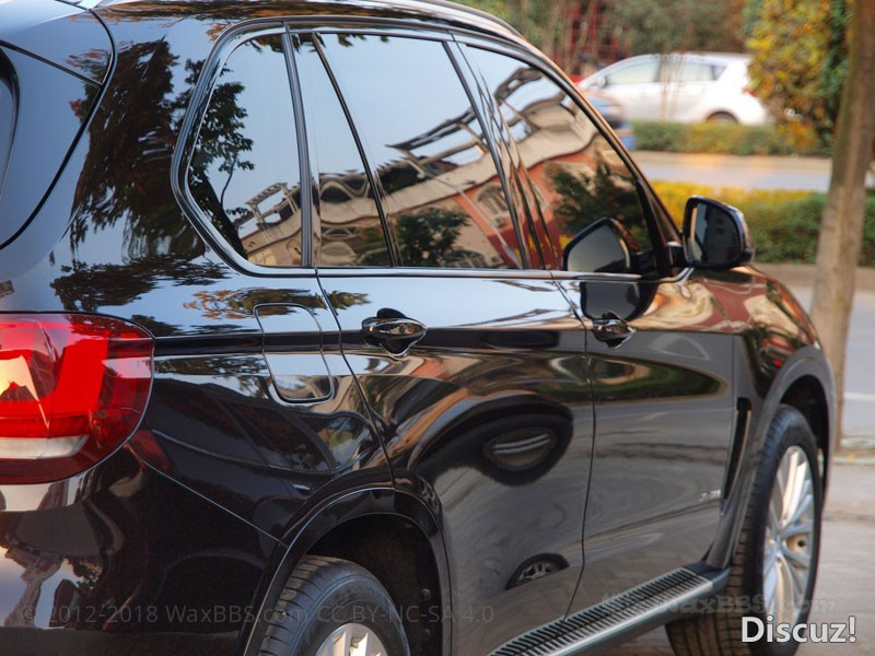

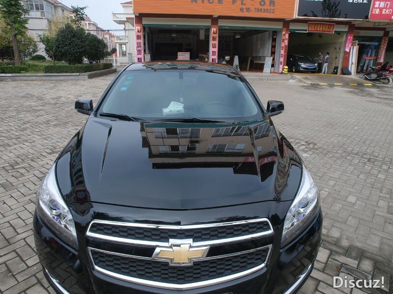

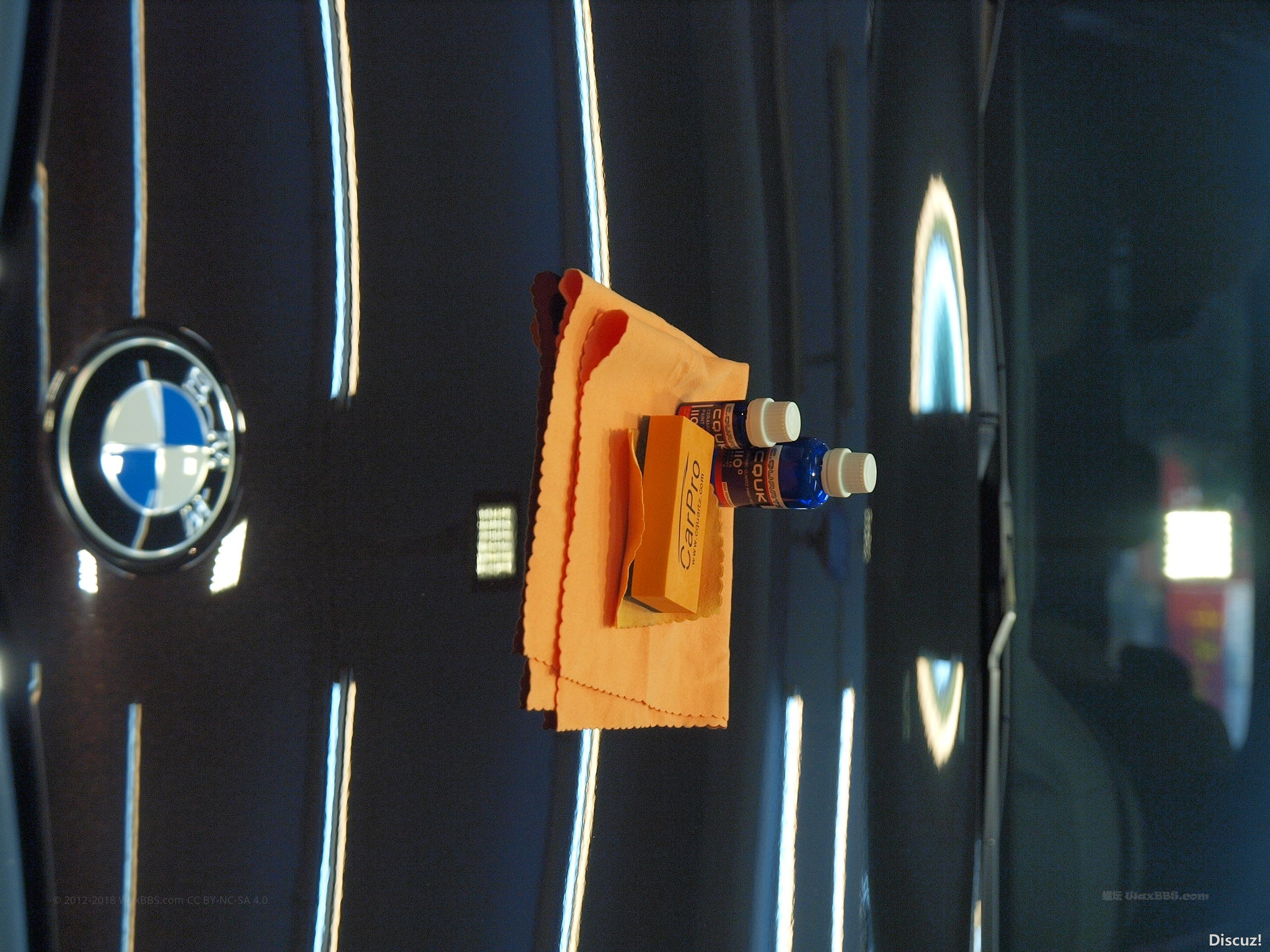

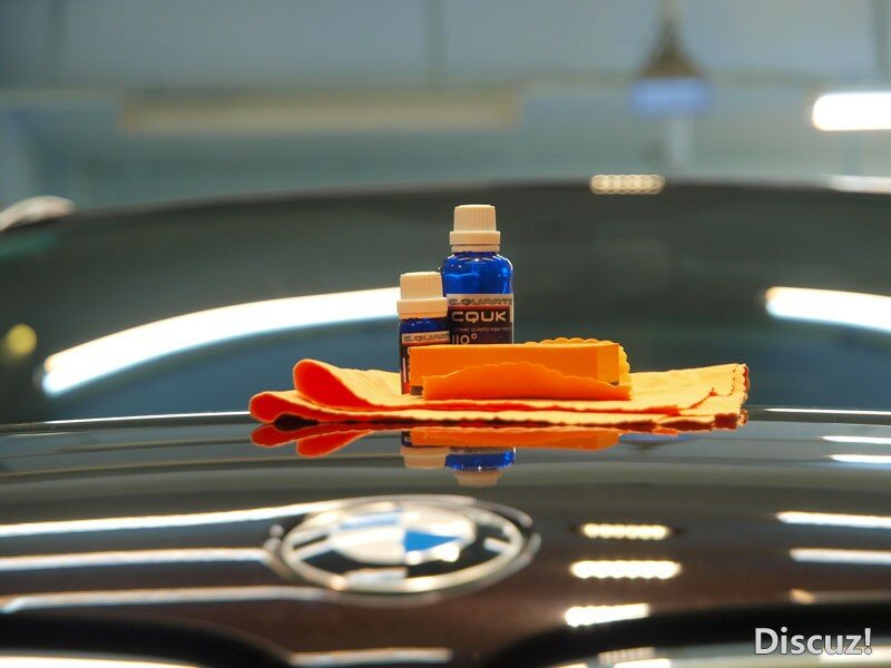

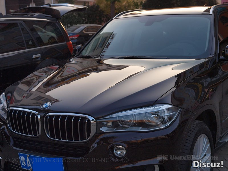

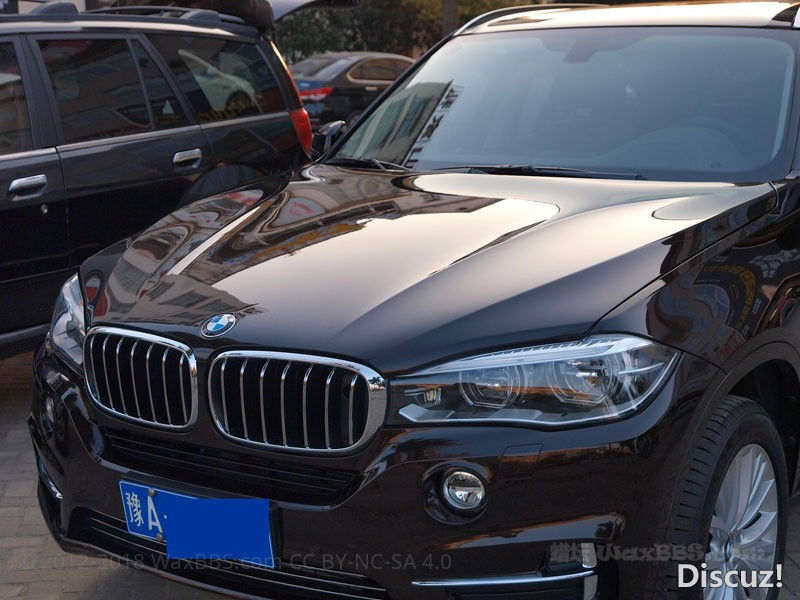

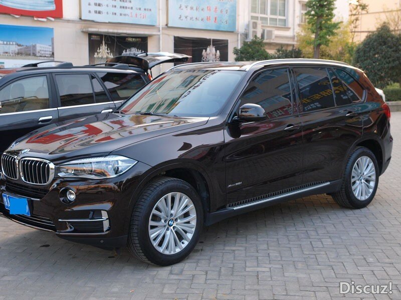

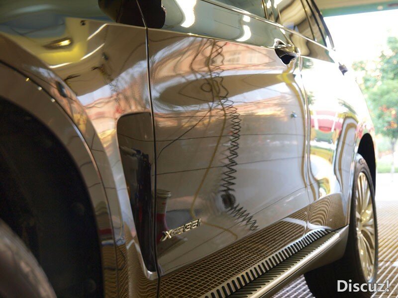

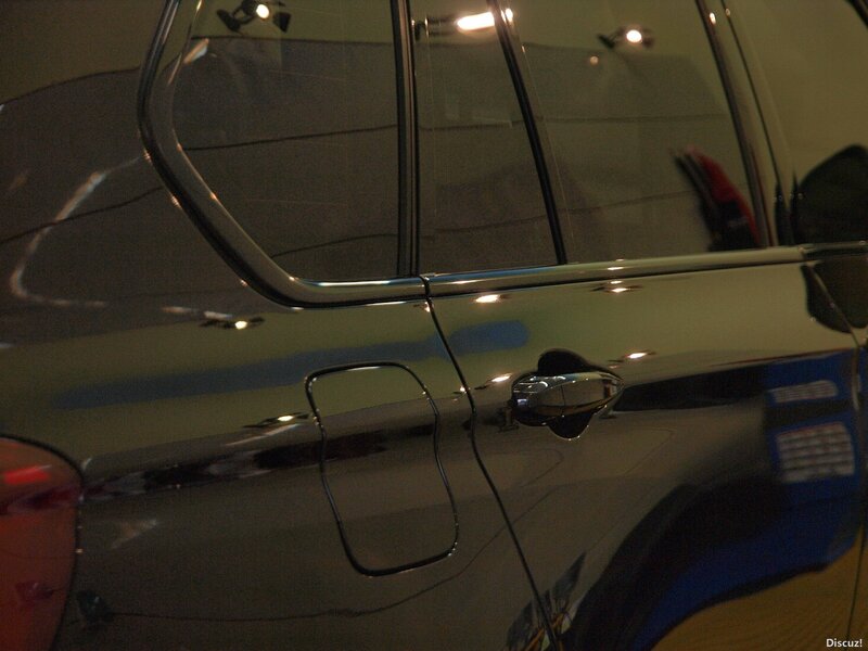

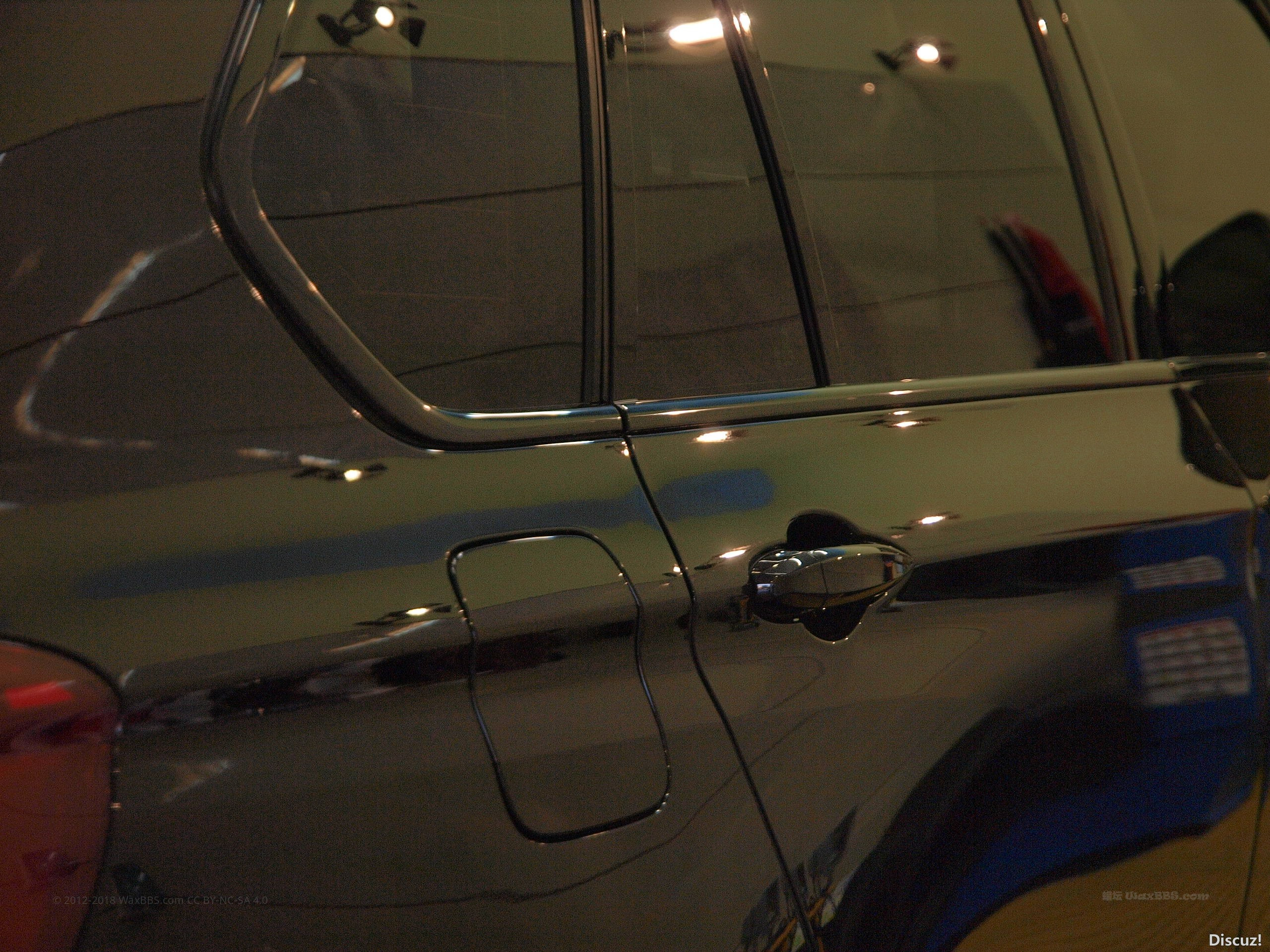

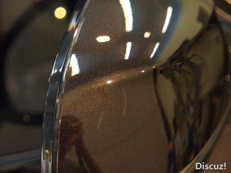

宝马CQUK作业

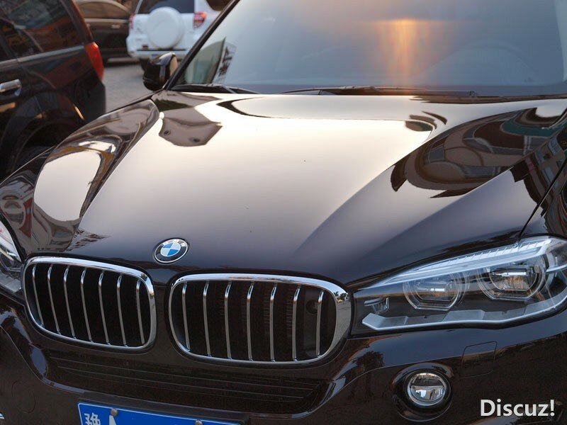

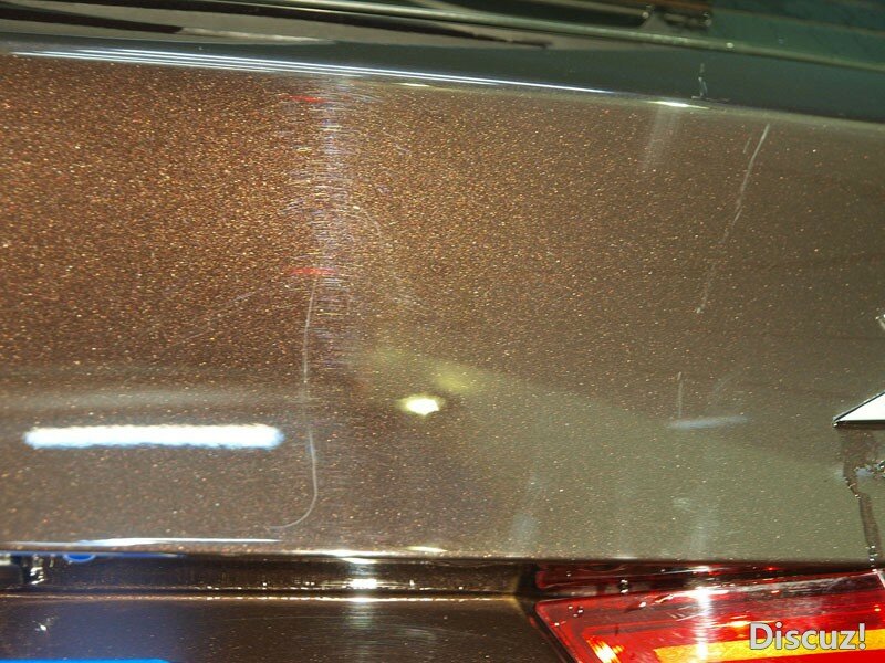

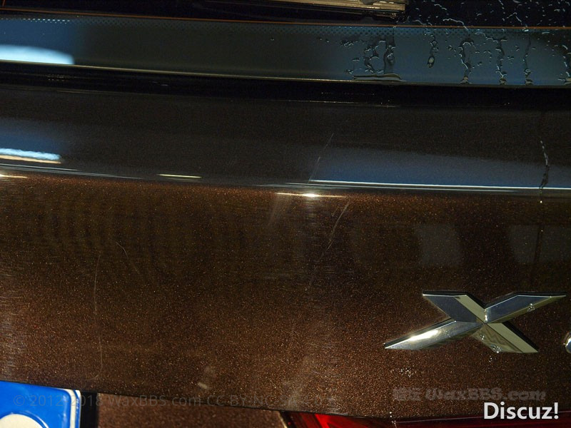

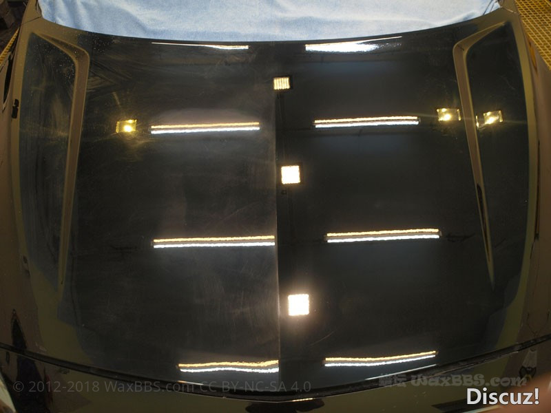

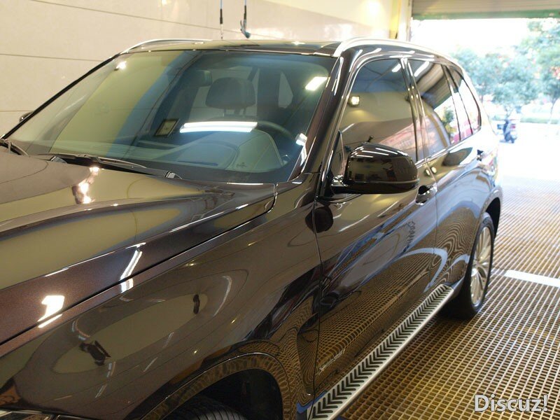

车辆非常新,只有后备箱和车头有一处划伤,洗车纹比较轻。两处伤用RO和M105处理掉,洗车纹用7424XP和SF4000处理掉。全车亮度效果比原厂提高不小,最后用CQUK保护成果。
