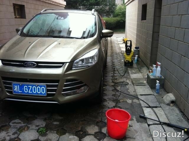

简单说下流程:
1先内饰清洁,戴森DC35吸尘,整车内饰配合APC,平时保养到位,还算干净,座椅上的855,中控原液PERL,(内饰弄了一个上午,当天下午有事没继续)
2第二天 冷车,直接 细致低压 高压冲水,凯驰3.15打泡,洗车液用的是美光金装,细节刷APC刷细节,冲干净 两桶水细致洗车,用的美光纤维手套,轮毂细致洗

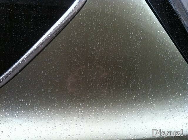

3然後去铁粉KYH,冲水,龟牌柏油喷手套,去柏油,冲水,柏油基本上没有,冲水,然後整车玻璃配合D120加酒精清洁,后档有个水痕很顽固,还是有痕迹,然後全车D120去脂
4D155配合品尼高走粘土,仔细看了下 漆面还没什么明显划痕-----没有RO DO 漆面自己一直保养的可以 就没抛光了

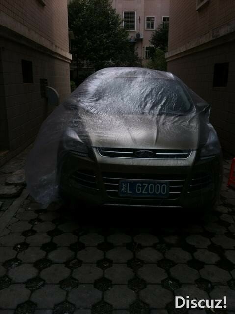

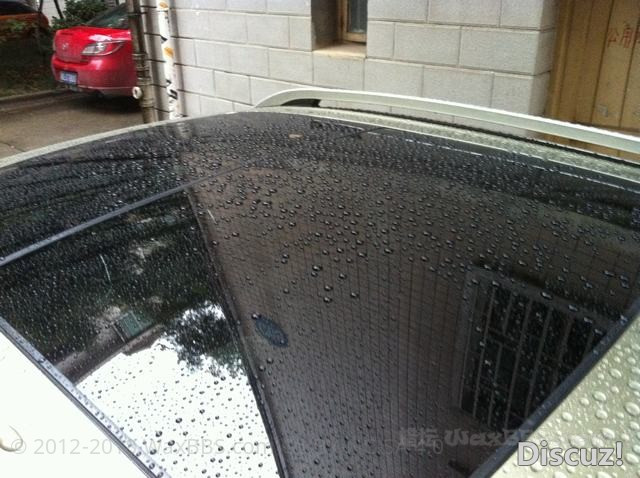

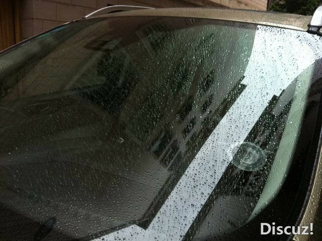

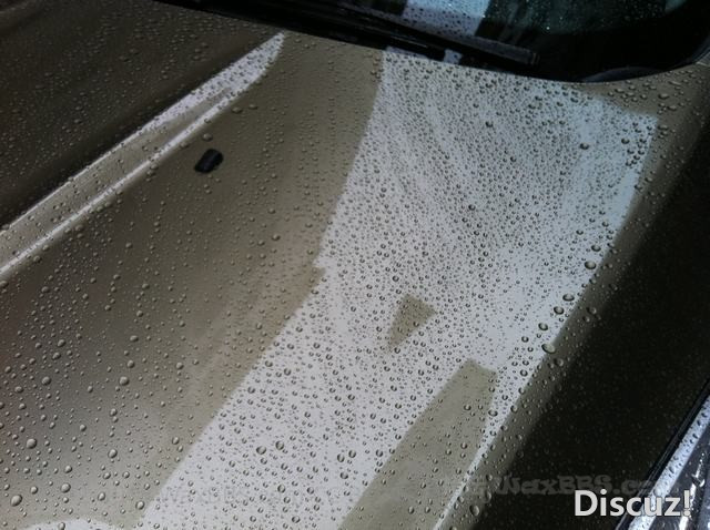

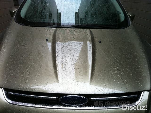

5上DGPS3.0--这个时侯已经累成狗了,从早上折腾到了下午,天黑了,没得车库,差不多50分钟下DGPS。套了一次性车衣。。。再等DGPS干的时侯把除前档以外的天窗前后侧玻璃都rain-x镀膜走一遍,rain-x 便宜又大碗,京东618 对折入的 哈哈

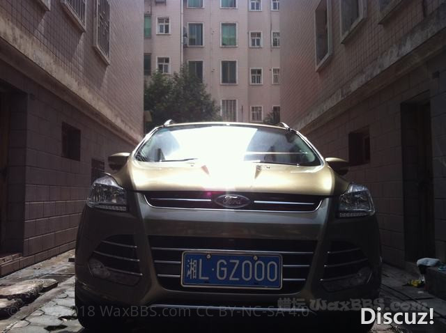

6第三天由于起风了,一次性车衣没有去掉,直接在车衣里面上蜡穷小子 红蜡 ,蜡那个香,真心很好闻。。轮毂上鲨鱼,最后前档RAIN-X。。8点折腾到中饭
7车带着车衣固化了一天半,

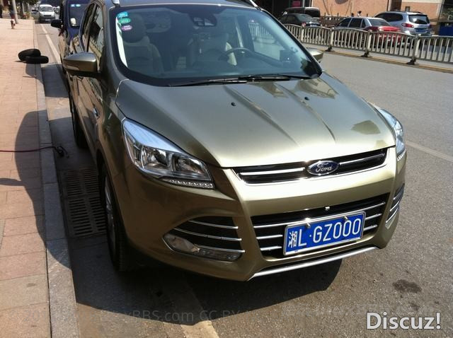

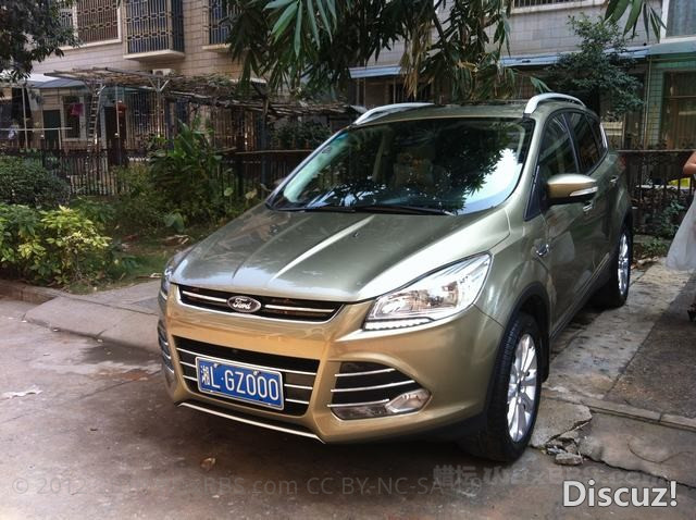

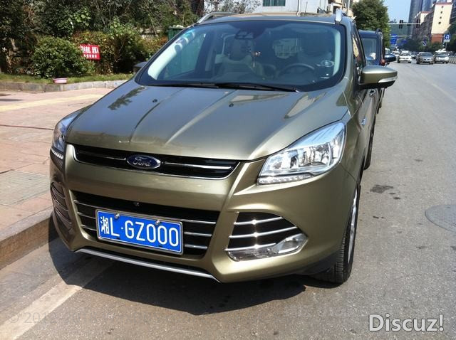

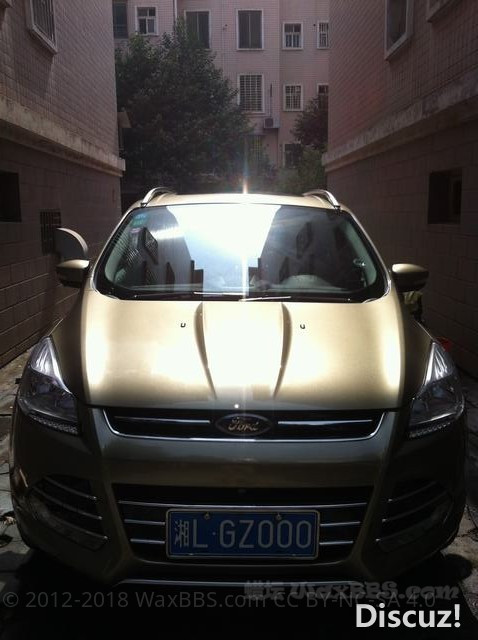

流水账洗车 现在上效果,车牌就不遮挡了(关键是不会 也比较懒)
