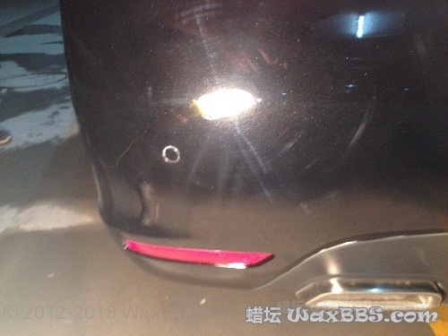

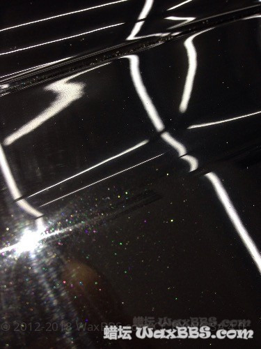

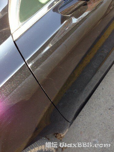

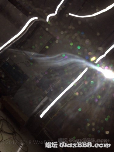

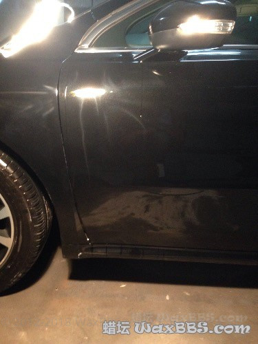

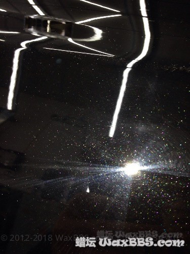

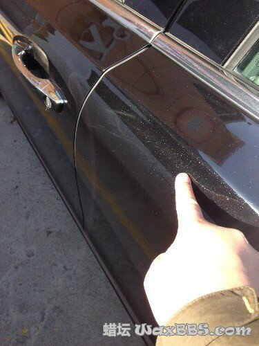

听说你也会逛蜡坛,看看你的作品吧。欢迎各位老大鉴赏大作。奉劝:实力不足请别牛,不要觉得撸过多少超跑、豪车,就很厉害了。真正的强者没有拿这些说事的。同时请善待你的客户及客户提出的意见。

各位老大看看这种情况还能继续抛吗?有些地方已经反复抛过了,再抛会不会抛透?
一少
2014-02-20
看上去不止是眩光纹 其实太阳纹也还没去掉!还能不能抛这得测过才知道。如果这是第一次抛光的话 再抛应该不会有太大问题

谢谢回复。现在我们这里还没找到有漆面厚度仪的店家那,咋办

嗯,谢谢回复。我这边漆面厚度仪还没找到哪里有那?还有别的东西能测吗?
撸车有风险,抛光需谨慎~
是店家的作品?这个确实不应该,像是初学者搞得~~
