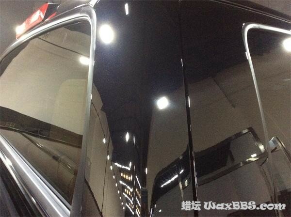

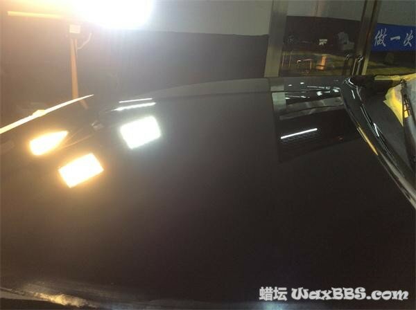

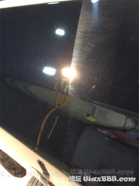

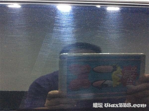

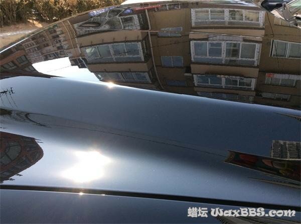

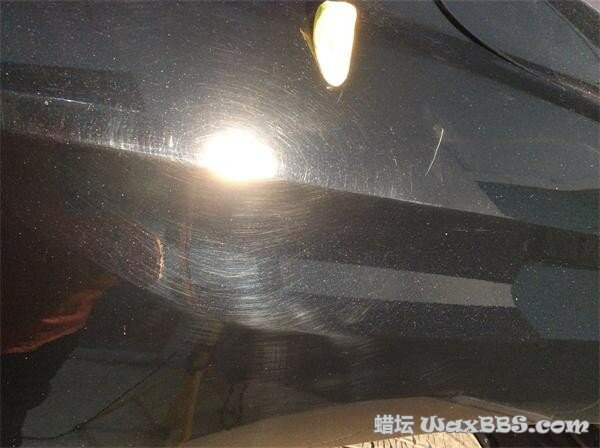

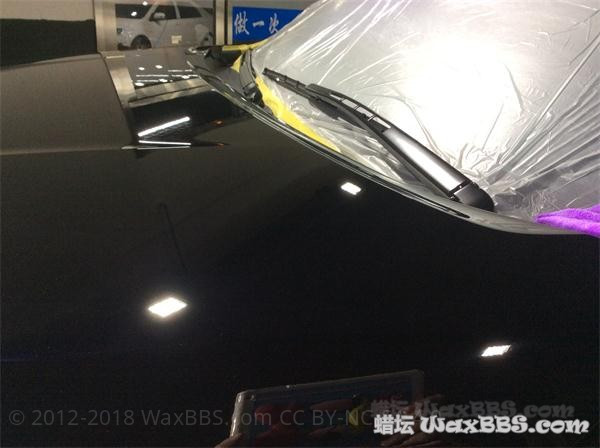

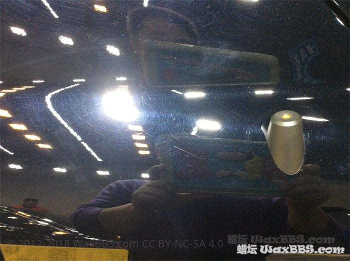

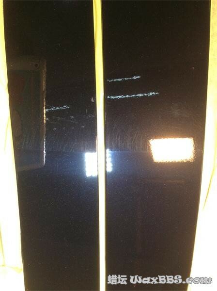

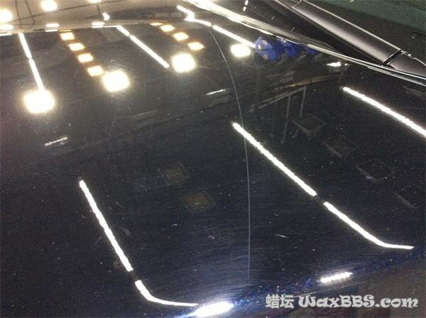

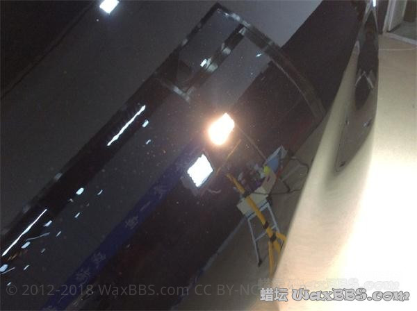

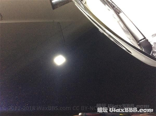

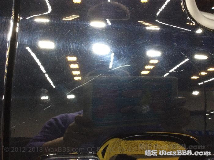

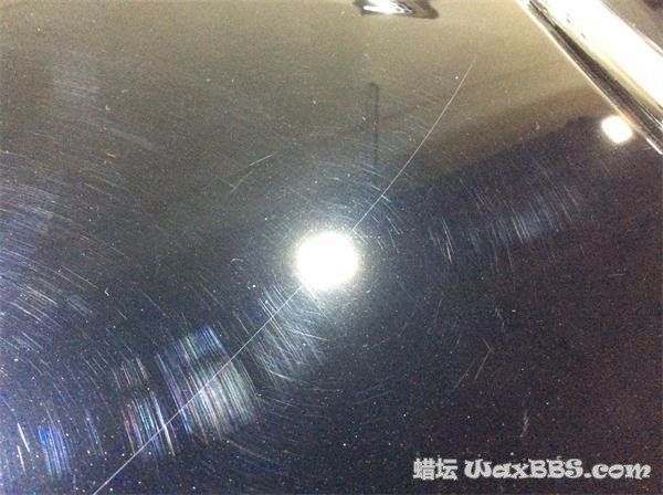

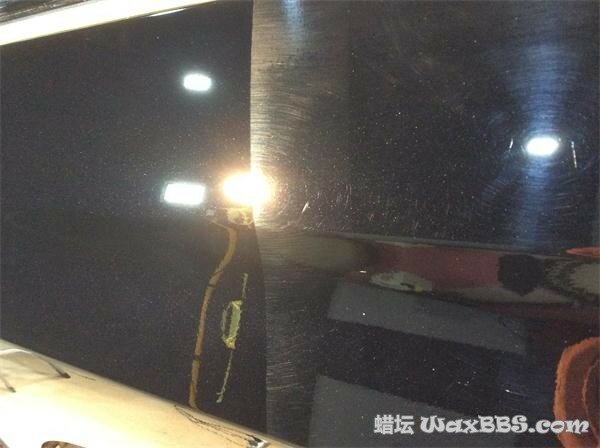

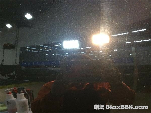

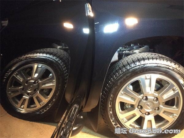

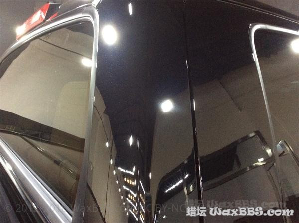

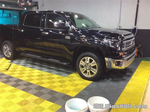

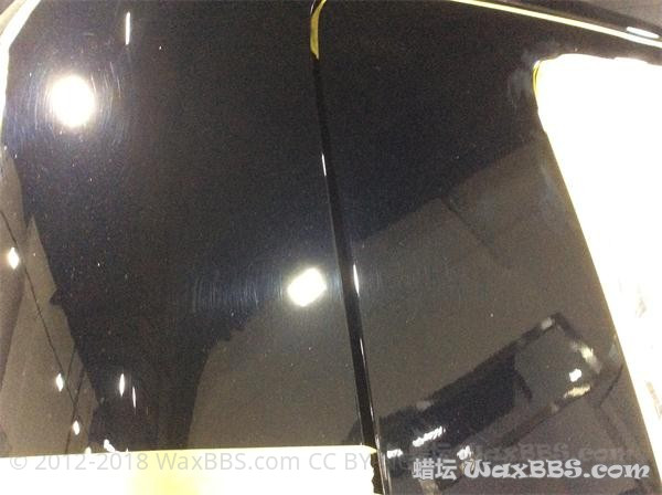

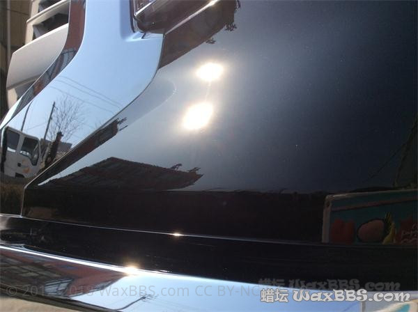

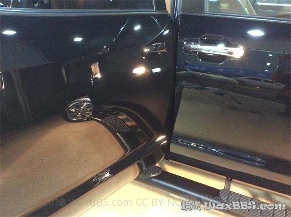

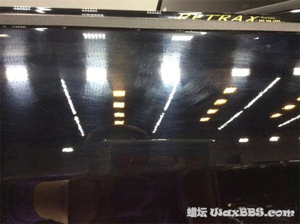

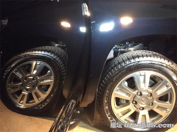

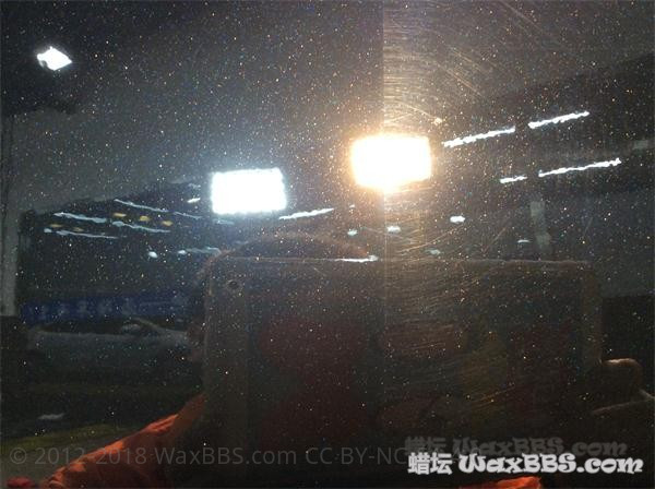

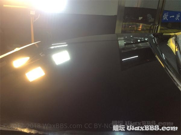

第一次发作业,大家见谅,有不足之处还望大家不吝指教,海涵!记得在坛子里看过一句话——汽美从业者眼里没有新车的概念,赞同;

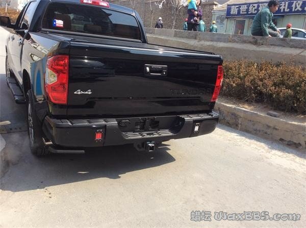

车主说这是5个月的新车,铁粉,柏油比较少,但是缝隙灰尘较多,由于单独施工,照片较少,对不起大家了,程序大概是这样的:

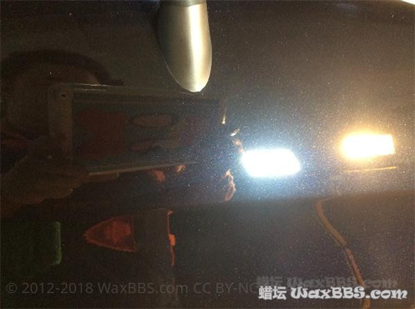

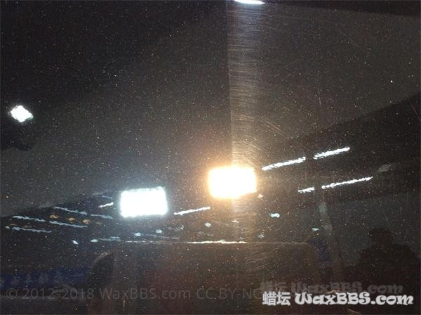

1.检车,查找漆面较深划痕,标注,拍照
2.预洗+两桶水(110+金装+细节毛刷+140)
3.测试铁粉,柏油,跑粘土(KYH+130+白色磁土)
4.测量漆面厚度并记录,漆面有点薄啊

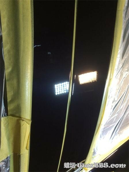

5.彻底吹干漆面及缝隙,贴好美纹纸,遮蔽纸
6.抛光,猛男400+2000+3000,猛男海绵,博士+利优比2200+波特7424
7.脱脂,carpro橡皮擦,毒蛇超纤细毛巾2条
8.测量漆面厚度,可惜没记录,失误,下次一定记录一下,好有个对比

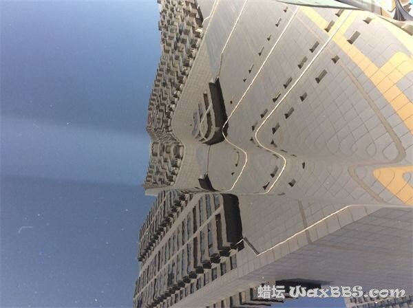

9.carpro cquk镀膜+reload,自然固话24小时
10.交车,进场——交车时间,5个工作日
11.不知道这样整理帖子是不是对的,也不知道发出去之后会不会按照我排列的顺序显示出来,此车部分地区存在大量橘皮,有深有浅,由于技不精良,不敢做太多尝试,待日后多多练习好之后再做修整,期待发布全车水砂抛光镀膜作业,请各路大神给出指导!

照片果然乱套了,下次有经验了,先一个一个按顺序在电脑里排列好了在统一上传,请见谅!!!
请无视最后一张新世纪殡仪店,没办法,对不起大家了!!
最后感谢观看并提出宝贵意见!

{:81:}活干得不错,就是油漆本身有点差。。。不少重烤的位置
天行健1118
2014-10-11
42
我是明仔 发表于 2015-3-13 10:49
汽美从业者眼里没有新车的概念,这句话是小弟我说滴~感谢楼主的认同。
活干得不错,就是油漆本身 ...
感谢明仔认同,其实并不太好,有些细小毛巾痕从照片里显现不出来,以后要改进,另外漆厚的表也是你原来用过的,呵呵,2金币下载的呢
不错不错,话说抛光使用三个不同的研磨剂,每次操作有什么不同吗?
