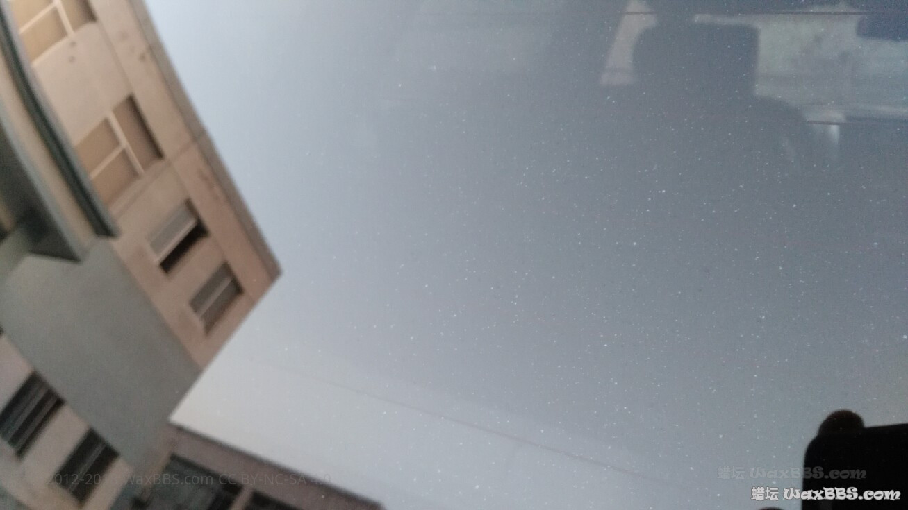

我的13款GX7 自动尊贵,正好提车一年了。
发现后风挡的隐私玻璃上有许多白点,用橡皮擦擦过,超市卖的家庭用的玻璃喷剂,都去不掉。请问大家有这个问题吗?
先声明一下,后风挡没有贴膜。

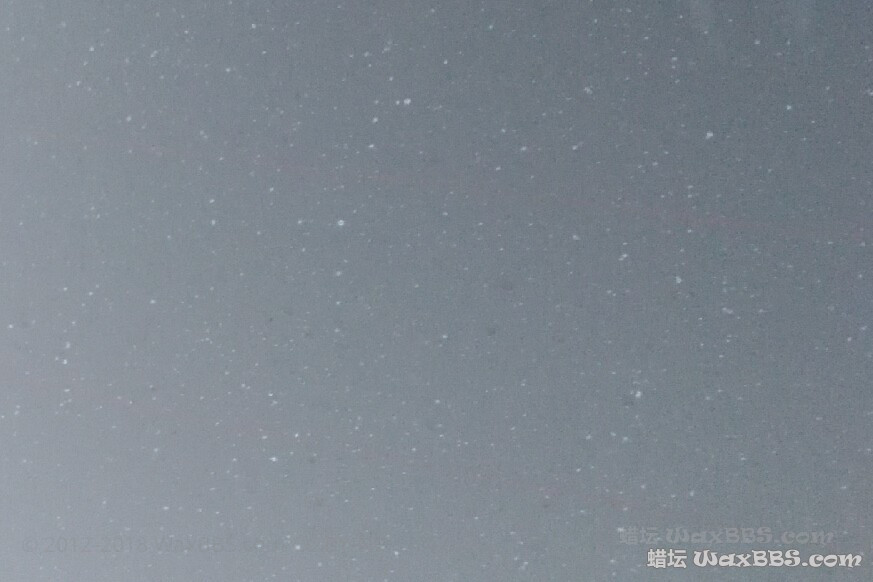

局部放大截图:
有什么秘密武器可以去除?
power
2014-03-30
白色的就知道有可能飞漆或者装修涂料。有没有颗粒感?
ljq52077
2014-10-08
我的车漆上偶尔也会出现小白点,用手可以扣掉,也不知道是什么?
东太狼
2014-10-28
应该是飞漆,我有次在路边等红灯,旁边有画人行横道线的路政车,冒着白烟,过了红灯我才发现,车上满那都是飞漆,因为当时开窗,车内也有了,用粘土去掉车身和玻璃上的飞漆,遗憾的是车内饰上的去不掉了
慌张的鸡子
2015-01-01
虽然我没有遇到过这样的情况,照前面的朋友分析,飞漆的可能性蛮大的,楼主用APC试试吧,我前段时间发现前挡风玻璃经常有野猫袭击的痕迹,用这个可以搞掉。
大龙猫
细节毛刷
2013-12-10
46
我爸的车前挡玻璃,上个月刚好很多这些。。比你这个还大粒点(不知咋弄到的),摸起来是强烈的颗粒感,凸出来的。。由于不知道是啥东西,所以我是先局部小区域用了柏油剂无效,然后用了粘土+洗洁精当润滑剂(平时都是用M34的,这次换成洗洁精,当是尝试)。。结果一下轻松去掉了。。一切良好。
大龙猫
细节毛刷
2013-12-10
46
fantasy杰 发表于 2015-1-3 23:40
走车泥吧~不行就研磨剂+手动抛一下。
研磨剂手抛的话,对付这种效率是相当相当的低的,也撸不动的。。
你这么一说,我也想起当时我爸那前挡玻璃,我也用海绵弄研磨剂撸过,很难搞的。。
当时粘土去这些突然让我感觉效率太高了。。就是不知道楼主的这些,和我撸的那些是否一样
fantasy杰
2014-06-27
你这么一说,我也想起当时我爸那前挡玻 ...
我玻璃镀膜什么的,都用的FG400+纳米海绵。效果也是妥妥的。
至于这种小颗粒,我感觉也可以尝试下。
当然,从易用角度,估计楼主应该有车泥,先车泥吧。最后用我这个办法。研磨剂选个粗一点的。反正玻璃抛不坏。
大龙猫
细节毛刷
2013-12-10
46
至于这种小颗粒,我感觉也可以尝试下。
当 ...
你用的FG400+纳米海绵是用于你玻璃镀膜前处理。。处理那些水垢油污这类的。。
这些小颗粒,是难了。。我刚说之前试过效果不好的,就是研磨剂就是用的FG400来搞这些颗粒- - 你懂的。。
大龙猫
细节毛刷
2013-12-10
46
fantasy杰 发表于 2015-1-4 00:03
好的。吸取经验了。因为我确实没遇见过。
能用车泥当然是最好的啦。
那一次,真的改变了我对粘土在玻璃上对付这种东西的应用的另外一种看法
以前对于车漆,如果粘土很难去掉的,你用UC(更不用说FG400了)搞一下,很多情况都是研磨剂类肯定比粘土更高效。。 当上次我爸那前挡玻璃那些颗粒,却反过来了。。反而粘土高效很多。。只是搞定前挡玻璃后那密密麻麻的颗粒后,那半块粘土也报废了,哈。
竟然没人发现这是铁粉粒!!!iron x一剂搞定。用iron·x不会让这些白粒变红的话,剩下的我帮楼主喝掉。{:237:}
