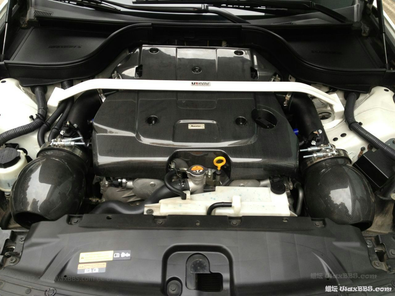

机舱的碳纤维应该用什么产品保养?之前用了卡普的PERL貌似不行,机舱太热,一热上面就粘了,根本无法吸收...难道要用鲨鱼蜡?同为内饰,请有经验的大神指点
I ice 洗车水桶 2014-11-14 24 1 0 2015-01-03 #1 机舱的碳纤维应该用什么产品保养?之前用了卡普的PERL貌似不行,机舱太热,一热上面就粘了,根本无法吸收...难道要用鲨鱼蜡?同为内饰,请有经验的大神指点 附件 mmexport1420294697159.jpg 230.3 KB · 浏览: 575

大连Detail Auto Detailer 管理成员 2012-03-24 8 35 105 我的身份 汽美店家 2015-01-03 #6 楼主可能还是没有理解产品的用法 PERL是用在橡胶塑料件上的 而碳纤维表面是清漆 还用我再说下去么

TONY老西 洗车水桶 2014-06-15 0 0 0 2015-01-04 #13 国内市场的碳纤维一般分两种,一种是胶衣;一种是清漆,就是我们说的光油,跟漆面是一样意思。胶衣你怎么弄都会氧化。清漆的话,跟漆面一样护理
I ice 洗车水桶 2014-11-14 24 1 0 2015-01-04 #14 TONY老西 发表于 2015-1-4 00:19 国内市场的碳纤维一般分两种,一种是胶衣;一种是清漆,就是我们说的光油,跟漆面是一样意思。胶衣你怎么弄 ... 点击展开... 多谢!
I ice 洗车水桶 2014-11-14 24 1 0 2015-01-04 #16 hzzjwx 发表于 2015-1-4 00:38 英菲尼迪的G37?这种面就和漆面一样保养即可 点击展开... 恩。好的,谢谢..
I ice 洗车水桶 2014-11-14 24 1 0 2015-01-05 #18 淸墨灬 发表于 2015-1-5 09:32 一个是塑料,碳纤维板可以理解为漆面。从材质上就错了,塑料可以用卡普,碳纤维板可以试试鲨鱼的高温蜡, 点击展开... 恩,好的
