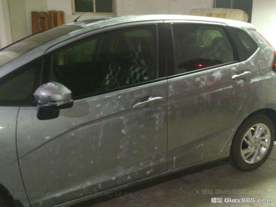

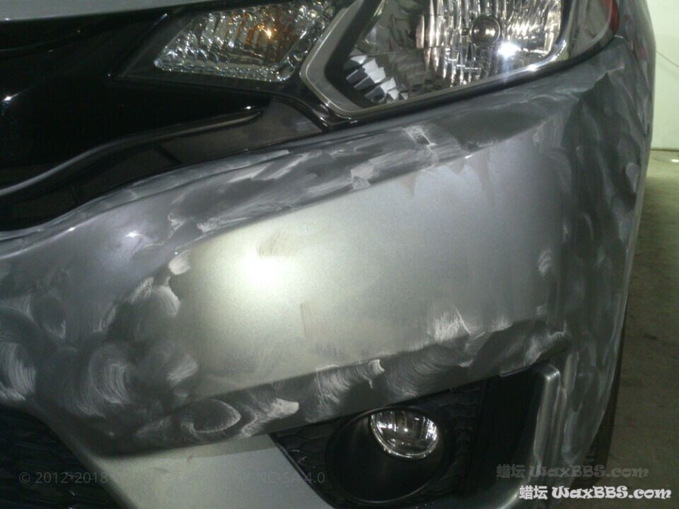

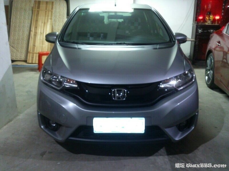

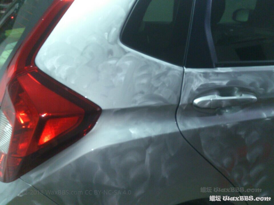

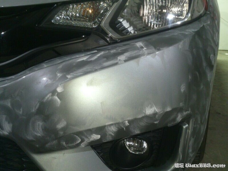

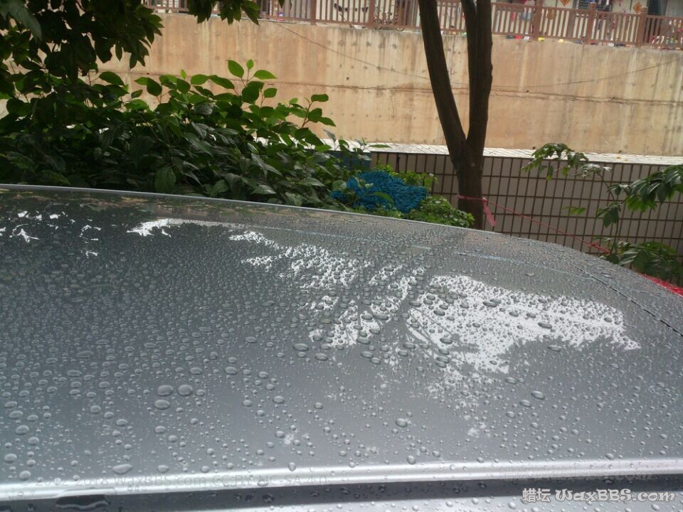

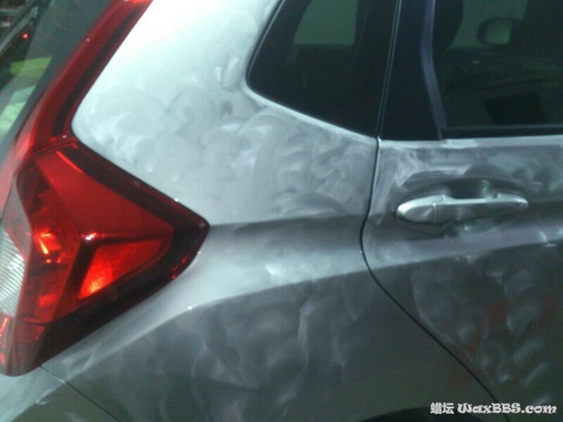

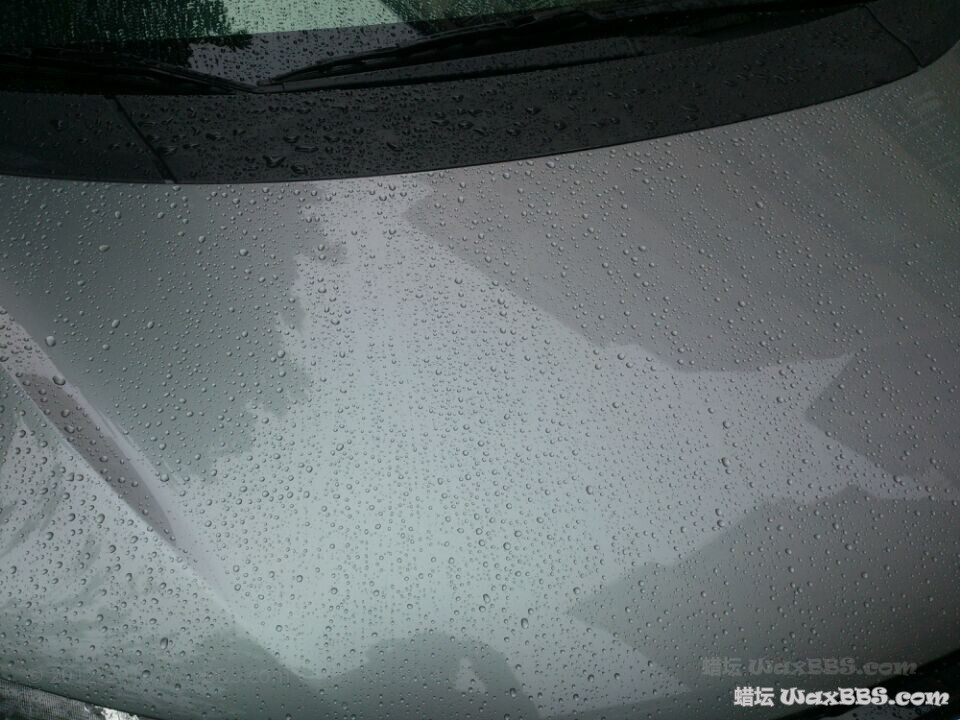

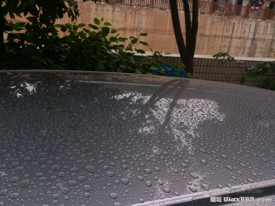

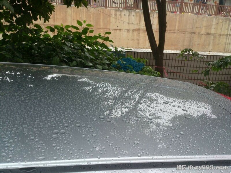

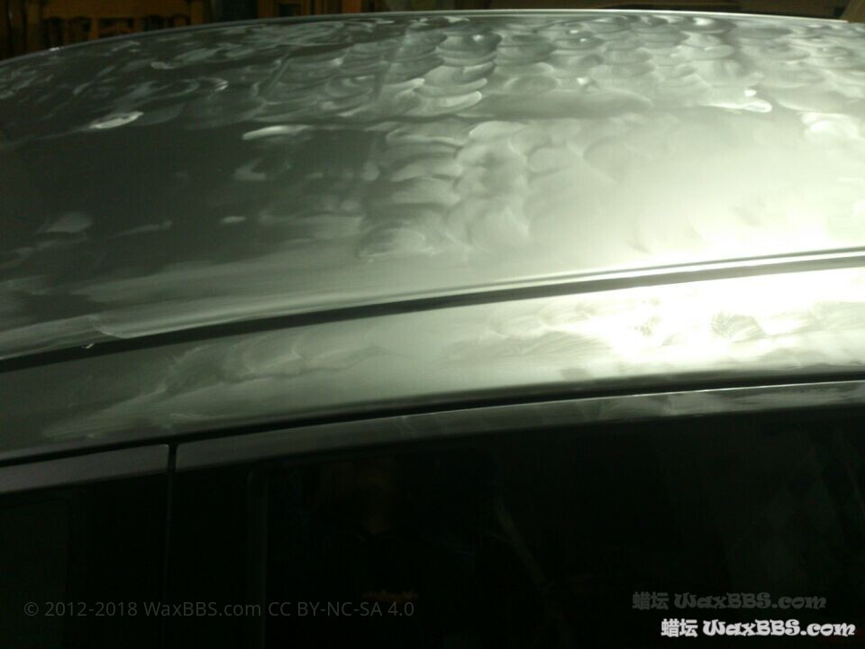

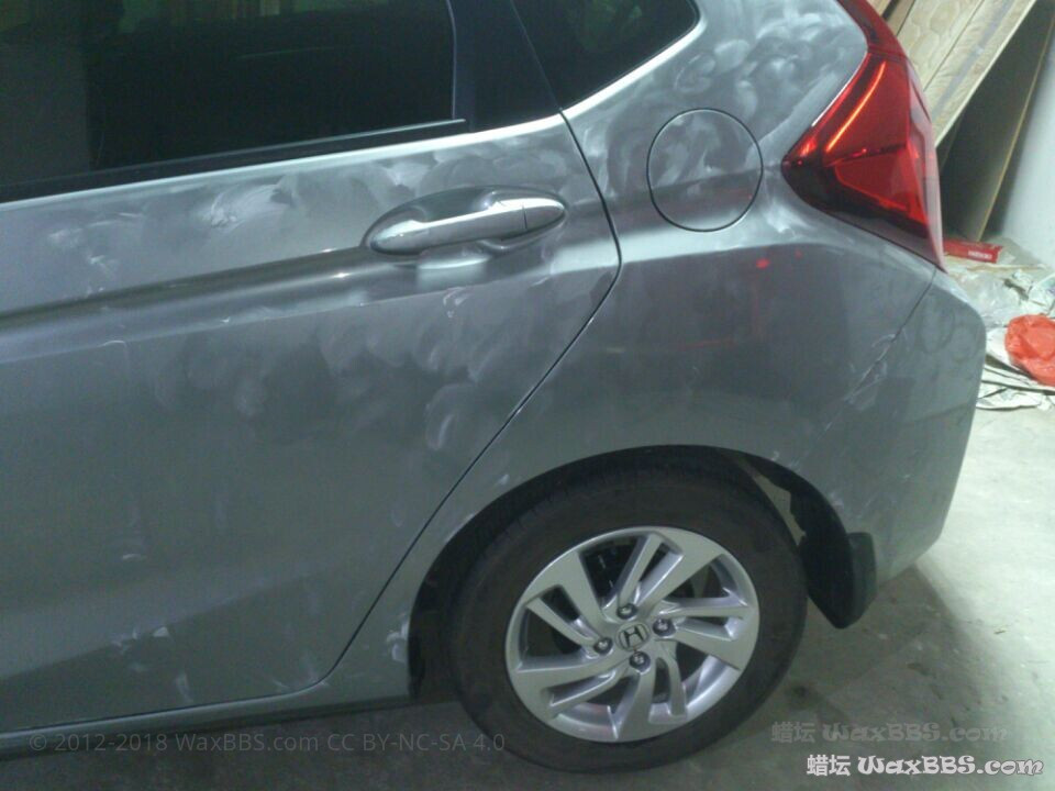

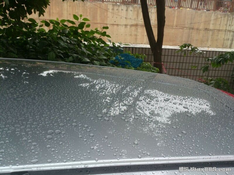

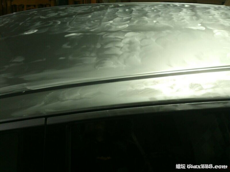

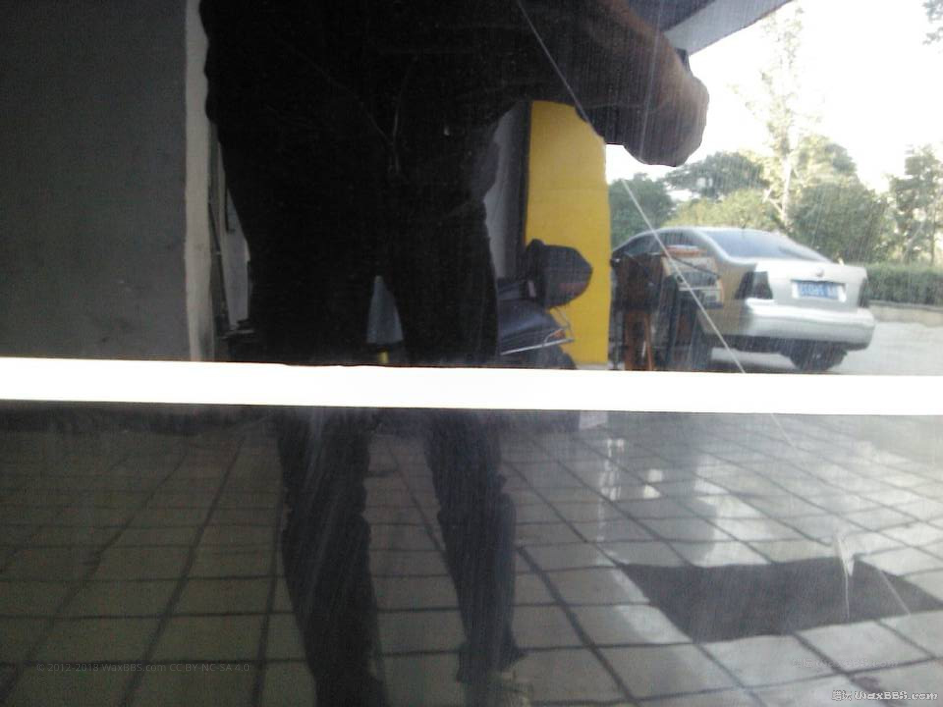

[font="]上蜡坛也有一个多月了,承蒙各位老师的帮助,也陆续在老师们的建议下进了一些装备(美光全套,亿力[/font]5560[font="],[/font]EXP,[font="]和穷小子白蜡,一直苦于没场地而没办法大撸一场。前几天论坛陈兄邀请前往家里一撸(在这里再次感谢陈兄及其家人),心里大喜,星期六早上把装备带上驱车前往。待车散热后就开始预洗——两桶水——去铁粉——擦干——去柏油——过水擦干——跑粘土——两桶水。撸到这里已经是下午五点多了,从早上十点就一直没怎样停过,就中午吃了个盒饭,其实已经身心疲惫,这时候收工到第二天再封体上蜡,或许就不会白忙一场。此时天色已经昏暗,车库灯光不足,车又是灰色,加上自己是第一次上封体,掌握不了用量,每次涂在车上总是感觉没打一样,结果加量又加量。全车下来竟用了三分一封体([/font]EX-P[font="])[/font],[font="]回家后洗海绵那是一个心痛啊!等了一个钟后车子就成了这个鸟样,[/font][ATTACH]50336.IPB[/ATTACH][ATTACH]50337.IPB[/ATTACH][ATTACH]50338.IPB[/ATTACH][ATTACH]50339.IPB[/ATTACH][ATTACH]50340.IPB[/ATTACH][attach]32704[/attach]下封体的时候擦了半天都擦不掉,加上此时的饥饿与疲惫,心中怒火大烧。干脆又乱打了一层穷小子的白蜡上去,打完就下(这个很奇怪,刚才擦不掉的封体沾蜡后竟然可以轻松擦掉),[ATTACH]50341.IPB[/ATTACH]然后收拾东西回家已经十点多。那个累啊!真是说不出来。随便洗完毛巾和打蜡绵在冲凉的时候忘记双手全是化学品,结果洗脸时搞到眼睛和脸又痒又痛。一夜睡不好!好不容易早上小睡了一下,老爸打电话来叫我去下工地,出门一看昨晚竟下了雨,心中顿时一万只草泥马在奔腾。[ATTACH]50343.IPB[/ATTACH][ATTACH]50342.IPB[/ATTACH][ATTACH]50345.IPB[/ATTACH]去了工地后车子也成了泥车,洗嘛!实在累得不行了,不洗嘛又只能到星期六再洗了,唉!此时的我只想安静唱一首赵传的《我所爱的让我流泪》[/left][font="]上蜡坛也有一个多月了,承蒙各位老师的帮助,也陆续在老师们的建议下进了一些装备(美光全套,亿力[/font]5560[font="],[/font]EXP,[font="]和穷小子白蜡,一直苦于没场地而没办法大撸一场。前几天论坛陈兄邀请前往家里一撸(在这里再次感谢陈兄及其家人),心里大喜,星期六早上把装备带上驱车前往。待车散热后就开始预洗——两桶水——去铁粉——擦干——去柏油——过水擦干——跑粘土——两桶水。撸到这里已经是下午五点多了,从早上十点就一直没怎样停过,就中午吃了个盒饭,其实已经身心疲惫,这时候收工到第二天再封体上蜡,或许就不会白忙一场。此时天色已经昏暗,车库灯光不足,车又是灰色,加上自己是第一次上封体,掌握不了用量,每次涂在车上总是感觉没打一样,结果加量又加量。全车下来竟用了三分一封体([/font]EX-P[font="])[/font],[font="]回家后洗海绵那是一个心痛啊!等了一个钟后车子就成了这个鸟样,[/font] QQ图片20150111120436.jpg QQ图片20150111120444.jpg QQ图片20150111120452.jpg QQ图片20150111120456.jpg QQ图片20150111120501.jpg 浏览附件32704下封体的时候擦了半天都擦不掉,加上此时的饥饿与疲惫,心中怒火大烧。干脆又乱打了一层穷小子的白蜡上去,打完就下(这个很奇怪,刚才擦不掉的封体沾蜡后竟然可以轻松擦掉), QQ图片20150111120548.jpg 然后收拾东西回家已经十点多。那个累啊!真是说不出来。随便洗完毛巾和打蜡绵在冲凉的时候忘记双手全是化学品,结果洗脸时搞到眼睛和脸又痒又痛。一夜睡不好!好不容易早上小睡了一下,老爸打电话来叫我去下工地,出门一看昨晚竟下了雨,心中顿时一万只草泥马在奔腾。 QQ图片20150111120524.jpg QQ图片20150111120528.jpg QQ图片20150111120511.jpg

撸主你上太多了吧,一般对着光能看出上了就够了,上太多的结果就是不好下,下了有影。
蜡里面有溶剂,所以上了蜡反而固化的封体给第二次溶解了。。。
这个封体和蜡只需要薄薄一层的,这也太浪费奢侈
20-30分钟就下掉,时间长了也会不好下
不过第一次,总结经验,争取第二次完美作业{:5_290:}

不算失败啊,效果杠杠的。就是封体上厚了,后来也下掉了。水珠证明保护在的
无论是打蜡、上封体都要测光看。
再接再厉

exp打着打着感觉就看不到蜡了,就是这个样,所以你第一次搞会打太多
其实还是一排一排的打上去,从侧面还是能看出来哪里打过哪里没打的,手上和心中有数就行了,我白车,打上去更不明显{:75:}
没等封体固话直接叠其他蜡,个人感觉EXP白打了
