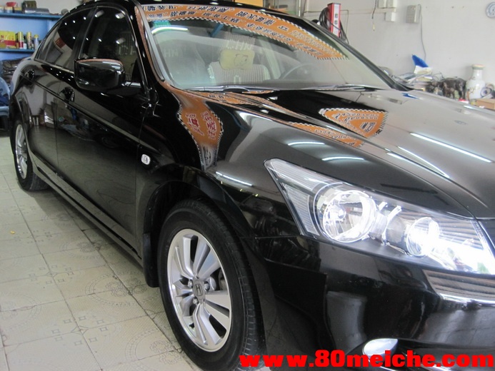

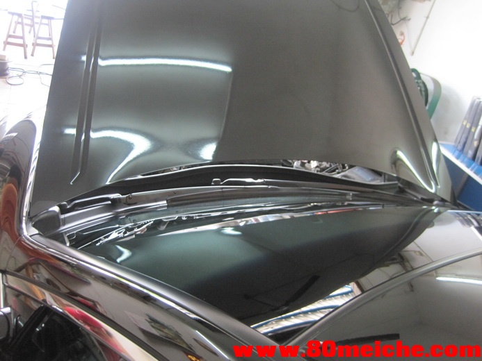

黑色八代雅阁车体护理

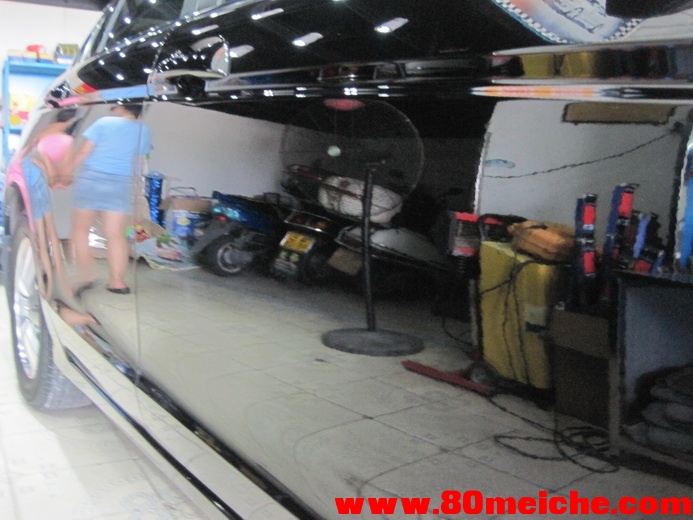

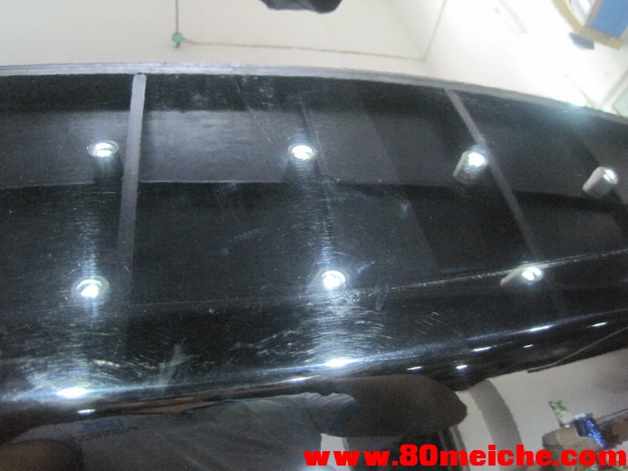

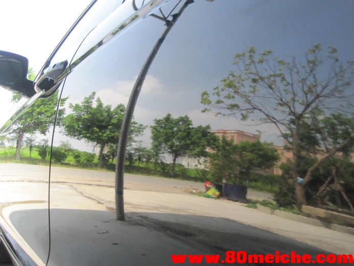

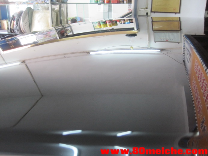

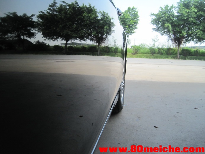

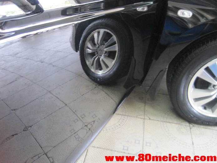

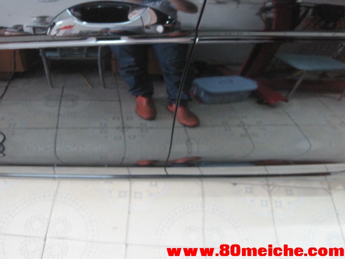

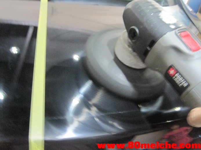

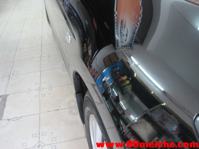

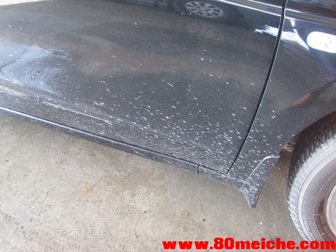

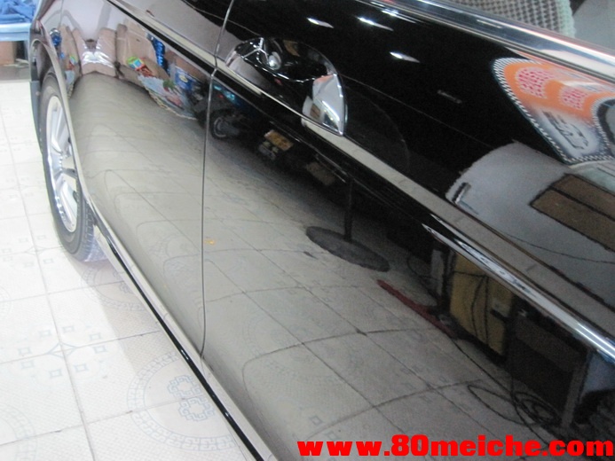

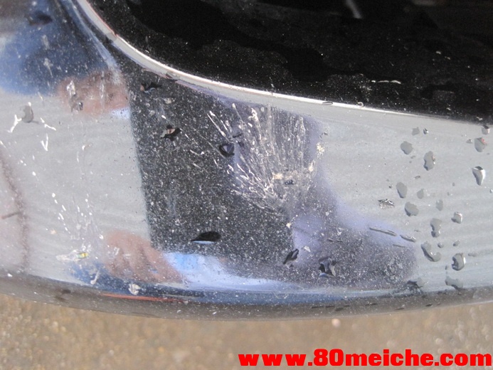

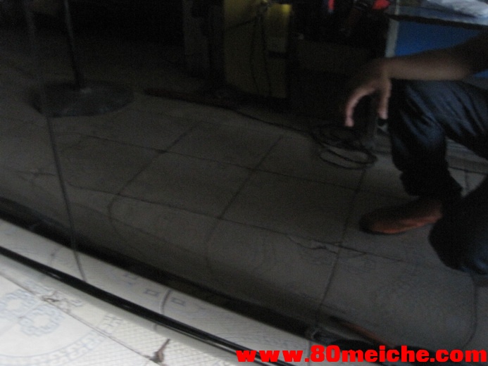

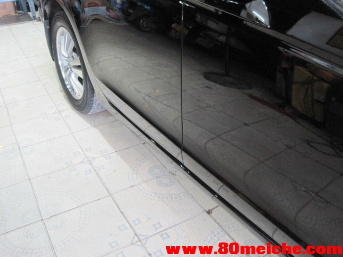

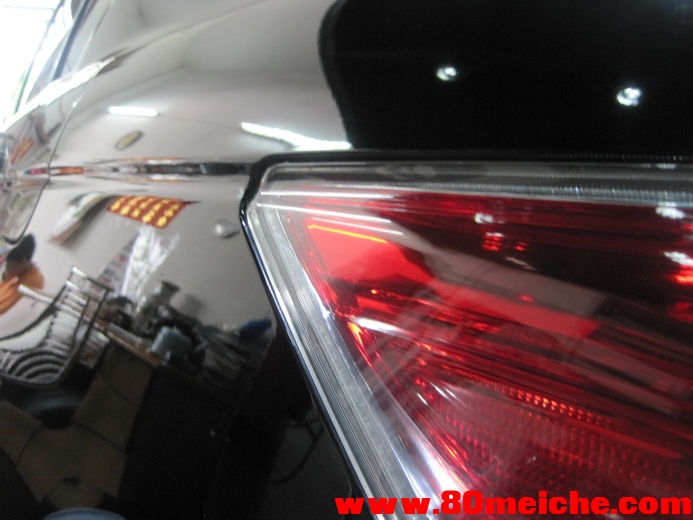

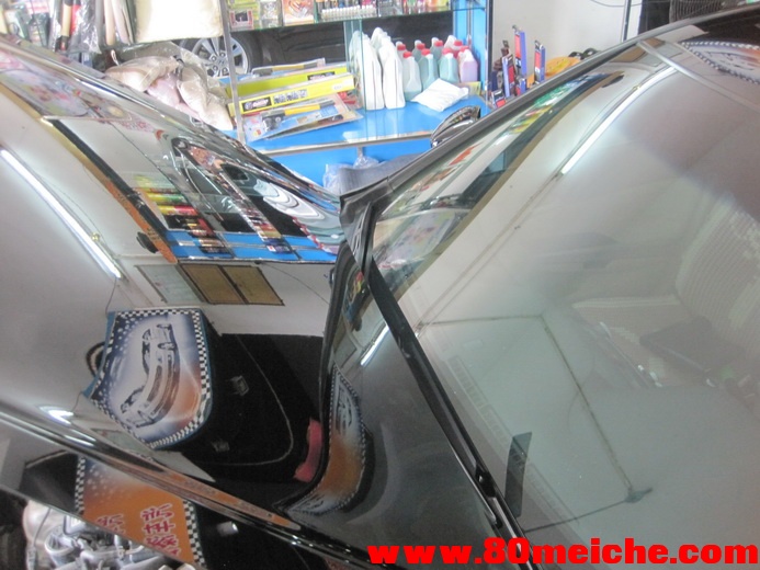

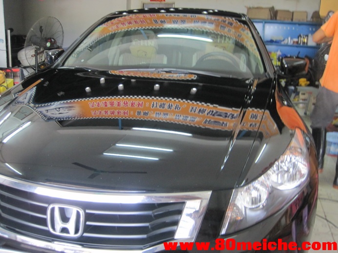

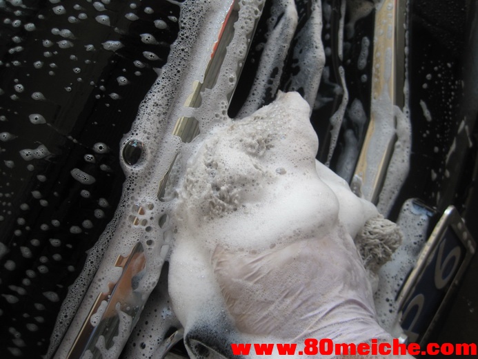

哎~太阳纹一大堆。车主都不想处理。理由是怕抛薄漆面……

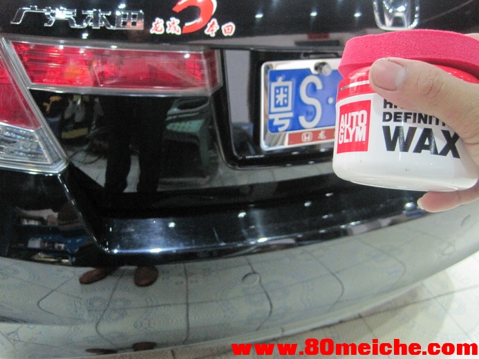

我说不赢车主,就按他的要求去做了。美光m82镜面剂用da机轻抛,再施加autoglym HD wax保护。。。

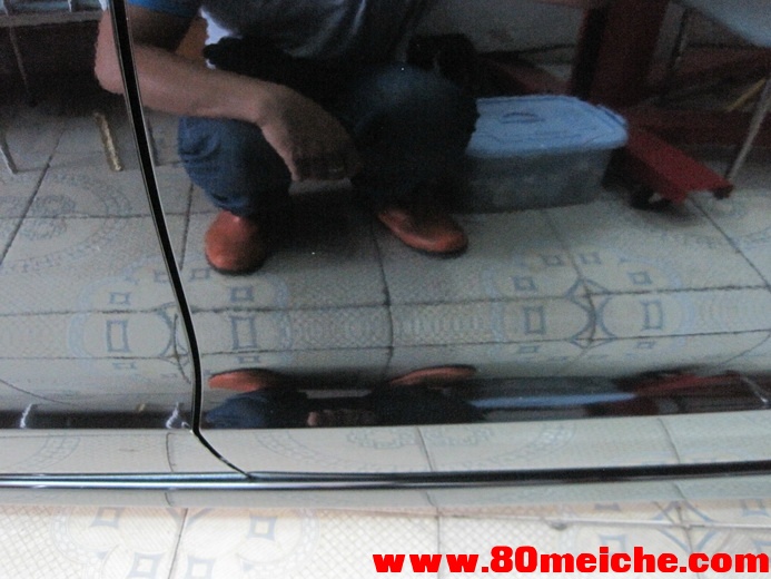

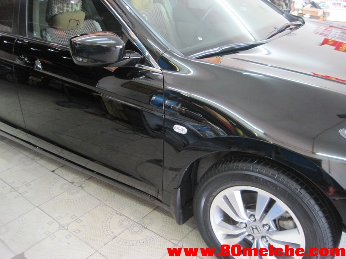

感觉是不合格产品~奶奶的,这几天生意特好特忙……拍个照不容易啊!真想下场大雨,好让我休息休息。

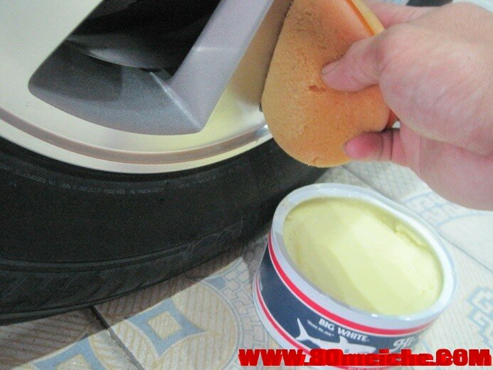

英国皇冠高清蜡,很强大的盖纹和深邃感。。。
只是有点难上蜡{:38:}
特别脱脂后,干燥的漆面更难上……

英国皇冠高清蜡,很强大的盖纹和深邃感。。。 我都觉得盖纹比较强大!远看真看不出什么纹啊! M82 效果还是不错啊! 明仔的认真细致 值得赞扬啊!{:36:}{:66:}

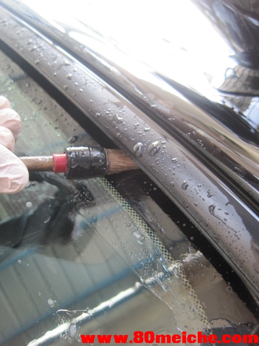

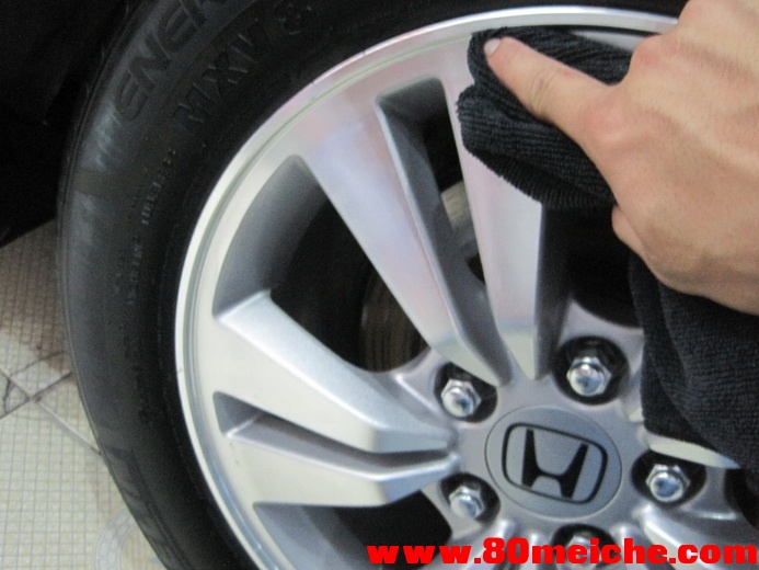

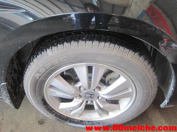

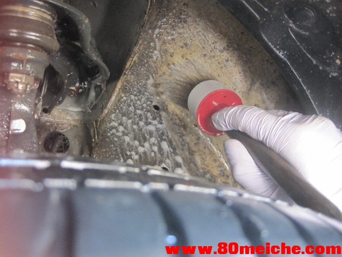

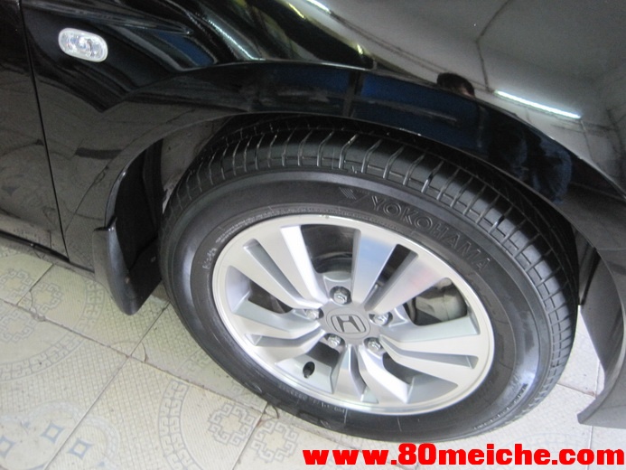

明哥,这是胎铃在上光吗?{:81:}

zhusi008
2012-07-11

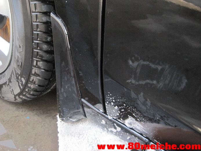

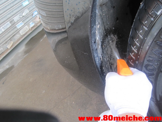

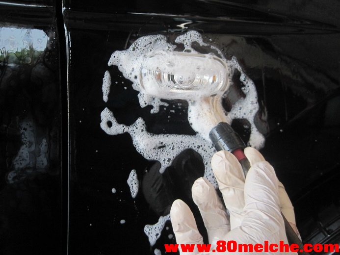

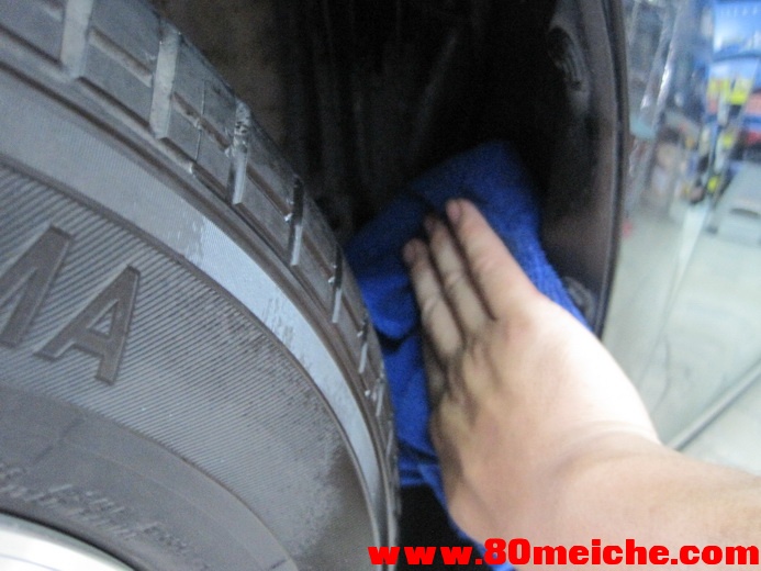

明哥,你这是在干吗呢?我太好奇了,哈哈!{:81:}

zhusi008
2012-07-11

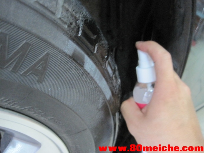

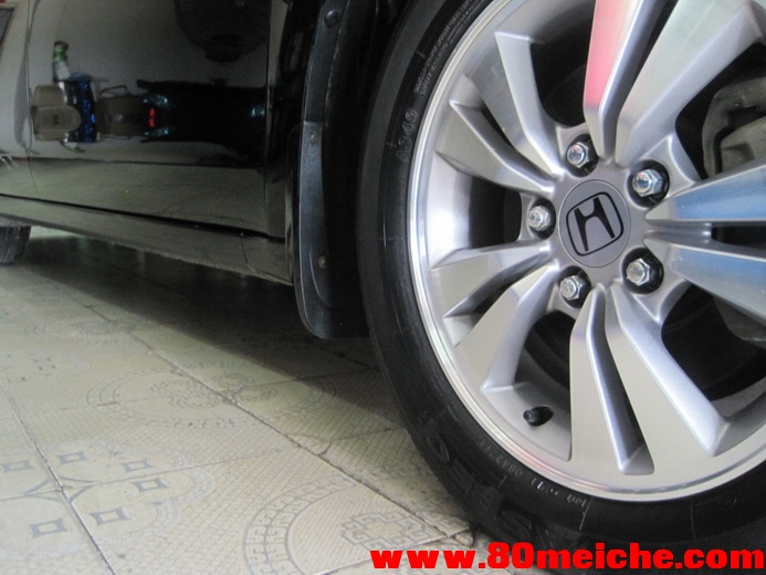

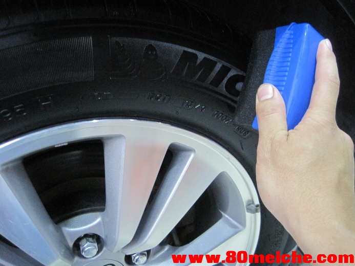

明哥,你轮胎上光剂你是用什么来的? 还有,你这块上光的工具是什么牌子来的? 我真实记者,一个帖子居然问了3个问题!{:60:}

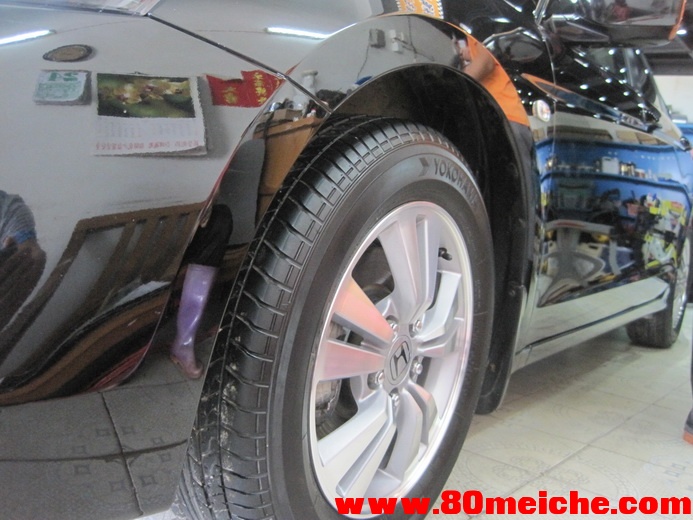

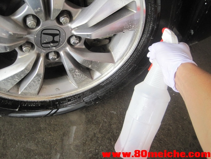

7楼的是鲨鱼蜡,特点是非常耐高温,而且超滑,还有就是持久性很不错!只是亮度不怎么好……打轮圈这种高温部件的相当合适了。。属于封体蜡。可堆叠效果。。所谓的堆叠,就是打完蜡后,等它最起码固化12小时,然后再在上面打一层,于是,蜡层就有2层了。。。

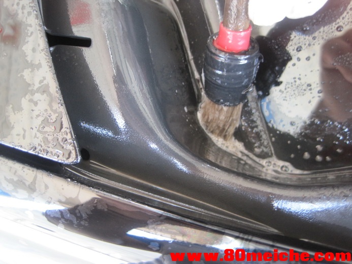

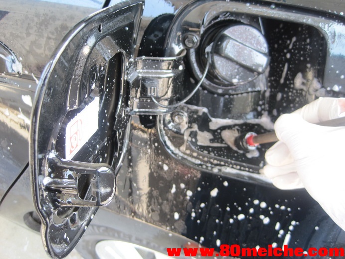

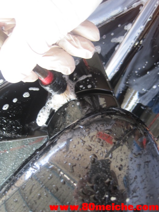

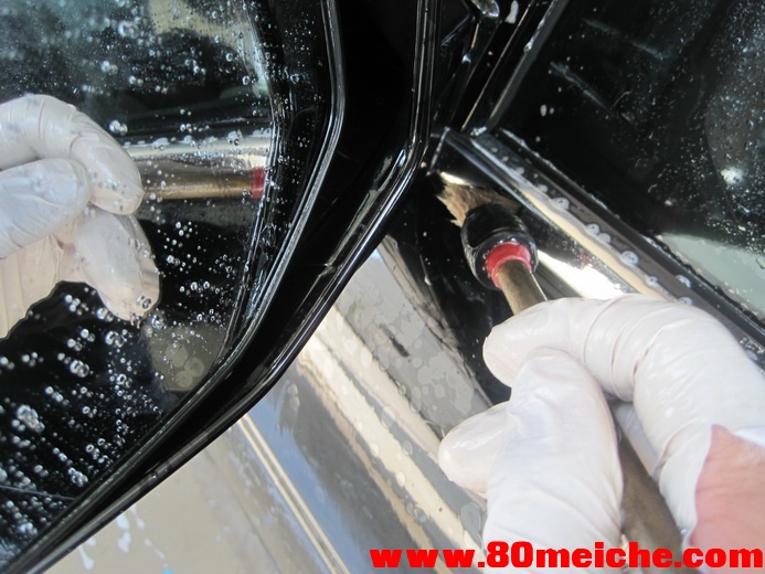

8楼,我的这个猥琐行为就是为那个轮拱里的黑色塑料挡板上保养油……车主看见当场叫停!说那个地方开出去就脏了,没那个必要,同时也没有见过有人帮它的车这么处理过的。。。但叔叔我可不这样认为!冰冻三尺非一日之寒。及时清洁保养好平时忽视的细节,车子才会有那个无敌的耐新~{:67:}
9楼,那个是台湾出品的KYH轮胎上光剂。呵呵~这个是批发商给我免费试用的,感觉很不错,防水性很不错。然后那个胎蜡刷,是英国carplan的。(这个贵!别买,用几块钱的打蜡海绵效果一样的。)

当日收到后,马上找车来试,结果上完后等待了2分钟就干透了,手摸上去居然没有任何的油份。。。然后我喷水上去轮胎,一个个水珠挺立……搞得我好想进货~但最近口袋紧缩啊
不过相对美光的轮胎蜡,它又有点不足。比如,美光的可以加深塑胶的色泽,有种深邃感,缺点是固化比较慢。KYH的那个就没有那么润泽了。看着不太粘尘
各有各的优势和特色咯
