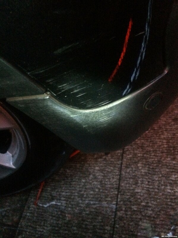

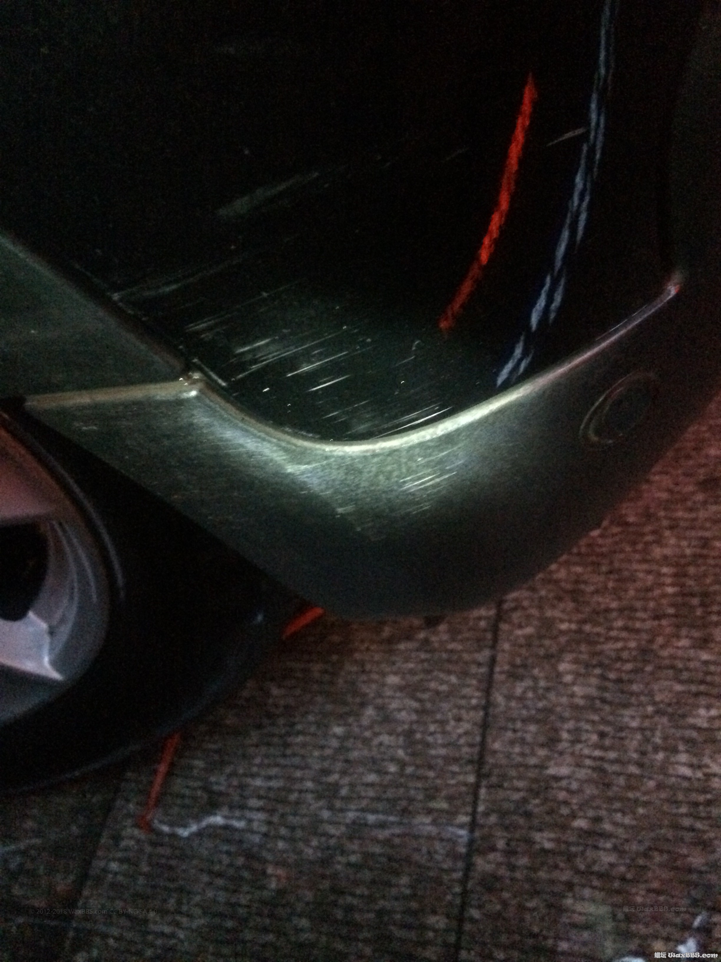

车子不小心擦了一下,漆面上的划痕没有漏底漆,应该可以抛光的,问题是塑料保险杠上的划痕怎么去除额?还有就是抛光的时候不小心把塑料上也抛到了,怎么处理?
落 落寞的背影 洗车水桶 2014-01-13 8 0 0 2015-03-22 #1 车子不小心擦了一下,漆面上的划痕没有漏底漆,应该可以抛光的,问题是塑料保险杠上的划痕怎么去除额?还有就是抛光的时候不小心把塑料上也抛到了,怎么处理? 附件 IMG_9854.JPG 1.1 MB · 浏览: 798
落 落寞的背影 洗车水桶 2014-01-13 8 0 0 2015-03-22 #3 我是明仔 发表于 2015-3-22 16:00 KENT86235这款产品可以帮到你! 点击展开... 表面不是光滑的,是塑料磨砂面的,抛光机带过的留下的白色痕迹是否也可以用呢?******貌似买不到这款产品额明大
我是明仔 Auto Detailer 管理成员 2012-03-28 47 425 1,005 38 2015-03-22 #4 落寞的背影 发表于 2015-3-22 16:11 表面不是光滑的,是塑料磨砂面的,抛光机带过的留下的白色痕迹是否也可以用呢?******貌似买不到这款产品 ... 点击展开... 有些东西tb是没有的。正常~~~这个是纹理喷塑,可以重新制作磨砂面的质感而你却完全看不出,不过很贵,一瓶600ml容量的,要700多。不是很贵的车的话,直接换了。
落 落寞的背影 洗车水桶 2014-01-13 8 0 0 2015-03-22 #5 我是明仔 发表于 2015-3-22 17:22 有些东西tb是没有的。正常~~~这个是纹理喷塑,可以重新制作磨砂面的质感而你却完全看不出,不过很贵,一 ... 点击展开... 有销售渠道不?我想买个恢复下,看着难受
