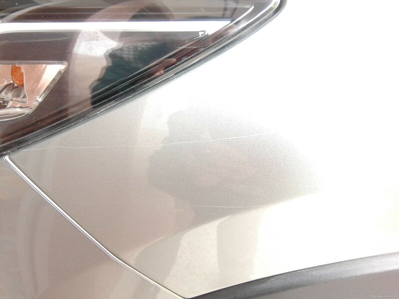

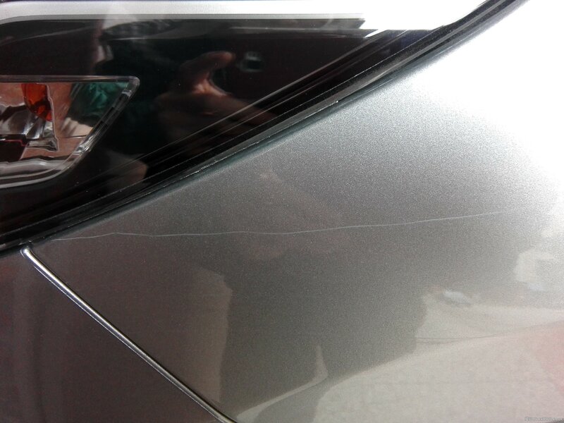

昨天跑了一趟山路,路太小了,路边的杂木刮得车身一道道划痕,好在车子封体打蜡,所以大部分都没有影响到车漆,一洗即无。不过靠近车头的这里就没有这么幸运了,出现了几条长长的划痕,有深有浅的。看了那个心疼呀!划痕深度说明:最左边尽头的地方用指甲法感觉到一点点,其他的没有感觉到。于是上论坛搜集帖子,恶补划痕修补技术,各位大神都提倡用DA机加研磨剂来处理,可是我新手一个,纯粹DIY爱好者,还没有这些东东,手头也没有什么研磨剂。现请各位大神看看,如纯手工,用哪种研磨剂、什么方式、怎样处理比较好?在此先谢过各位了。

其实这样的情况下就交给店家吧~没工具和产品问大家方法也是白费的。

先谢明大,可是我们三线城市的美容店的手艺真的差哦。

走次DA基本可以了。没机子···要么找店家·要么买机子·自己慢慢学·慢慢撸,我是后者,嘻嘻{:5_299:}

交给店家是最好的选择了,当然店家的手艺得给力,车主执意自己搞,也可以搞,效果可能差强人意,貌似只是轻微划痕,没漏底漆,车主不在乎的话,可以用“去痕研磨剂”轻轻处理,记得先搞不起眼的地方试试效果哦,仅供参考。

谢谢,就是想自己动手试试,也是DIY的精神所在吧,况且外面的店家的技术真的不行。好的,我试着自已找来研磨剂来试下,效果后面继续汇报。

特别轻微的划痕可以买研磨剂用毛巾或蜡棉擦掉,但是效果肯定不如机器理想
