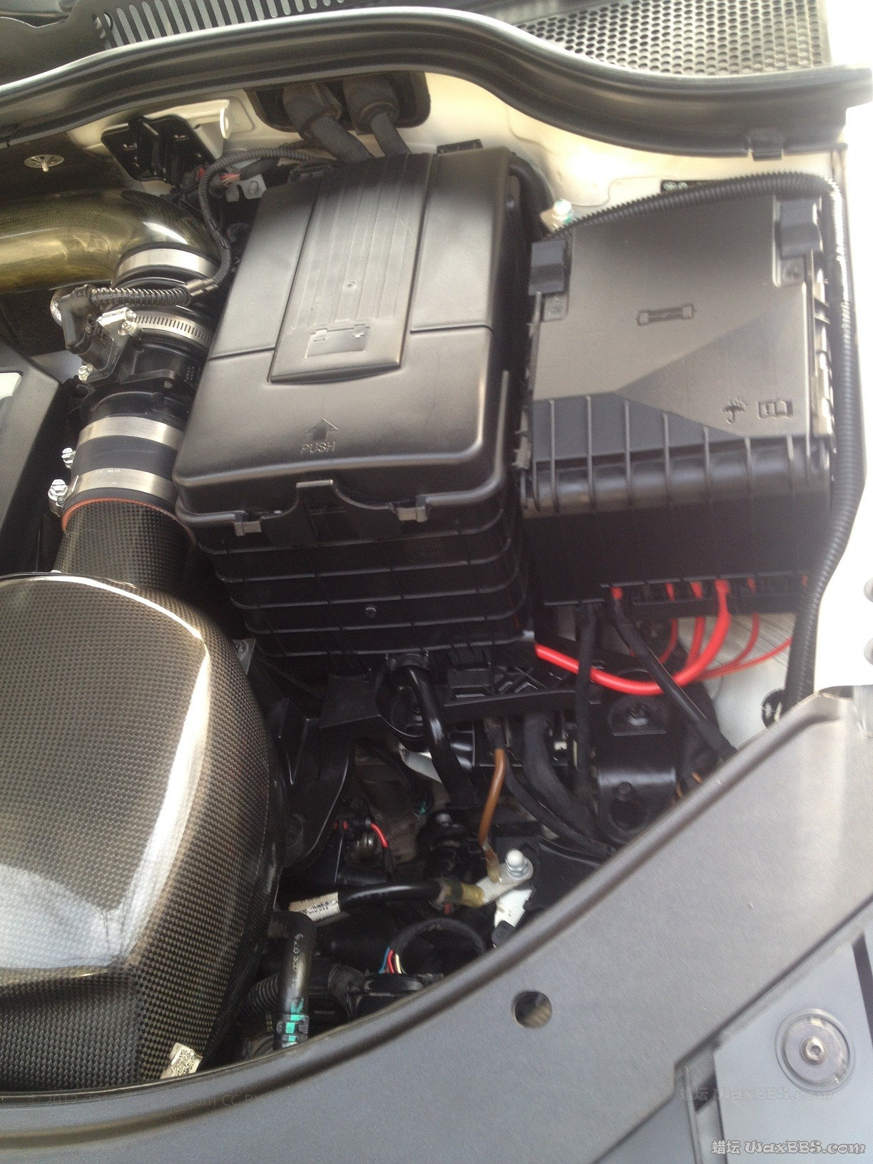

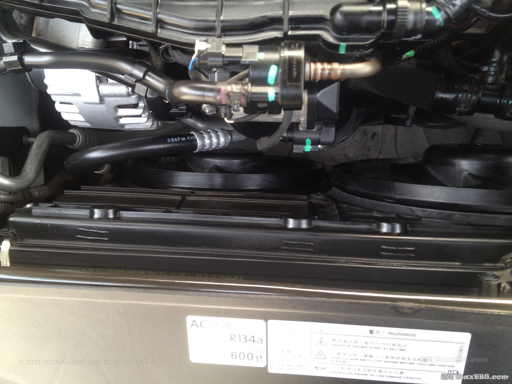

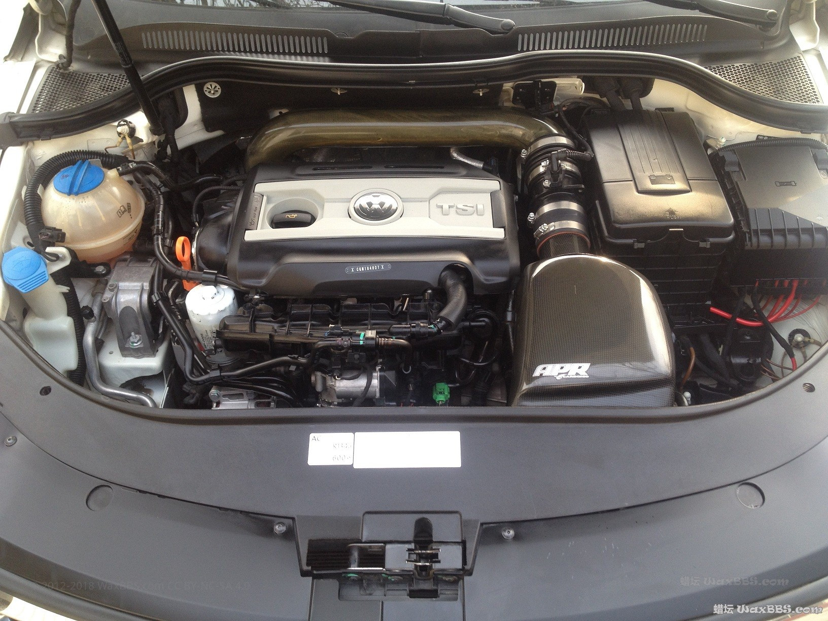

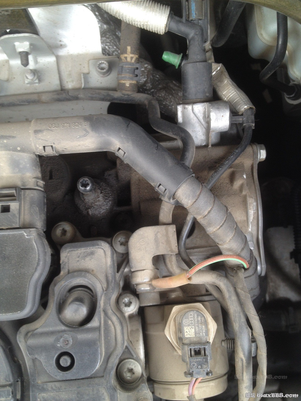

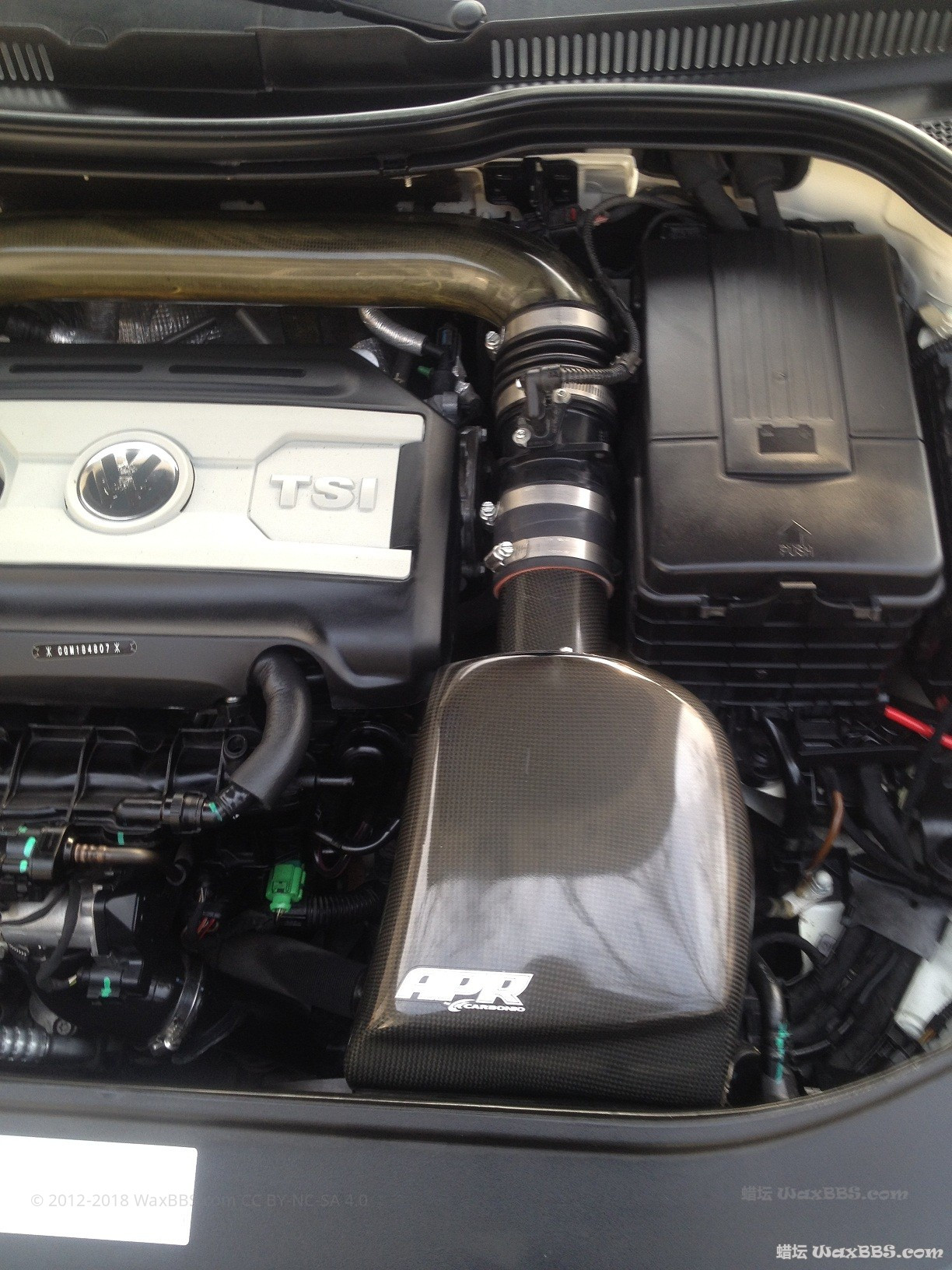

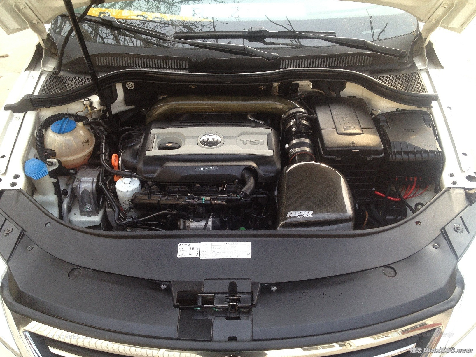

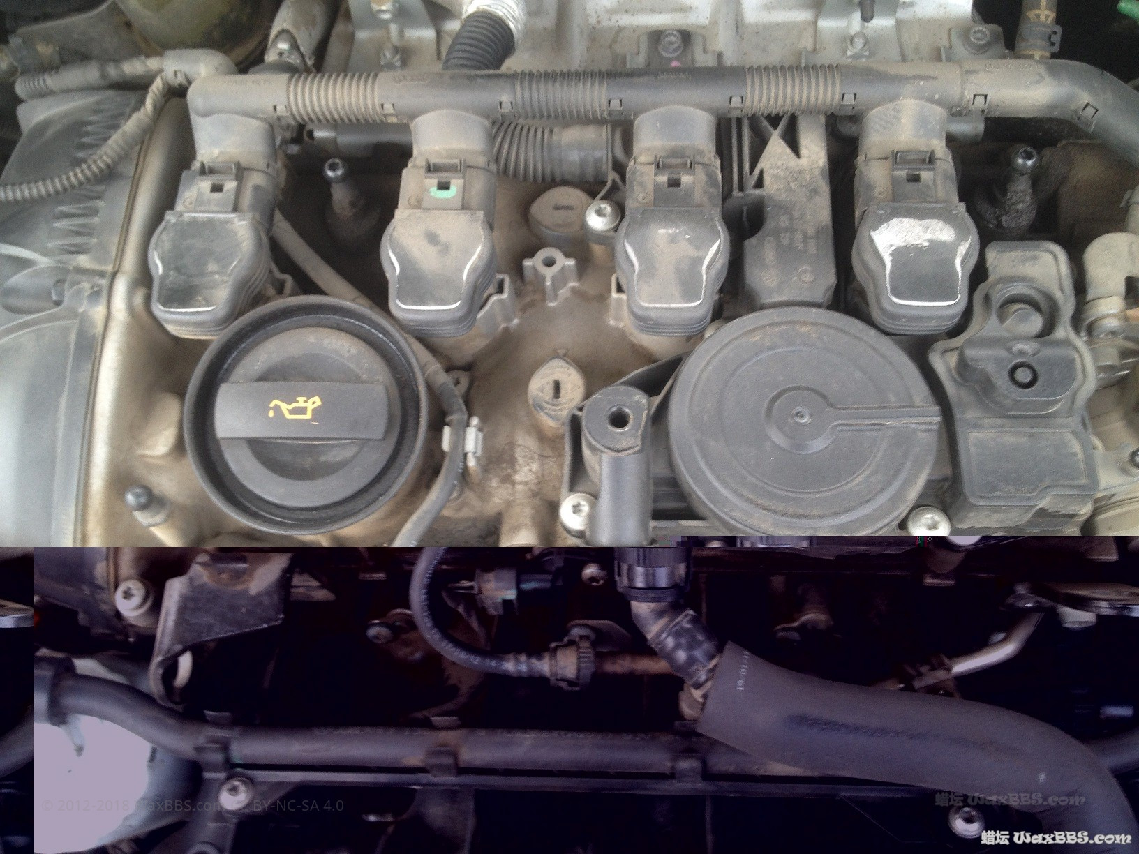

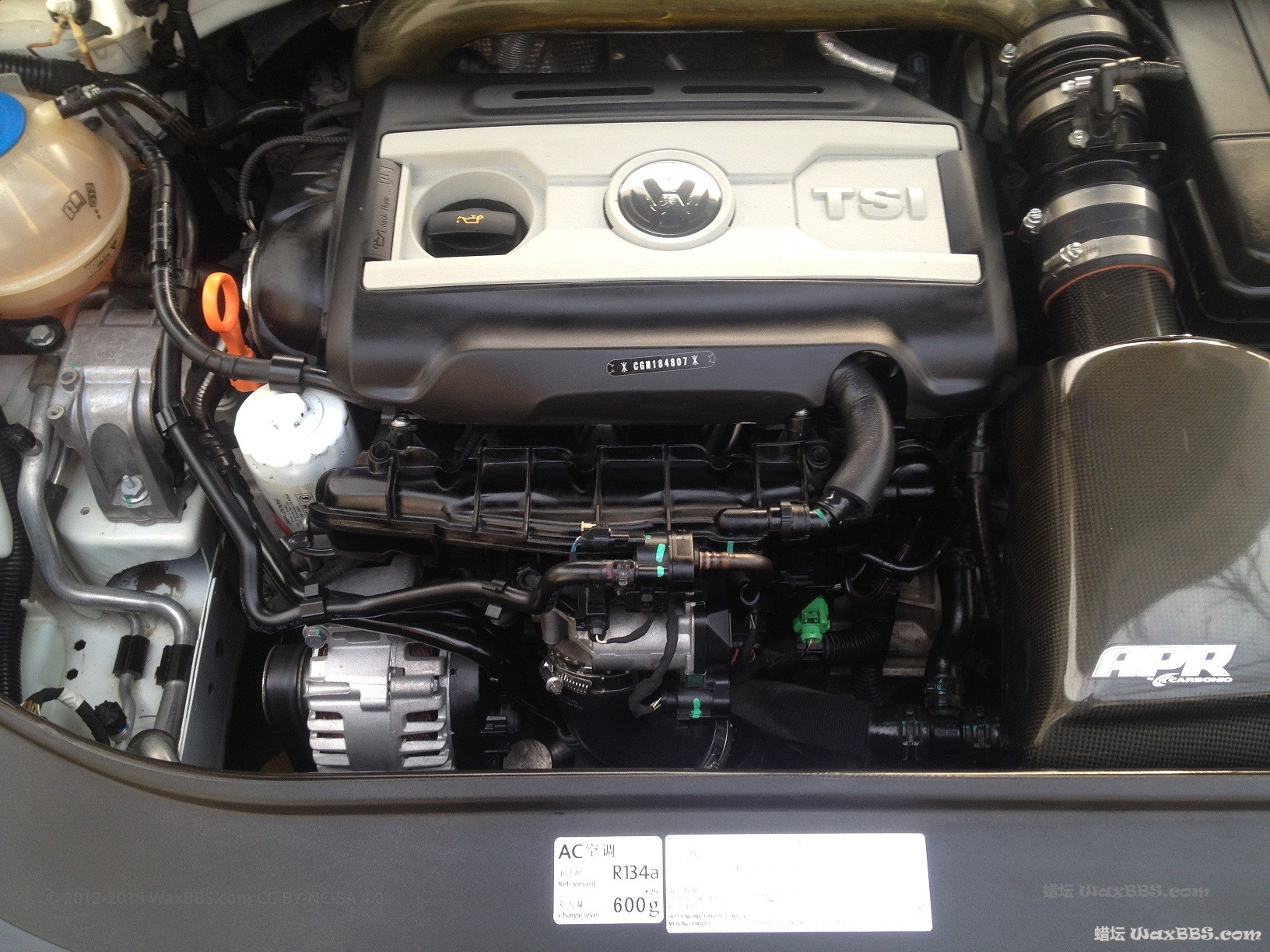

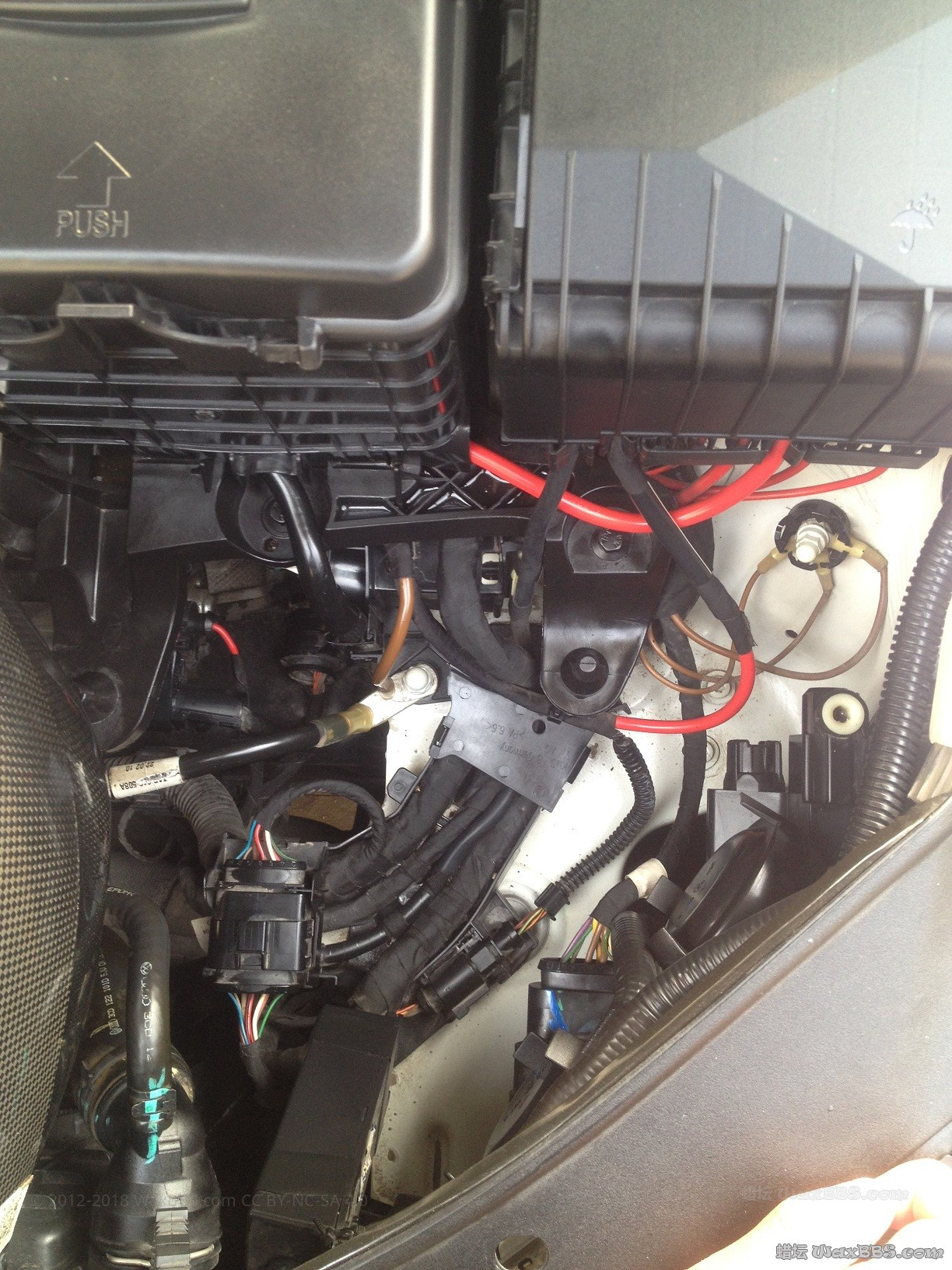

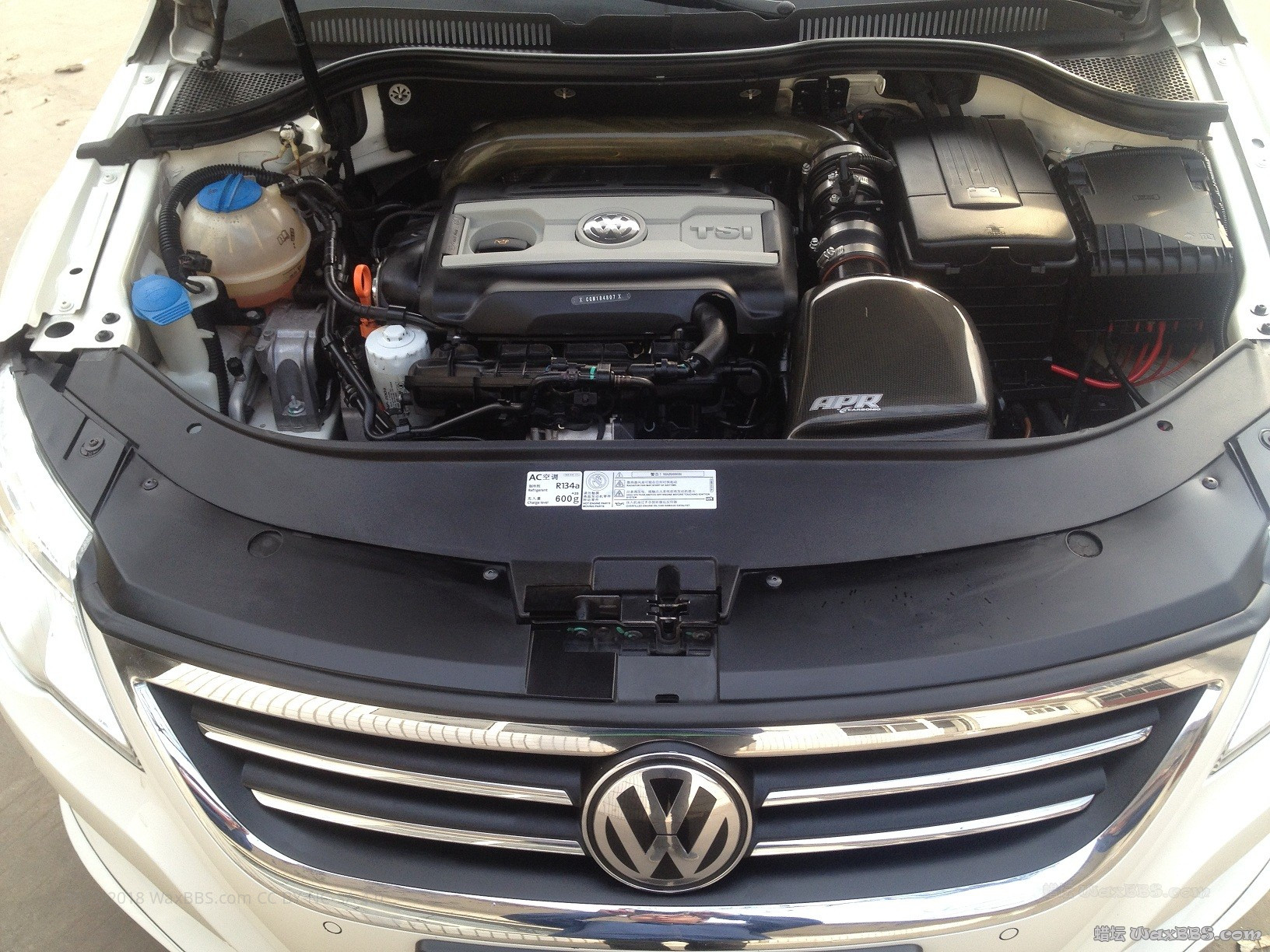

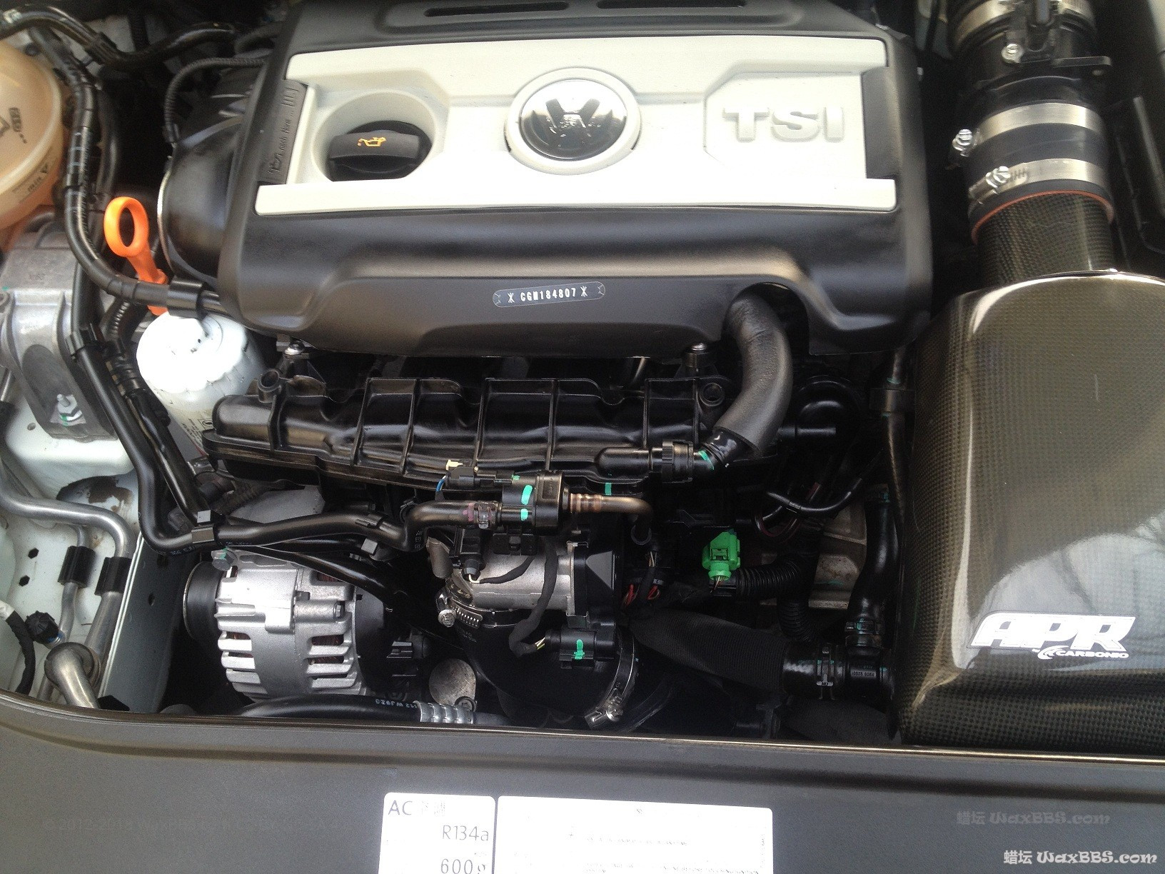

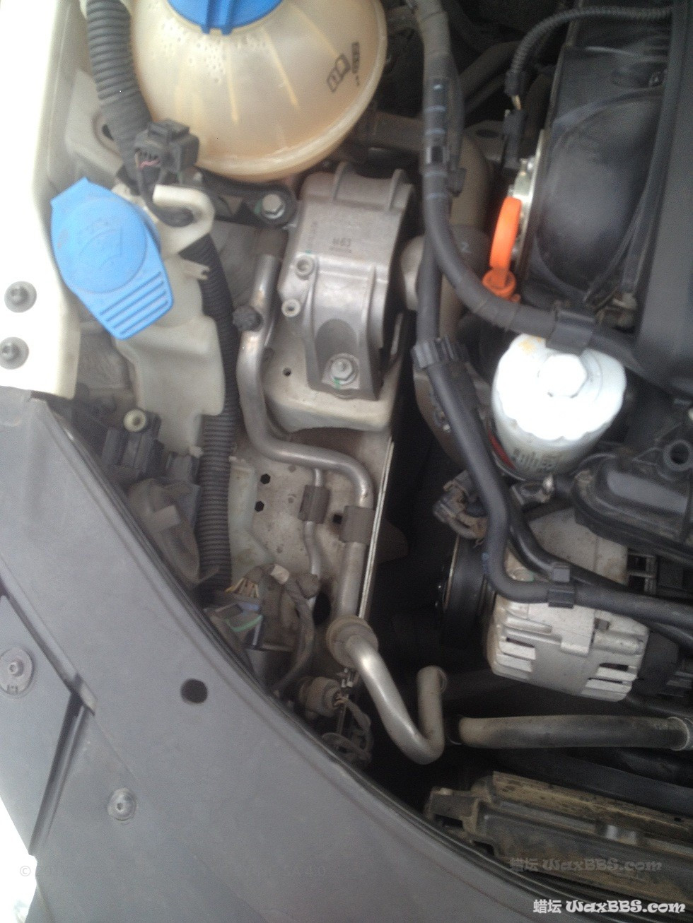

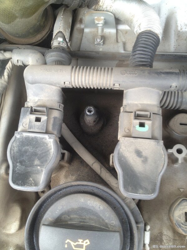

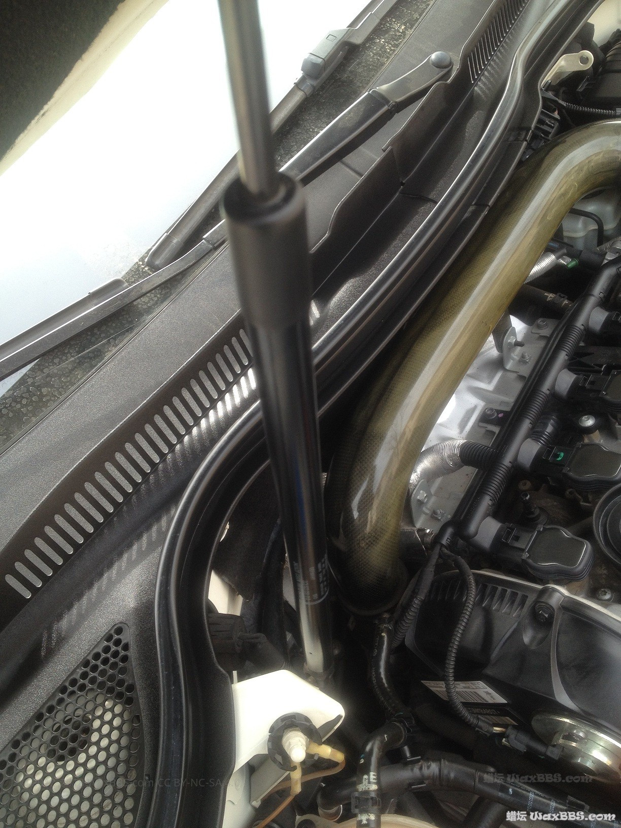

刚关注蜡坛没有多少时间,看到大家的车。。我真是自愧不如。光蜡坛有一阵了,打算实践一下,先从发动机舱开始吧。
先说下工具:保鲜膜、防水胶带(保护线头等重要部件,这是看明仔帖子学到的。。包完之后。。心里踏实多了{:5_282:}
圆头猪毛刷3把,型号随意。。 牙刷一把(EA888油泥太严重,刚刷了没几下就被油泥干倒了。。。{:73:}) 猪毛长柄刷子一把 主要是长
从XX买的美光D108,不知道这个适不适合洗发动机舱,有更好的推荐的话大家请告诉我。
塑料保护剂用的是卡普 perl
那面上几张图片, 第一次洗,有很多遗漏的部分我已经发现了。。但是腰上有伤,就没敢洗太长时间。(主要是看到发动机上的油泥,直接崩溃了,不知道怎么洗了{:5_289:}) 请大家多给意见,接受批评

EA888的确爱渗油,看到点火线圈周围全是油迹加灰尘的混合物

看完你的 ,我发现的我EA888简直是可以叫【不渗油】了

防冻液比较少了,建议检查下水泵或者水箱是否有渗漏。另外真心不建议用KN的机油格,和曼牌没什么好的,朋友的GTI用KN后油温一直偏高,油压不正常,排查了很久,最后换回原厂机油格后一切正常。

现在这个里面一直是APR进气带的风格,我还打算换个KN的呢。。听你这么一说我又省了500多大洋{:5_281:} 现在都是5000多公里用KN清洗套装自己洗一下。
