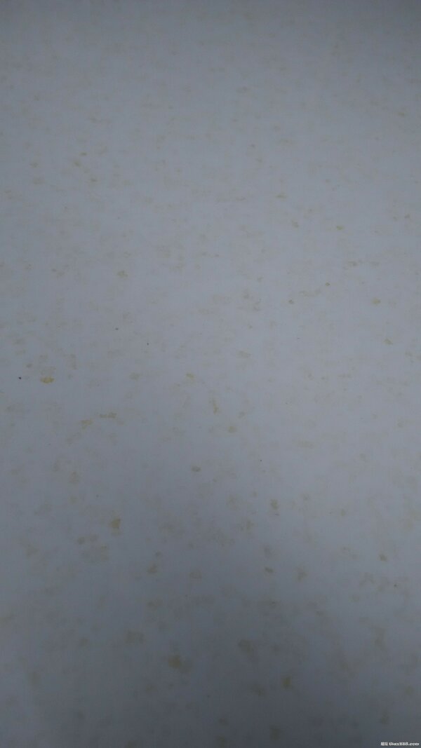

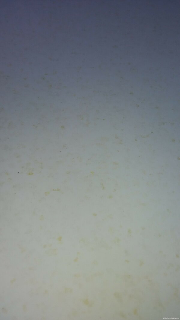

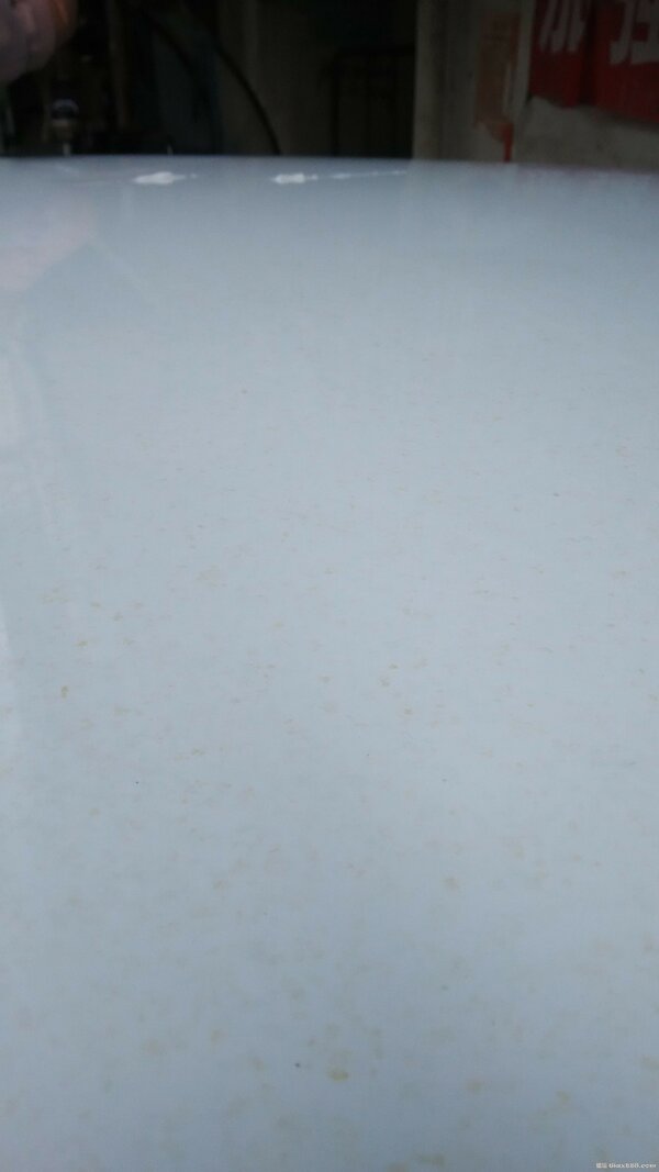

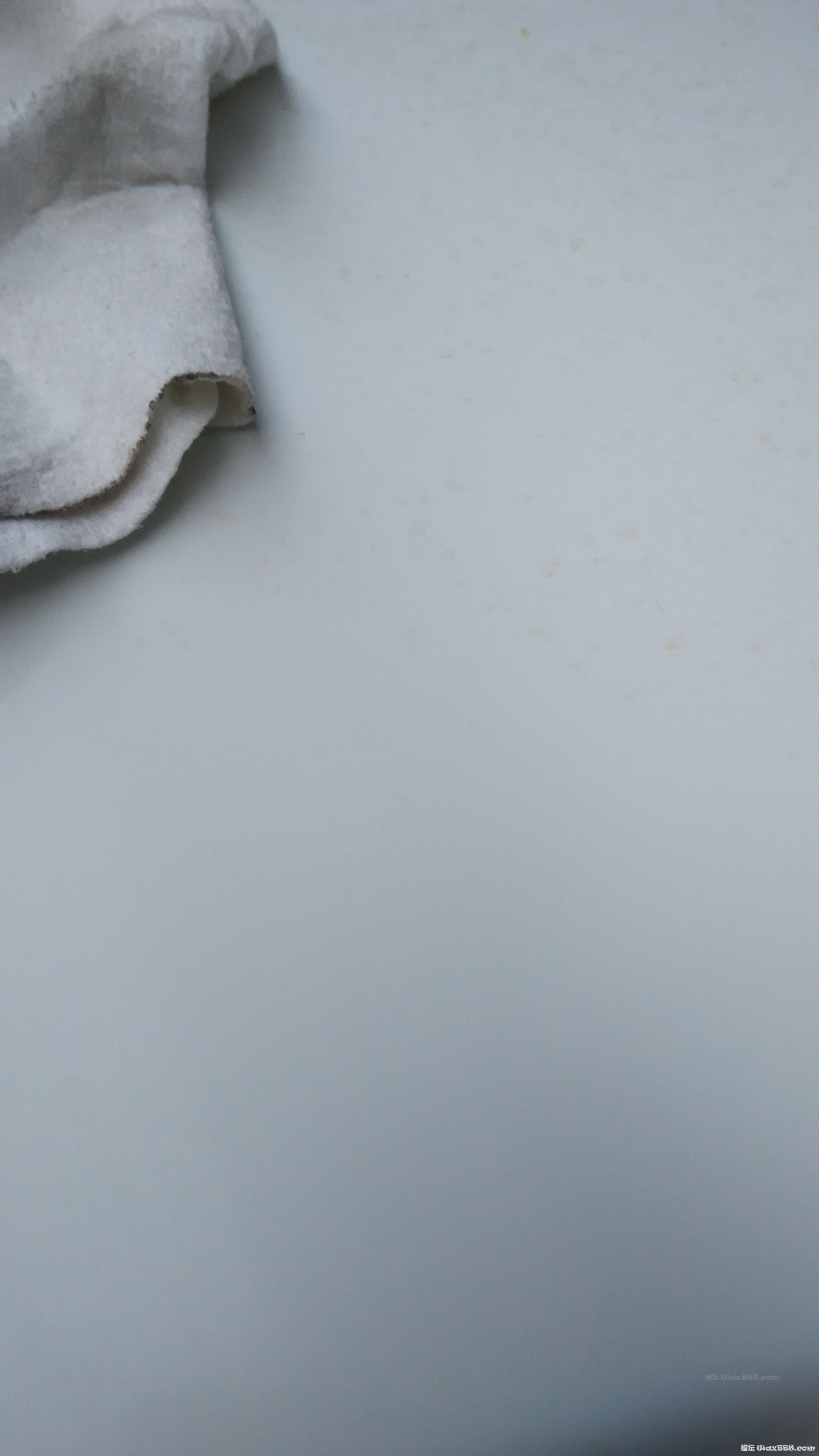

去年10月份新买的车子杰德白色的,因为家附近有一化肥厂,天天车上覆盖一层颗粒状粉尘(黑煤灰,这个化肥厂烧的是碳棒,粉碎的煤做的)一次下雨早上去开车发现车上覆盖非常多的煤灰也没在意(后来知道有一部分应该是硫之类的东西),隔了3天才去洗车发现已经洗不掉了,白色的车漆特别明显,美容店要价1000全车打蜡抛光什么的,我在网上搜了了汽车之家论坛有一个和我遭遇一样的(下雨化、肥厂、硫)他用的是牙膏,看了后和老婆俩人用时2小时全车鹿皮布加黑妹牙膏全车擦了一边,效果不错黄色瘢也没了,先请问下坛里的老手后续我该用什么养护下,现在手里有3M 漆面保养魔力套装 魔力蜡 划痕蜡 3M万能清洁剂 龟牌 樱桃爽,这两天天气还不错,准备明天搞一下,步骤如下,望赐教:1:清水冲洗车身
2:上樱桃爽
3:擦净车身上划痕蜡
4:毛巾打光
5:再上3M魔力水晶蜡
6:毛巾打光

没发觉有什么变化,感觉跟以前差不多呀,可能我这是半年不到的新车吧
