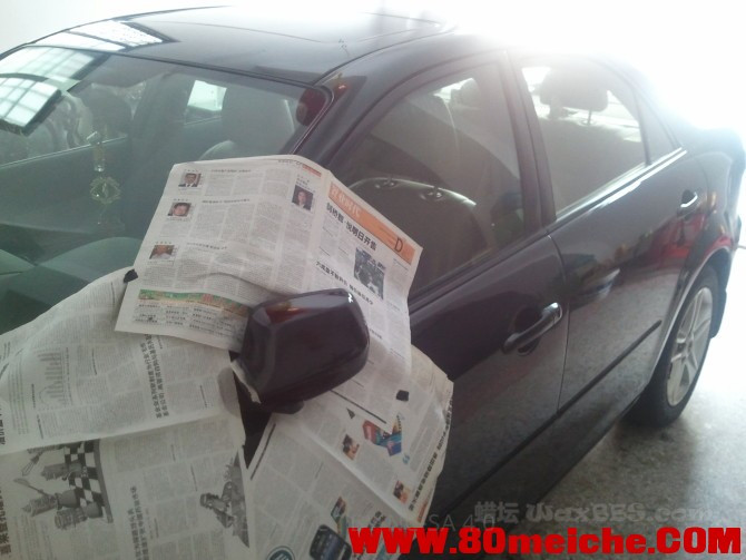

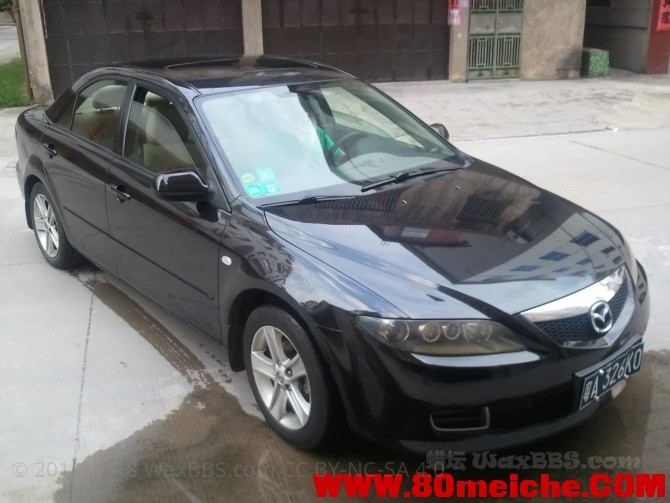

今天帮朋友搞的,本来是帮他翻新大灯的,但洗完车后,伸手摸了一下,整车沥青堆积了3年,没有打过蜡,像刺猬,是实在忍不住,帮他全搞了一遍。
1.用了3支去柏油的喷雾。
2.跑磁土
3.后视镜掉漆,喷了一下。
3.用了半支美光研磨G17216用美光红白色的羊毛盘抛一次,再用8207盘抛一次。
4.美光水晶合成加9207抛了一次·

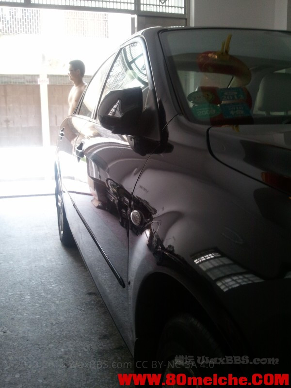

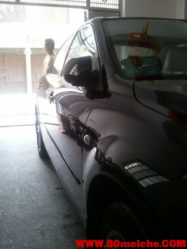

效果一般般,但朋友已经很开心。。。{:57:}
不过在车尾位有一个装尾翼的旧痕用G17216加羊毛重切还是没有搞干净。。。
