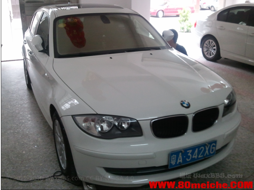

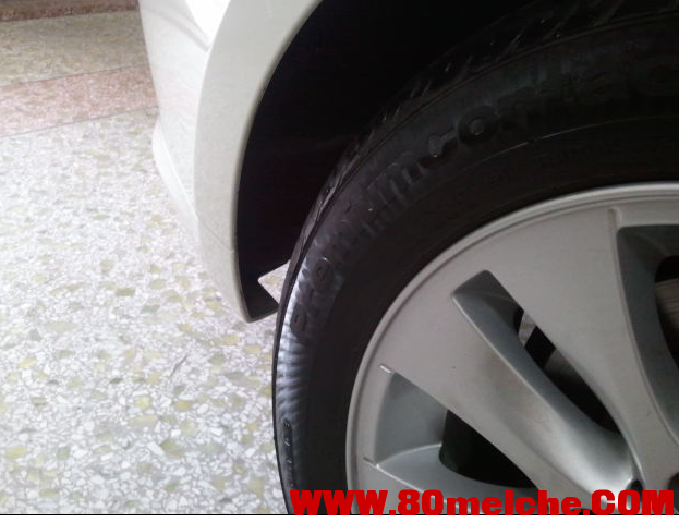

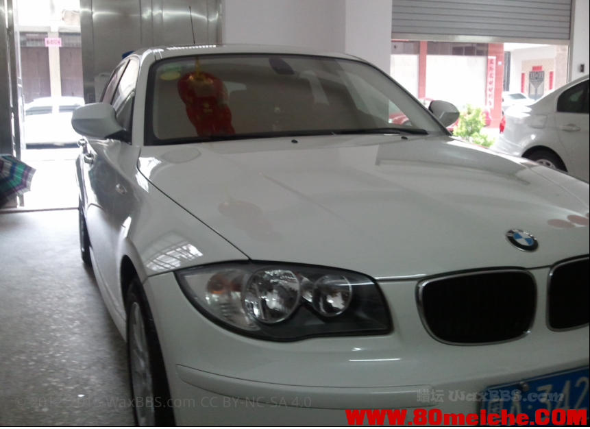

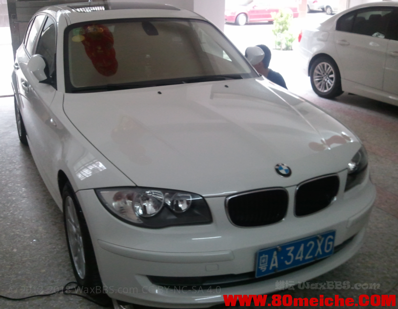

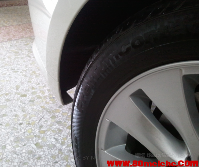

朋友一个月没洗车,脏死·把车子洗了两遍后·街上的水都是黑色的·车子还是比较黄·鸡皮也比较重了!
1.用美光的羊毛盘和盘上的镜面研磨剂抛一次,再用8207和至遵镜面剂抛一次。
再用9207上美光的合成水晶, 3.png 工具一角。嘻嘻
其实也是我差不多全部的家当了。轮毂用紫色的这支清洗。
哈哈···怎么老忘记搞对比图呢···
车子明显比之前白了·鸡皮基本没什么了·不过也不敢抛得太重手,怕把漆面搞得太薄···
