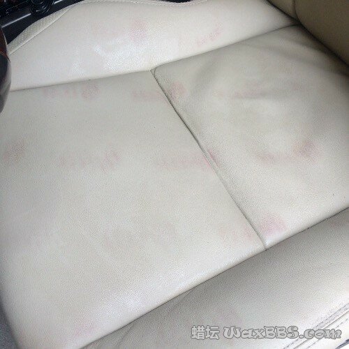

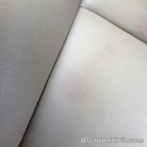

O okun 洗车水桶 2014-09-17 0 0 0 2015-04-03 #1 自从把座垫取下来那时。就发现这些印子。用万能泡沫。皮革护理液 洗也洗不掉。 求论坛大神们指导下如何清除。看着真不舒服 附件 image.jpg 51.1 KB · 浏览: 557 image.jpg 59.8 KB · 浏览: 543
永恒的心 砂石过滤网 2014-10-02 1,473 28 85 37 浙江 我的身份 DIY汽美爱好者 2015-04-03 #3 柯林855,chemical guys sprayable搭配高温蒸汽清洗机试试吧
O ousky123 洗车水桶 2013-11-05 0 1 0 2015-04-03 #6 常用方法如不行!你先用风油精配合魔术海绵擦拭,如果还不行!可以使用化油器清洗剂!但两者在操作时一定要小心!不能太用力!否则很容易掉皮!
89083134 小黑屋永久 2013-04-26 0 11 0 2015-04-03 #7 要是上午刚染上去,那去掉还有可能 坐垫放了很久颜色一般都渗透进表面了,要擦掉很难 脱脂后重新上色吧~ 也可以855或者神奇海绵试试,或许有救
O okun 洗车水桶 2014-09-17 0 0 0 2015-04-04 #8 89083134 发表于 2015-4-3 20:59 要是上午刚染上去,那去掉还有可能 坐垫放了很久颜色一般都渗透进表面了,要擦掉很难 点击展开... 皮革脱脂? 真不会
O okun 洗车水桶 2014-09-17 0 0 0 2015-04-04 #9 ousky123 发表于 2015-4-3 19:36 常用方法如不行!你先用风油精配合魔术海绵擦拭,如果还不行!可以使用化油器清洗剂!但两者在操作时一定要 ... 点击展开... 化清剂用过。 但你说风油精真没试过。不知道风油精会不会留印。谢谢

O okun 洗车水桶 2014-09-17 0 0 0 2015-04-04 #10 admin 发表于 2015-4-3 12:06 好淫荡的颜色啊 点击展开... 座垫染到而已-。- . 大神难道没招了?
