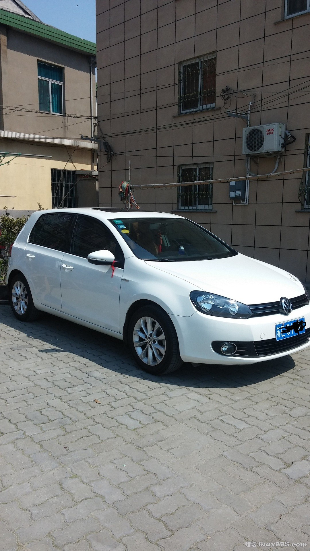

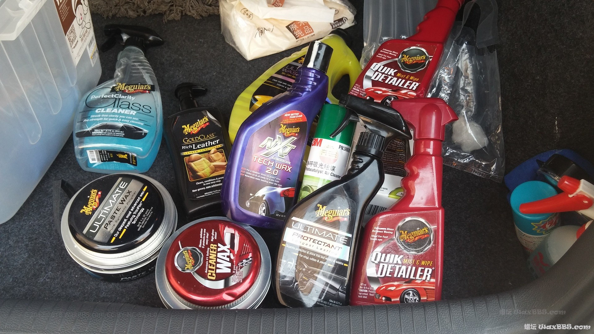

各位大大本人小白一枚,有几个问题请教: 1:现有V7 3X JET封体,还有N多的美光产品。请教这3种化学小子的使用顺序。
2:现在车子漆面上面有美光的蜡(叫什么白蜡,擦这东西有研磨剂),现在想封体,该如何处理现在的漆面,洗完车直接可以封体吗?还是需要退蜡。
3:车子一年多点,漆面保养得还行就是有点太阳纹,JET可以覆盖太阳纹吗?如果不能覆盖需要上高光釉以后在封体吗?:
4:封体是时候有哪些注意事项 ,现在地下车库施工。多久可以堆叠?一次施工的时候最多多大面积。
5:封体好了以后多久以后上蜡 ?
可以这么这么说来了蜡坛没多久 已经中毒不浅了。上点图请指教{:80:}

轻微太阳纹是可以覆盖的。最好jet封体前做铁粉柏油去除,跑粘土,脱脂去旧蜡,然后上CG jetseal封体,固化理论需要半小时以上(建议多等几小时),最后上蜡。v7平时洗车后喷涂保养。

依樓主PO的照片,先用Cleaner WAX處理一下漆面,再看你要用Nxt2.0或Ultimate.
V7我沒用過,但之前看大家討論應算是QD一類的產品.
封體的話有兩種用法,一種是延上一步所説,打完蠟再上,持久性較差.
也可以cleaner打完後脫脂,再上鏡面劑再封體再上蠟,或鏡面上完上蠟再封體.
一種是Cleaner wax用完後脫脂再上封體,之後再上蠟(沒有鏡面劑),持久性強些
