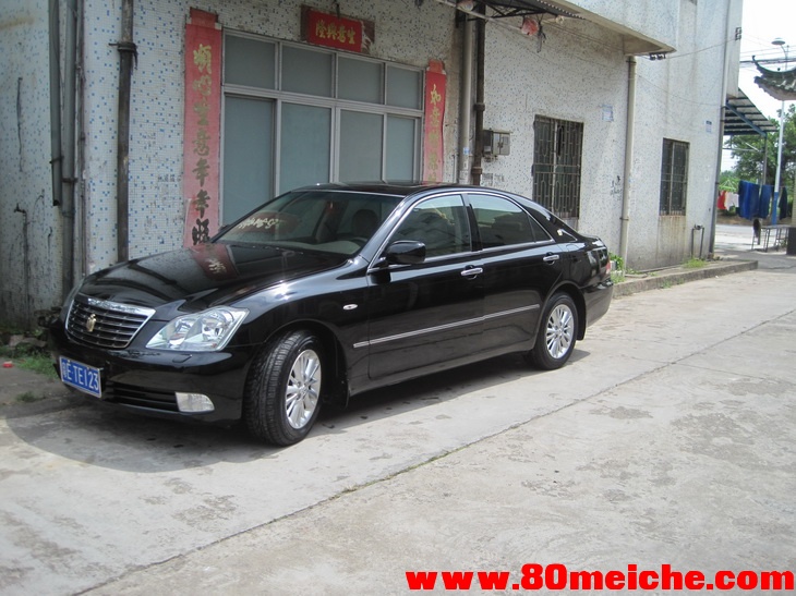

车主本来计划是重新全车烤漆了,后来经一位来光顾过的车友介绍我这里的技术还可以凑合凑合,然后就开过来让小弟鉴定一下了。旁边围观的车主看了情况都摇头,说那些划痕太深了,都建议去全车烤漆。唯独我坚持说可以抛回来。。。后来局部试做了一个划痕比较深的地方,车主也信任了,然后把车放我这里2天让我搞……嘿!真想不到,2天的时间真的比较紧凑……

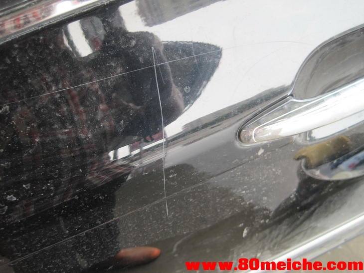

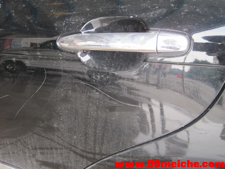

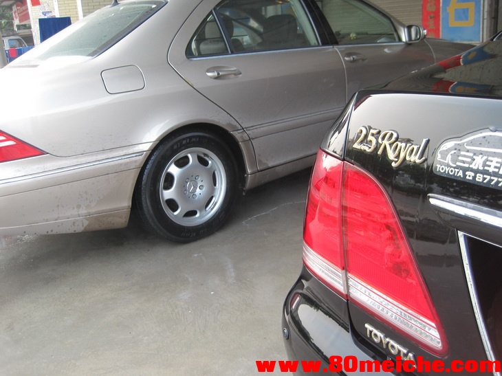

那个车况太惨烈了……那些家伙用石头从引擎盖开始围绕一周去乱画一通……
接车时,我的心情非常复杂,国人什么时候可以把素质提升一个层次啊!然后我又觉得非常的兴奋,因为这是挑战啊!挑战啊!

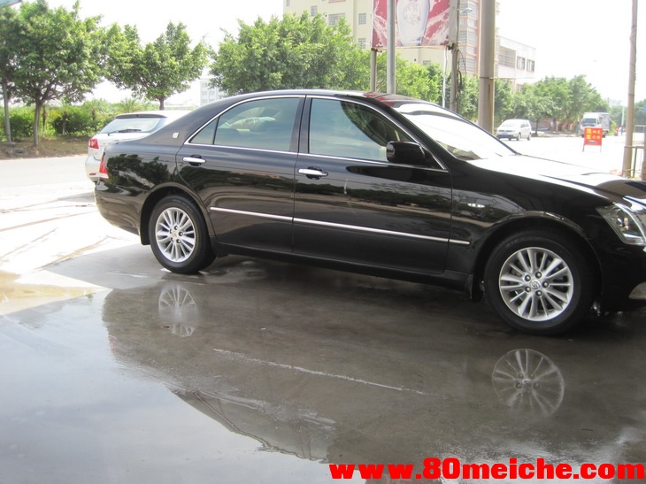

车况检视

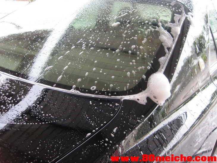

多层次的洗车细节图片不发了,略过……

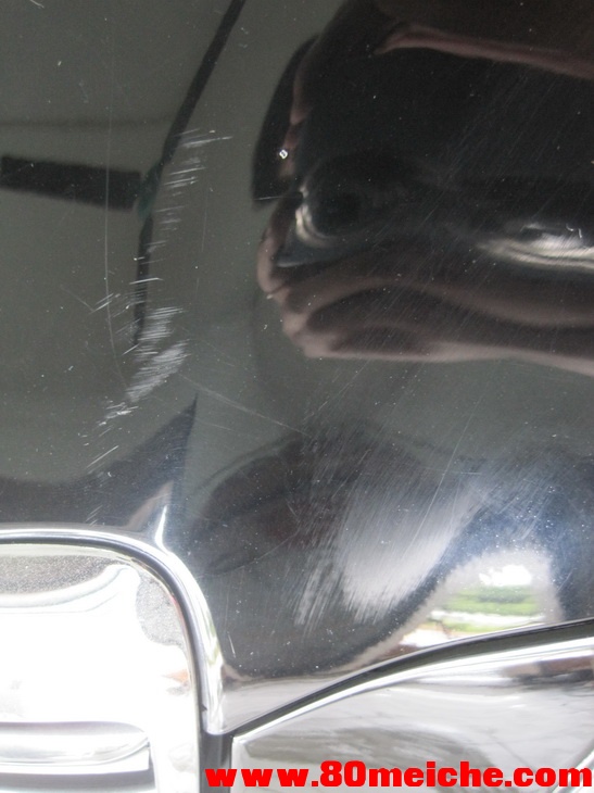

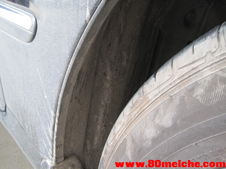

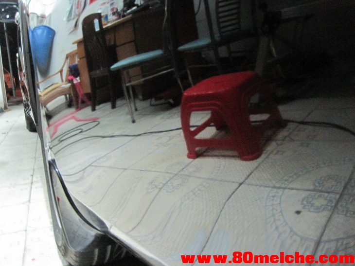

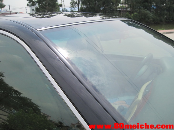

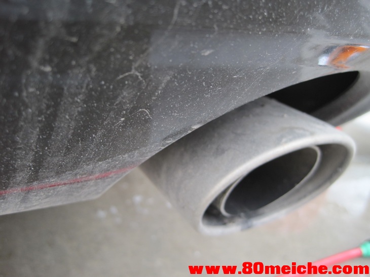

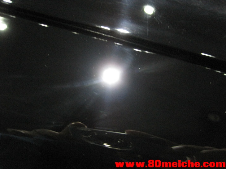

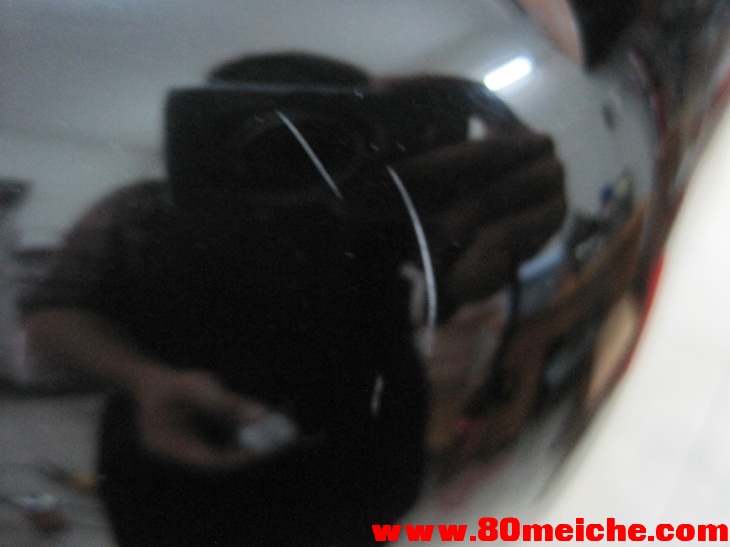

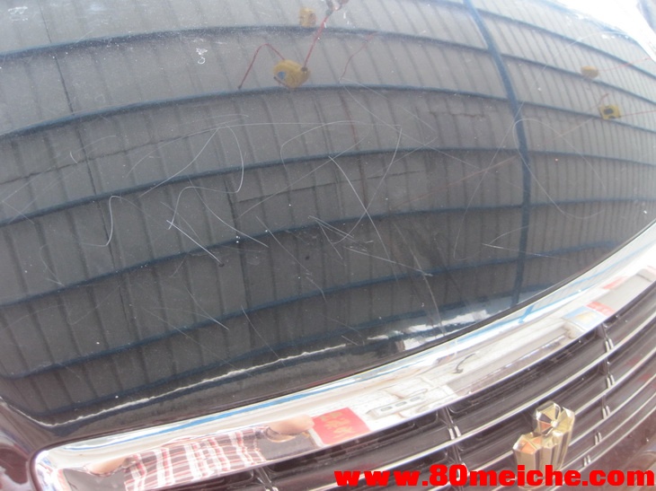

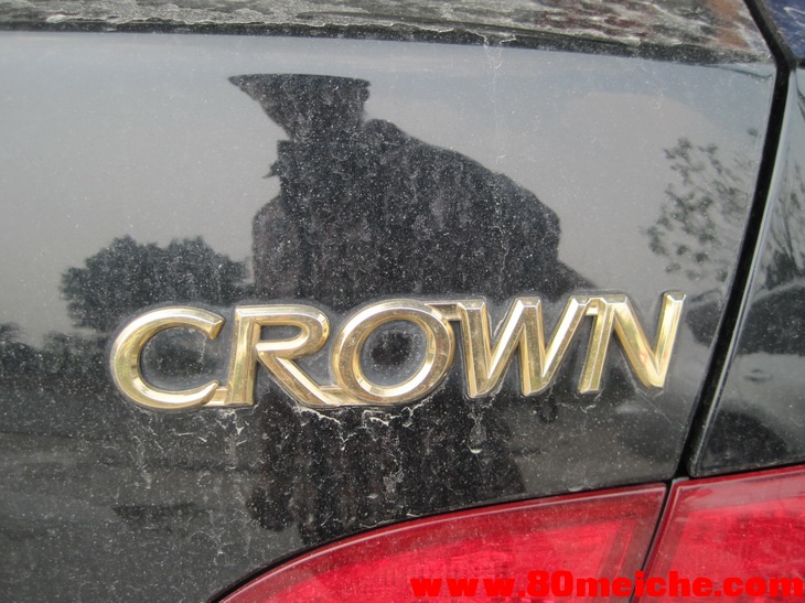

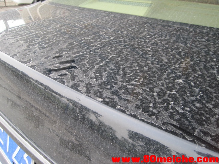

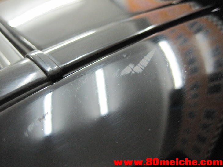

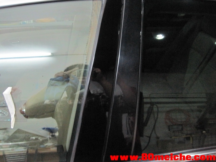

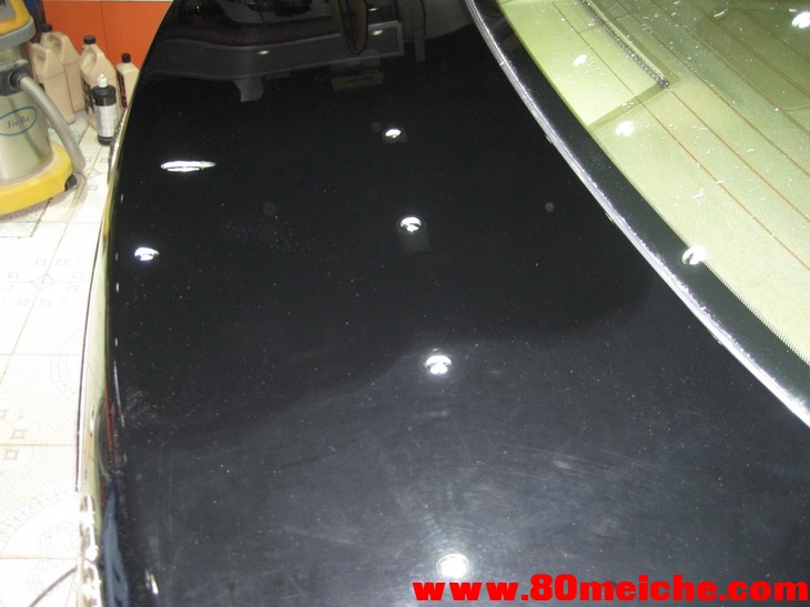

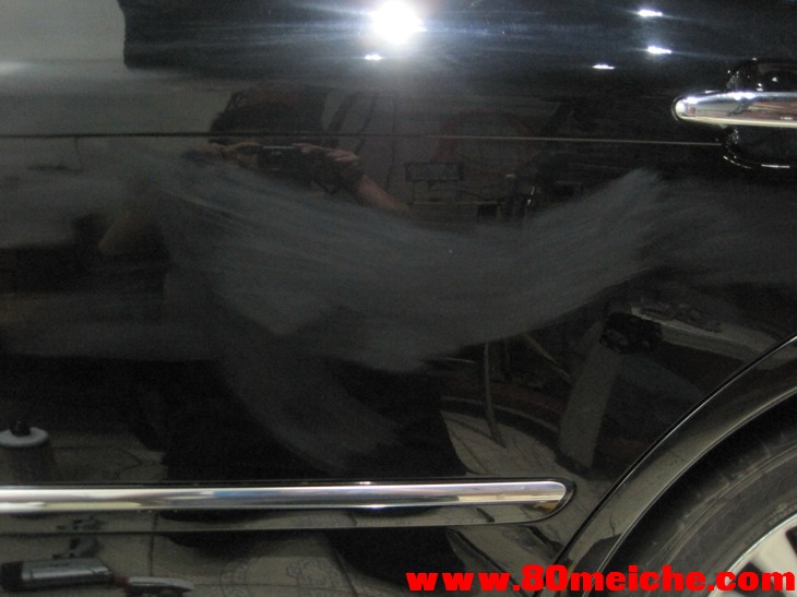

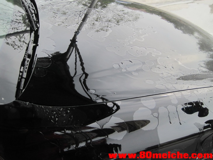

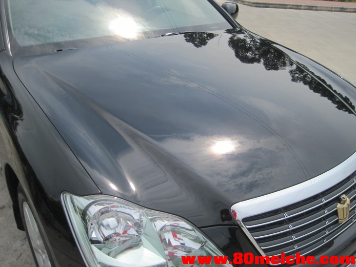

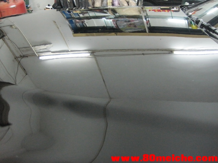

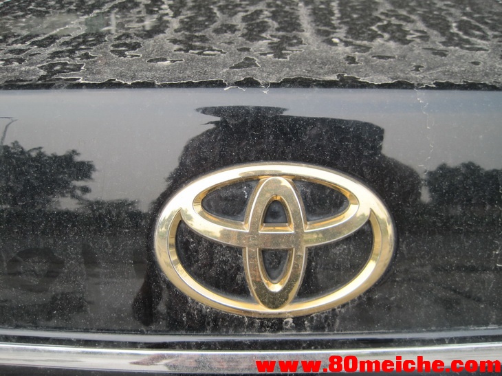

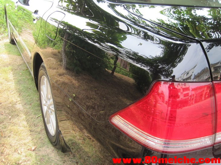

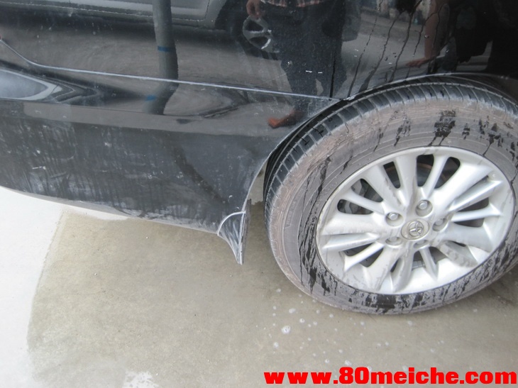

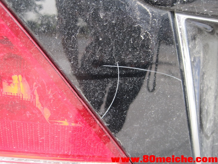

严重的太阳纹,平时开到一些没专业知识的洗车店胡乱洗,又不打蜡。非常严重的漆况……

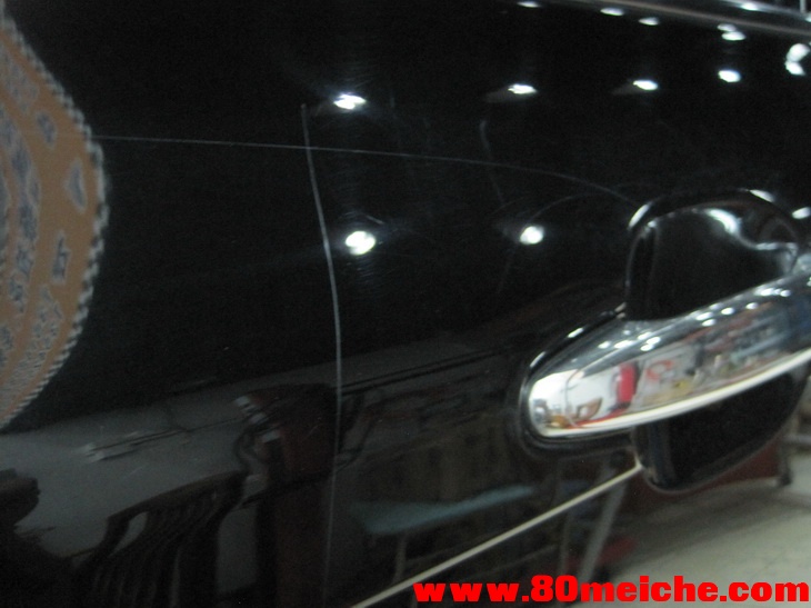

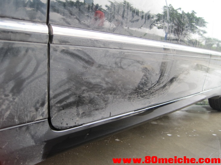

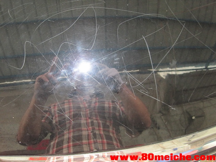

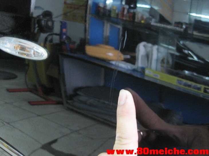

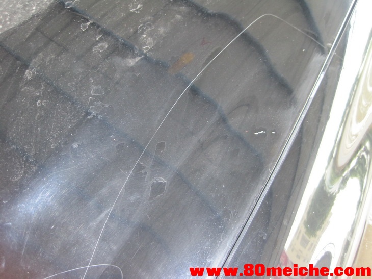

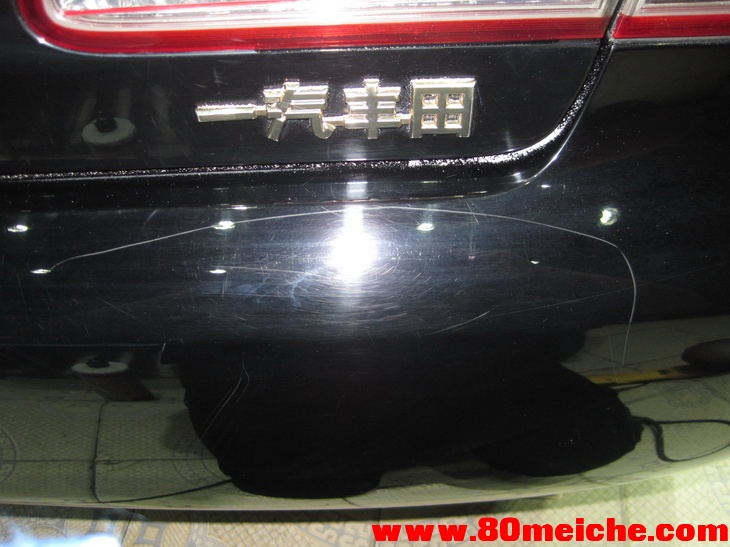

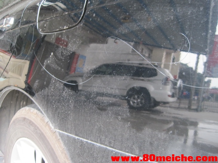

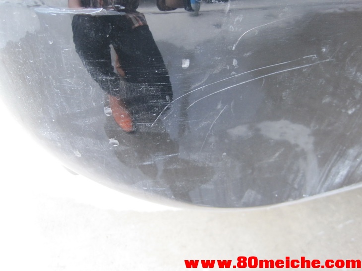

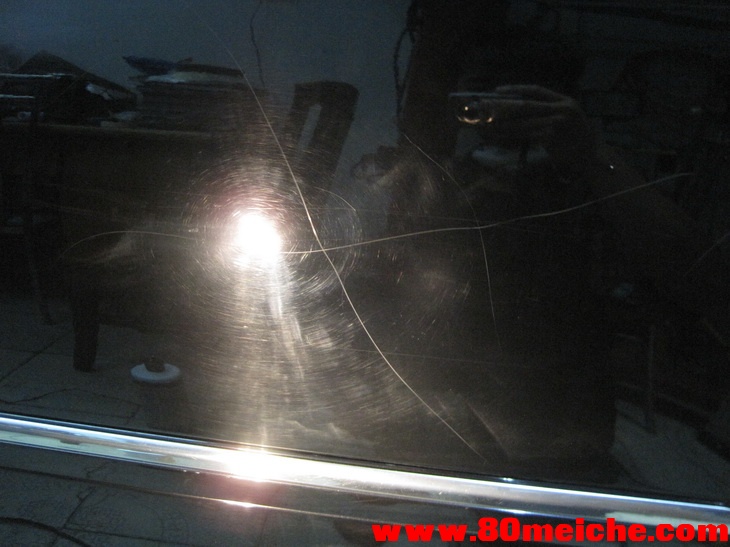

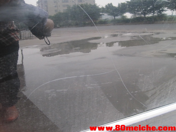

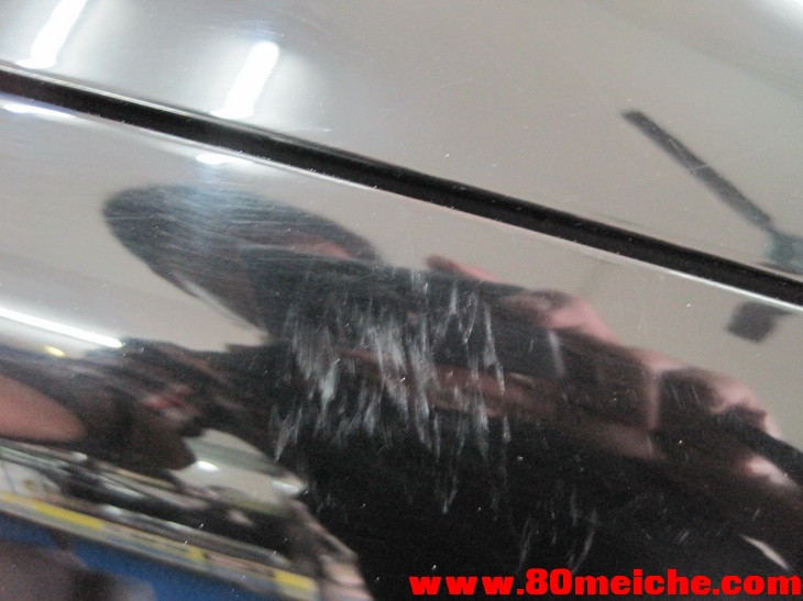

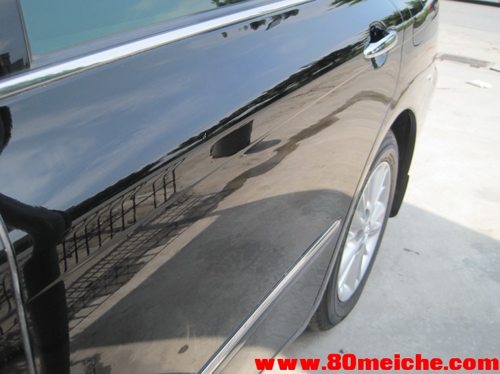

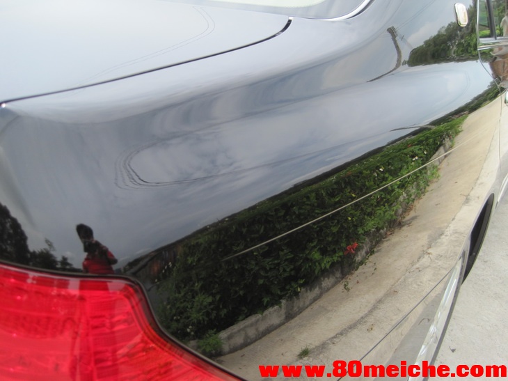

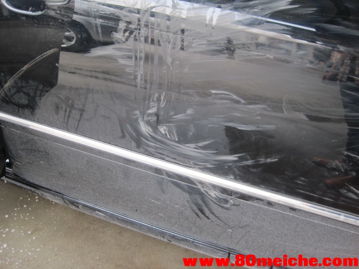

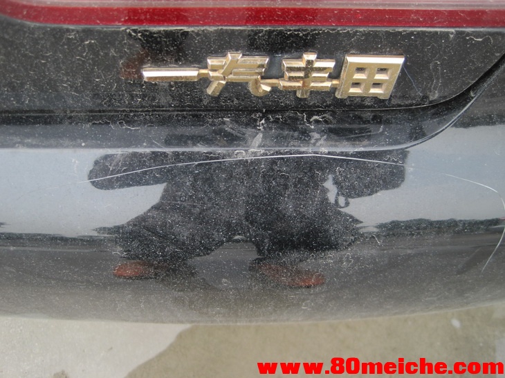

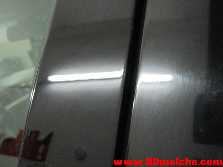

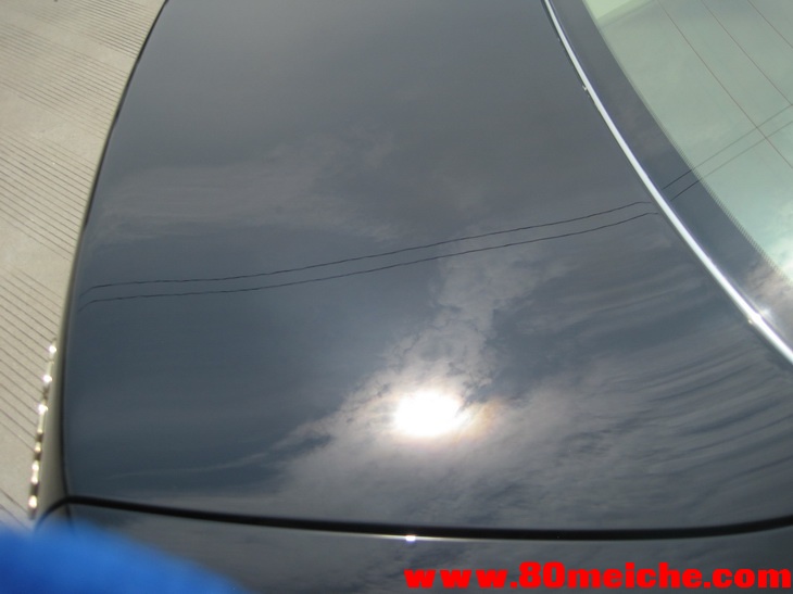

深度伤痕一大堆!

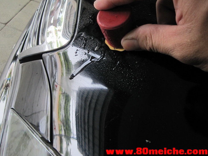

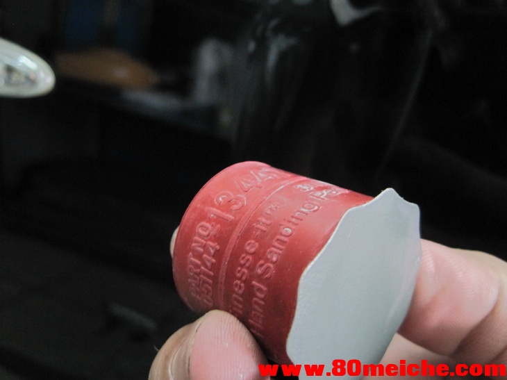

1500#梅花水砂纸点磨

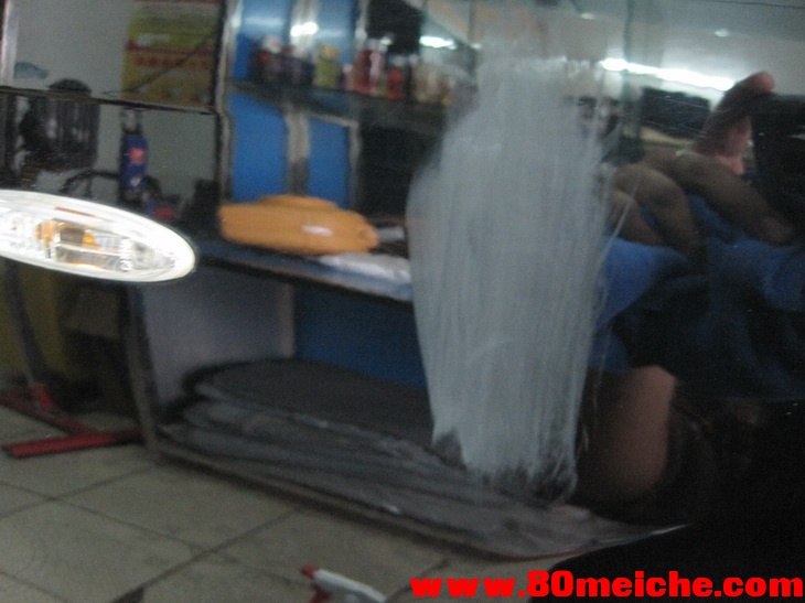

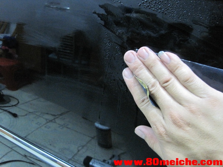

大面积2000#水砂手磨
水砂磨完后的样子

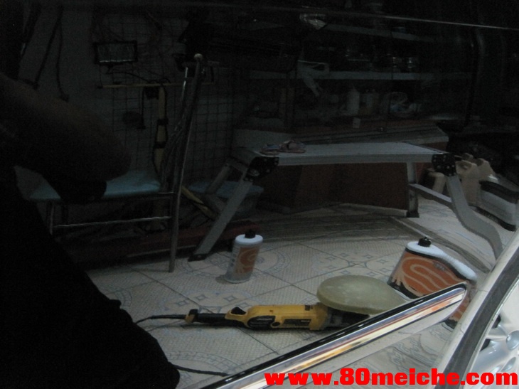

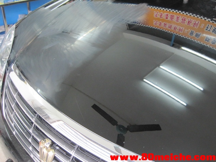

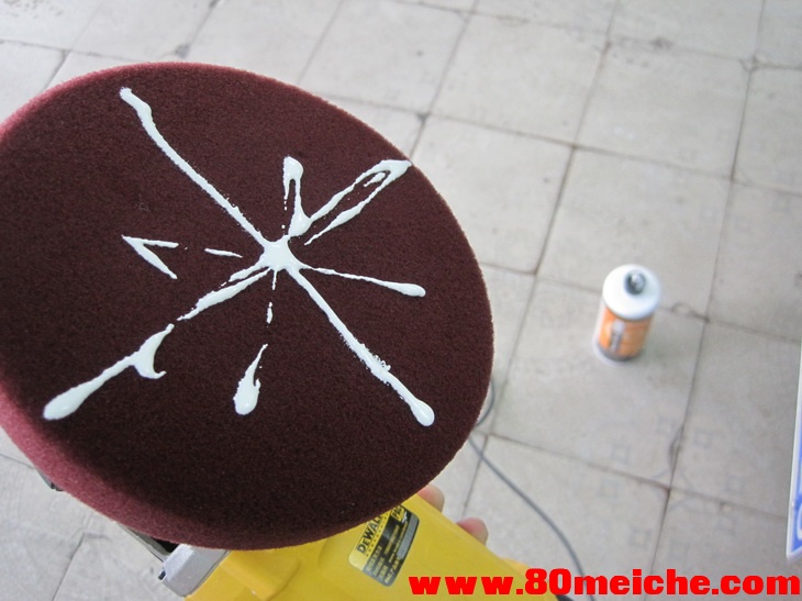

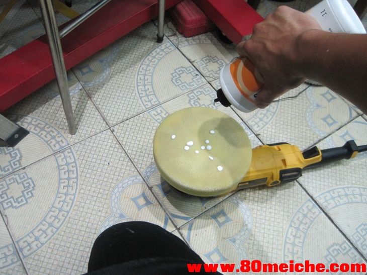

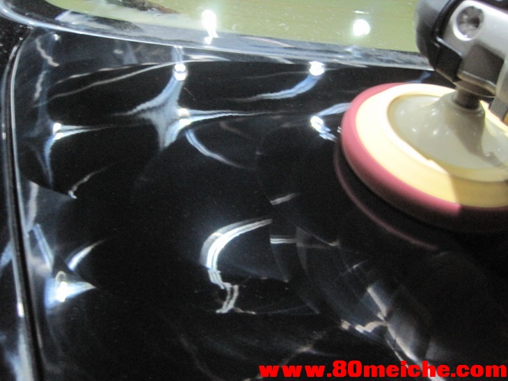

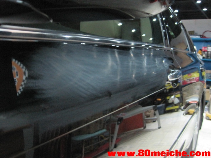

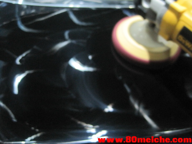

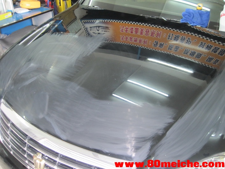

抛!
深!砂之!!

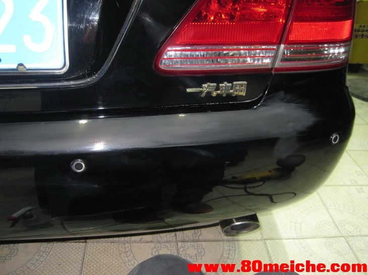

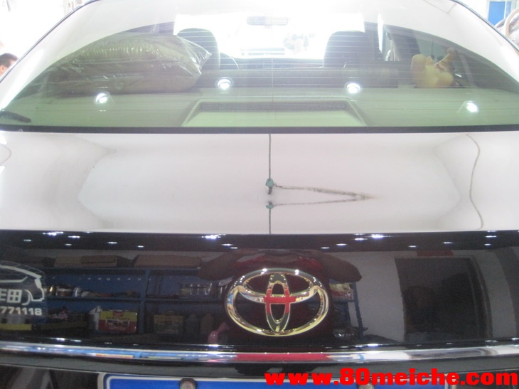

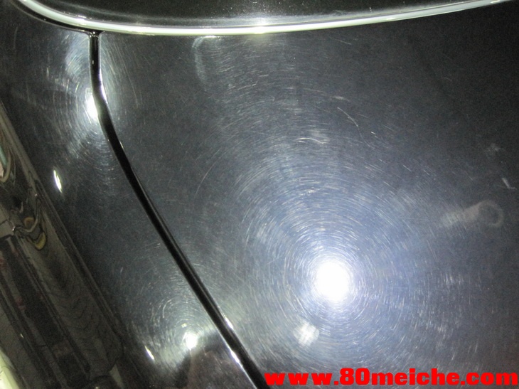

粗抛后
岁月痕迹不少……

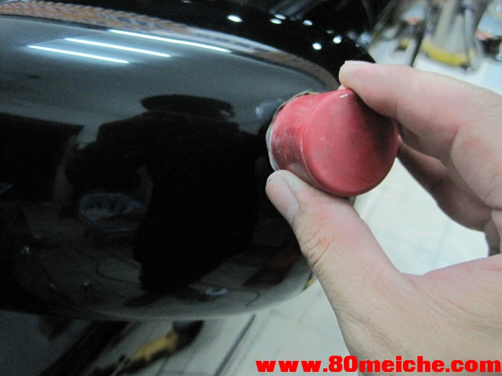

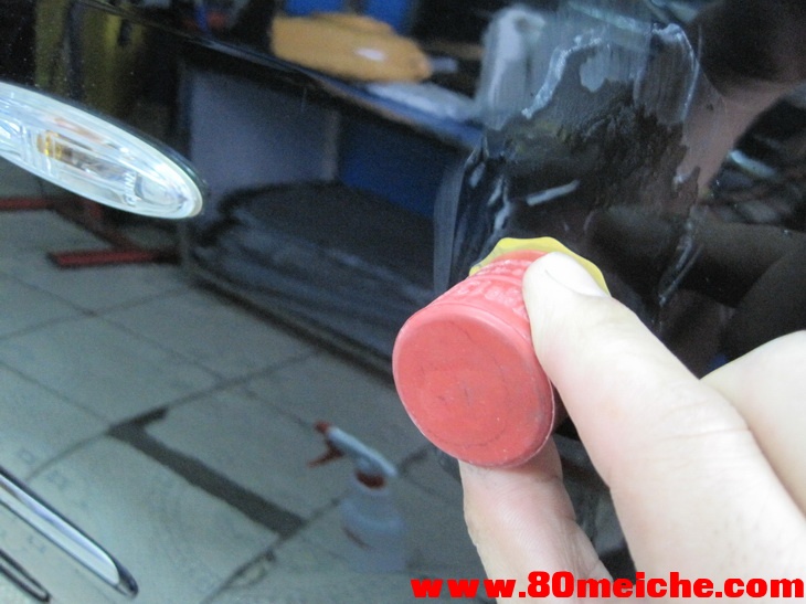

过于深的划痕点漆
牙签和油漆

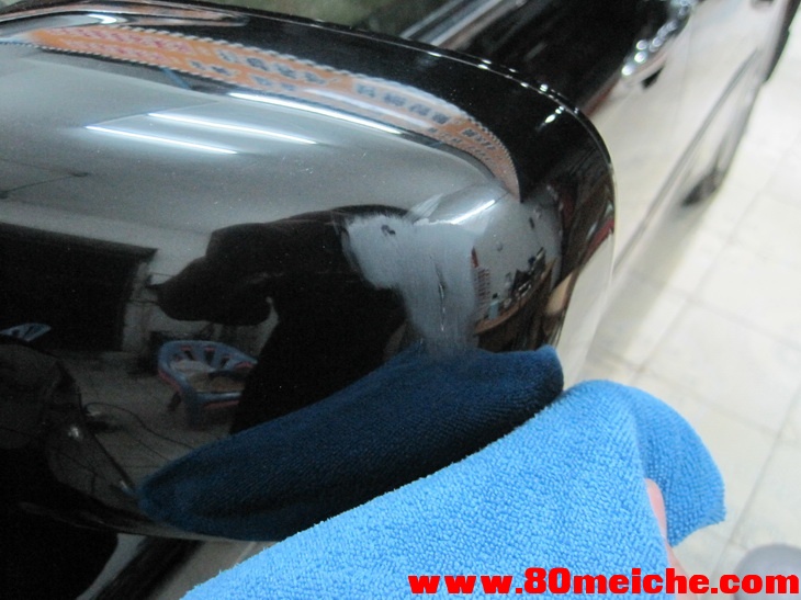

点漆后的样子……
等待2小时之后,油漆略微硬化。水砂掉多余的油漆

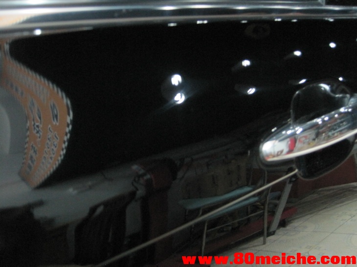

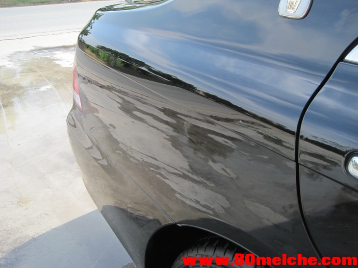

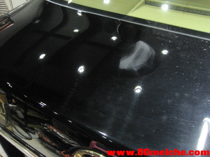

抛掉砂纸痕之后
这车的每一条深划痕都是一个挑战!

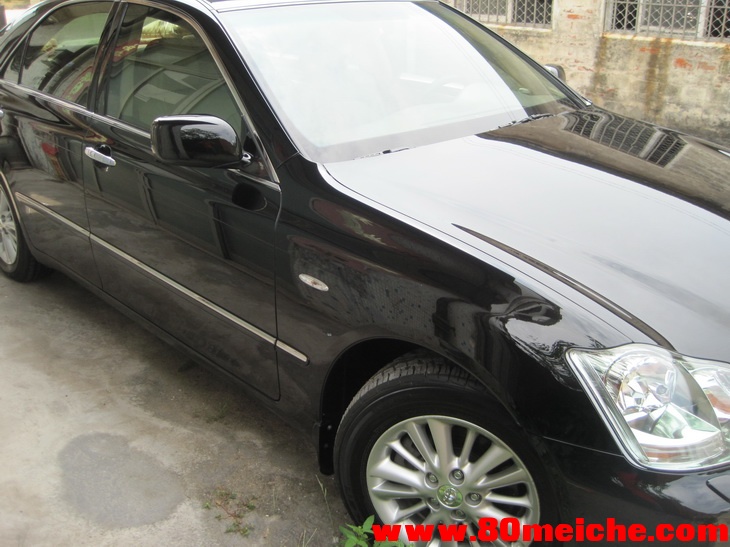

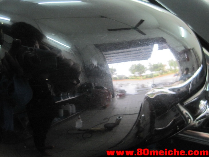

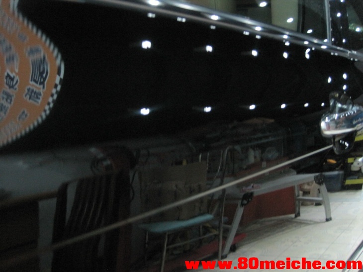

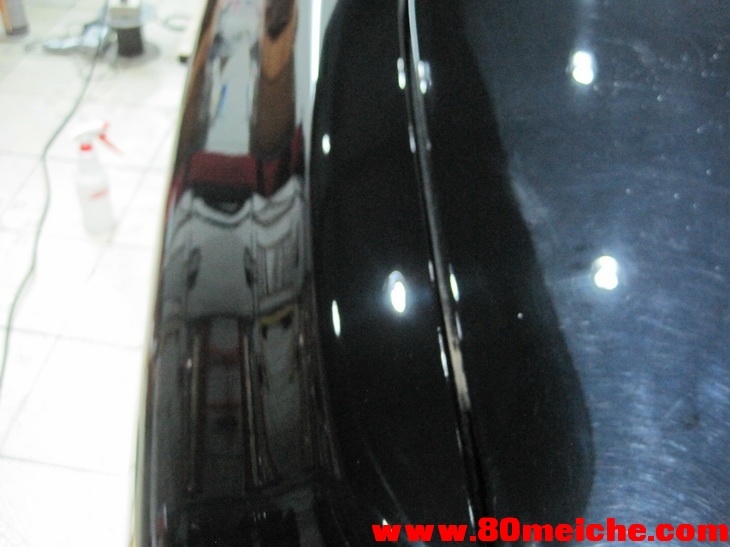

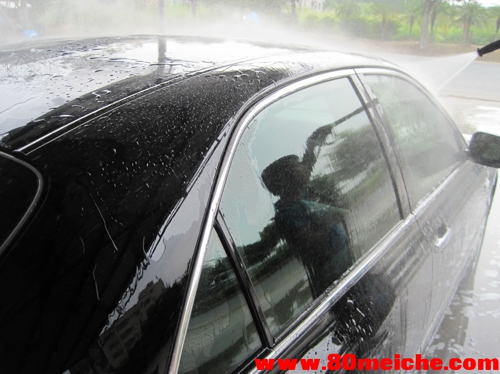

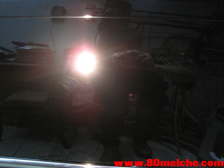

第二天才抛完,洗车!!洗去多余的研磨粉尘和研磨剂的润滑油脂。

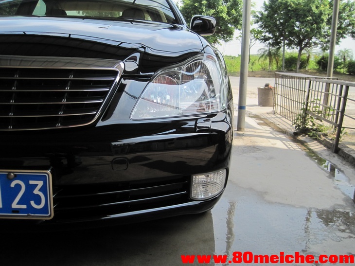

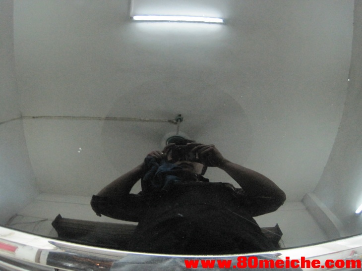

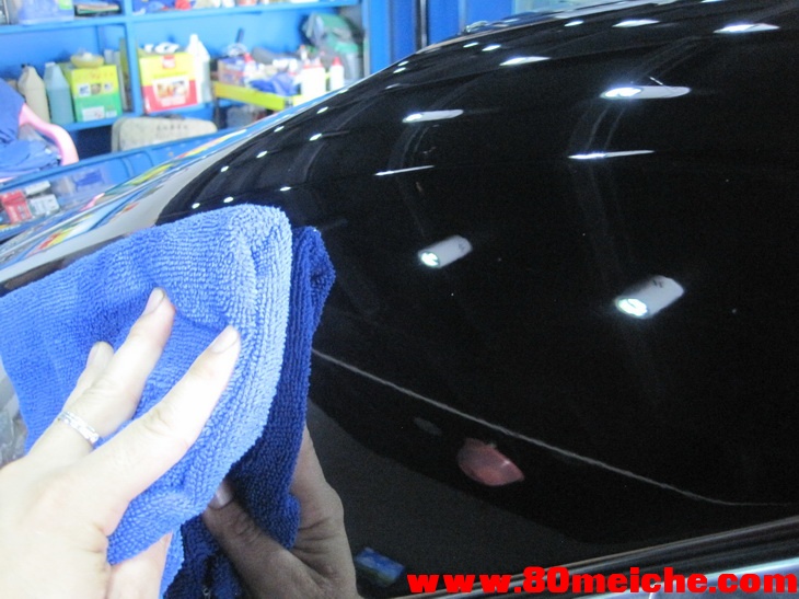

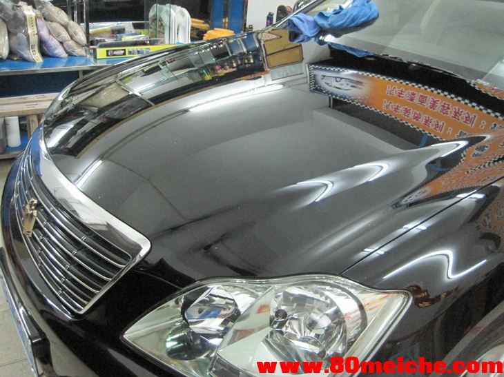

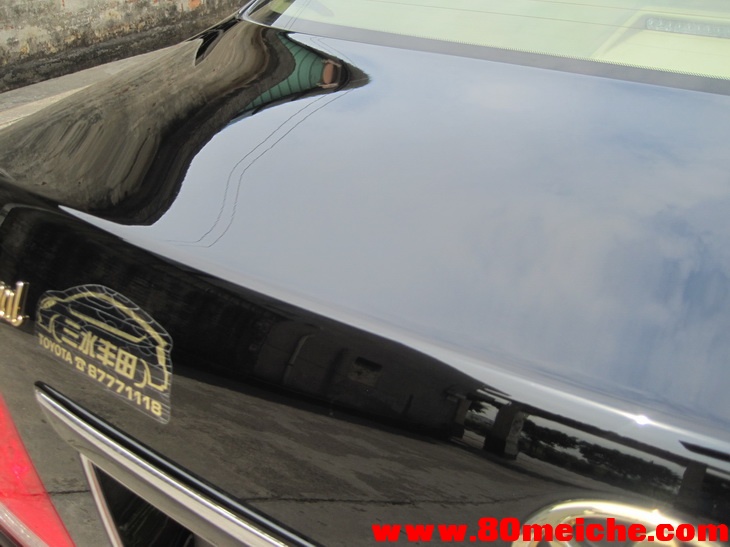

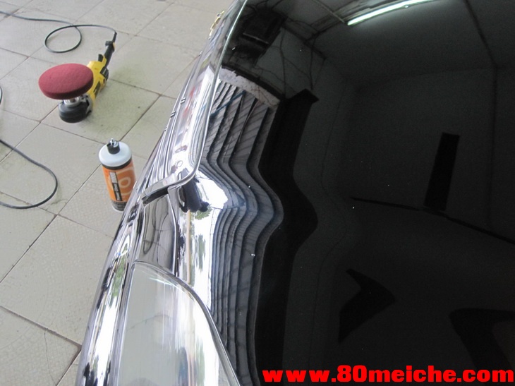

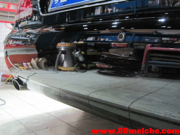

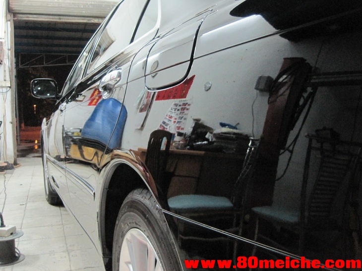

抛完,洗完车,上蜡前的景象……

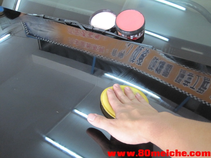

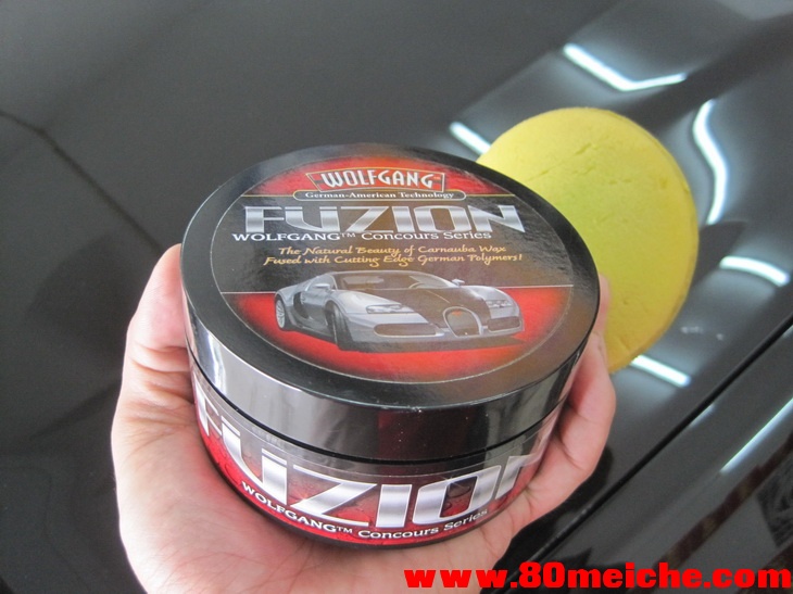

擦干水分后,上蜡。德国wolfgang fuzion carnauba wax。中文:沃夫冈顶级聚合物棕榈蜡

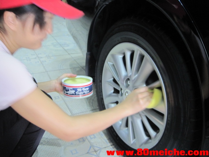

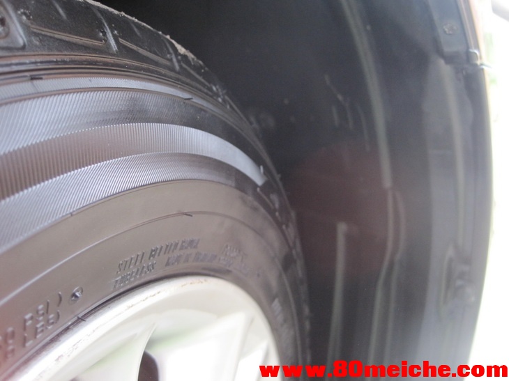

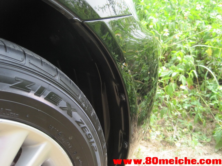

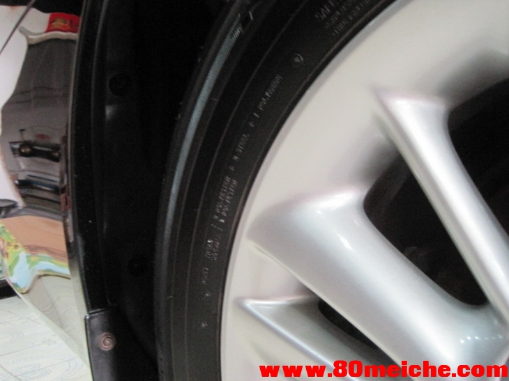

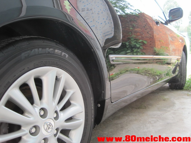

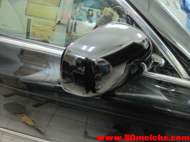

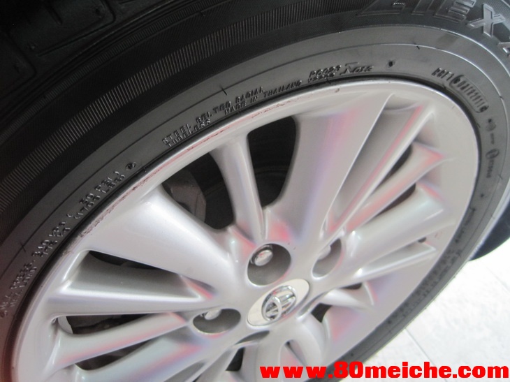

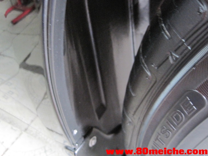

轮圈上鲨鱼耐高温聚合物蜡

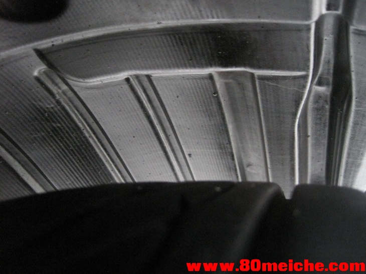

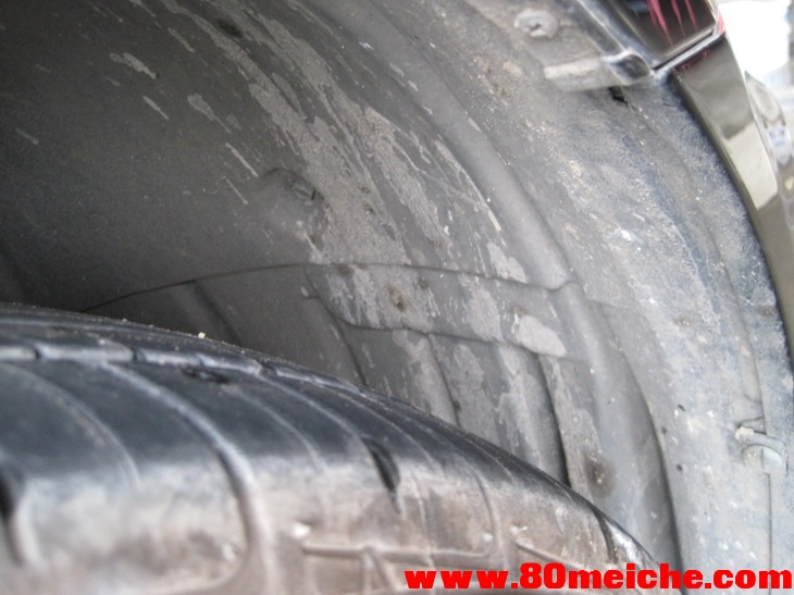

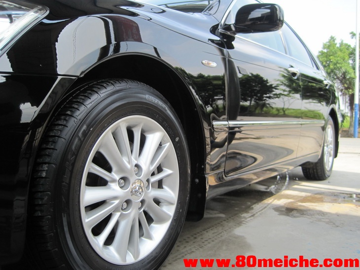

看似干净的轮弧挡板,大家不知道我花了多大的心思和时间啊

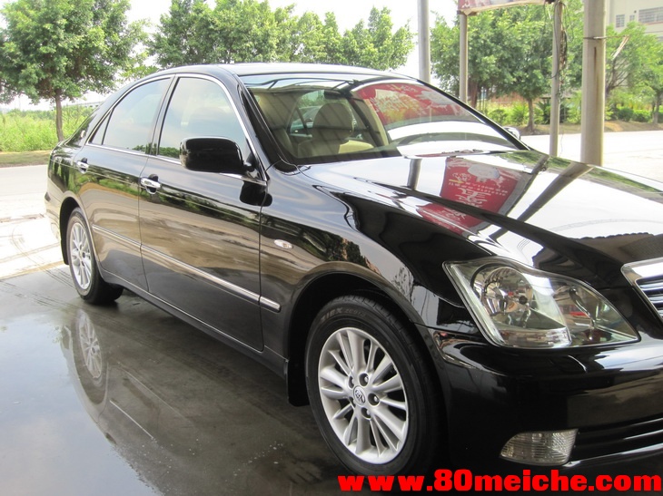

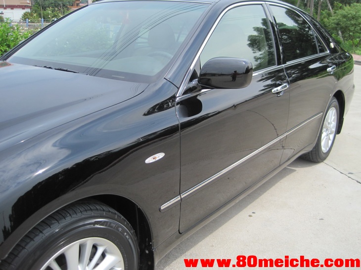

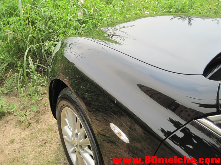

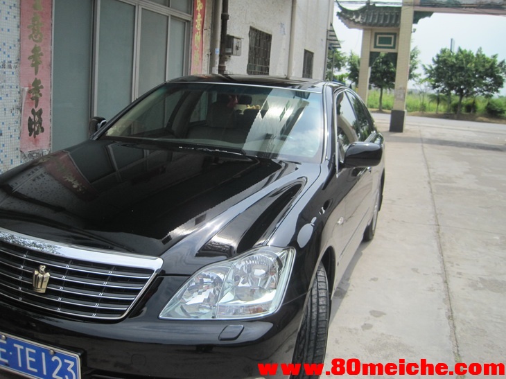

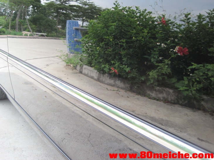

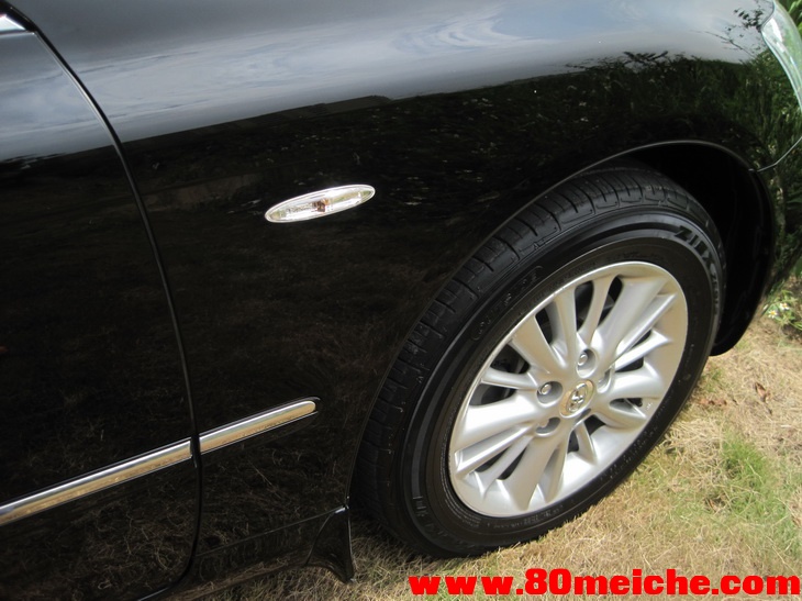

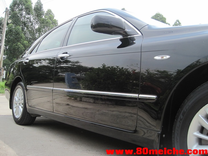

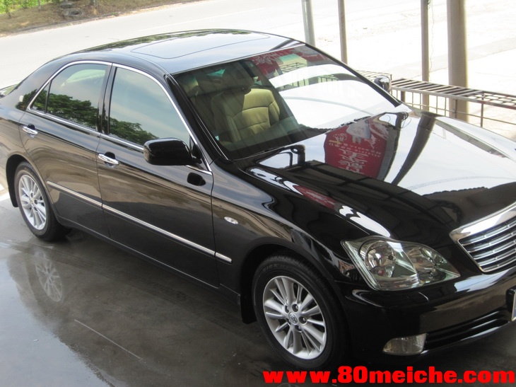

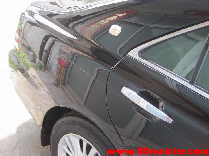

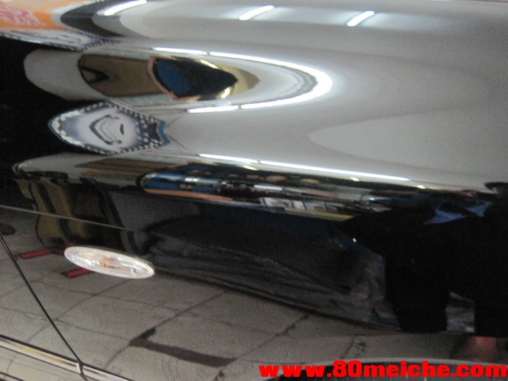

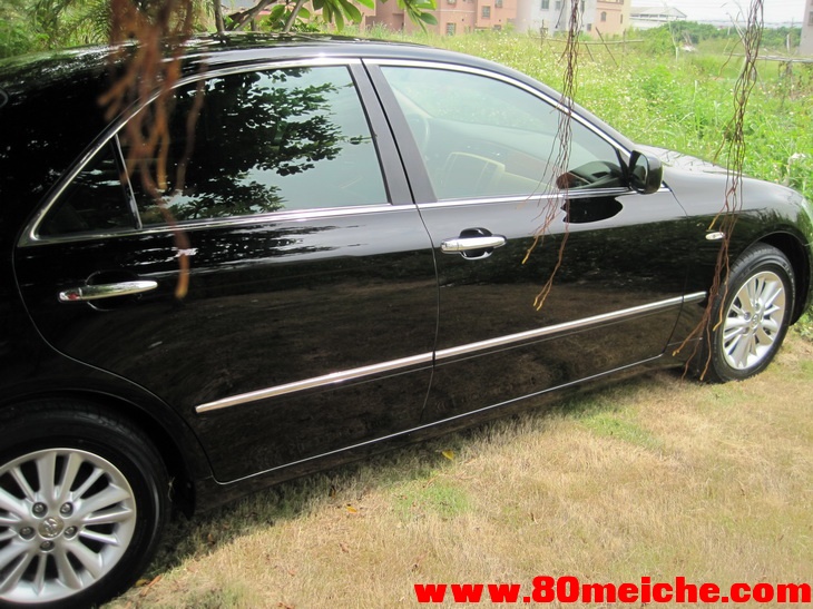

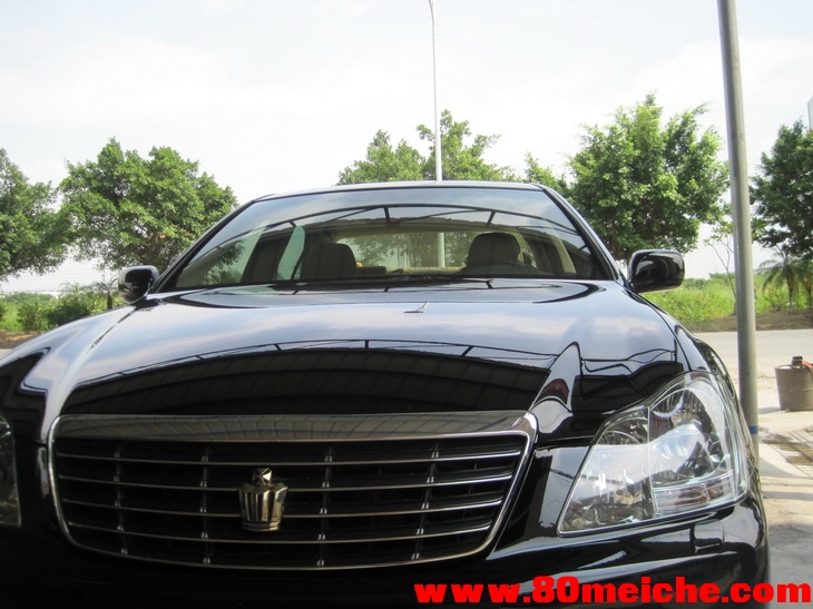

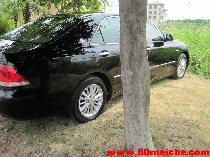

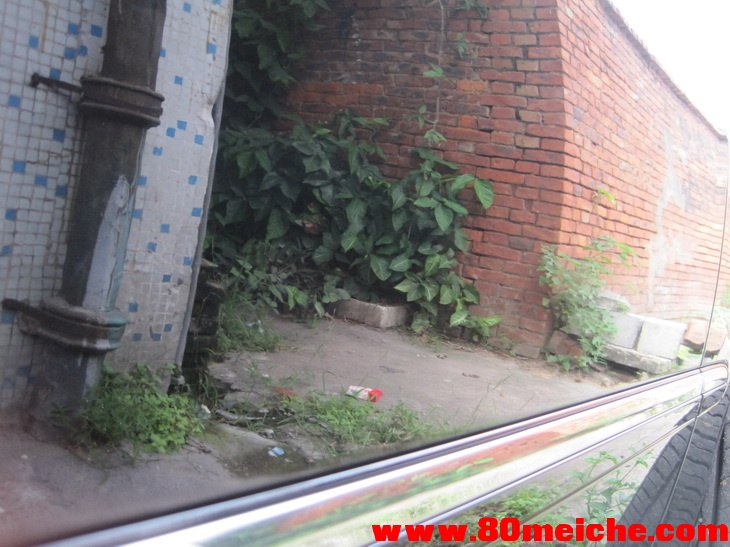

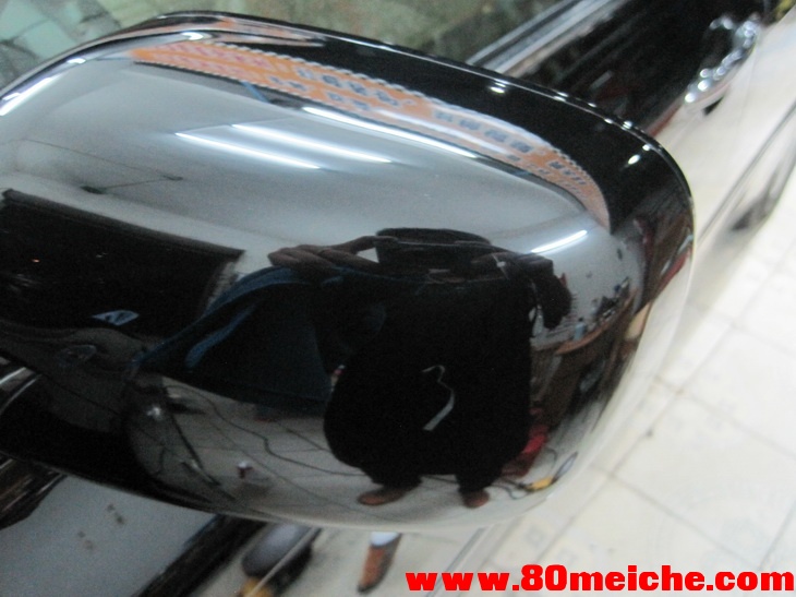

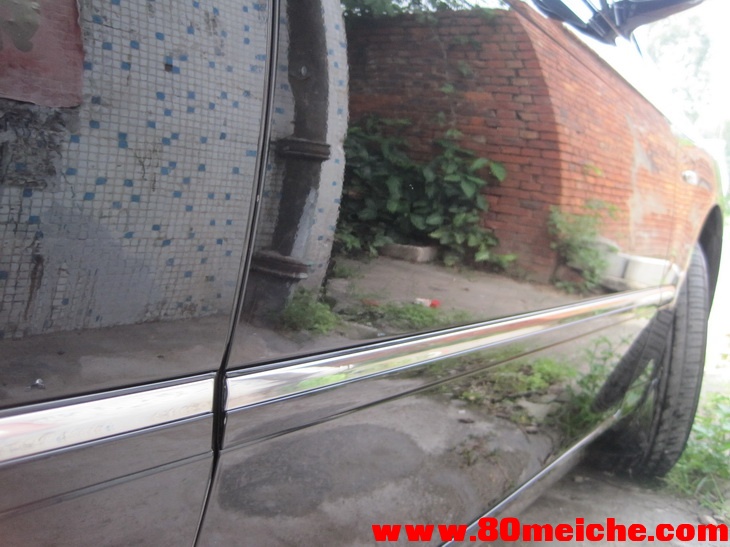

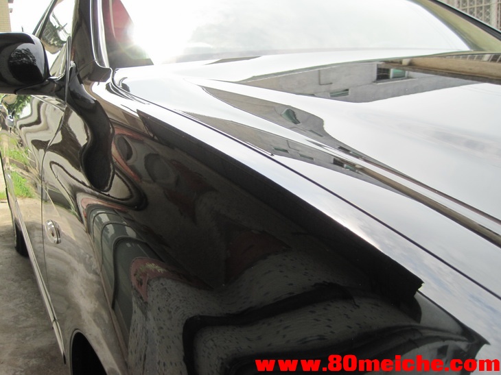

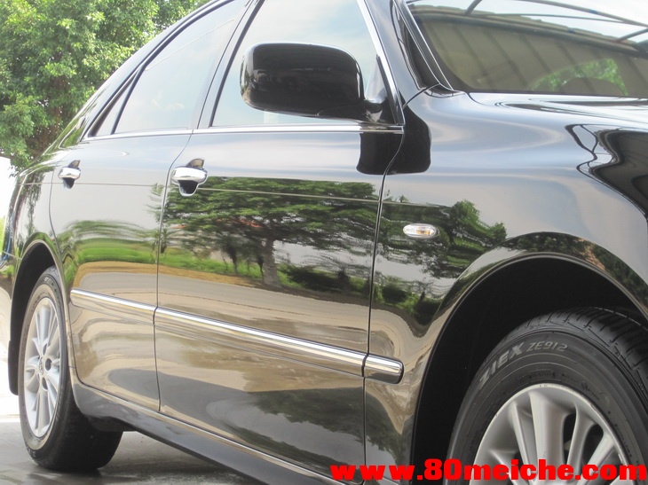

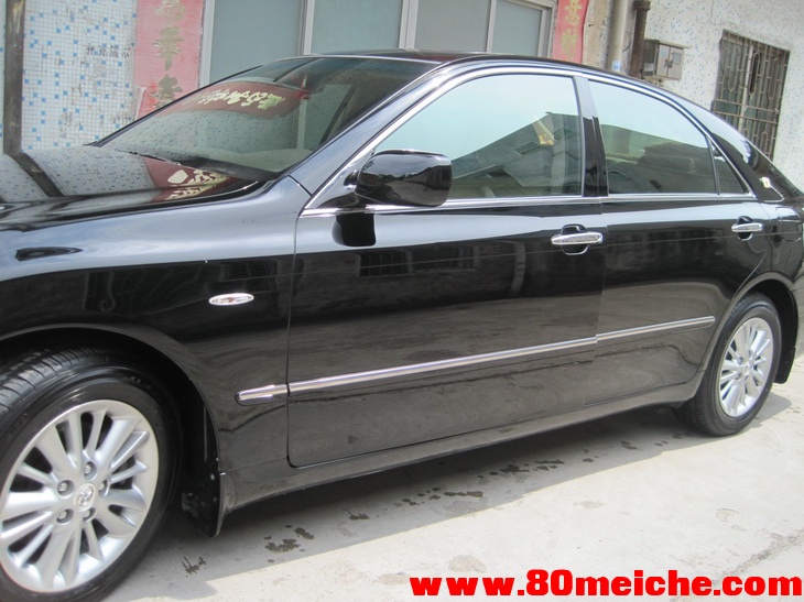

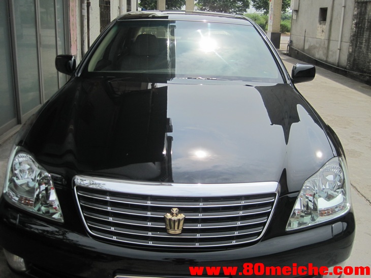

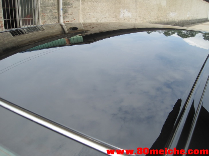

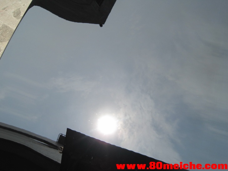

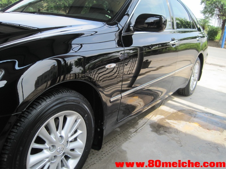

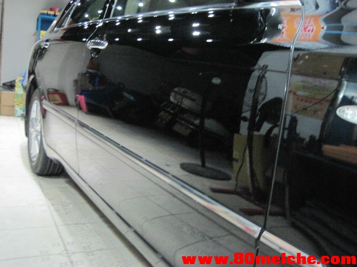

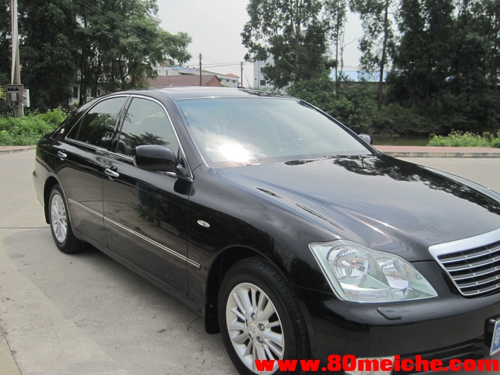

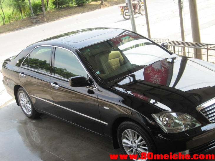

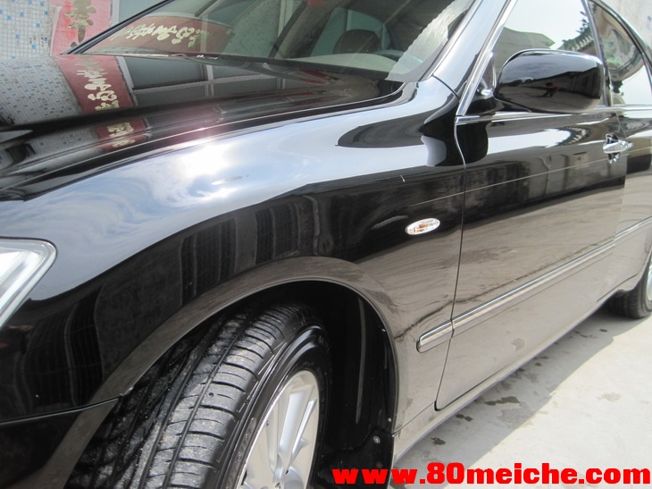

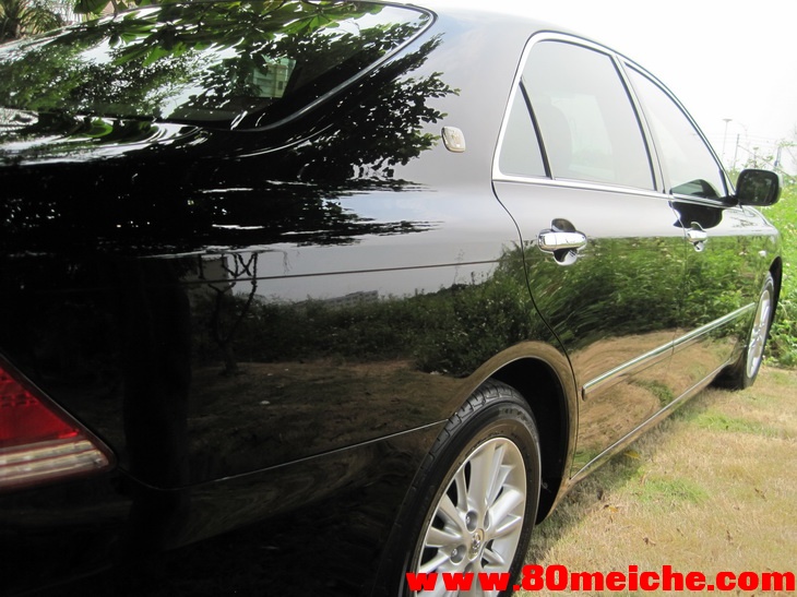

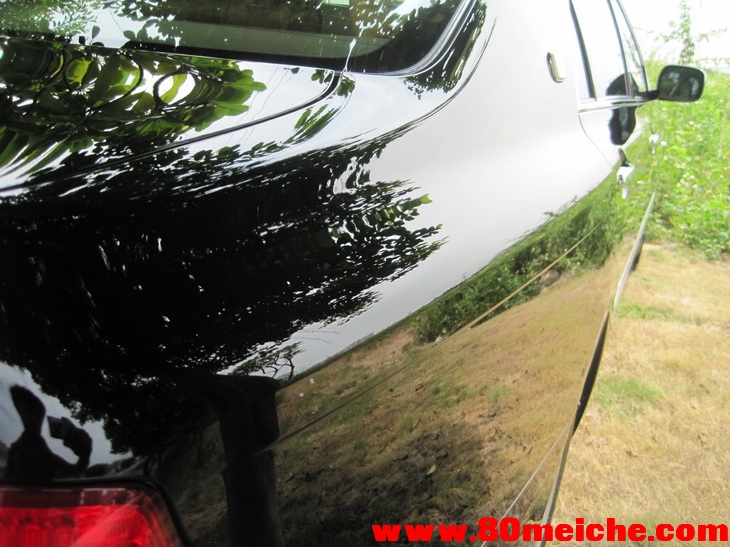

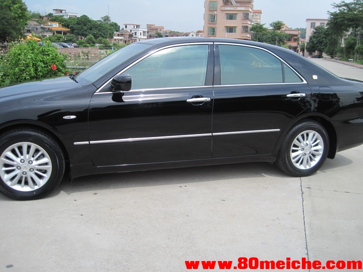

好吧~完工后,直接牵出去太阳下拍写真集……反正打完蜡晒晒是非常好的。

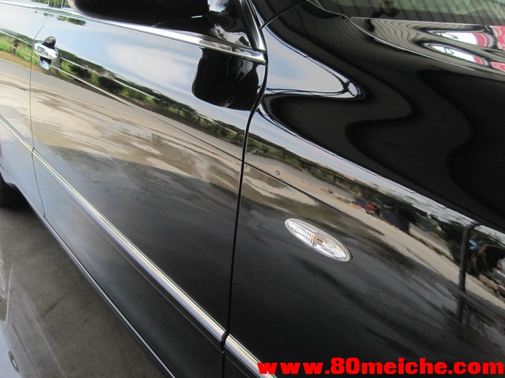

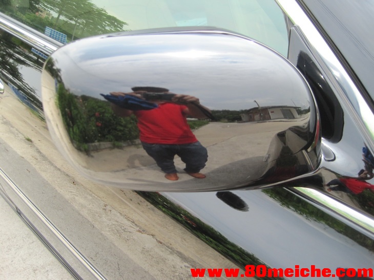

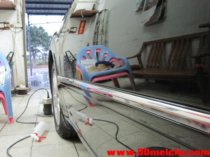

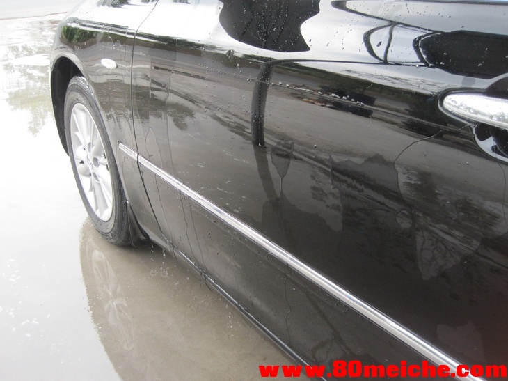

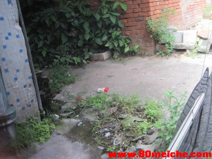

对着车门来个传说中的M字腿……

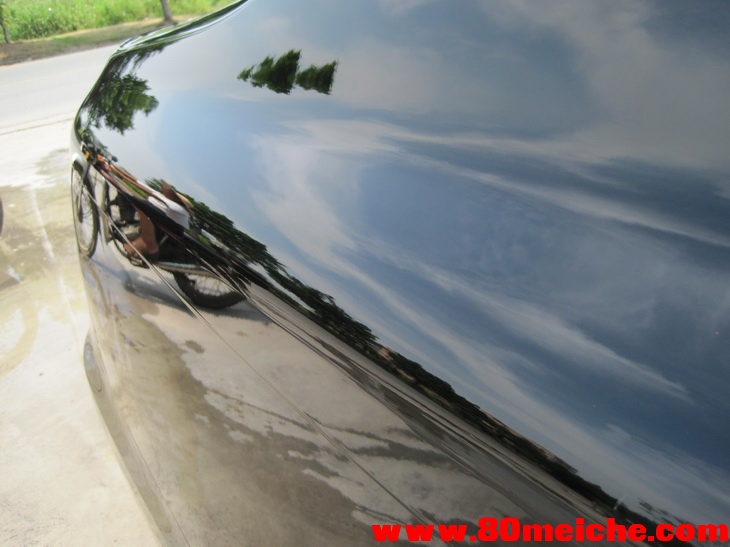

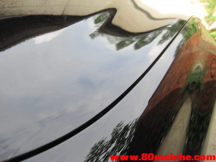

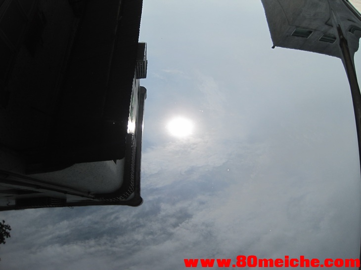

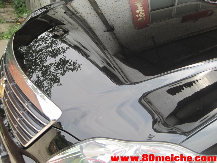

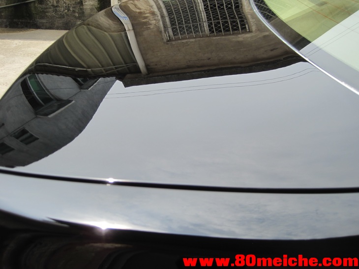

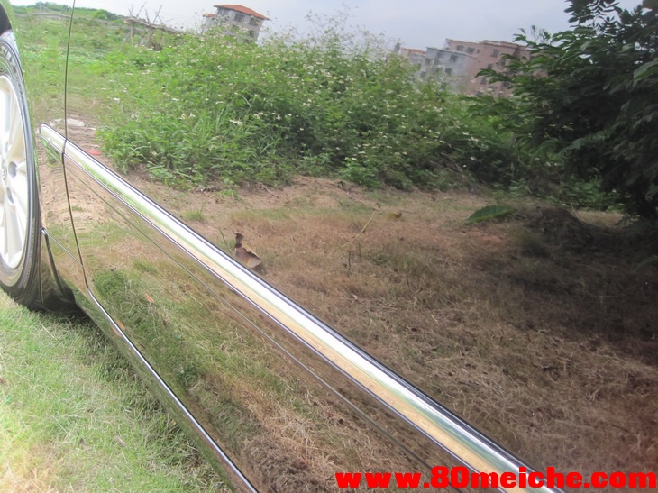

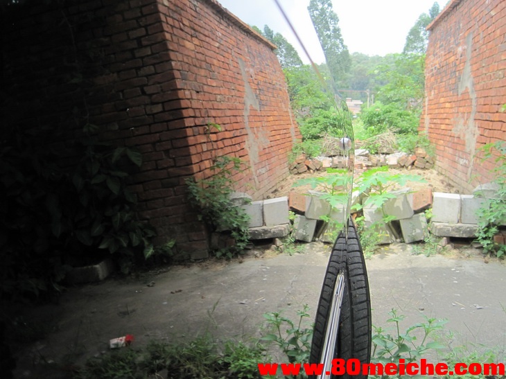

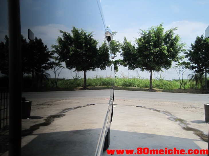

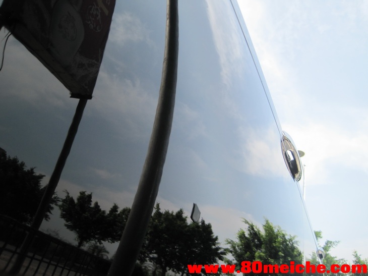

阳光,大胆地照吧!这车只会反射!

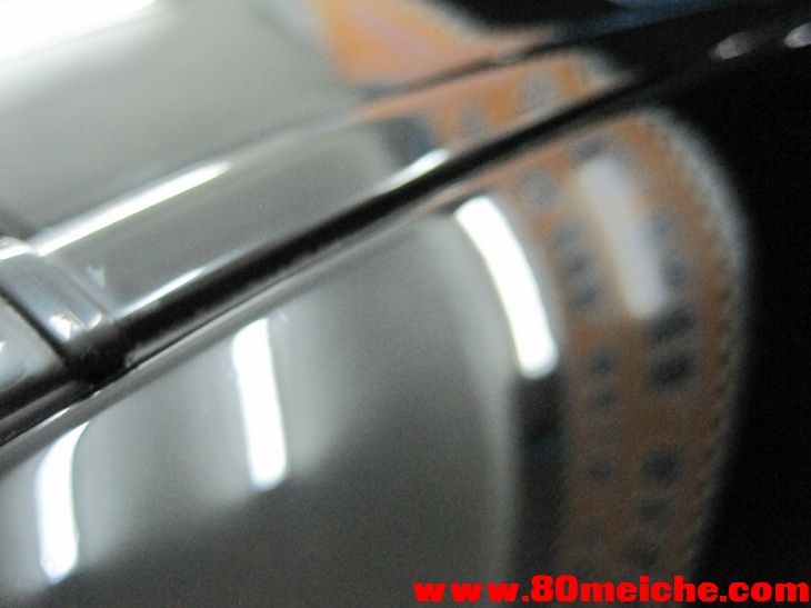

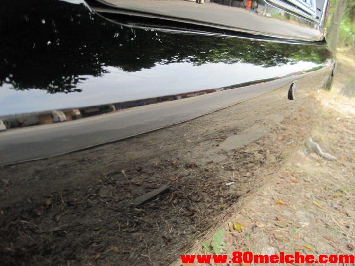

继续对着车门来多一个M字腿!
注意,这是右前门,不是对着地面拍的照片哦~~
我唯一的愿望就是希望车主能好好的保住我的作品。。。。
不过这个愿望不太可能实现了!

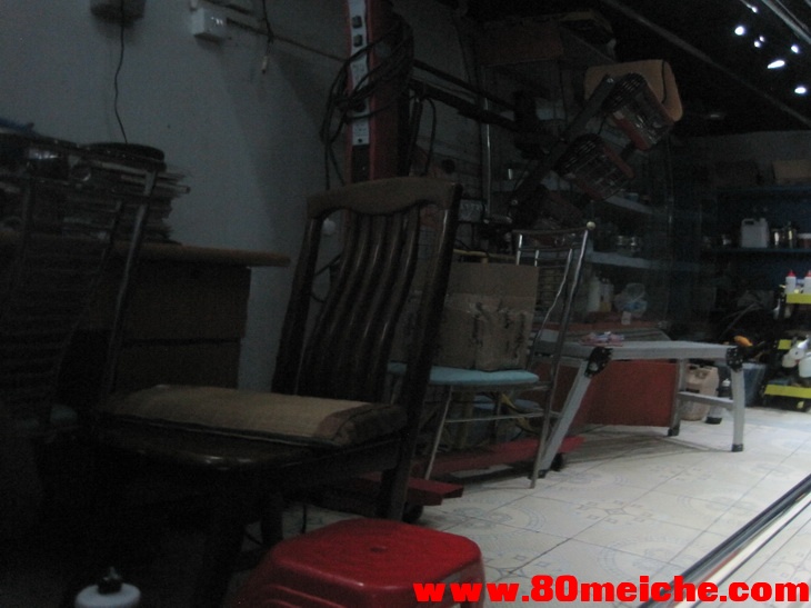

现在最烦恼的就是没有一台低位举升机……拆轮胎麻烦得要死!
没办法,场地限制。
