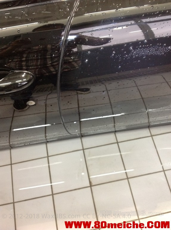

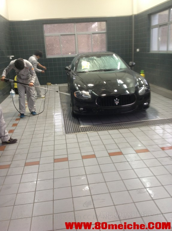

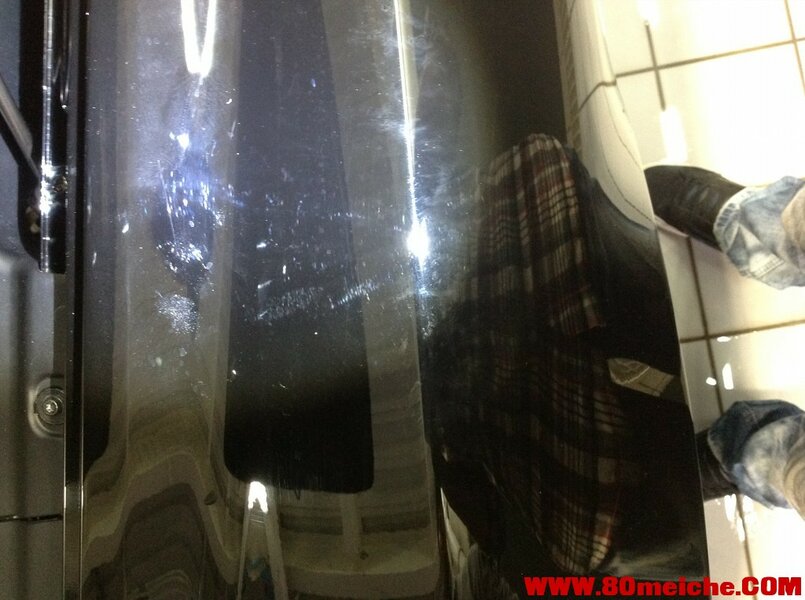

车身清洗环节
预洁液喷洒全车 清理较脏部位
你能想像出车展或者展厅光鲜的车辆很多是在条件还不如这的条件下施工的吗?

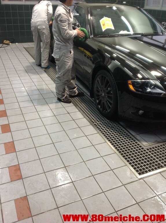

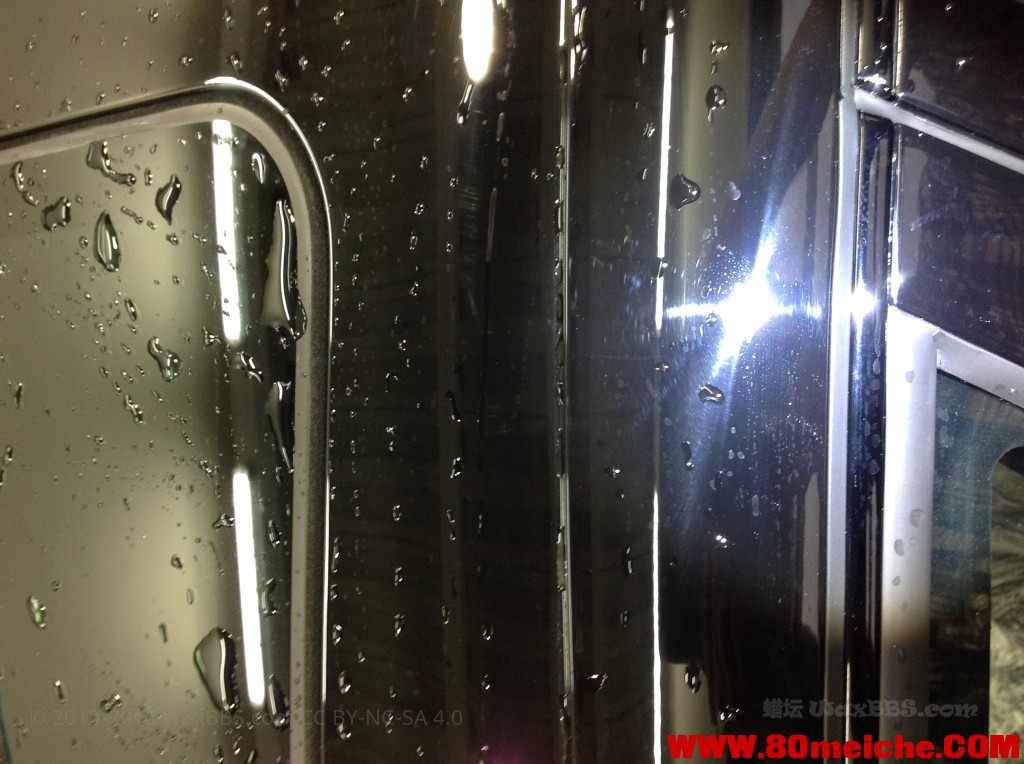

注意最后一人 手电在检查轮毂和轮辐是否清洗干净

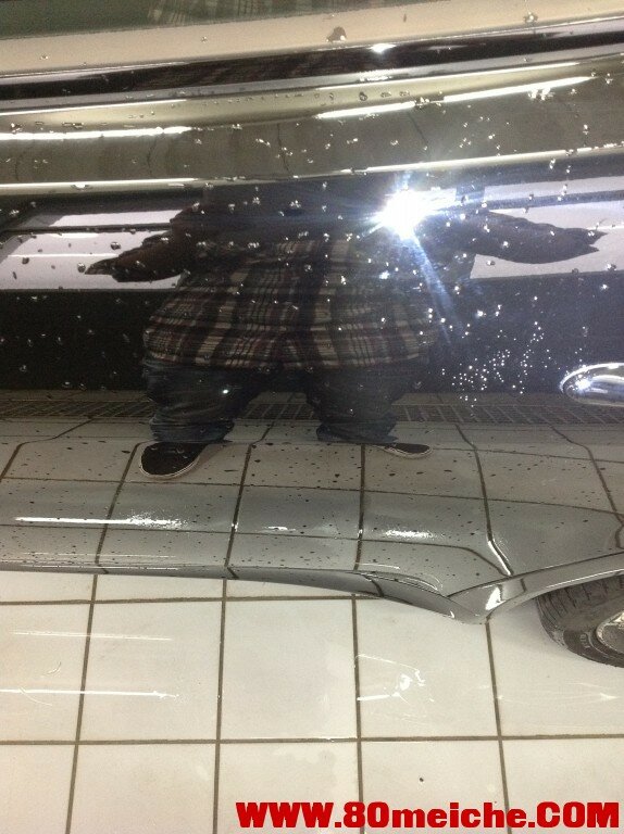

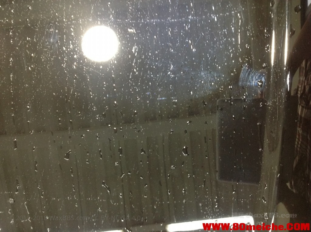

冲车 并再次喷洒预洁液
我们唯一的欣慰是这次是在洗车间有个凯驰大家伙 后面的洒水器是预备队

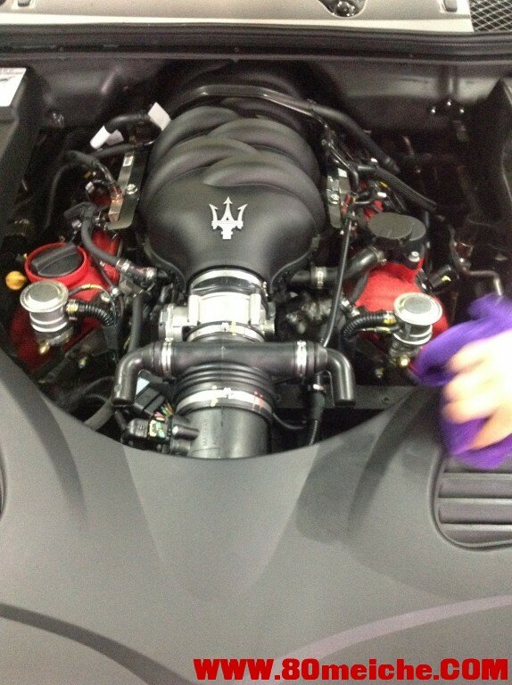

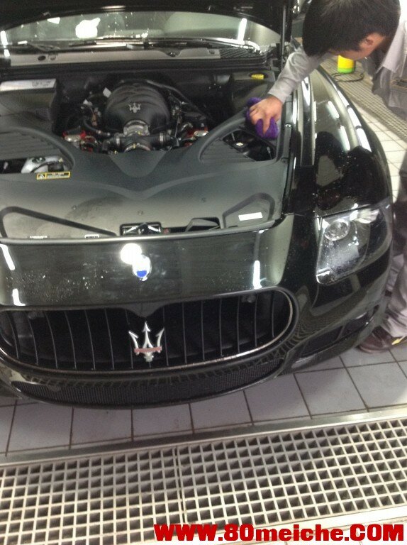

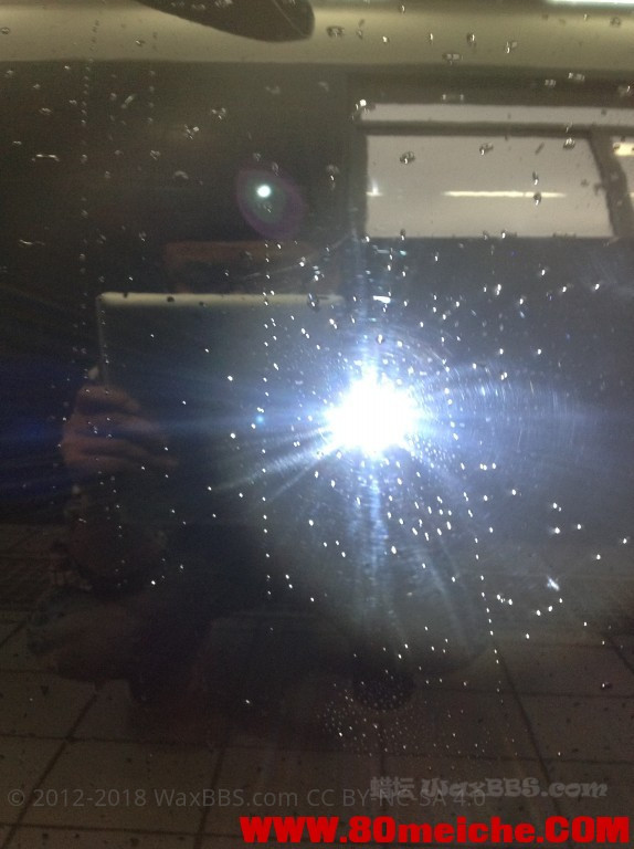

好多个省略 门轴 轮毂 发动机 内饰都清洗完毕

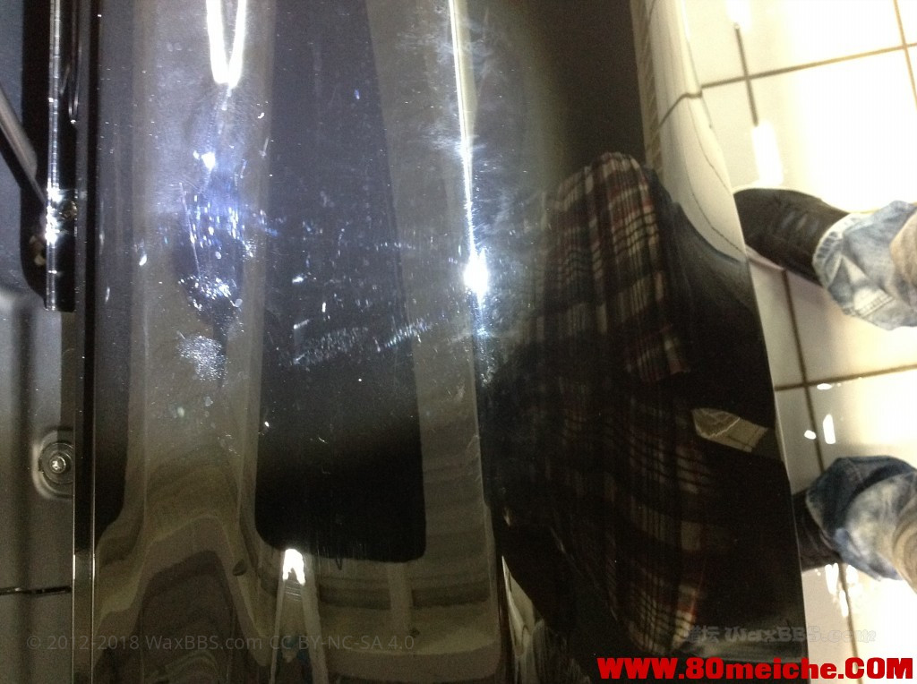

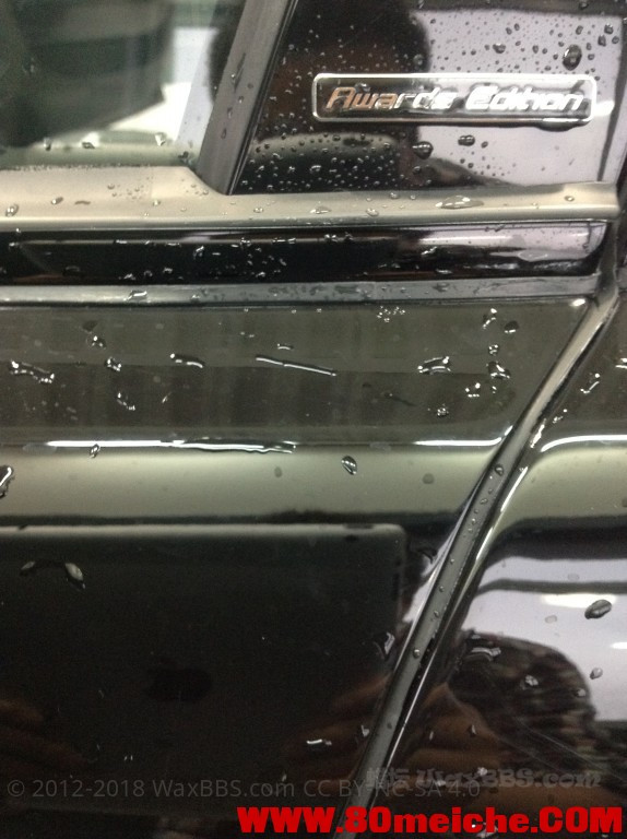

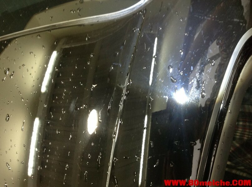

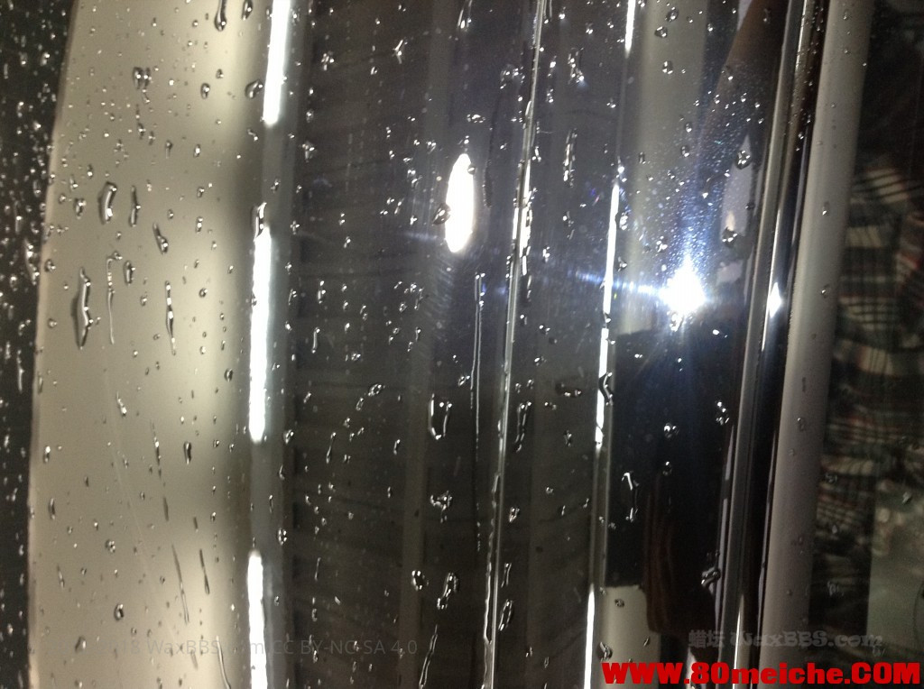

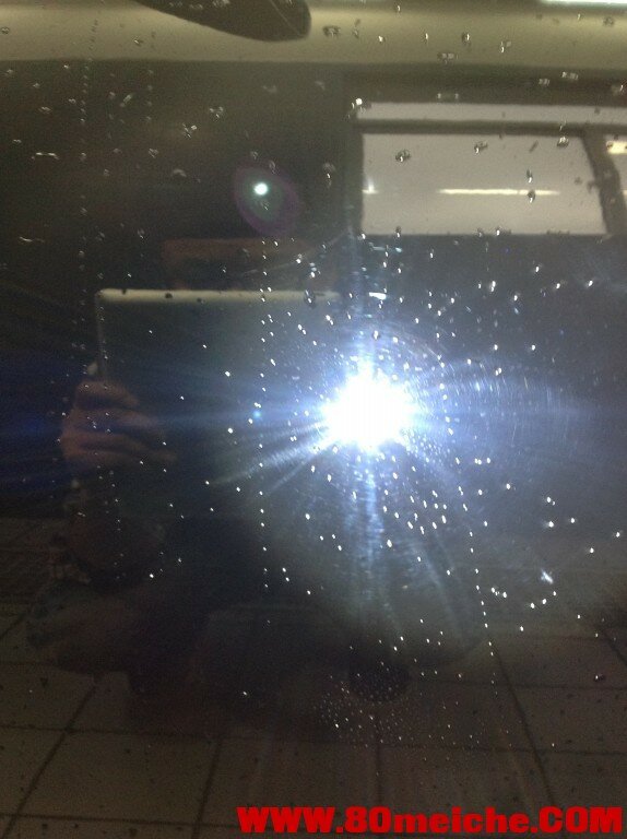

记录全车车漆状况 时间若允许 需附带全车车漆厚度数据

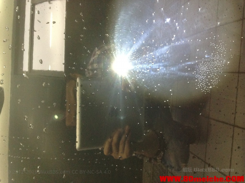

半成品状态 一天就这么没有了

话说这个速度貌似有点慢......
那么多人一天只是洗完车么...... 没进行漆面保养吗?.......

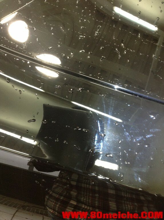

后面那张是抛完冲后干燥的图啊
标准工时超级养护一次3到7天 三人组 {:70:}
