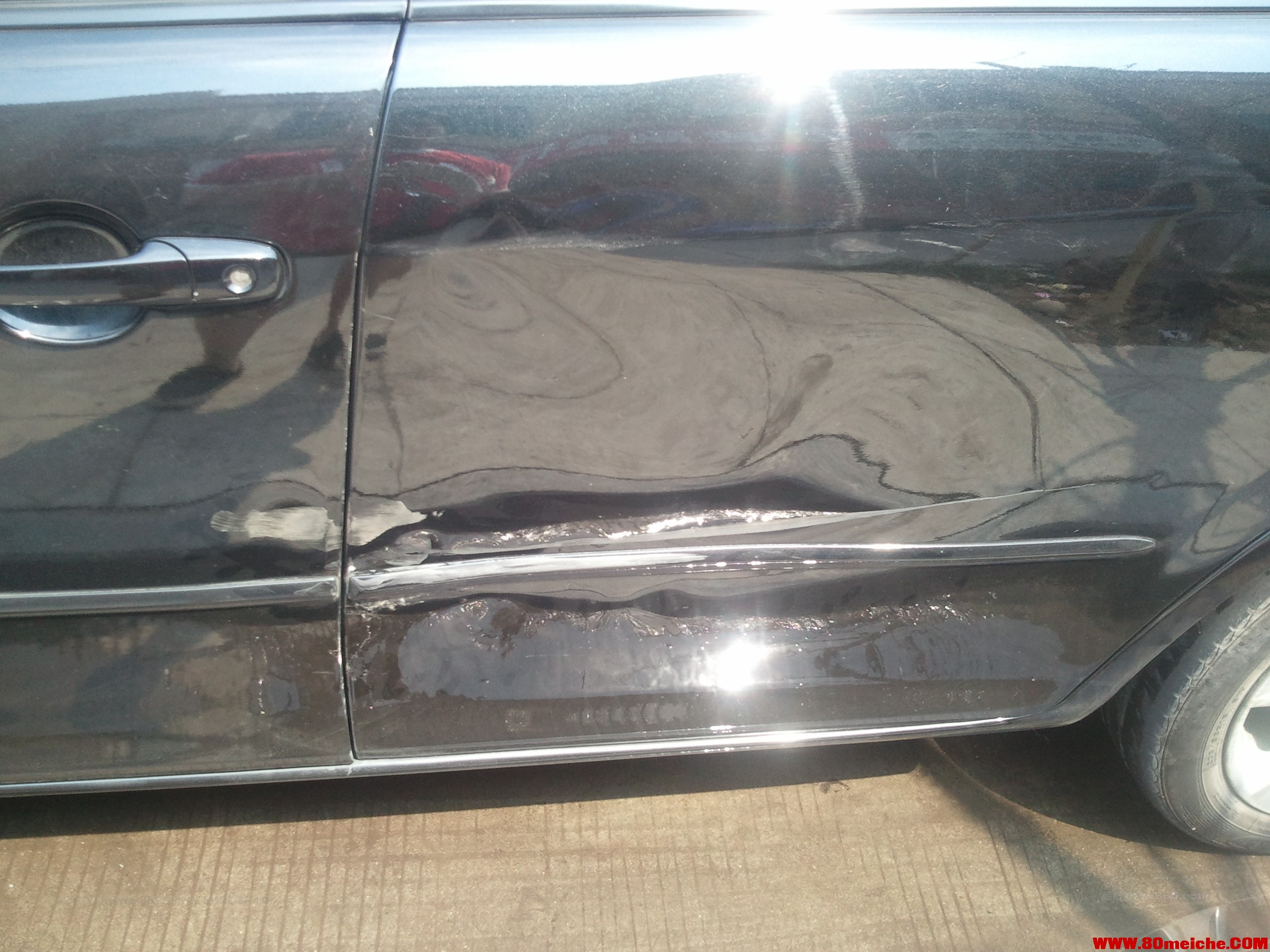

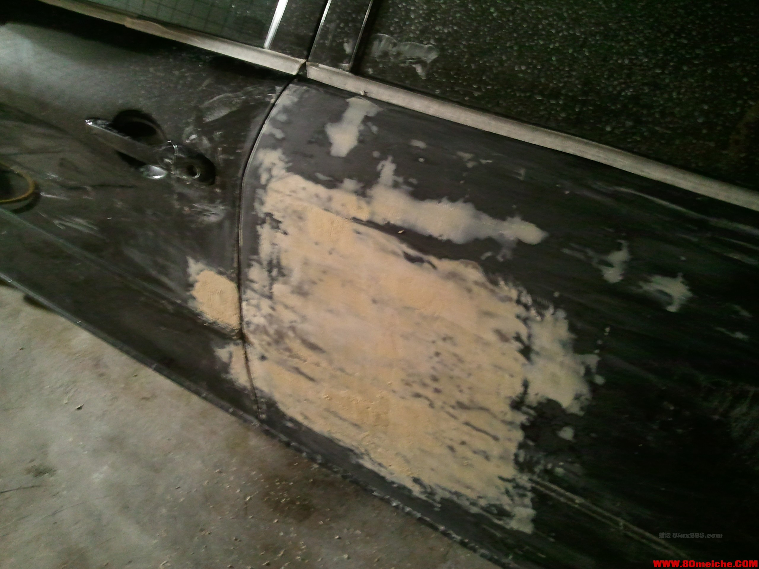

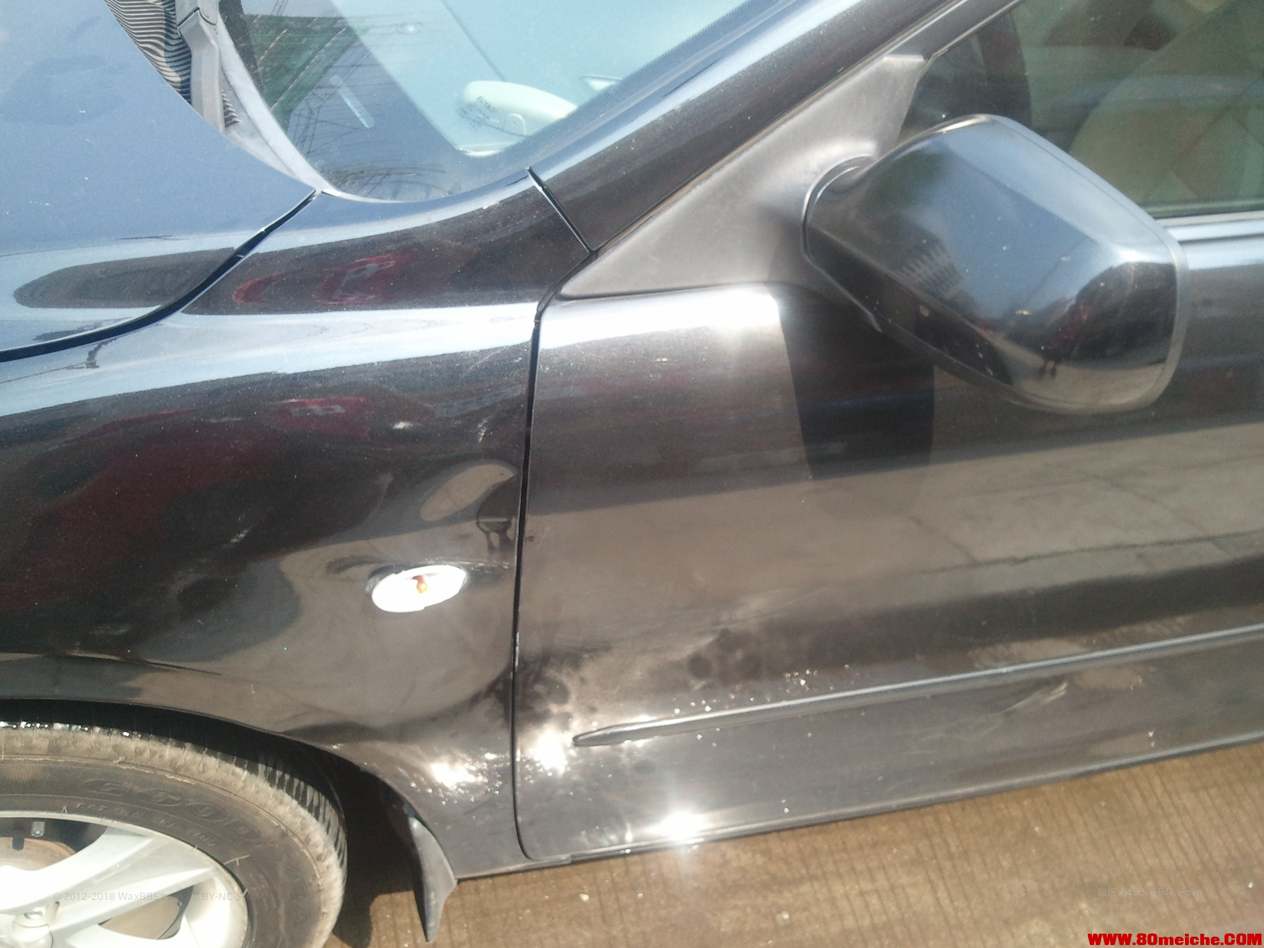

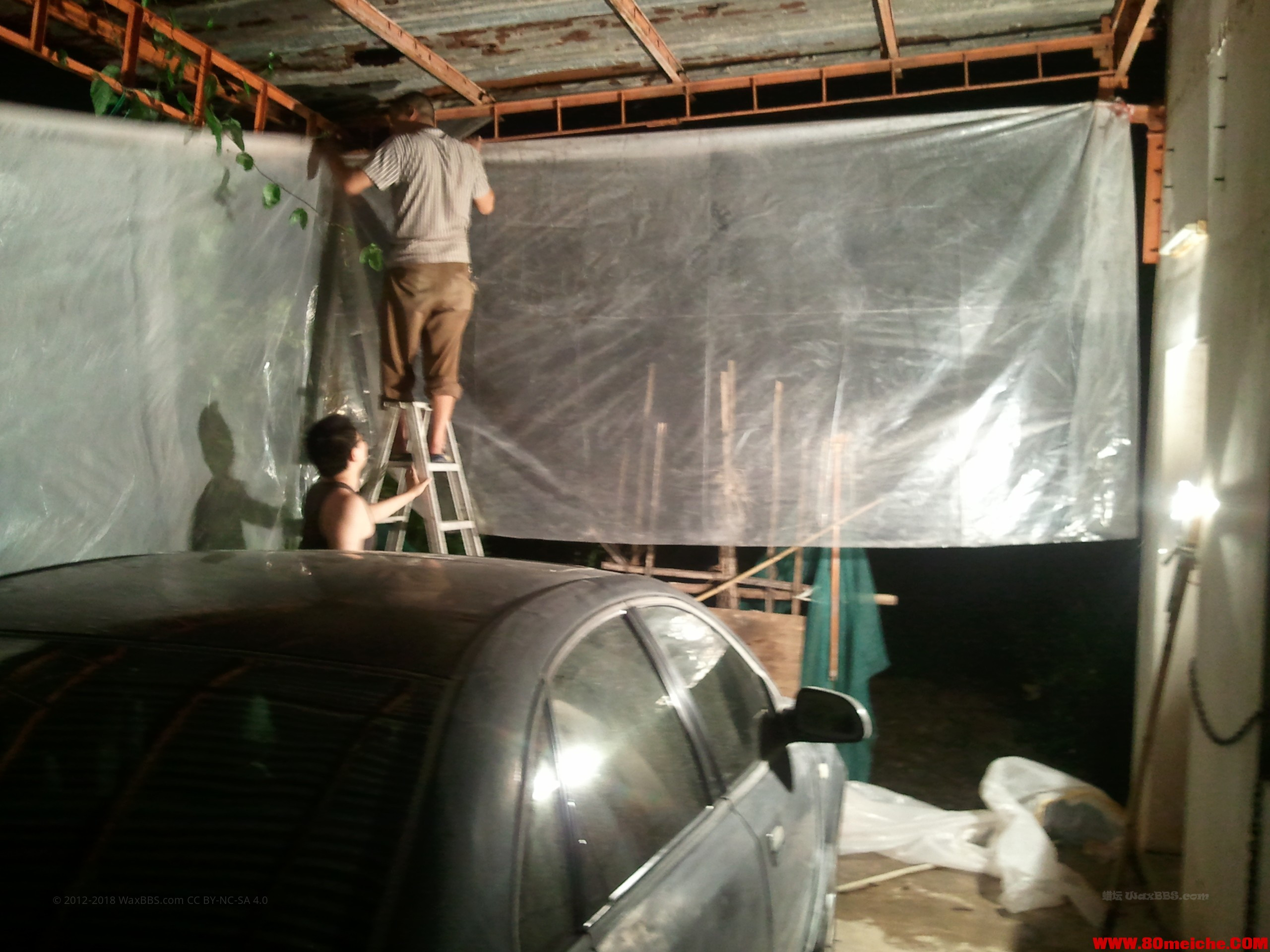

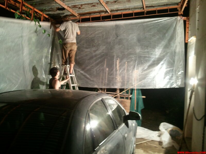

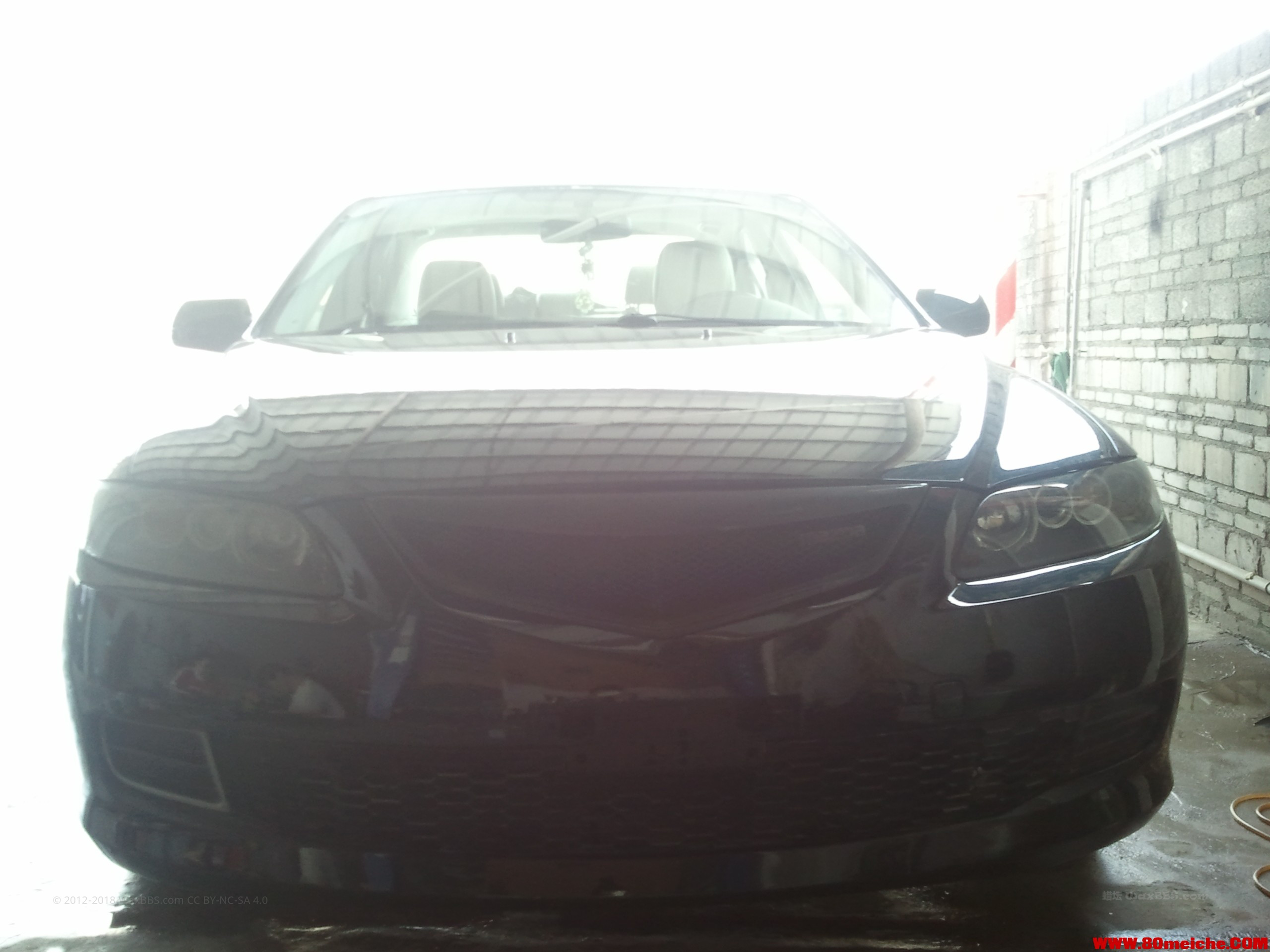

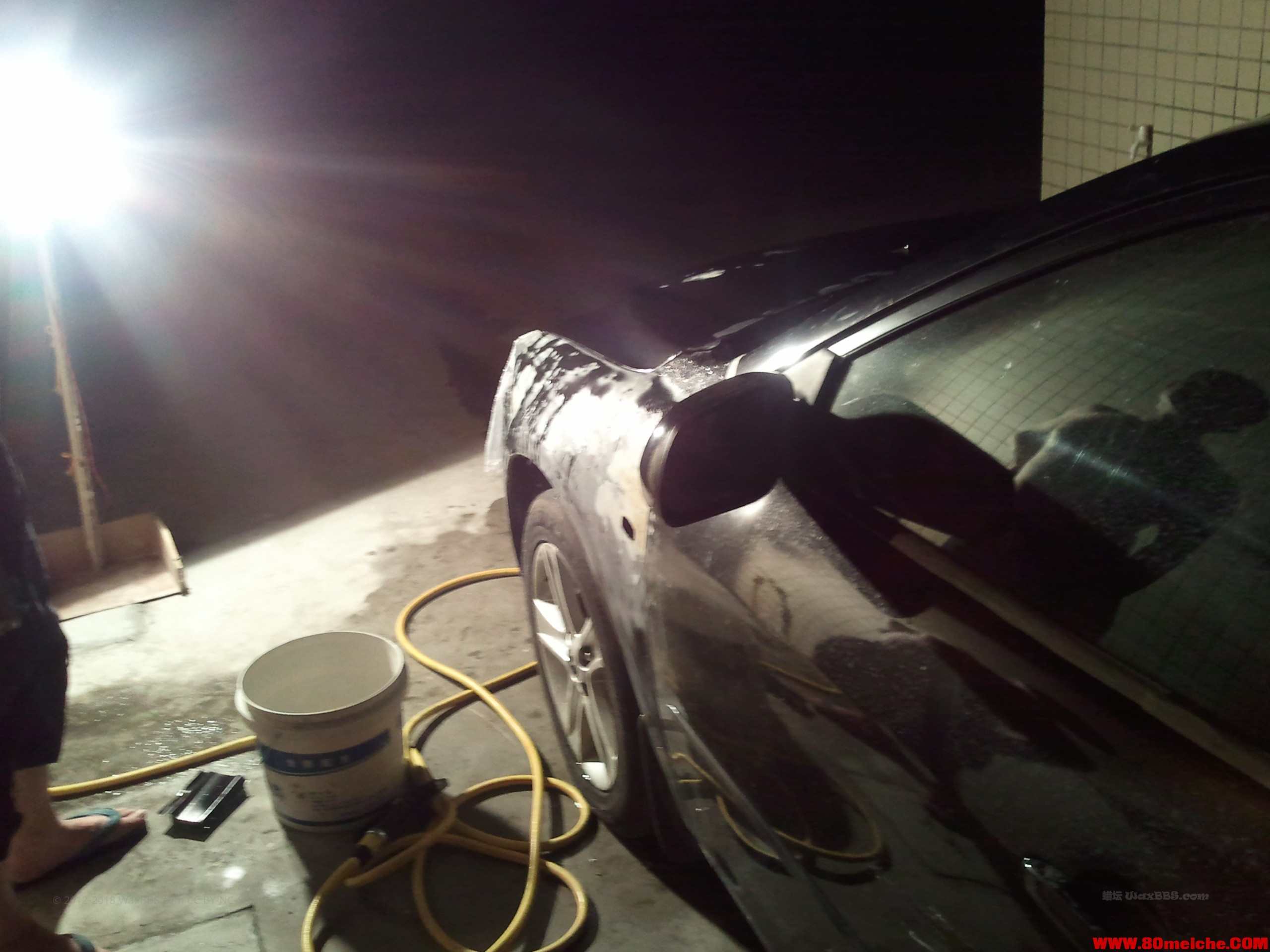

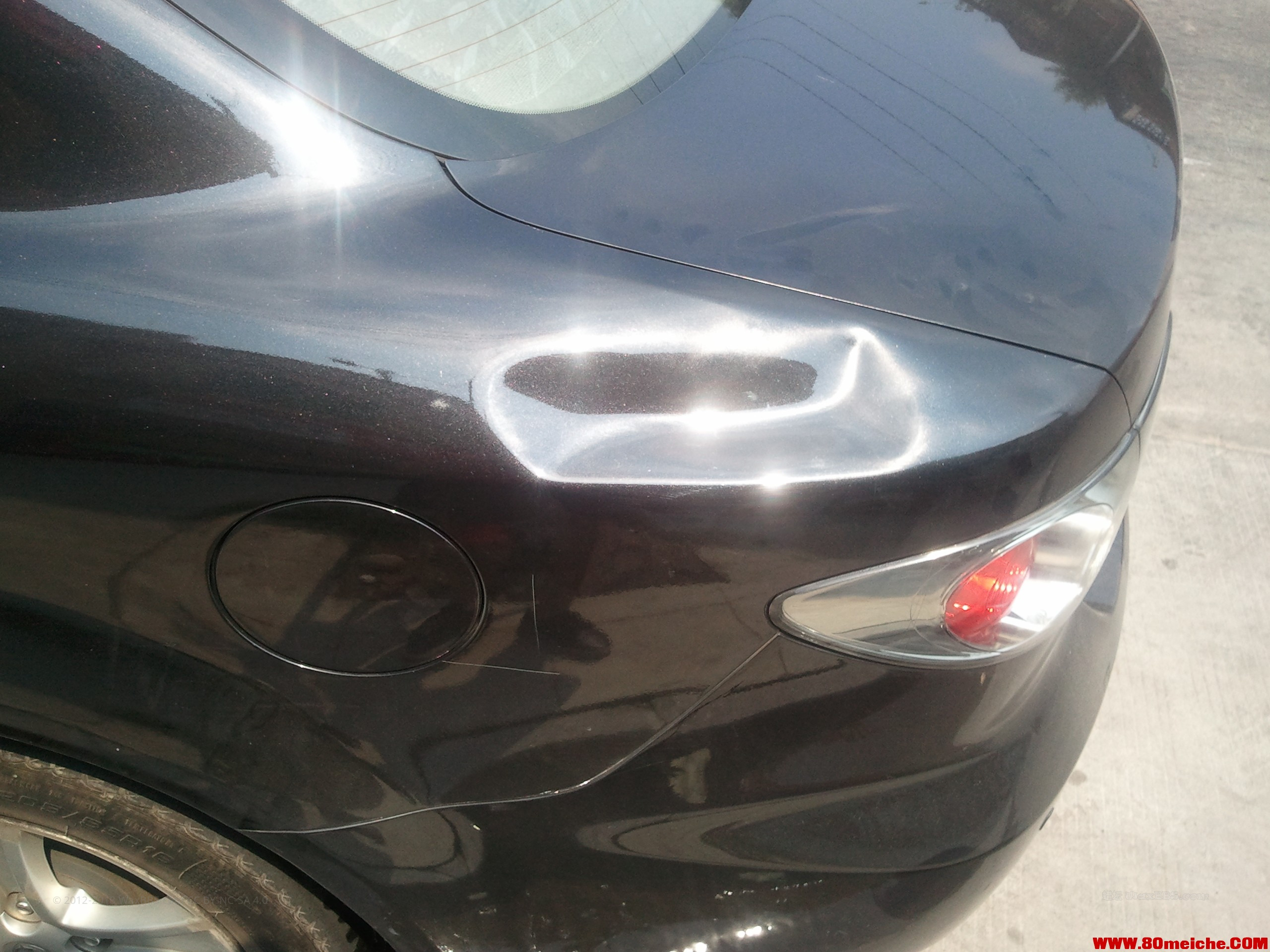

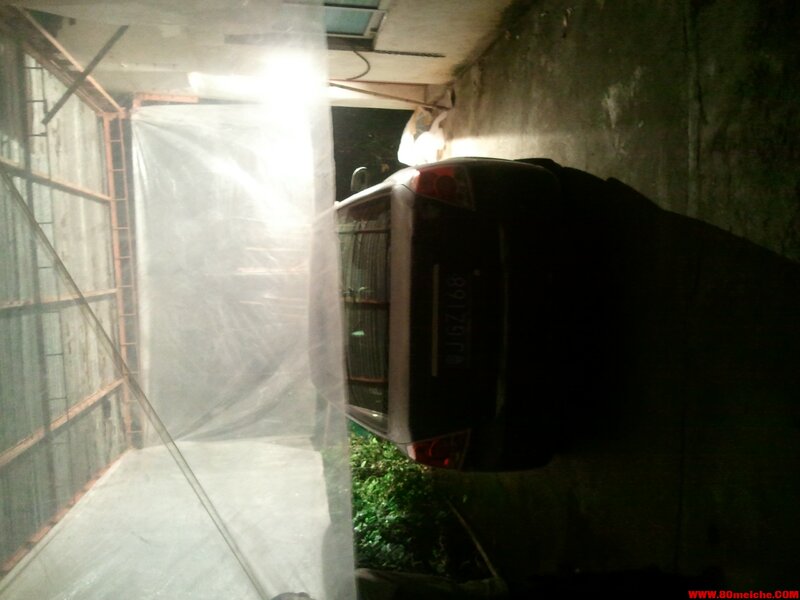

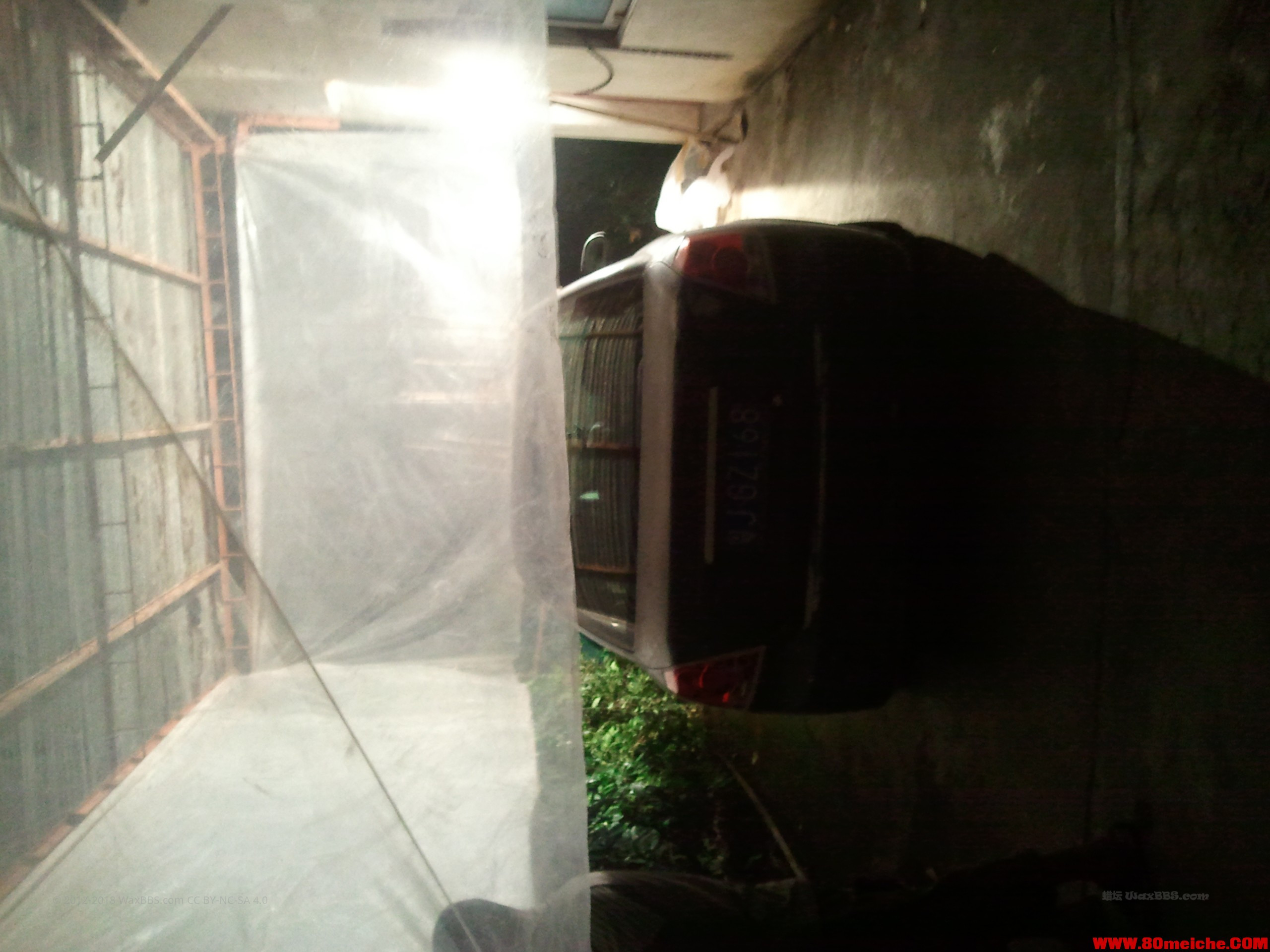

没有经验···
就买了2支枪和6个的灯泡···请上天保佑啊····啊门··

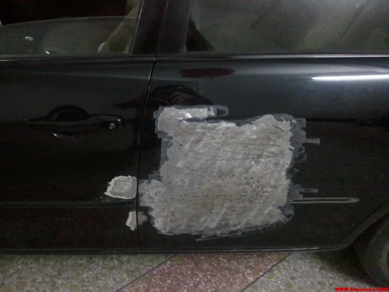

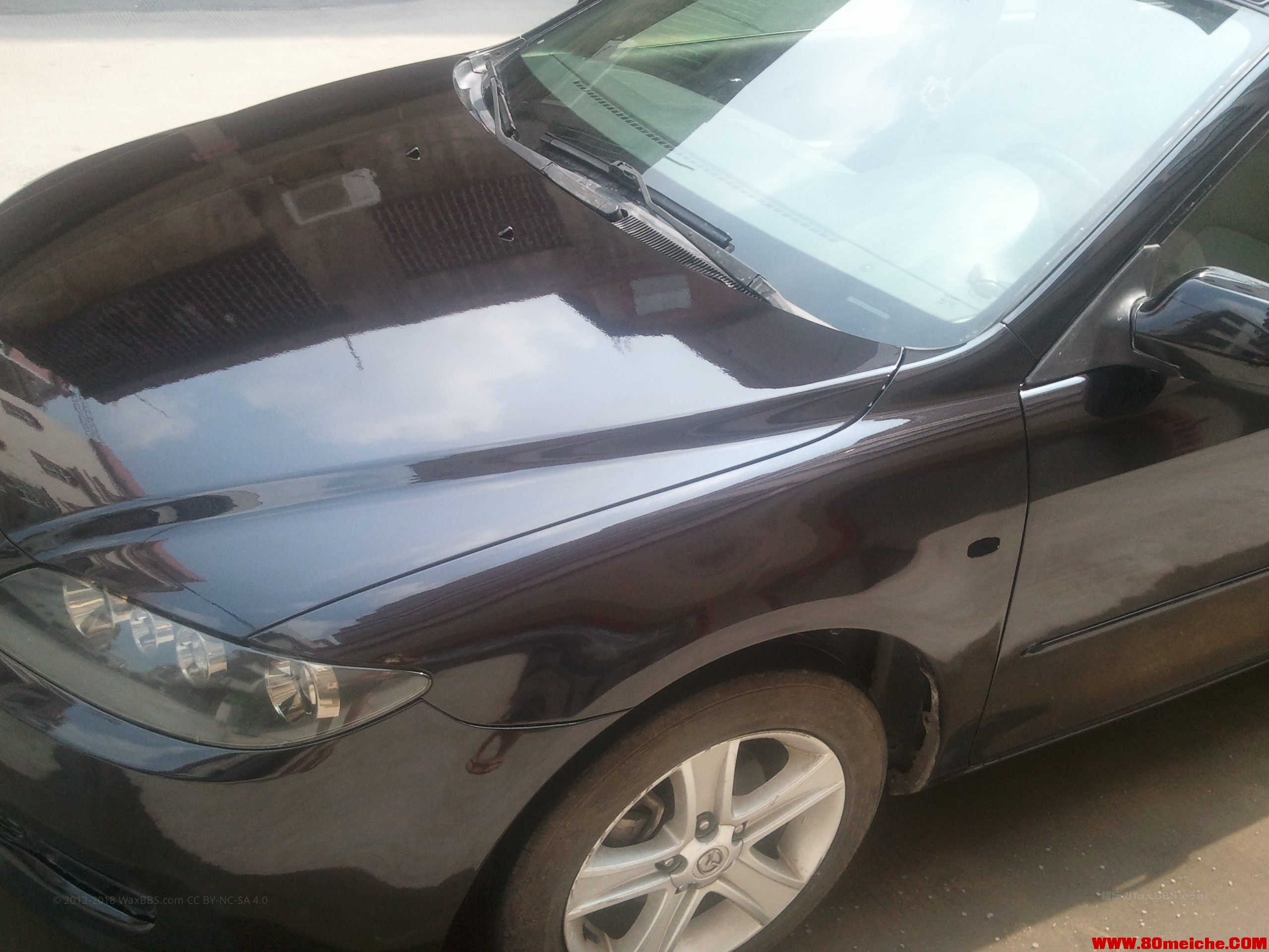

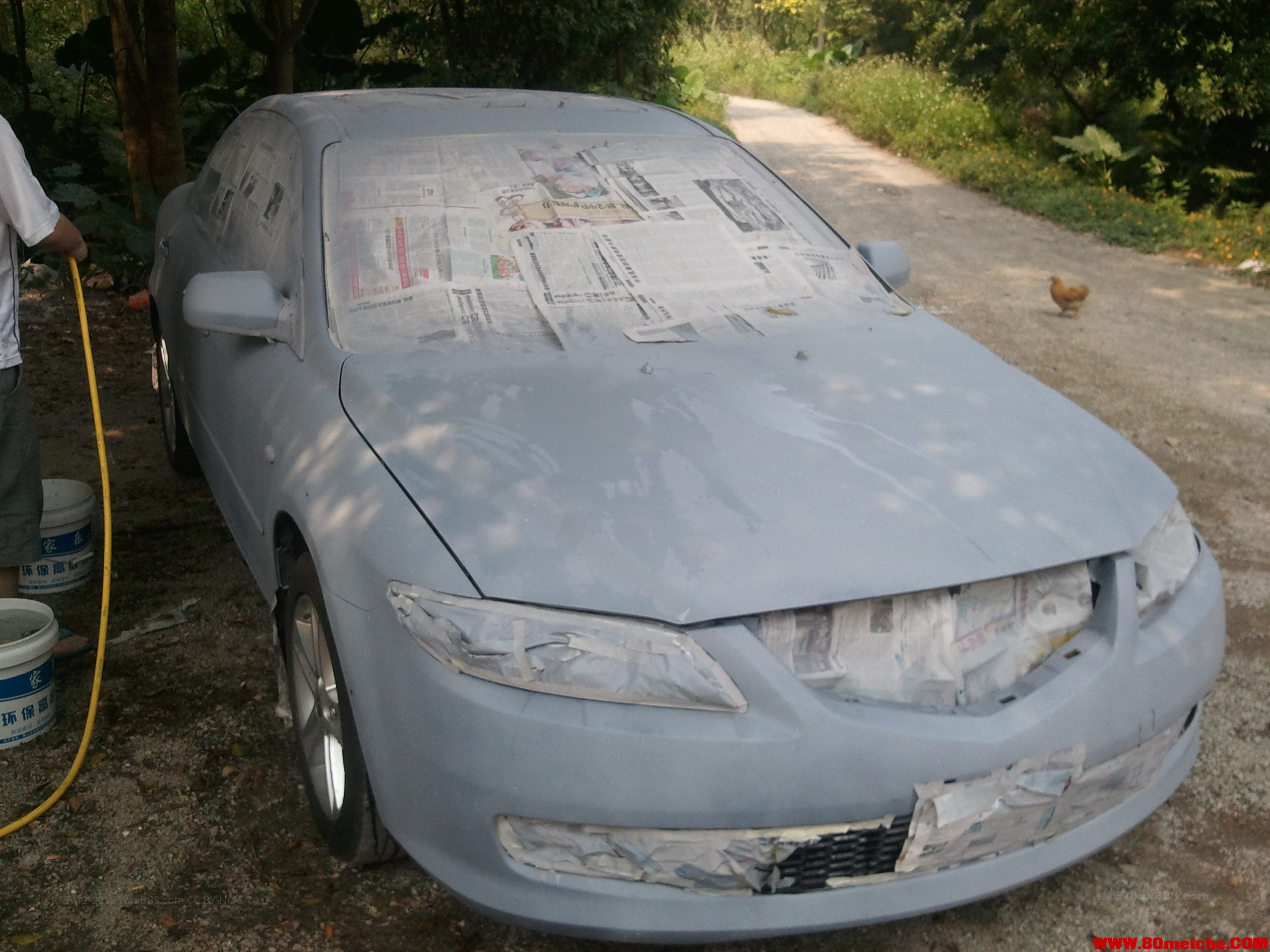

上了底漆··用2000的水磨了一次·
还在学习喷色漆和光漆中····给意见

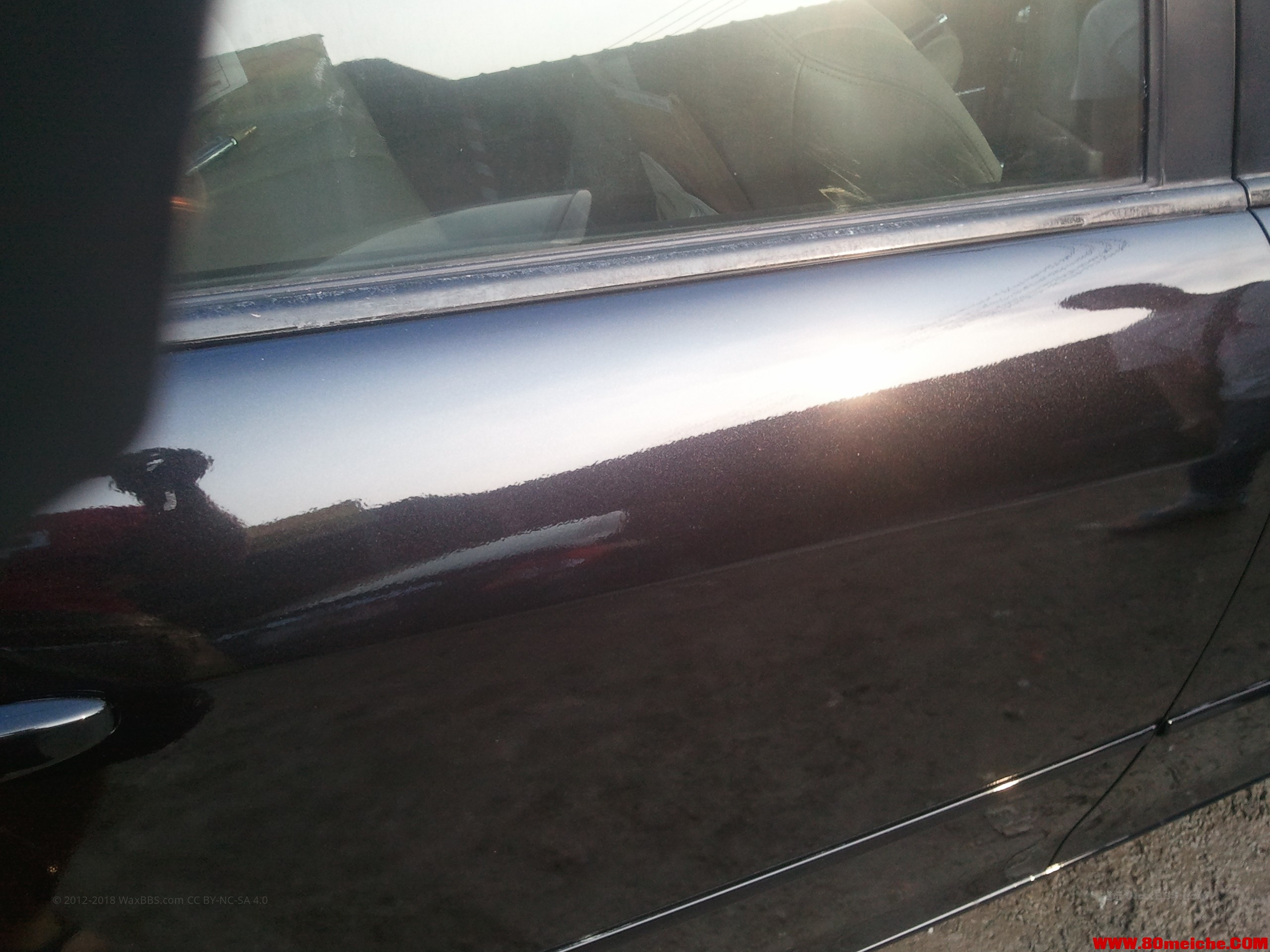

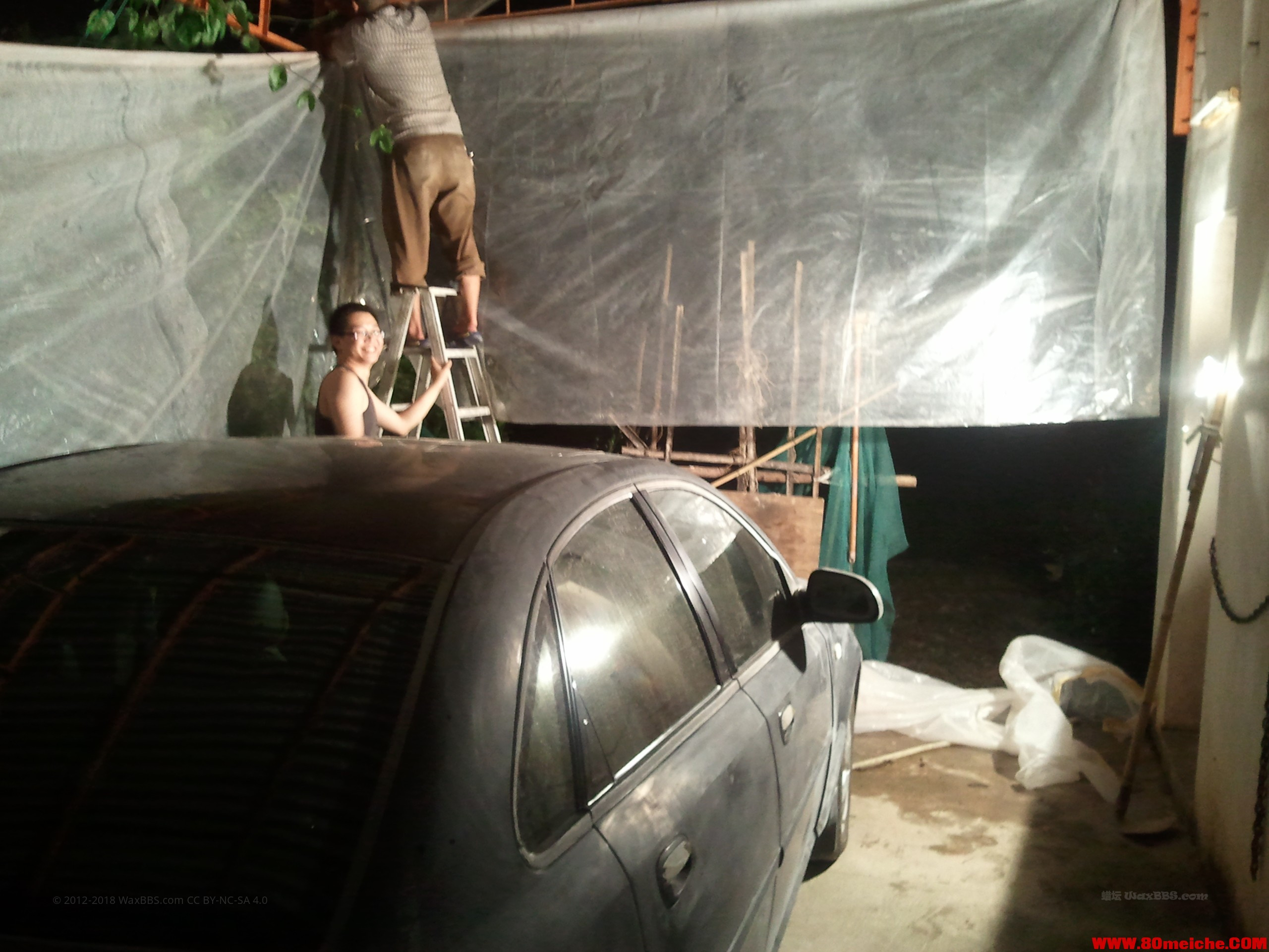

再看一次,觉得真的玩大了。对了,提供一些喷漆方面的东西给你。
喷色漆,不要厚……第一道是干喷,即喷涂距离稍远,让色漆自由落体式地飘到漆面上。不要要求自己一次过就喷均匀,第一次整车喷完后,重复喷2次。假如手法没有太大问题,应该可以均匀了。色漆没有必要太厚,如果太厚,喷太湿了,极容易会产生咬漆的现象(漆面会脱皮爆开)
喷完色漆后等待15分钟左右,用粘尘布轻轻抚过色漆的表面,粘走有可能存在的落尘。接着猜开始喷涂清漆。方法和色漆略同。第一道喷要干喷,然后等待10分钟左右,可以湿喷了。注意:别过厚……一道基本就够了。特别是你那个施工场地,越快干燥越有利,漆面太厚不利于表面干燥。毕竟和专业烤漆房没有可比性。你可以干喷2道+1道湿喷,不过要记得每道工序都要有间隔时间。清漆、固化剂稀释剂也要准确地配比。很多的清漆都是(清漆:固化剂:稀释剂=2:1:0.1~0.15)不过不同的油漆厂商的配比会存在差异,具体要看你用的是什么漆了。调配得太稀了,会容易挂流漆泪,但调配太浓么?又容易产生橘皮(主要是太浓的话,清漆无法流平成镜面。橘皮太严重的话,水砂抛死你……不过也好,可以练就抛漆神功。。)
干式喷涂走枪同样要匀速,只是移动速度相对较快。希望这些信息对楼主有用。

晕哦···什么叫干式喷涂···完全不懂哦···都是湿喷···{:73:}搞好了··

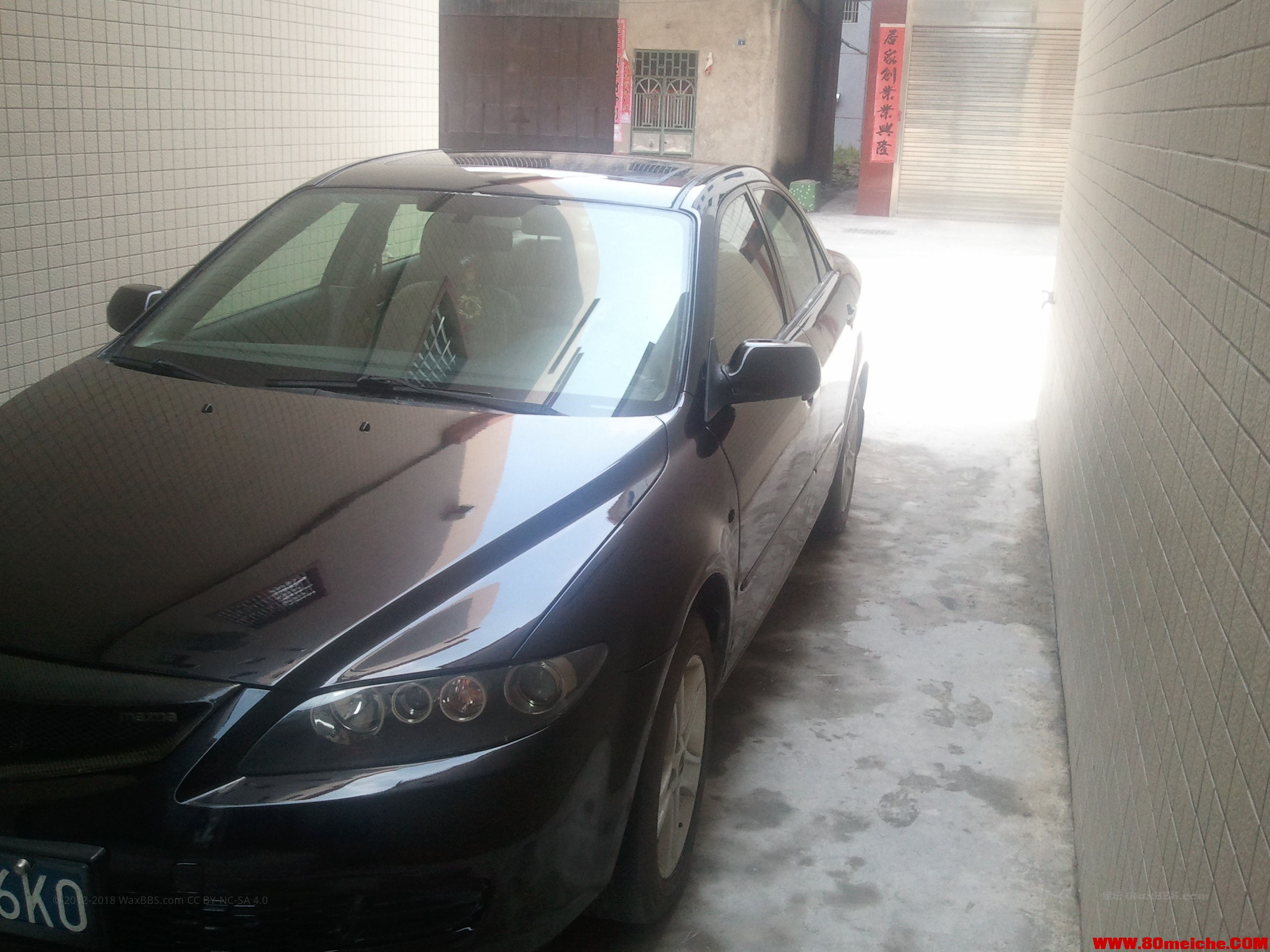

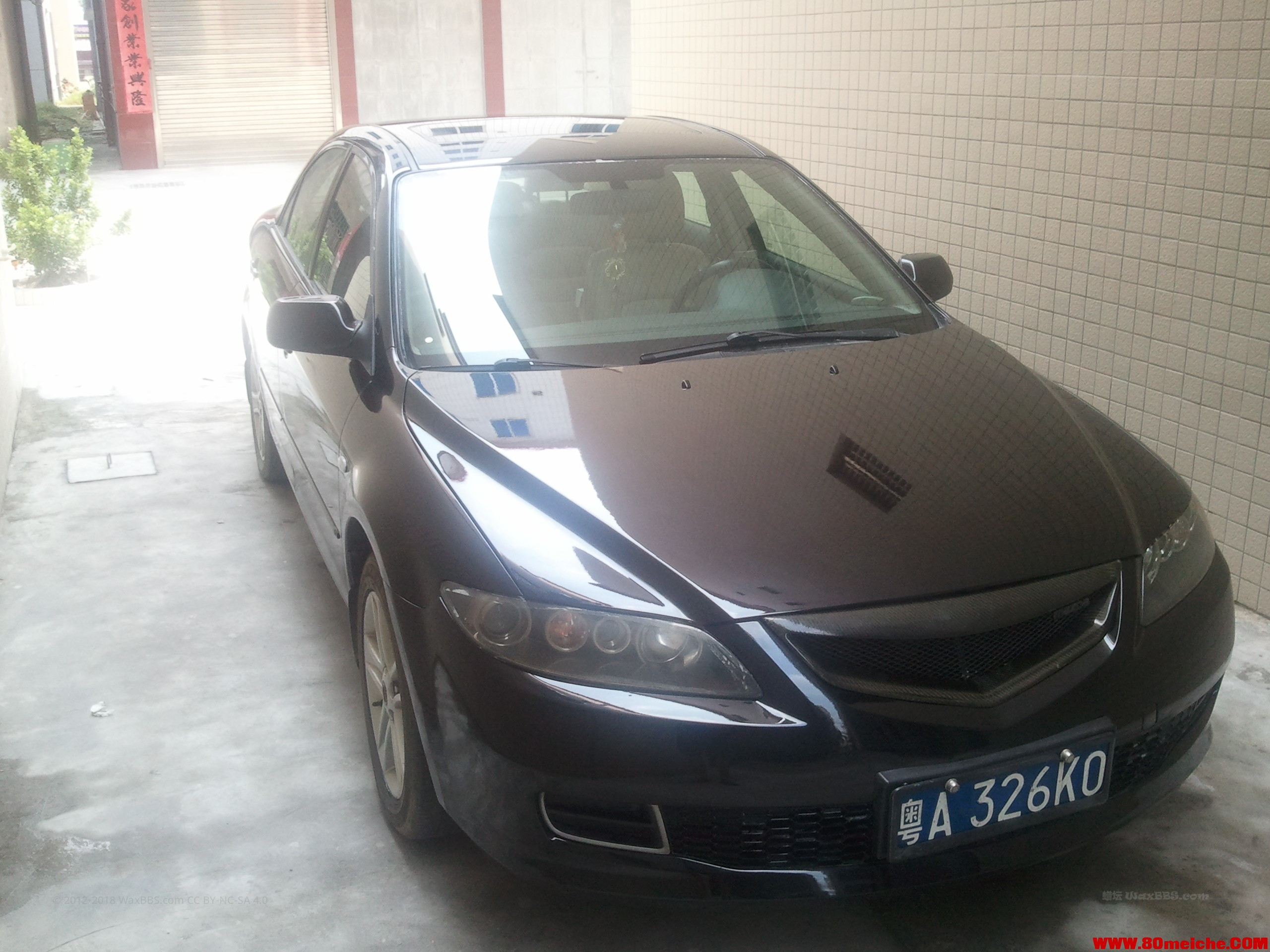

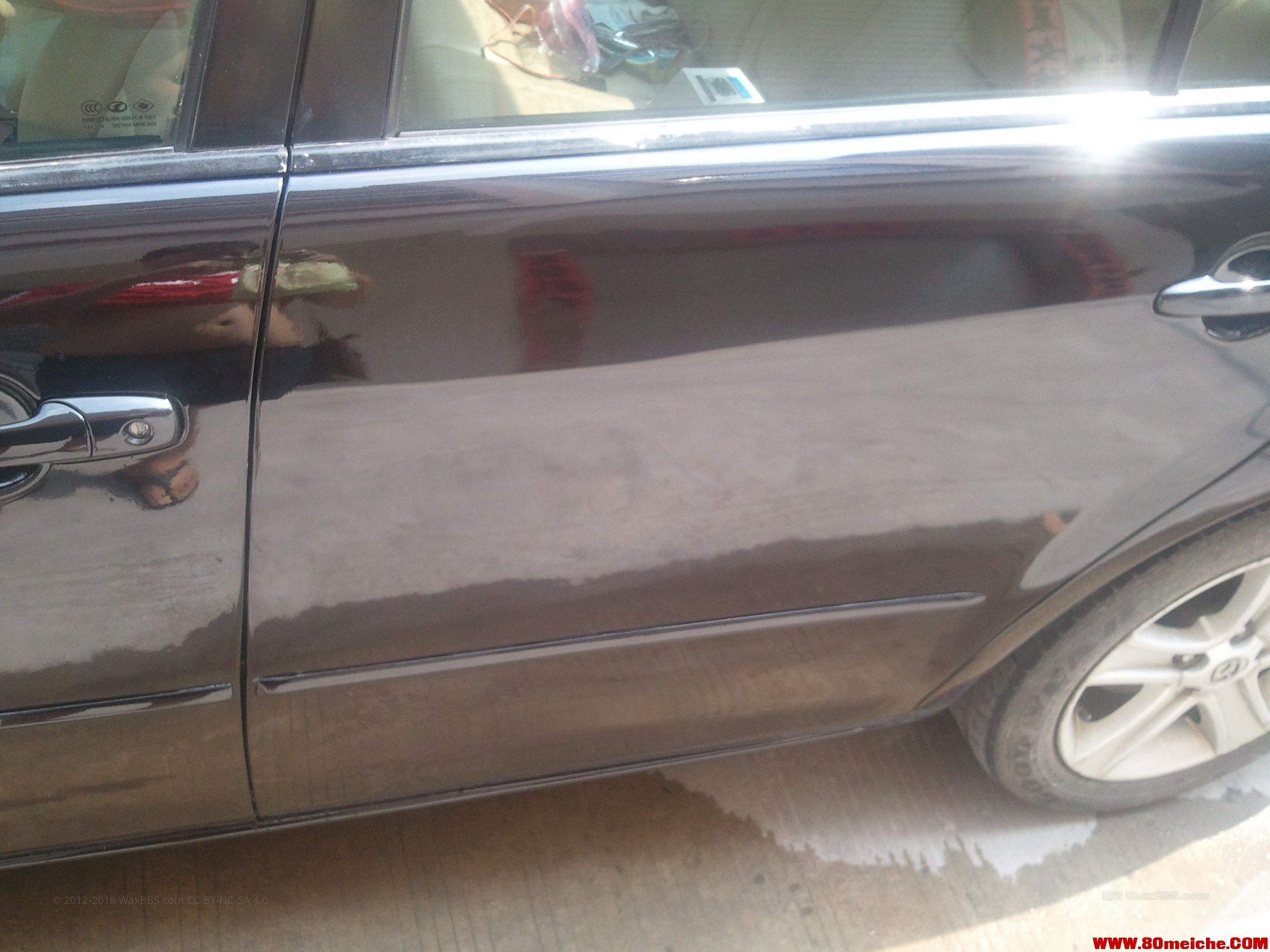

最终成果照呢?不发出来,全国人们都把你当小日本看待……

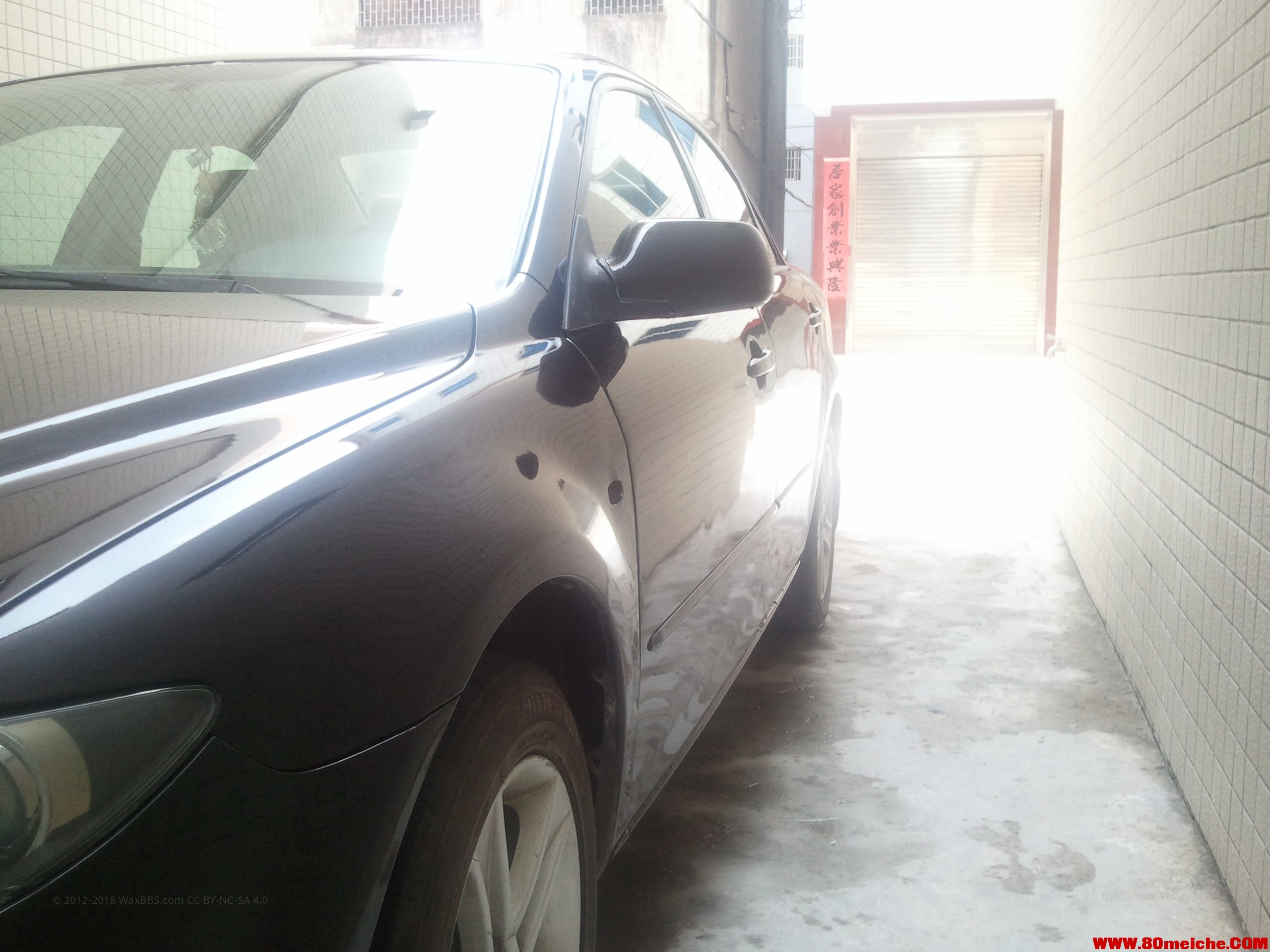

不过我看到橘皮了!水砂!水砂!水砂!水砂!严重要求水砂!{:42:}
chris
2012-06-18
{:56:}哎呀·我砂了···砂了·砂了·漆还未达到硬度·车尾有点流泪···我用2000韩国飞鹰轻轻一砂就破了···
