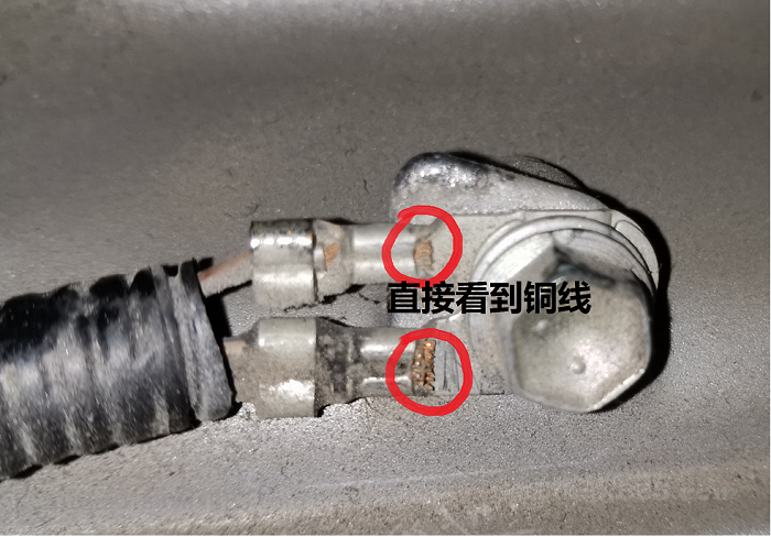

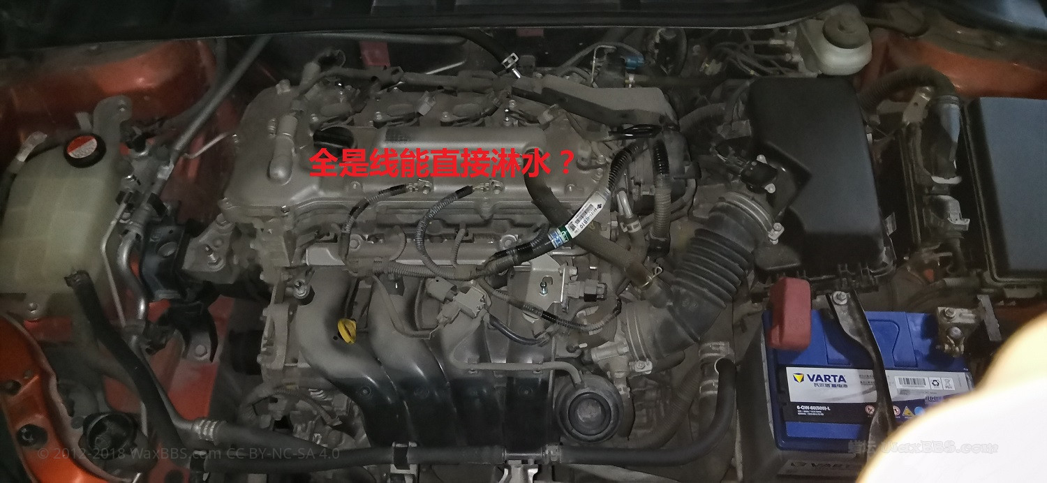

于是看到有些网友能用水直接喷发动机觉得很好奇,自己也打开盖子看一下,6年没有清洗过的发动机舱果然积满了灰,特别是掀开了发动机盖后,下面全是灰,但是这么多线头,难道不需要屏蔽吗?线头位置可是直接露铜的

没问题 , 注意别一直喷中间的点火包就可以。
洗完后 记得 发动引擎
如果害怕就别洗 , 因为不洗也没关系的

放心好啦,现代引擎的设计都是为了被"淋湿“的 , 线速发电机电瓶都没问题,
你可以看到那个点火包也有垫圈的,尽量不要喷那边就OK

车辆正常没有明显漏油迹象,德系6年,日系8年,都可以直接上吧,4S店可比这个暴力多了,当然那是新车时候

工程师不是傻子。不能露的地方都是用防水插头和密封好的

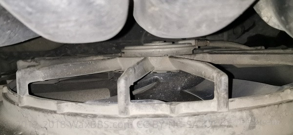

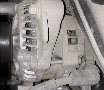

风扇不需要管,发电机不要用浇的,喷雾+刷子就可以了。
