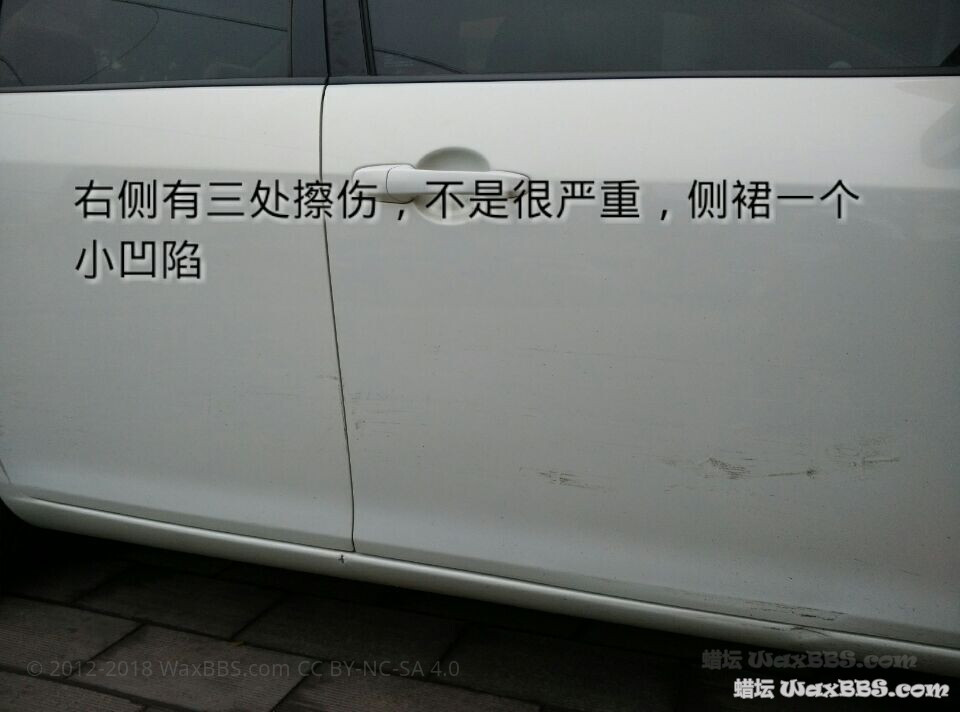

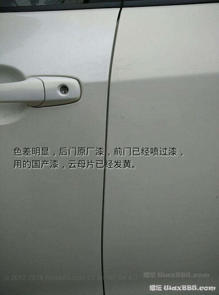

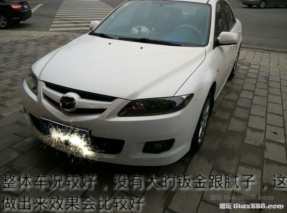

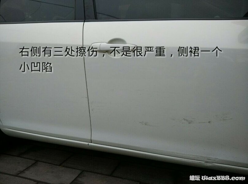

来论坛好久了,也一直没有像模像样的发过贴,一直潜水看坛里各位大神的作业,学习他们的专业知识,让我受益匪浅。这个帖子不知道发在哪个版里,如果发错版,请版主见谅。 经常在DW的论坛上看到一些国外工作室发的一些帖子,发现有一些工作室也在做烤漆,其实个人觉得烤漆跟美容是两个不可分开的项目,美容解决不了的问题,可以靠烤漆解决,比如说一些已经伤到底漆,无法靠抛光来修复的漆面。而烤漆带来的一些问题,比如:橘皮,尘点,流挂等等,也可以靠美容来解决。
其实烤漆也可以做的很DETAIL,技术难度和复杂程度也不亚于美容,之前在坛里看过明仔的一个FIAT的烤漆帖子,恰好我也有烤漆业务,于是想自己也发一个关于这样的帖子。没有其他用意,只是给大家看一个新的东西,我自己对烤漆也不是非常专业,只是爱好学习,喜欢做DETAIL。如有不对的地方,请大家指出。

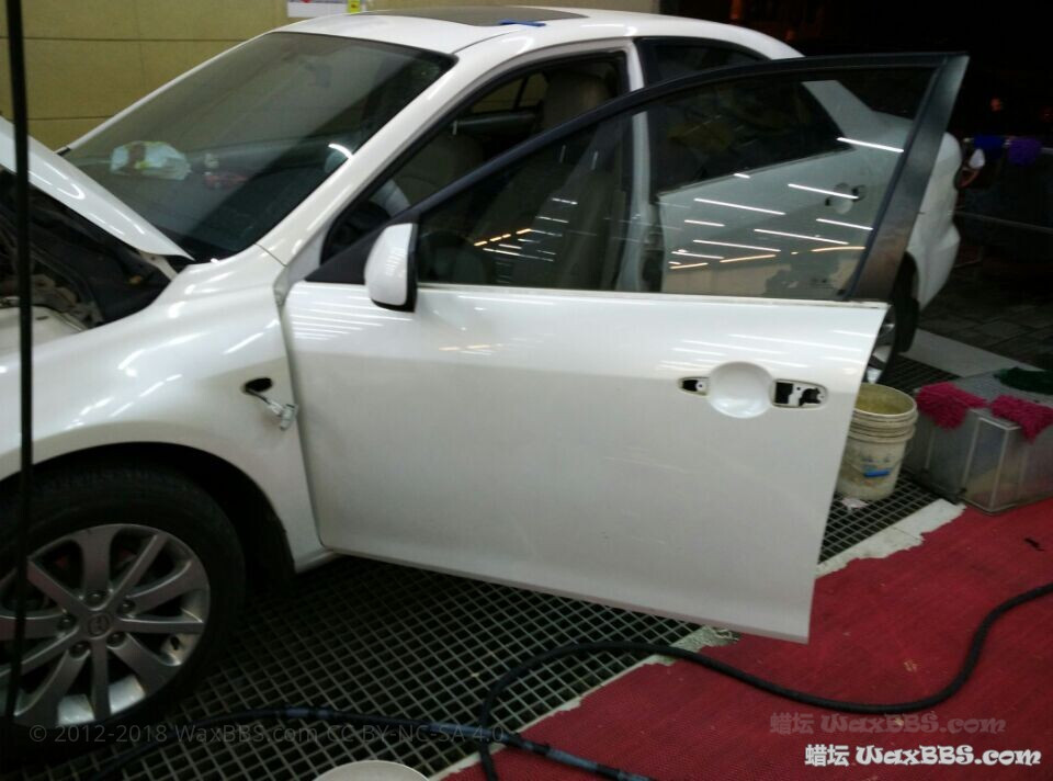

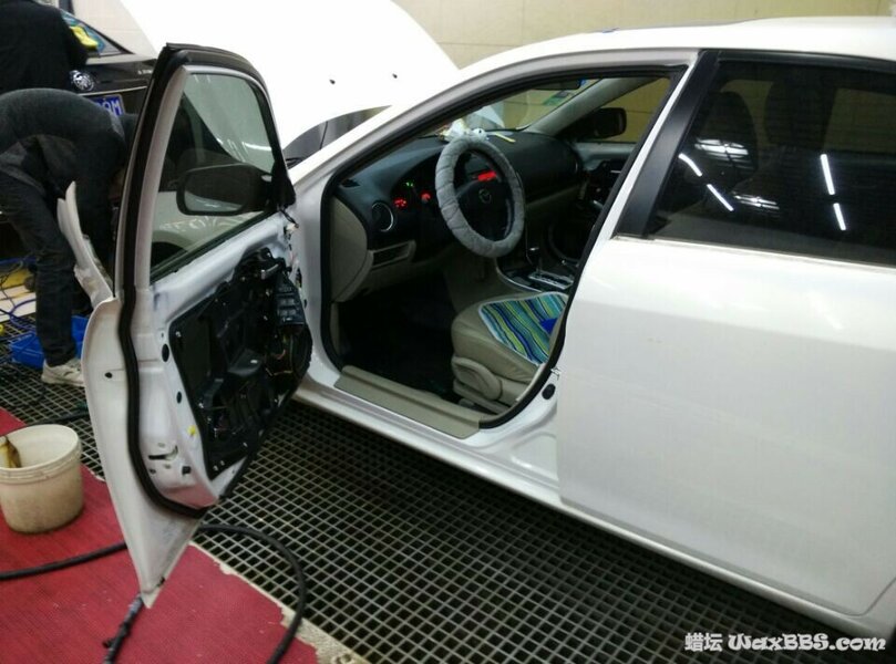

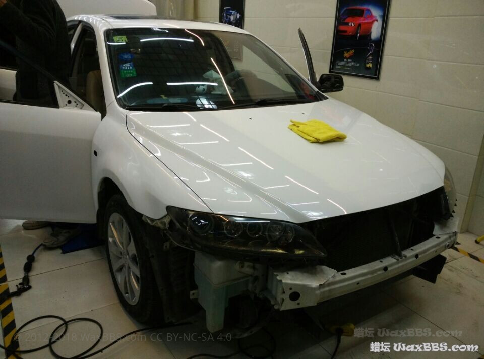

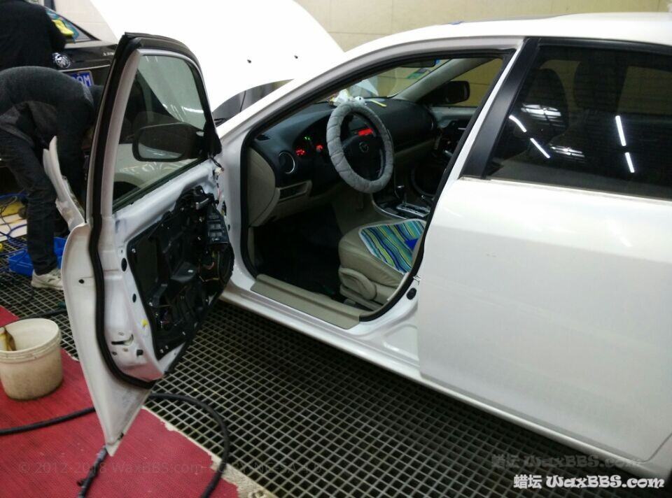

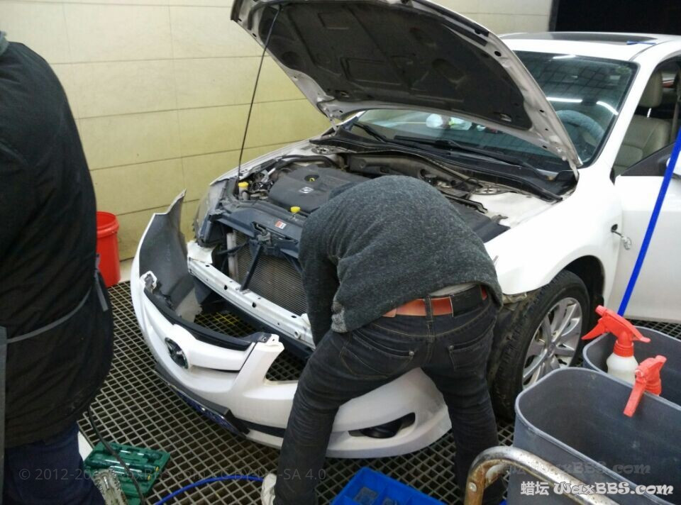

下面是几张拆卸图

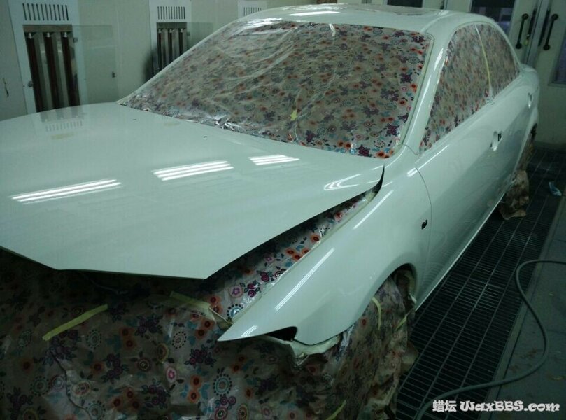

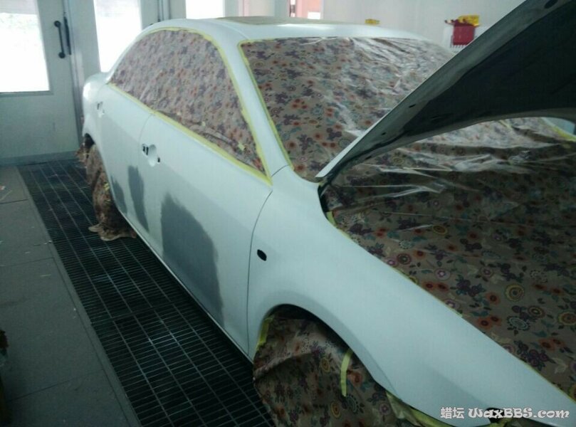

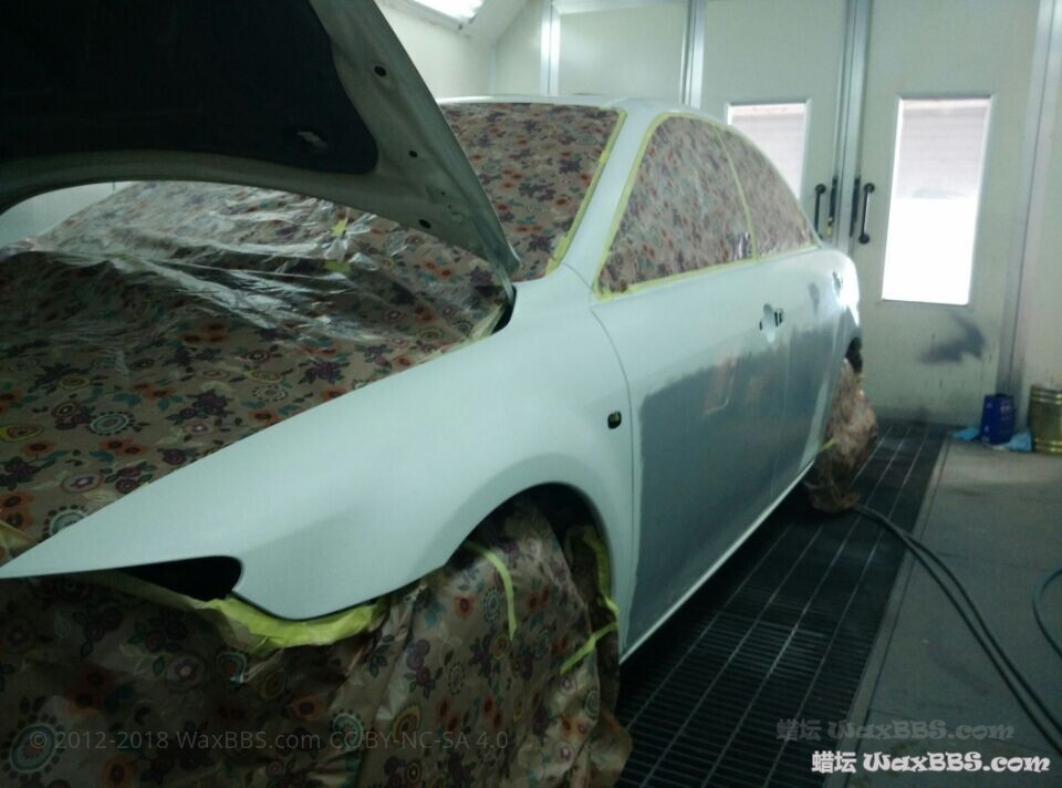

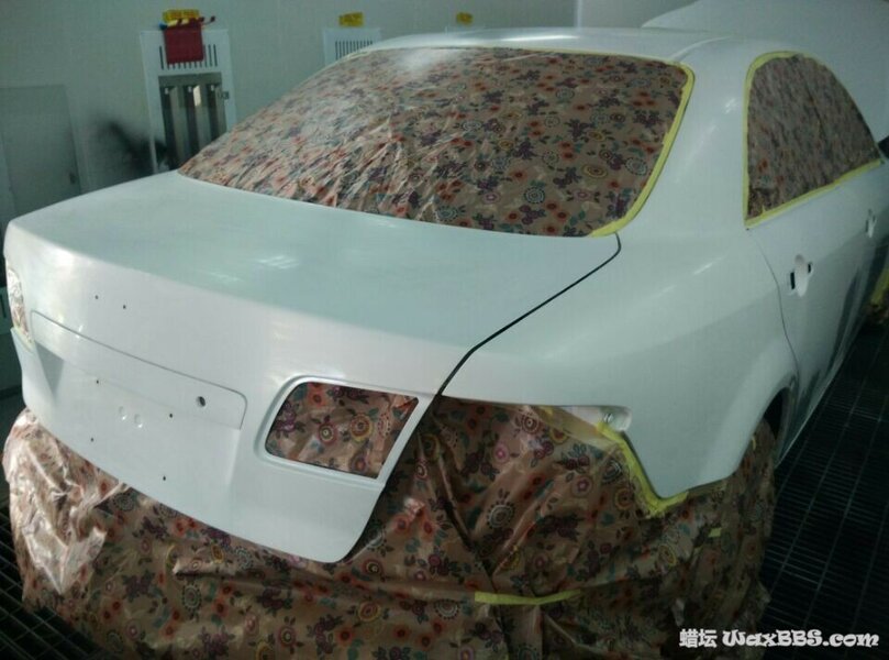

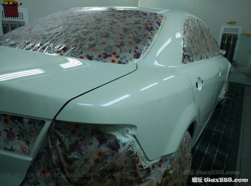

进入烤漆房,开始贴遮蔽纸

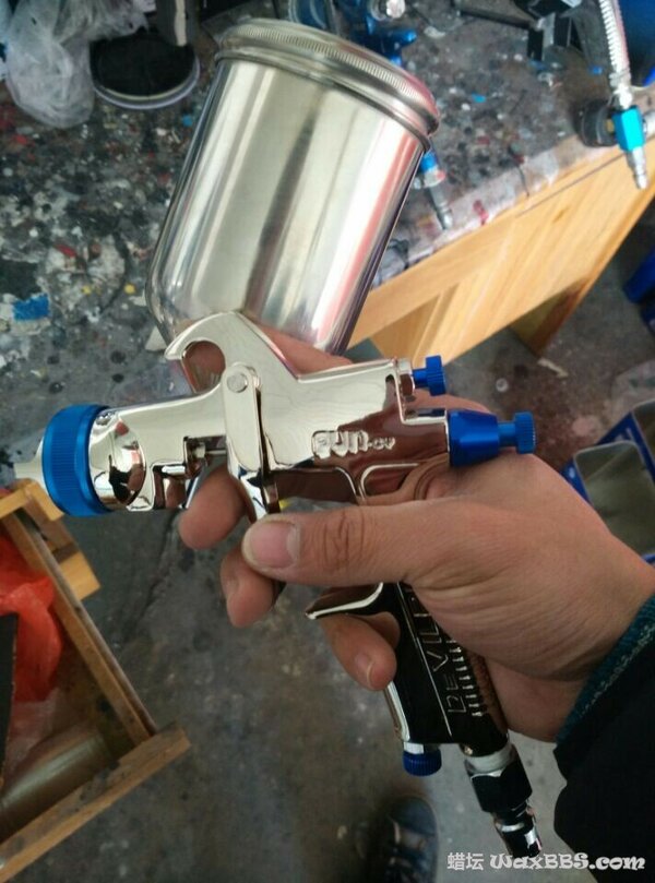

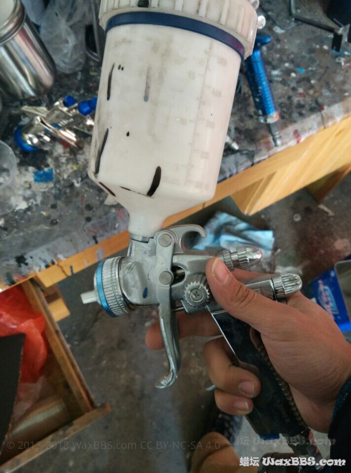

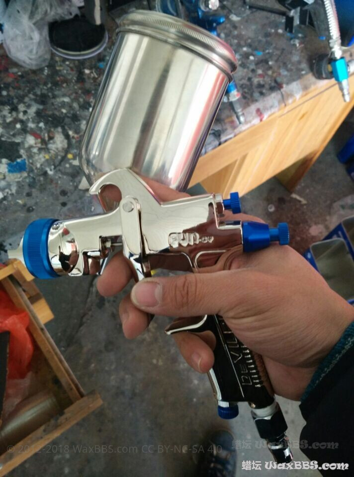

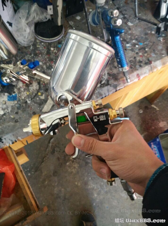

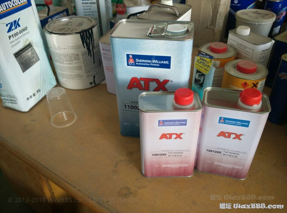

由于是3工序的漆,所以要用到3把喷枪,底色喷枪,珍珠喷枪,和清漆喷枪

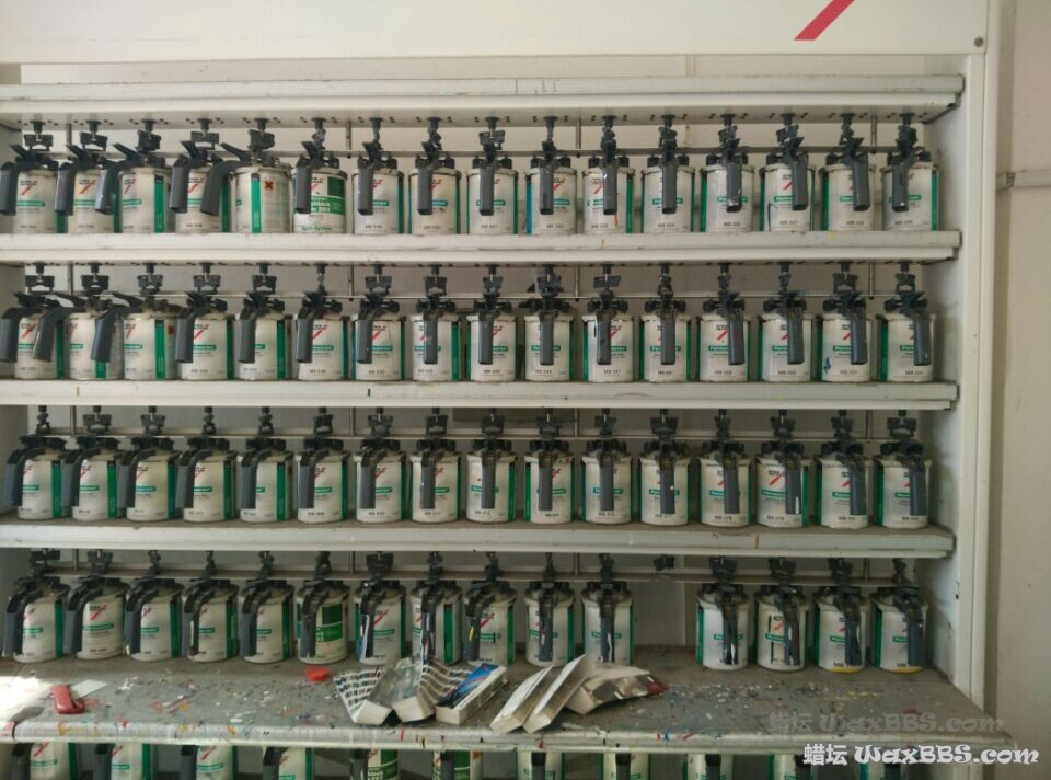

色漆用的是德国施必快的,宝马配套。清漆用的美国宣伟,凯迪拉克用的

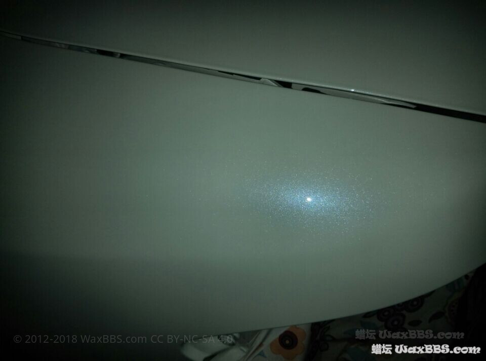

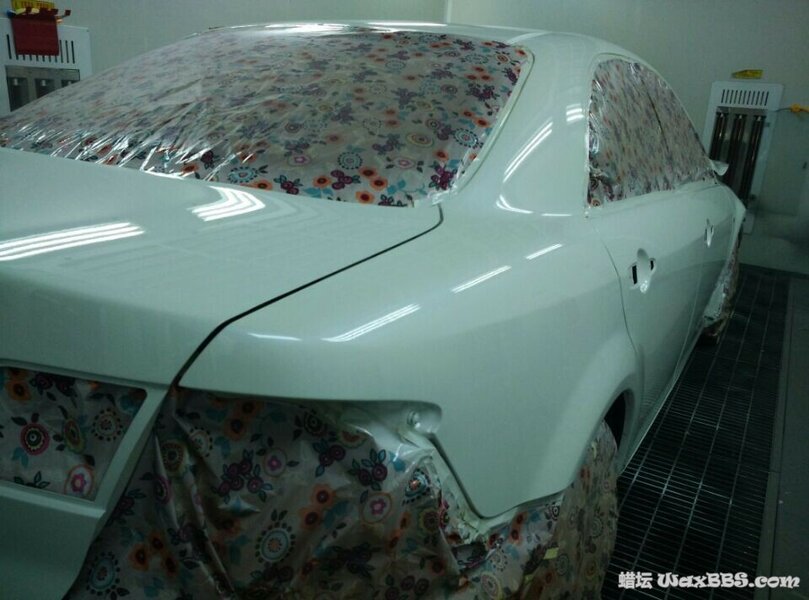

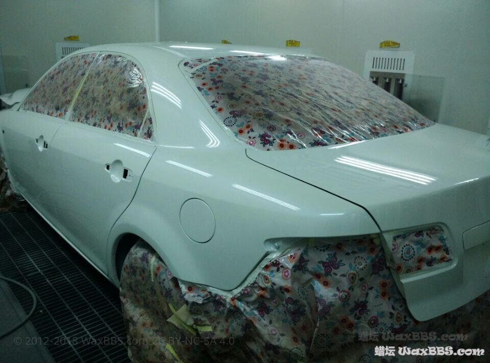

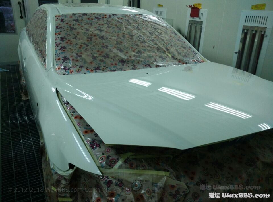

喷好之后的图

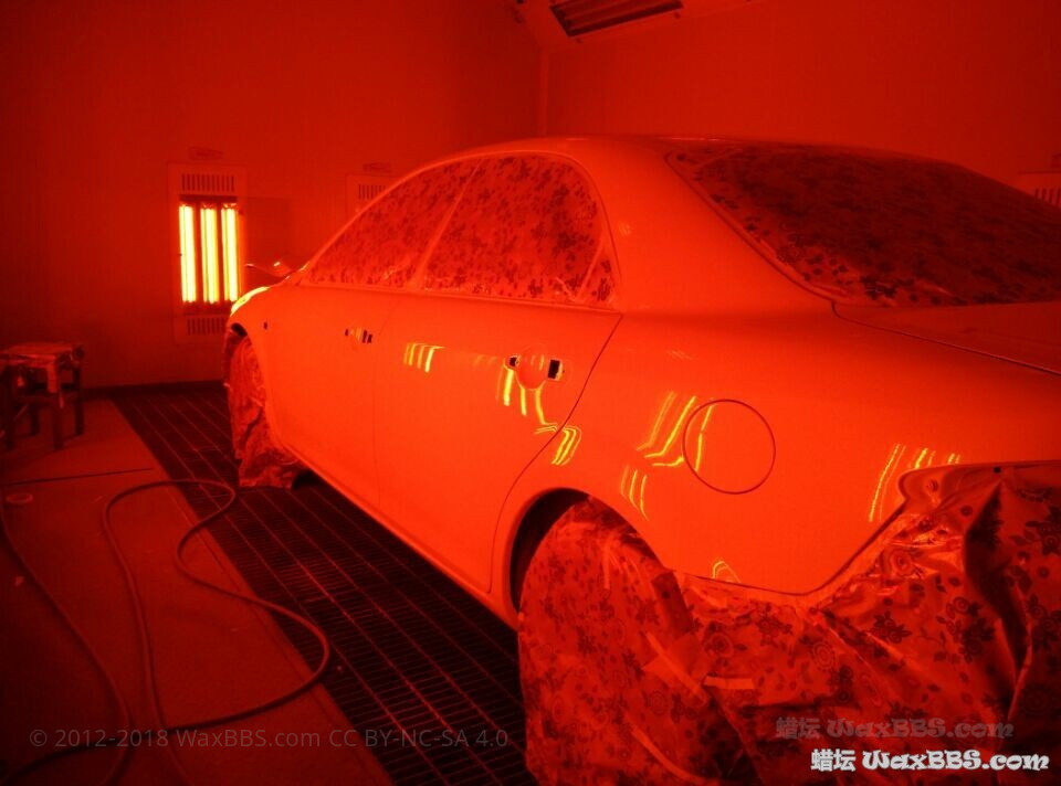

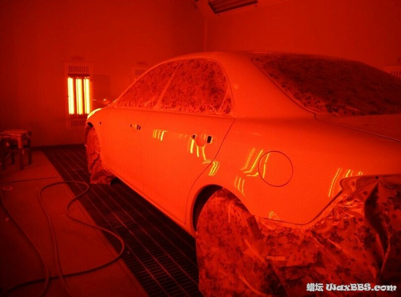

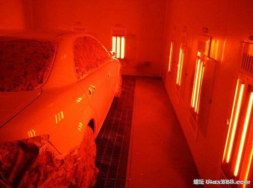

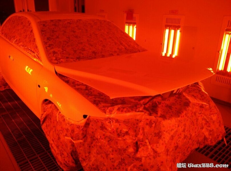

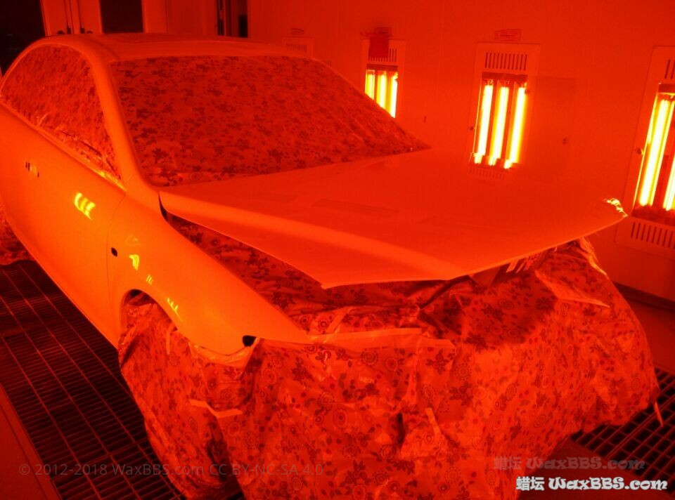

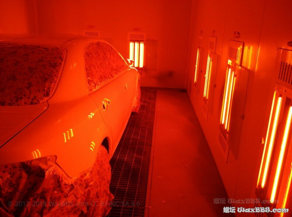

喷完之后,开始烘烤到接近60度左右的温度

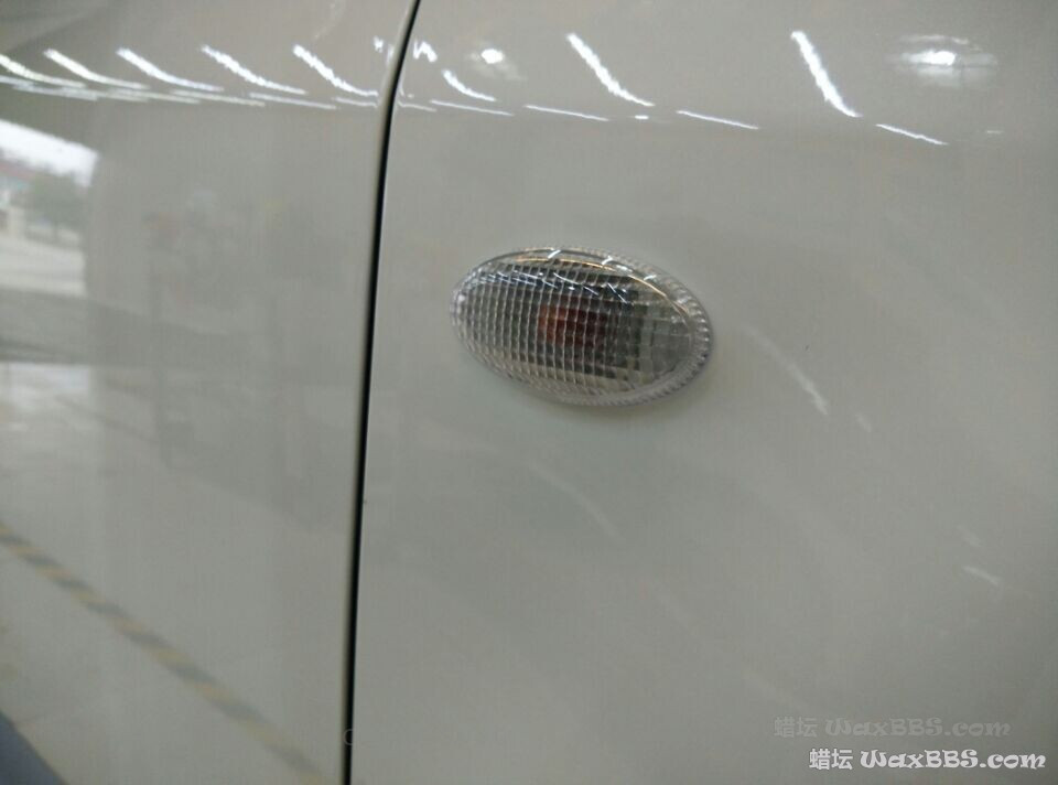

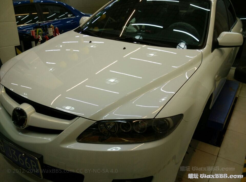

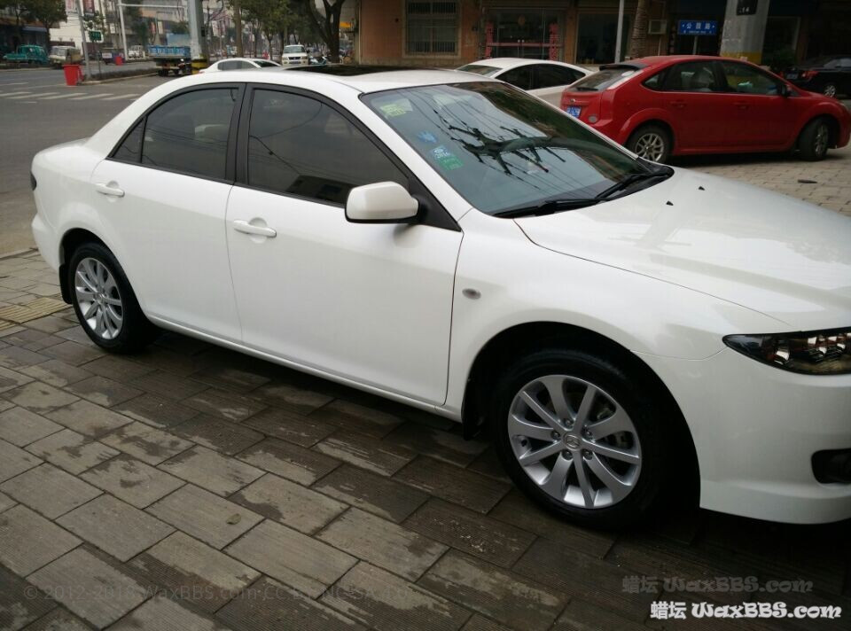

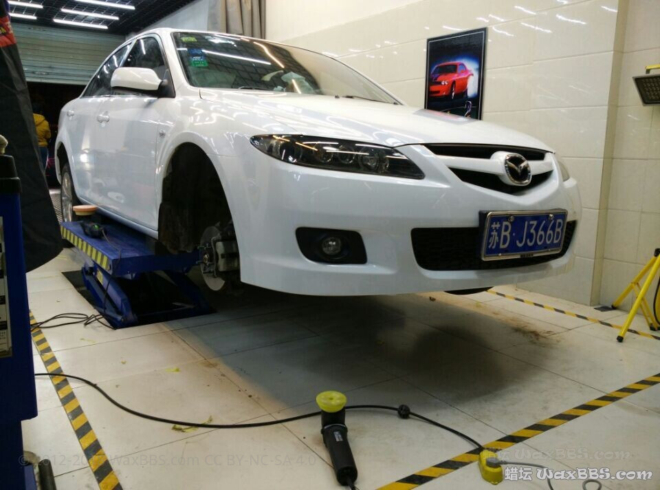

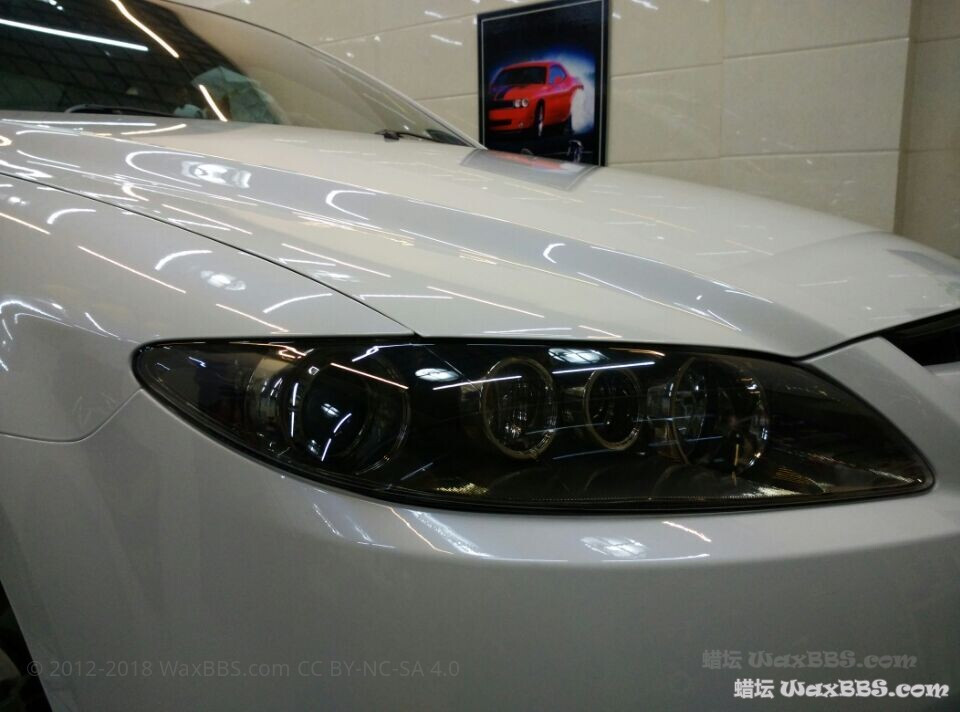

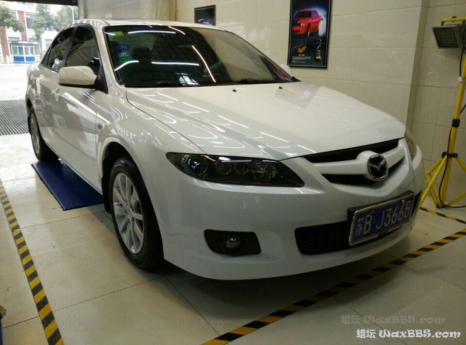

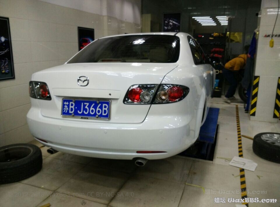

完工,开始组装。然后全车水砂抛光,最后上的DGP3.0封体。抛光的图由于一个人施工没有拍片

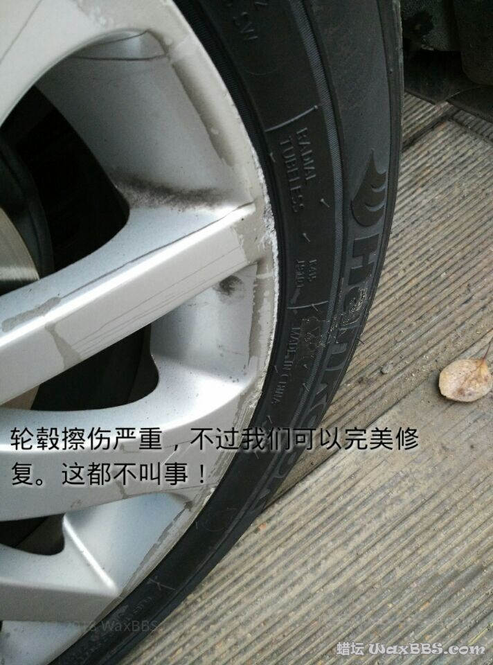

那个轮毂咋处理的呀?
思想政治
2013-12-14
大龙猫 发表于 2015-1-15 17:14
不错啊。。很少见到这样的帖子。。学习啊。。顶一个。。
那个轮毂咋处理的呀?
刮灰,然后喷色漆,再喷清漆。但是不是所有轮毂都能这么处理,比如电镀的还有就是拼色轮毂
