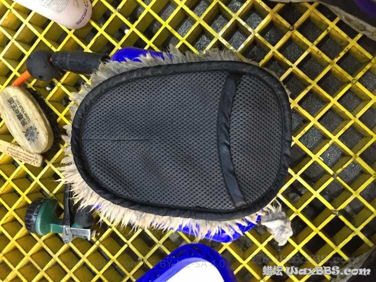

我可怜的羊毛手套 加盟商总部配的 记得是50-60元一双好像 就这样被工人给弄坏了 心痛啊!!

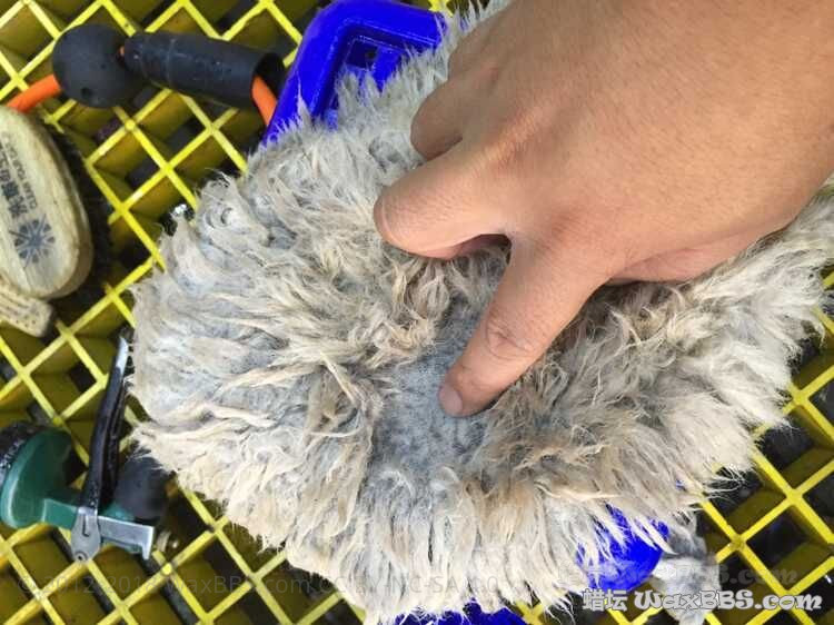

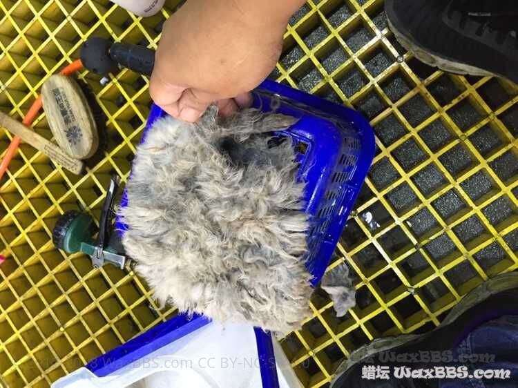

羊毛已经开始脱落 (手指的那个地方已经没毛了 只有羊皮)打结 皮面已经发黑变质了。
这只也是这样

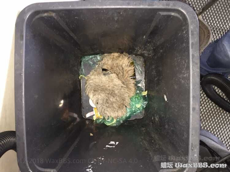

果断扔掉 。。 再见 。。。 出现这种情况完全属于我的疏忽大意 平时不注意检查他们的工具 而且对这方面我一直没有注意过。现在来了蜡坛才知道这个的重要性。

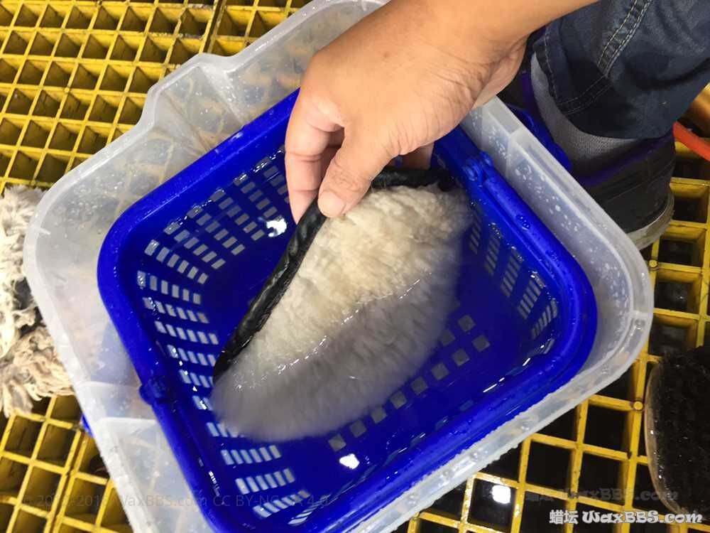

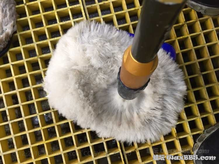

继续检查其余毛巾 发现状态还凑合 没有到腐烂的程度 开始清洁。看看能不能挽救回来。

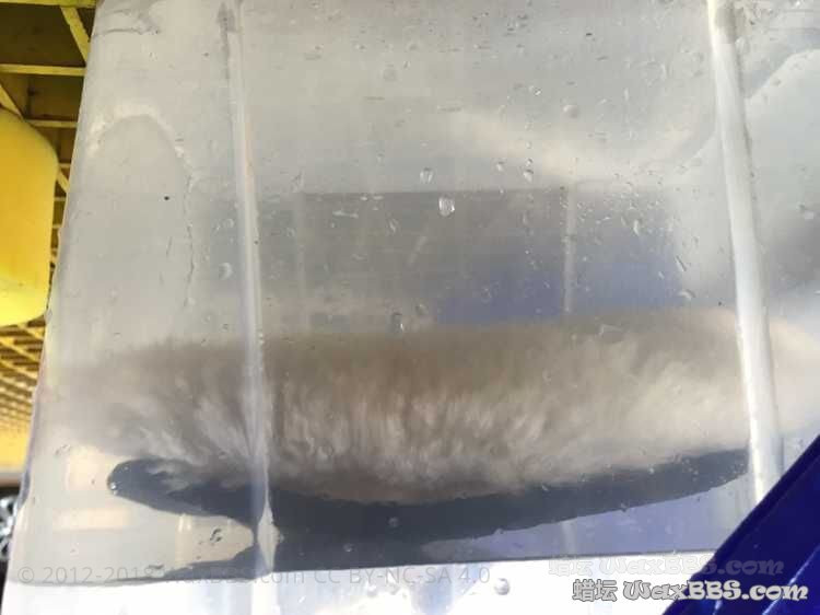

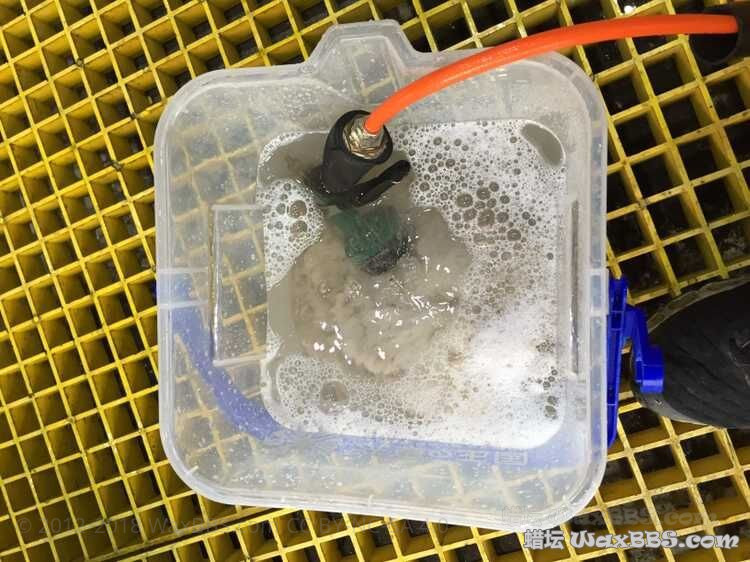

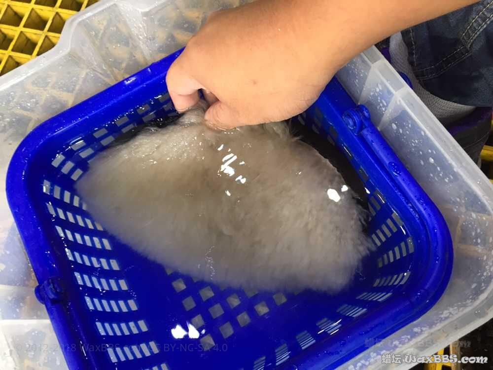

先用毛刷刷洗之后 放入水桶中浸泡 让泥沙沉淀
(这张反了小心脖子)

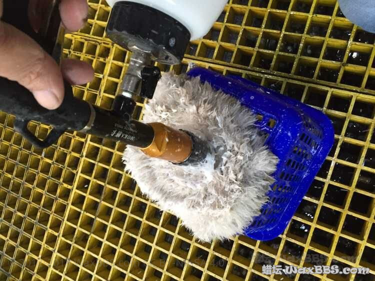

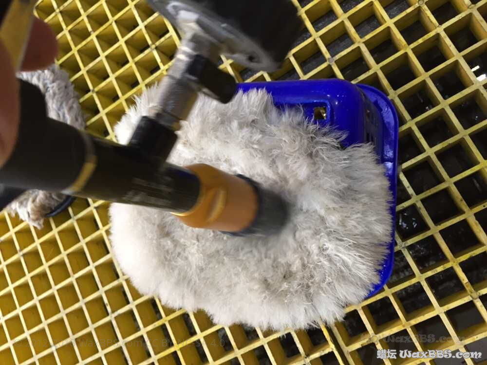

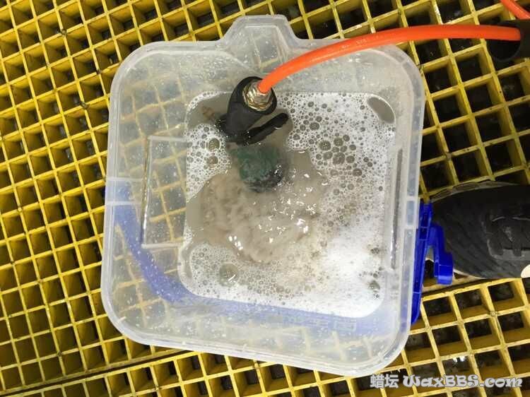

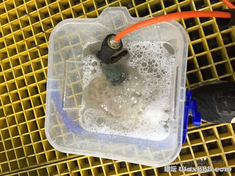

然后继续清洁 上旋风抢+香波然后在涮洗
然后在涮洗

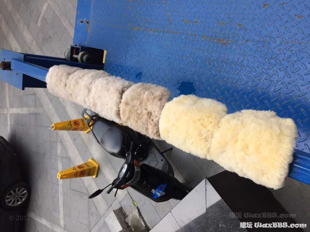

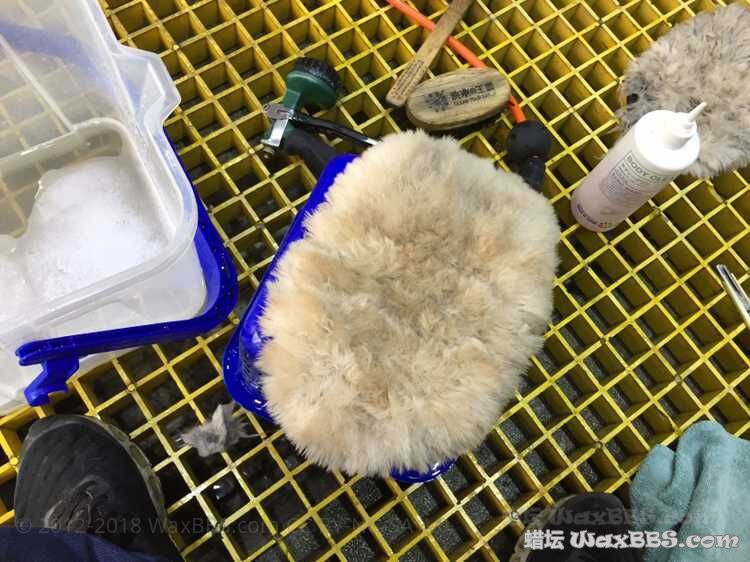

最后旋风抢打到尽可能的干 在拿去晾晒

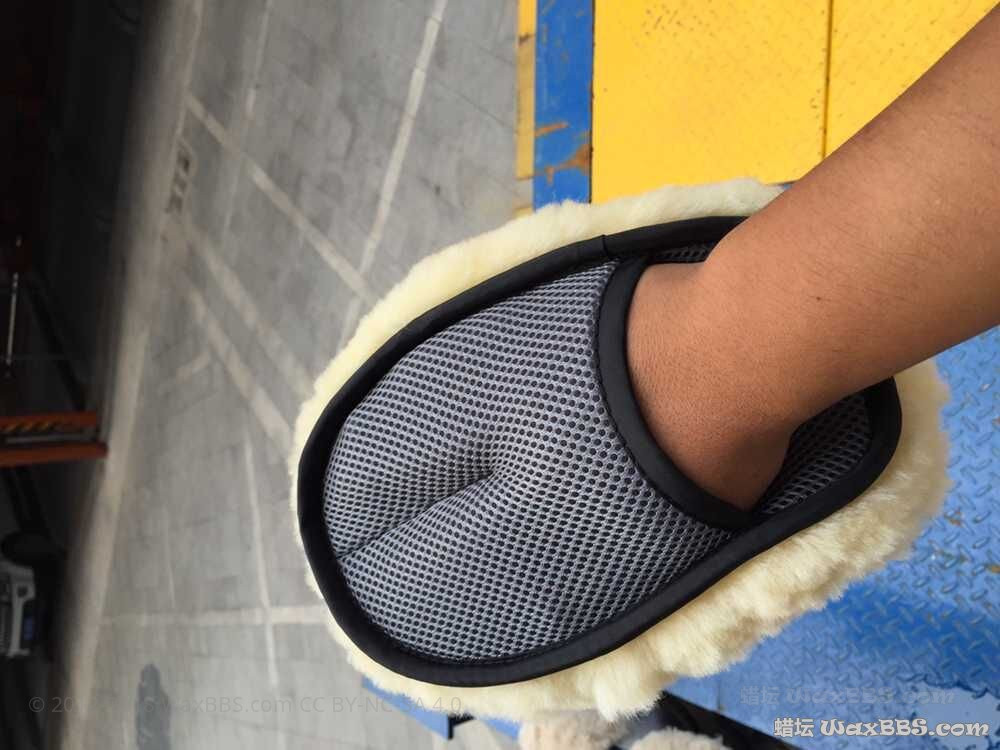

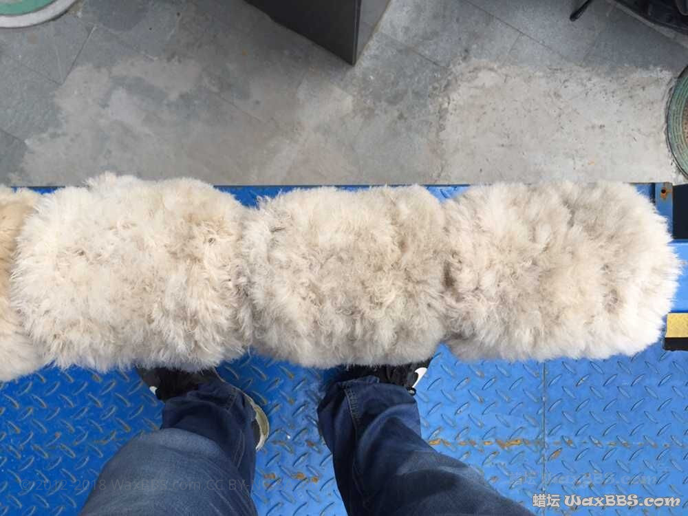

拯救了四条
整了好长时间才弄成这样 基本能用把。

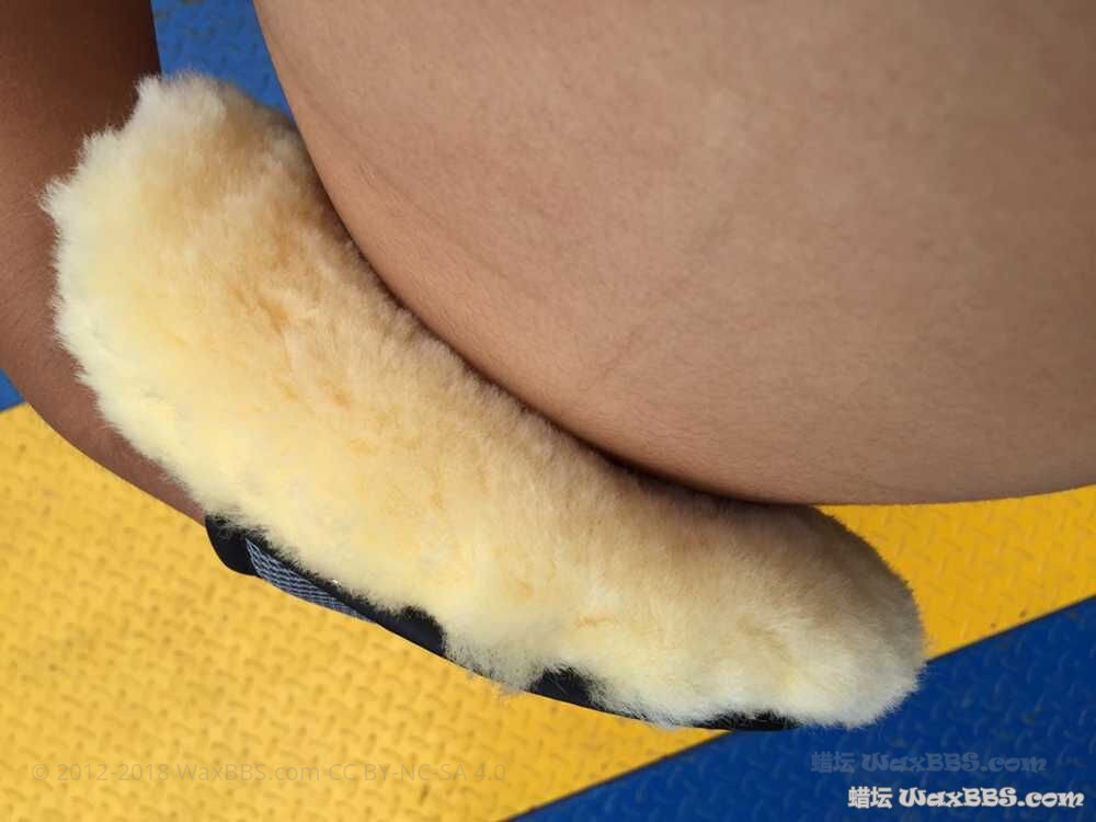

在拿出两只新的
揉揉肚皮 吼吼 好爽(洗澡用应该更爽)
