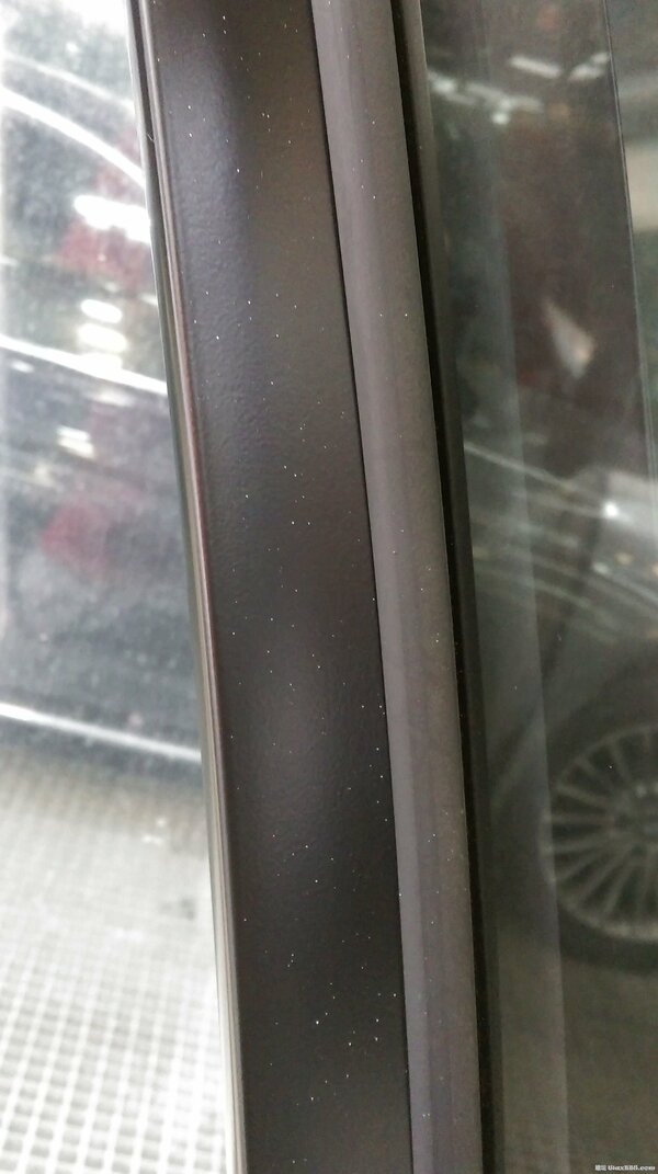

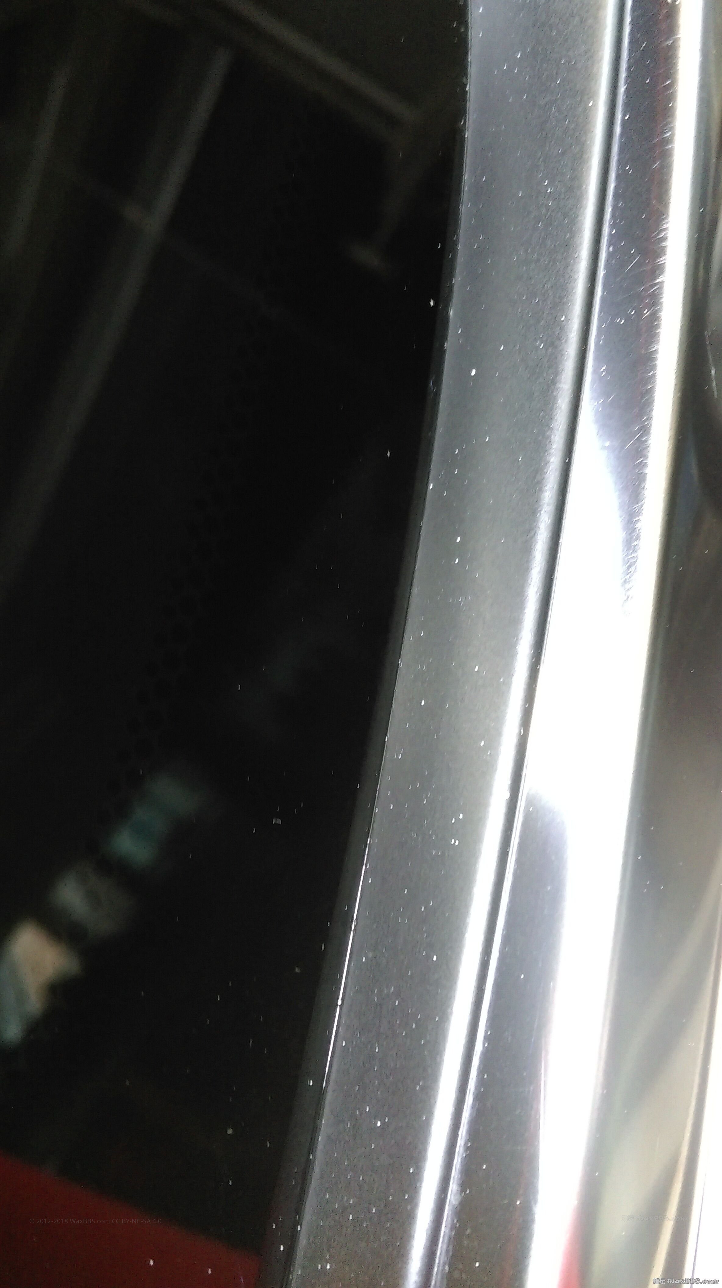

下午来一张凌志要镀膜 结果洗好后全车发黄 发黄还好铁粉走了两次基本没了 严重的是全车飞漆。跑了一小时 好了许多 但是全车胶边全是飞漆,黏土也没有 《黏土还是加强型的》 后来用柏油清洁剂洗了一小块 飞漆倒是掉了 但是 胶边也有个印子 就没在弄了 各位有什么高见吗

用油性的柏油清洗剂应该没有这个问题。另外塑胶条有蜡印或者泛白除了用塑胶还原剂之外还可以用一种研磨剂复原。
