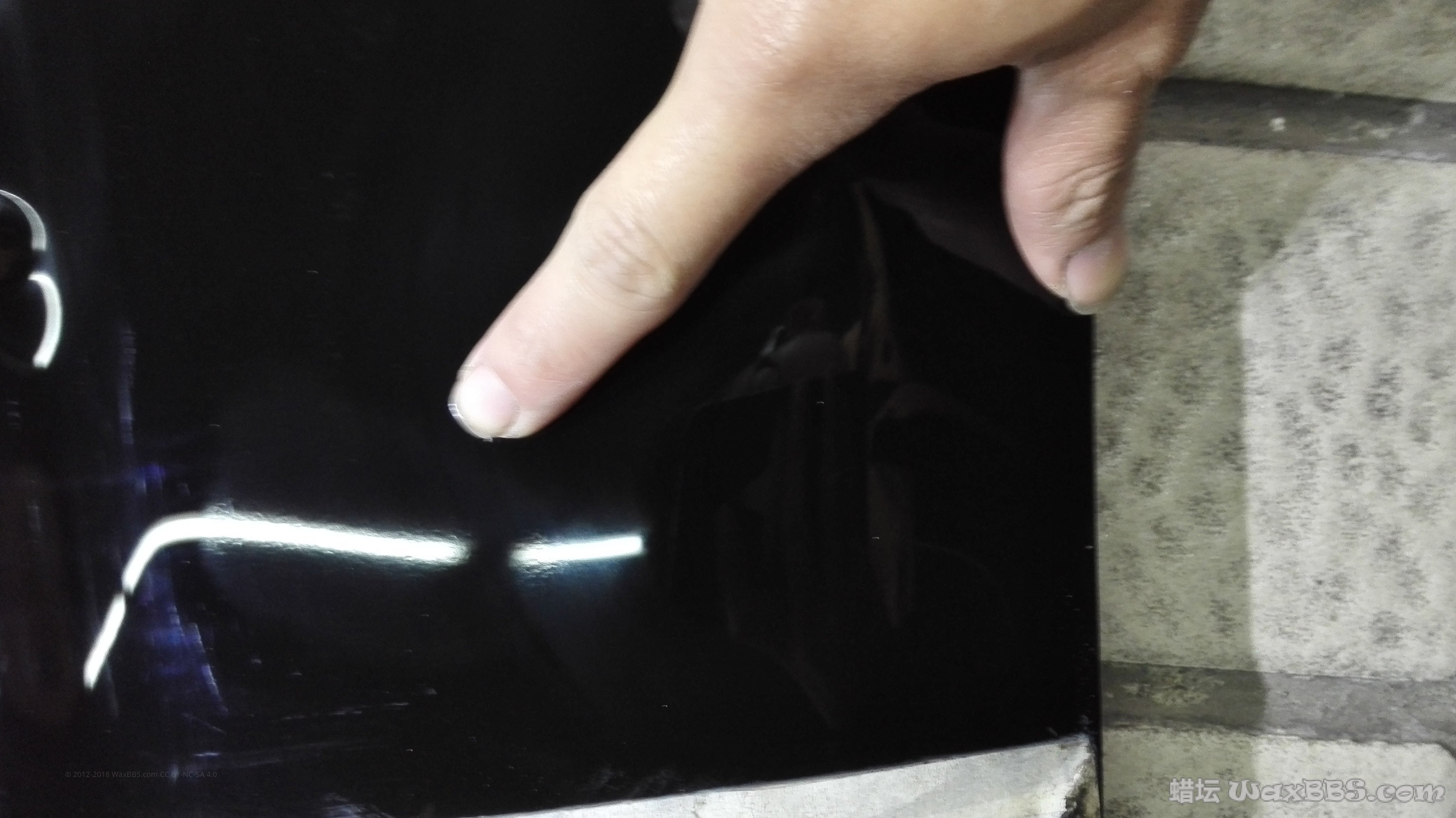

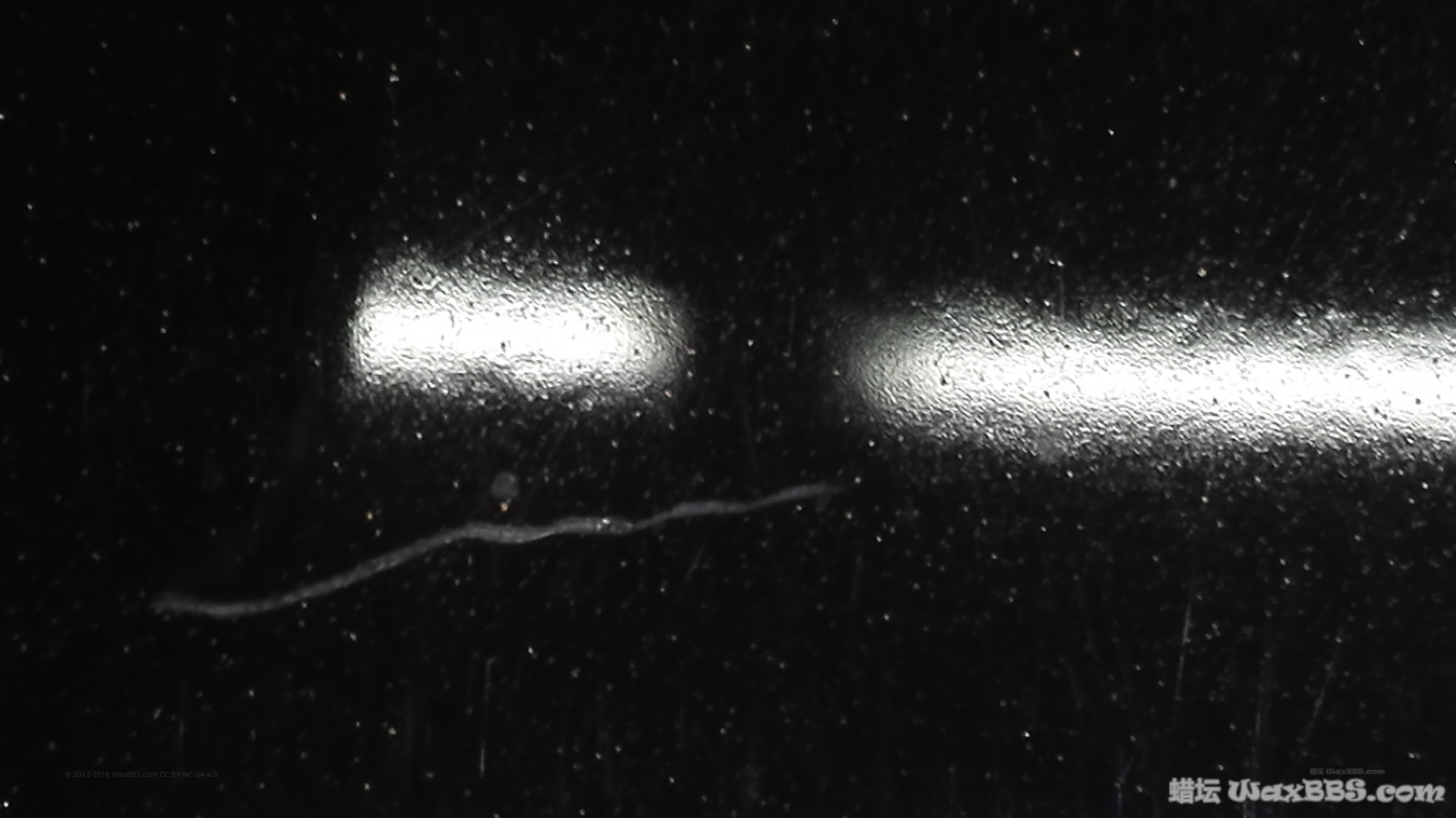

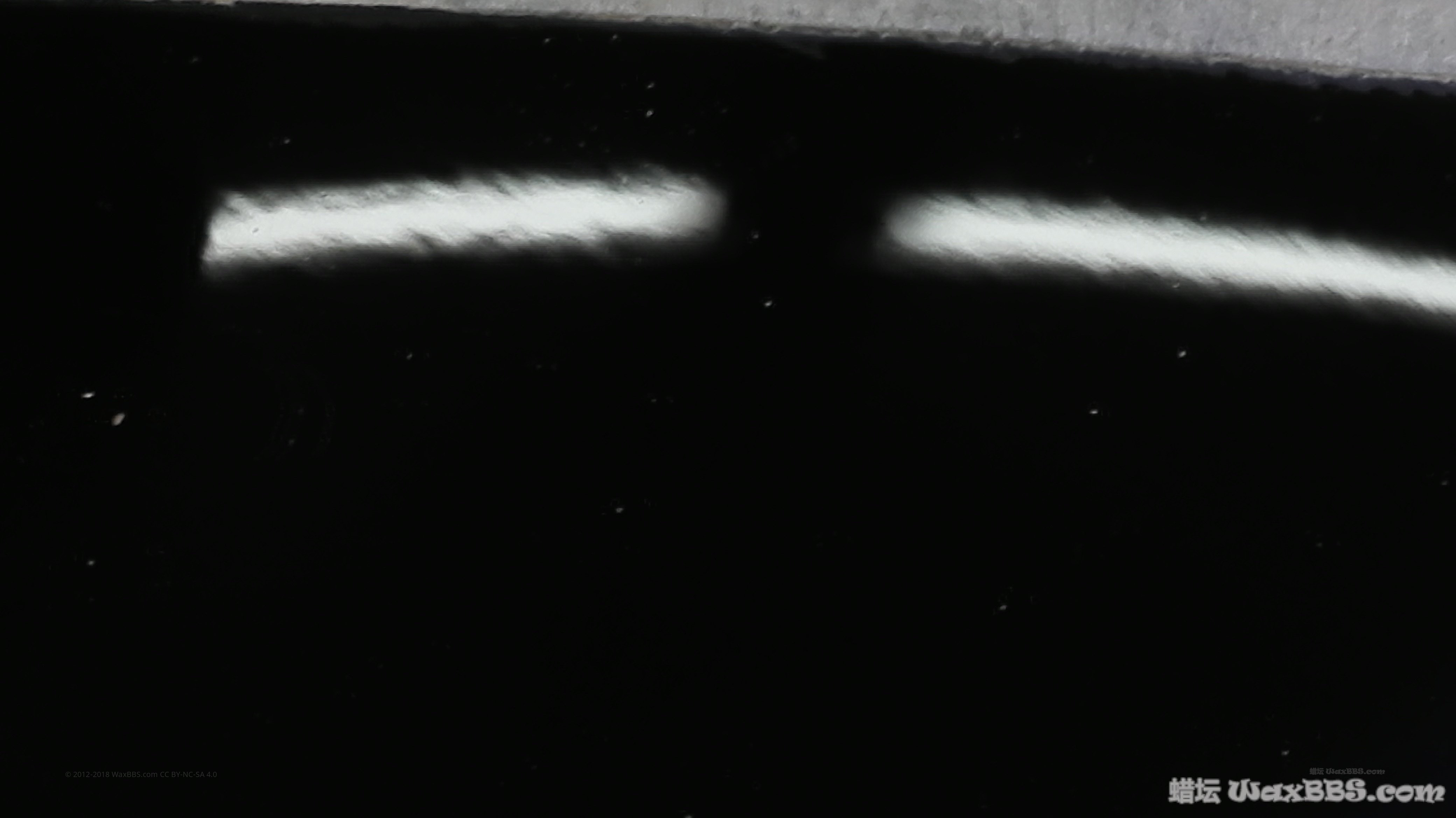

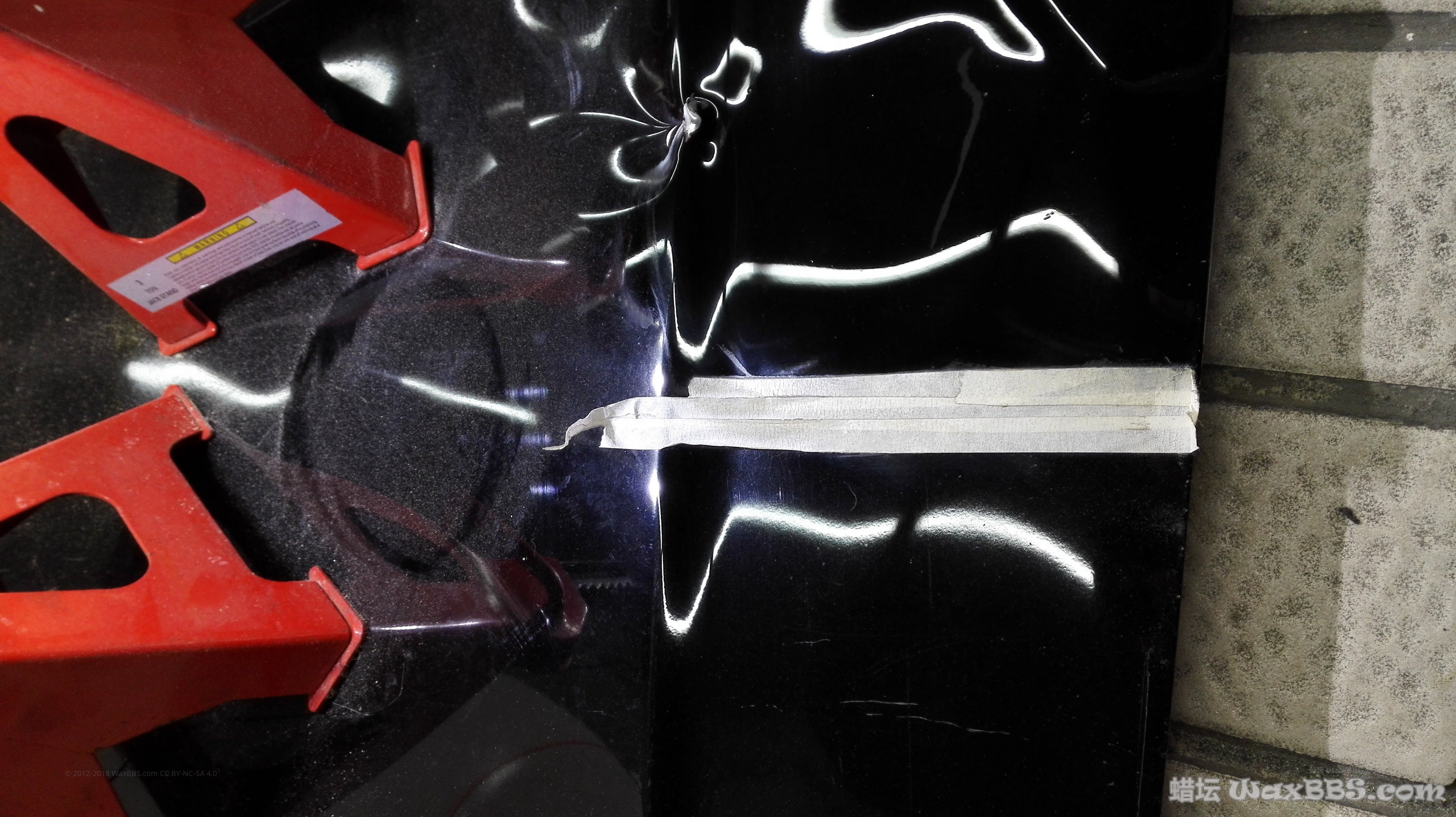

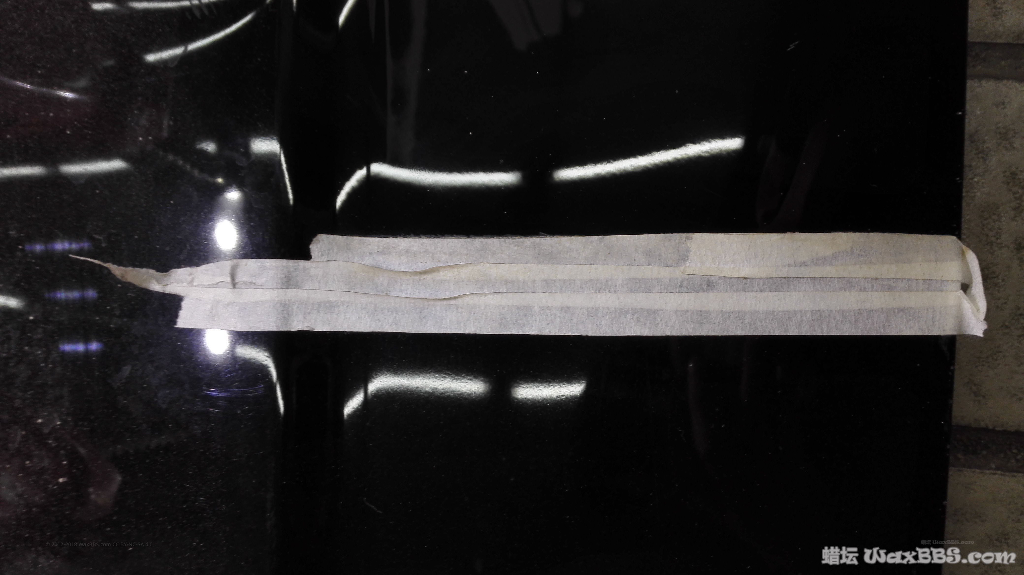

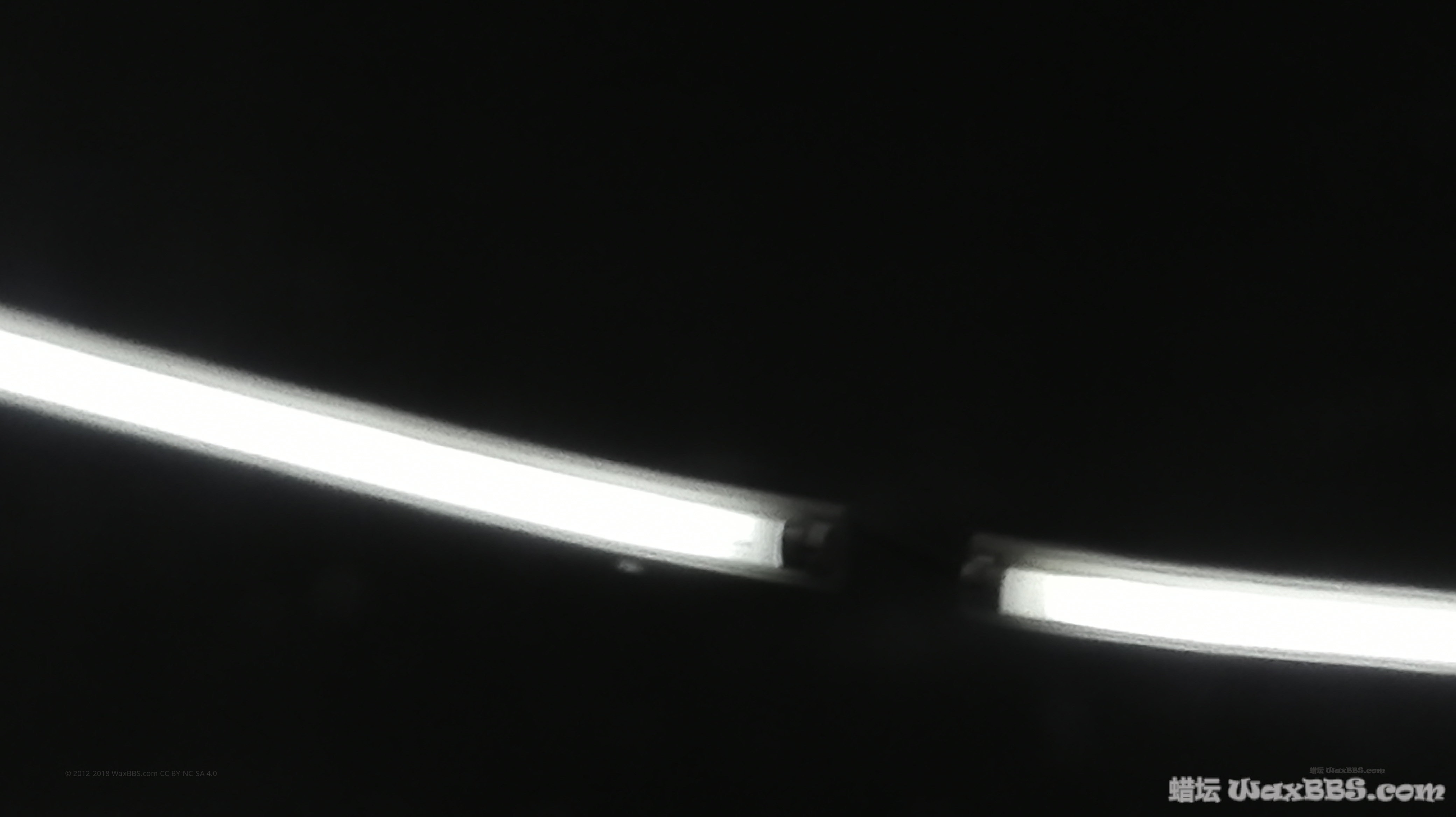

前几天下雨正好有事故车的废机盖一黑一白,黑的确定没用了还有橘皮哈哈。正好吃完饭,准备东西开干的时候老板表示留2个人在店里就可以了其余人免费休息半天。虽然我是要抛但是那样抛完我就可以休息了,结果中奖我留下值班抛机盖。这其中还中途去洗车了我去,每次老板一放人就来车奶奶的{:34:}下面我要放图了,问题留在最后,及图片后面!!!! 准备开始 橘皮但是我不能确定是否是清漆橘皮 经过抛光后,橘皮有些被磨平的感觉 单独拍摄反射的灯光,要是车有经过抛光而是清漆橘皮就会和这张图类似进行抛光只要橘皮没消失就可以大胆的抛小结下 再次抛光研磨和还原后橘皮消失了,眼尖的也帮我看看 单独拍摄的灯管,那感觉真是棒棒的。由于第一次进行去橘皮联系想看看是否能更完美。便有了下文,手上只要3M77陪羊毛和本瑞N0.5配黑盘。研磨的时间已经比较久了转速控制在1600左右进行施工的 研磨挤已推开稍微一带,一块发白相对其他部位相比。清漆没了,色漆看起来皱皱的不过之前的灯管已经无橘皮SO应该可以确定是清漆的橘皮了。

这个应该不算橘皮,老外称为overspray,是喷漆技术不行。
具体产生原因我也不懂,你可以@我是明仔,他是喷漆专家
