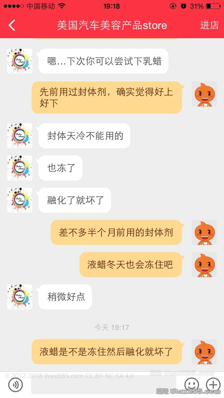

在淘宝店买东西的时候和老板聊天,老板说冬天天冷不能用封体,说是冻住再融化就坏了,真是这回事吗?液蜡也是液态,那岂不是液蜡也会有同样的问题,液蜡也不能用,只能用固蜡?今天用了下CG的3x硬壳蜡,不晓得是不是天冷,固化太久,下蜡不太轻松,蜡屑也有点多,正常吗?

从没听说过冬天不能上封体。从这句话来看的话,本身就是矛盾的,“冻住再融化”说的是封体的保存,意思是如果封体放在那里,冬天太冷,被冻住了,然后天热了以后融化了,就坏了。而“不能用封体”是指不能施工。说的根本就是两回事情。逻辑有问题。

我曾经从美亚买了一瓶JET SEAL, 北美冬天零下十几度,运到上海后瓶子变形,液体有分层现象,咨询了CG美国官网,确认只要使用前摇匀就可以了,不影响使用。
冬天不能用封体?这明显是忽悠你,没这回事情,当然气温低保存封体要得当
