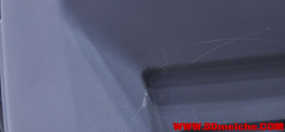

精洗内饰时,不知道你们有没有遇到过这种情况。 遇到这种刮伤的痕迹 很难受啊,因为去不掉额, 各位大神,给点建议嘛,怎么处理会好很多呢?

M mol_zhang 洗车水桶 2012-11-20 1 1 0 42 2013-01-14 #4 可以尝试下金刚砂 至于粗细可能要看具体的花纹 但是不可能做到很漂亮 只能也是不规则的花纹 这个方法只用在塑料件上 仪表台 或者门边的复合海绵的那种 没尝试过 ps:用金刚砂之前 可以用刀尖在表面浅浅的扎点刀痕 各种方向的都要有哦 不要都按照一个方向扎 出来的效果会好点

我是明仔 Auto Detailer 管理成员 2012-03-28 47 425 1,005 38 2013-01-14 #8 我之前设想过这方面的问题,就是利用模具硅胶把塑料上的纹理倒模出来,然后通过高温把受损塑料软化,然后用倒模后的硅胶压纹。复原形状,但这想得真的非常美好,具体的实际操作真没玩过。这又会莫名其妙地飞走了我几张毛爷爷……!
