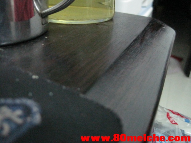

版上的某位兄弟问到我关于漆面的棱角的位置应该注意些什么地方。其实棱角边缘的位置相对脆弱,方法不对就很容易有抛穿棱角的漆面危险发生。我这里就简单地描述一下吧~
以下是我的电脑桌和圆珠笔两位模特登场。鼓掌欢迎{:53:}
首先,我们看到的是有一条并不是平面的棱角边。因为临时做的教学文,所以就简单地让大家理解就好了。

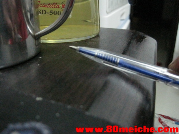

抛光盘就用圆珠笔来先做一下替身吧!首先,这样的角度去研磨棱角,用粗研磨剂,抛穿漆面的几率可以高达90%。除非那车的漆面超级厚,超级硬。打个比方,7寸的盘,下压力不变的情况下,这样研磨漆面,这个棱角边收到的摩擦力等于7寸海绵盘,水平贴紧平面的摩擦力基本相同,但是水平的下压研磨盘的时候,摩擦力被7寸圆盘大小面积的漆面分散吸收,而棱角边独自承受这个相同的摩擦力。其实漆面厚度基本上和棱角或者平面无多大关系的,有很多人认为棱角边缘比较薄。我的见解是否定这个说法的,你给我一个理由,同样的喷漆距离,均匀的漆雾,为什么棱角会薄很多?这不科学!我的解释我认为符合物理学。觉得小弟的解释是错误的,请大胆指正讨论。这仅仅是技术知识的讨论,是良好的!我不认为这是吵架争夺什么。下面这个图片,如果你的研磨盘是这样去研磨漆面的棱角的,那就真的非常危险了!!

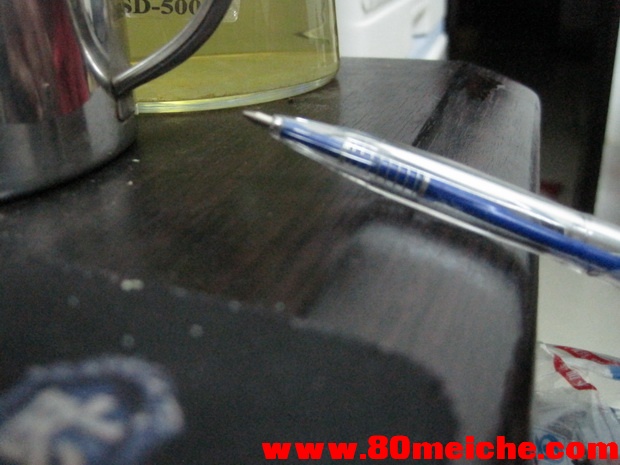

那应该怎么去处理好这些棱角的地方呢?
首先,棱角边,必定有2个不同水平角度的平面才能组成出来,所以我们首先水平放置研磨盘去抛平面,让有用功平均地分散到这个平面上,而不是落在一个点或者一条棱边上。一支木筷子和一个木砧板。同样用砂轮机去打磨它,削减他们的厚度,肯定是木筷子完成得快!即使竖起来看,它比木砧板厚N倍……原理就是这个。估计大家会懂!
反正就是让研磨盘最大限度接触到水平面,让强大的摩擦力分散开来。尽量让棱角边少受到一些摩擦。这样的安全系数会高很多!
滑动摩擦力的大小计算公式为f =μN ,式中的μ叫动摩擦因数,也叫滑动摩擦系数,它只跟材料、接触面粗糙程度有关,注意跟接触面积无关;N为正压力。
希望大家好好理解一下这个公式。
