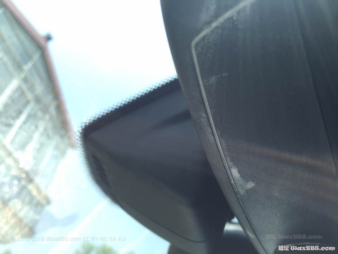

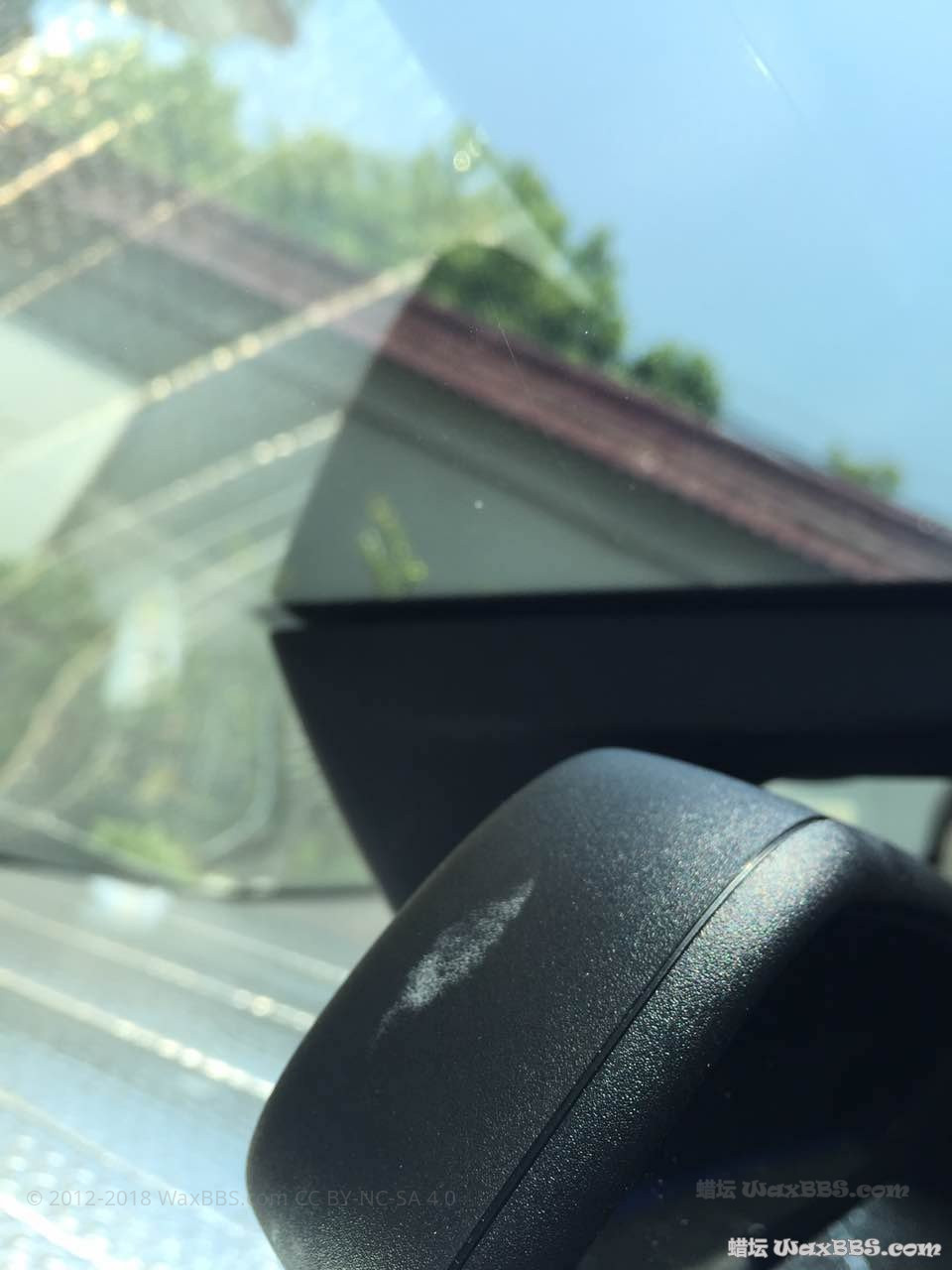

请教各位这个该怎么清除啊!万分感谢!
Arieszz
2016-05-11
江苏省苏州市吴江区
也不知道什么东西,试了好多方法都去除不了,哪位大神指点下。强迫症症伤不起啊
bg4jlo
2016-04-28
51
济南
是水渍吗? 漏的或是凝结的?试过水渍清洁挤吗
franklee628
Adventure never ends.
2012-08-24
398
57
305
有可能是蜡的残留。因为像后视镜这种位置,还是车内的,水渍就不太可能。
如果内饰有用过一些清洁保护剂类的产品而用量过大,干燥在上面,也有可能导致这种情况,楼主想想自己做过些什么?
Arieszz
2016-05-11
江苏省苏州市吴江区
有可能自己擦内饰的时候用的布没洗干净往上擦了,应该是皮具保护的或者是蜡,能清除么!
Arieszz
2016-05-11
江苏省苏州市吴江区
爬了好多楼,有人说用G10810可以,不知道行不行。朋友有没有什么推荐的!
franklee628
2012-08-24
398
57
305
因为我不知道你用的是什么产品,你可以尝试再多上一些当时的皮革保护剂,然后溶解一会儿一起擦掉试试看。
另外可以尝试一下酒精,请先小范围测试。也可以尝试一下穷小子Leather Stuff, 柯林855这样带有一定清洁力的产品。
APC也可以试试看。
Arieszz
2016-05-11
江苏省苏州市吴江区
APC也可以试试看。
酒精试了、纳米海绵、柏油清洁剂都试了,没效果。柯林855、美光G10810在途,请教下APC是啥玩意儿
