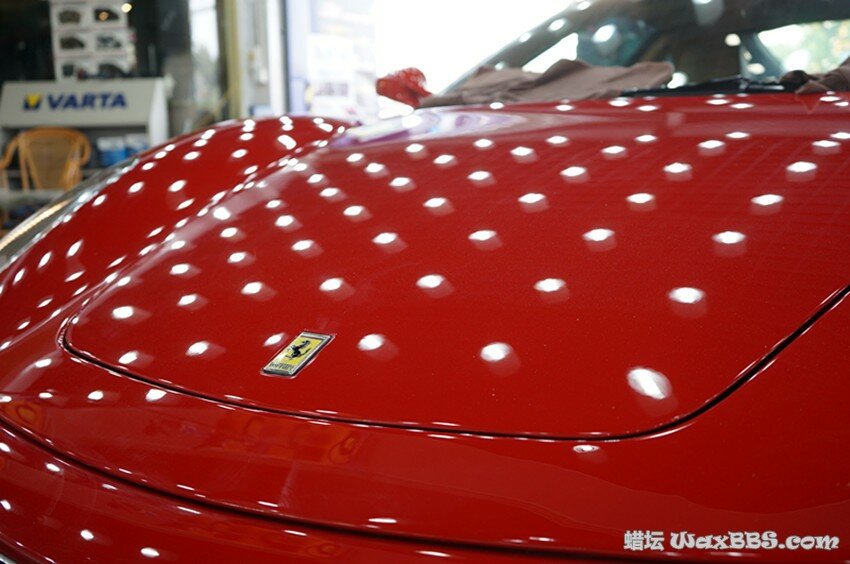

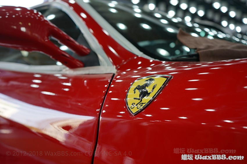

来时,满是太阳纹,简单处理了下,效果不太满意
上 上海车友 洗车水桶 2014-03-13 0 2 0 2014-03-26 #1 来时,满是太阳纹,简单处理了下,效果不太满意 附件 DSC00775.JPG 92.8 KB · 浏览: 493 DSC00776.JPG 95.7 KB · 浏览: 493
82难 Auto Detailer 2013-09-06 31 11 0 43 我的身份 汽美店家 2014-03-26 #4 我是明仔 发表于 2014-3-26 11:02 多处位置都是重烤漆 点击展开... 看图片都能看出的重烤漆?好像是橘皮比较重。
franklee628 Adventure never ends. 2012-08-24 398 57 305 2014-03-26 #5 82难 发表于 2014-3-26 11:11 看图片都能看出的重烤漆?好像是橘皮比较重。 点击展开... 例如第一张图片的副驾驶门,可以从倒影中明显看出其钣金不平整。你同意否?
82难 Auto Detailer 2013-09-06 31 11 0 43 我的身份 汽美店家 2014-03-26 #6 franklee628 发表于 2014-3-26 11:19 例如第一张图片的副驾驶门,可以从倒影中明显看出其钣金不平整。你同意否? 点击展开... 看出来了,筋条处很明显。
我是明仔 Auto Detailer 管理成员 2012-03-28 47 425 1,005 37 2014-03-26 #9 特斯拉 发表于 2014-3-26 13:18 哈哈 两张图就能看出烤漆来 我太佩服你们了 楼主继续上图啊! 点击展开... 不是我们厉害,是钣喷的那位做得不够好而已!
