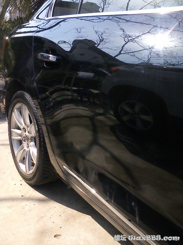

吸烟=崇高 发表于 2013-5-3 04:36

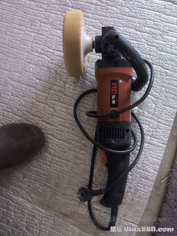

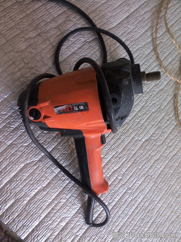

用的机器貌似不够给力,还有你说的研磨剂,很有可能买到的也不是正品,建议你从新购进过一些知名品牌的抛光机 ...
说实话,不管你是用什么RO机,都不会越抛越花……
关键是抛光盘或者漆面的洁净度。这个这真的不能怪机器……它提供的只是一个动力和旋转的工作方式。RO机质量好与坏在于是否符合人体工程,还有就是工作的时候,旋转是否平稳不摇晃。还有散热等等……
阳光的微笑
2013-06-11
36
我是明仔 发表于 2013-4-2 00:34

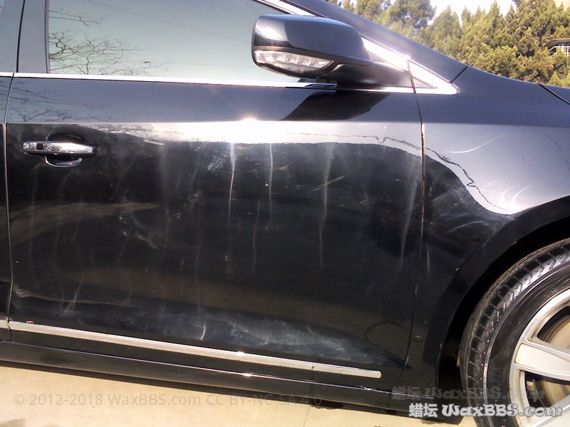

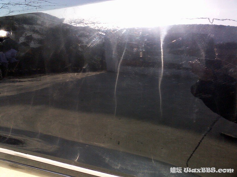

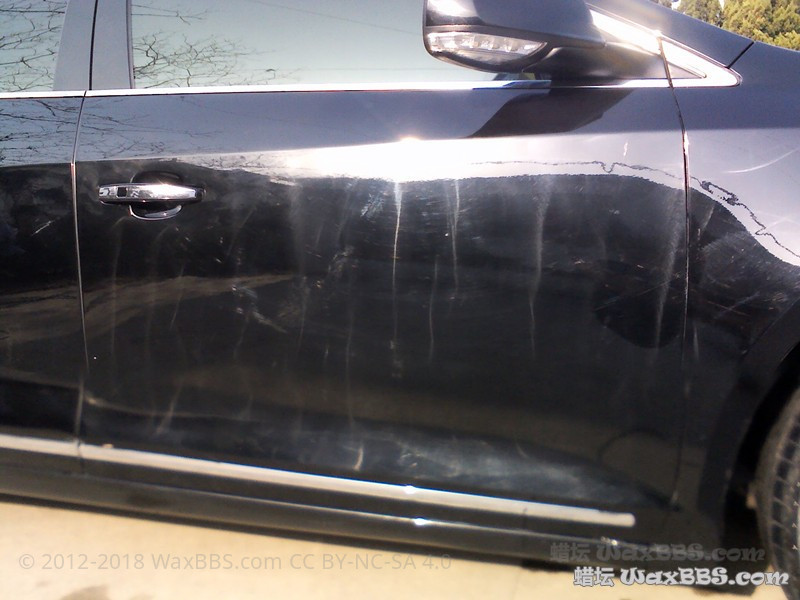

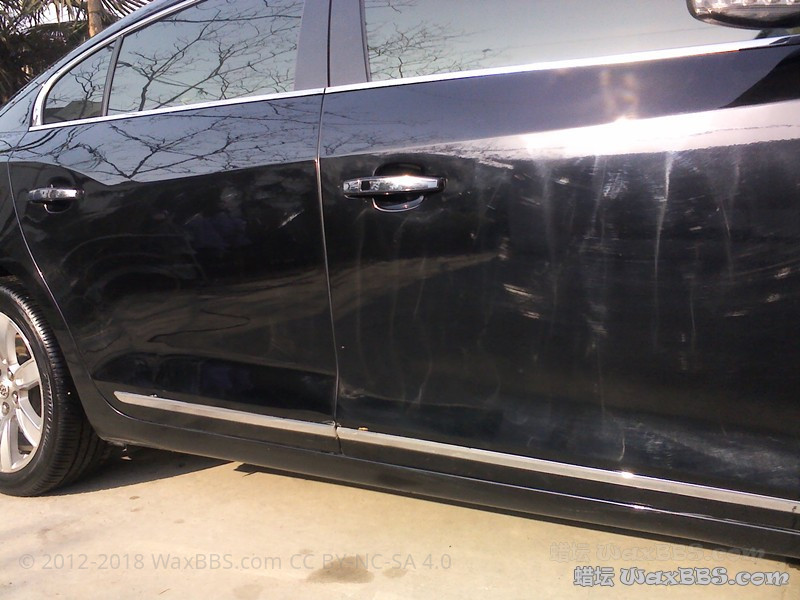

我绝对不告诉你,需要用DA才能去掉眩光纹
求教 DA是什么意思 明仔 还有你说DA就能抛掉了 ,我前段时间抛了一台黑车也有炫光纹 怎么样抛才能 祛除那些炫纹?真心求教 我是个新手
阳光的微笑 发表于 2013-6-14 01:32
求教 DA是什么意思 明仔 还有你说DA就能抛掉了 ,我前段时间抛了一台黑车也有炫光纹 怎么样抛才能 祛 ...
眩光纹和太阳纹不一样哦~眩光纹是抛光机通过RO(旋抛机)粗中研磨剂抛出来的,它没有明显的划痕,感觉就是RO机的盘走过的痕迹。你要把这个眩光纹处理掉,就要用到DA(随机式抛光机),也叫双重轨迹抛光机Dual Action Polisher 。具体实机操作可以参考下这个https://fwayout.store/forum/threads/dual-action.626/
因为它的运动轨迹是不重复的,所以不会产生研磨的轨迹,所以可以用来消除眩光纹。当然,它还可以用来抛光做出完美无瑕的镜面,假如你技术好的前提下、不过蛋疼的人才用DA机做镜面,效率太慢了,而且太辛苦。都是先用RO处理掉深度、中度划痕,然后再用DA处理掉RO留下的研磨痕迹(眩光纹)
