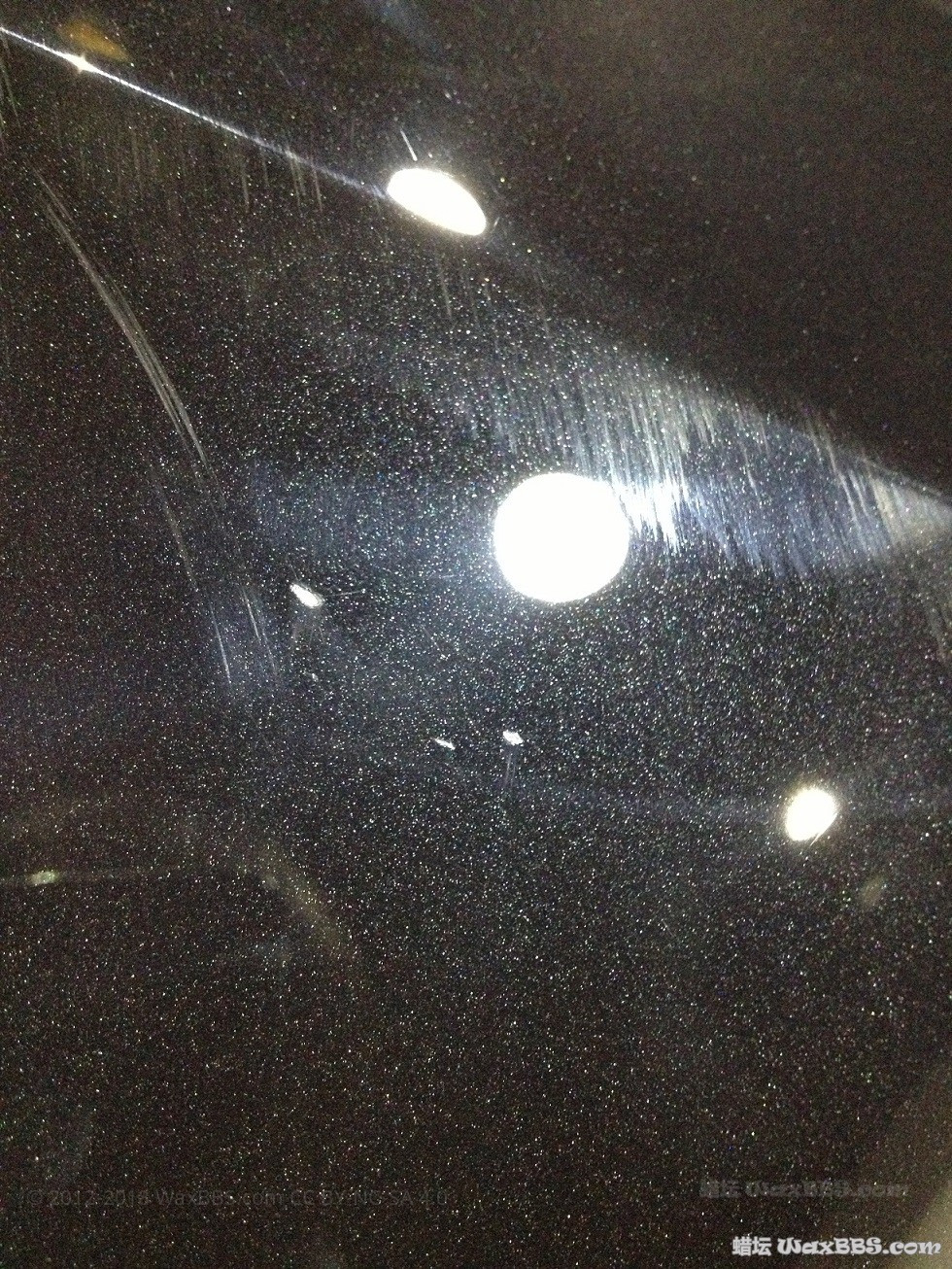

这是抛穿了?还是被石子崩了之后,抛成这样的?
如果被石子崩出小坑,抛光时应该怎么处理?
先谢了~

明哥,我不是说 怎么避免被石子崩~
我是说抛光的时候如果漆面遇到有被石子崩出坑的,怎么处理比较好~

油漆店配漆,然后用带针头的医疗注射器点漆。最好是混合少量的清漆进去,让它更坚硬。如果怕融合不好,可以用棉签沾少量的驳口溶剂去擦拭石坑的周围。再点上油漆。
要是你的是原厂漆,那淘宝上都有调漆的。一升色漆才30左右。
到时一头半个月,完全硬化了,水砂打磨,再去抛它,会有所改善

抛光时不用管那些石坑的
