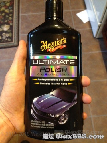

美光G19216纯抛光剂

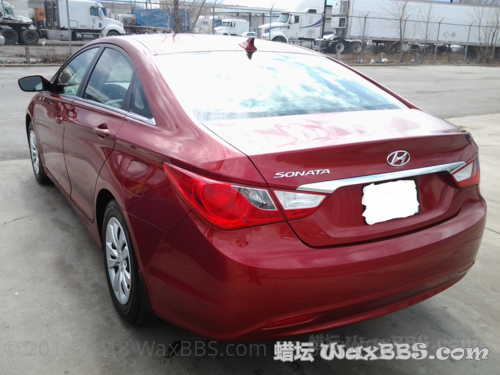

使用前

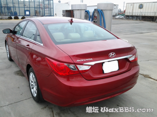

使用后

美光G19216纯抛光剂
使用前
使用后

还有那个对比图,该车的停放环境有所不同,照出来的效果也不同,从照片分析,2张图的luminance值不同,很明显是光线不同环境下所拍。楼主其实可以用同一个引擎盖做出更好的50/50对比表现产品,而不是用拍照手法去说明这个产品。
反光度的表现来自光源,所以黑暗的环境里,即使镜子那么反光的表面也无法表现出反光度。所以越是强烈的阳光照射,反光度会表现得更强。这就像增高药物的广告一样。效果前,远距离拍,效果后近距离拍,两张照片摆在一块,视觉上是骗了人,但实际还是一个样子。这些手法,早就已经不流行了。。。

这个G19216,上面写着Eliminates fine swirl marks,意思是消除细螺旋纹。
For deep reflections & hi-gloss这个意思是:给予深邃感和高光泽。
消除细螺旋纹,既然消除,肯定是带有磨削性的,假如说覆盖,那一般都是指不含研磨成分的。
作为淘宝卖家,真要好好补习下了。
