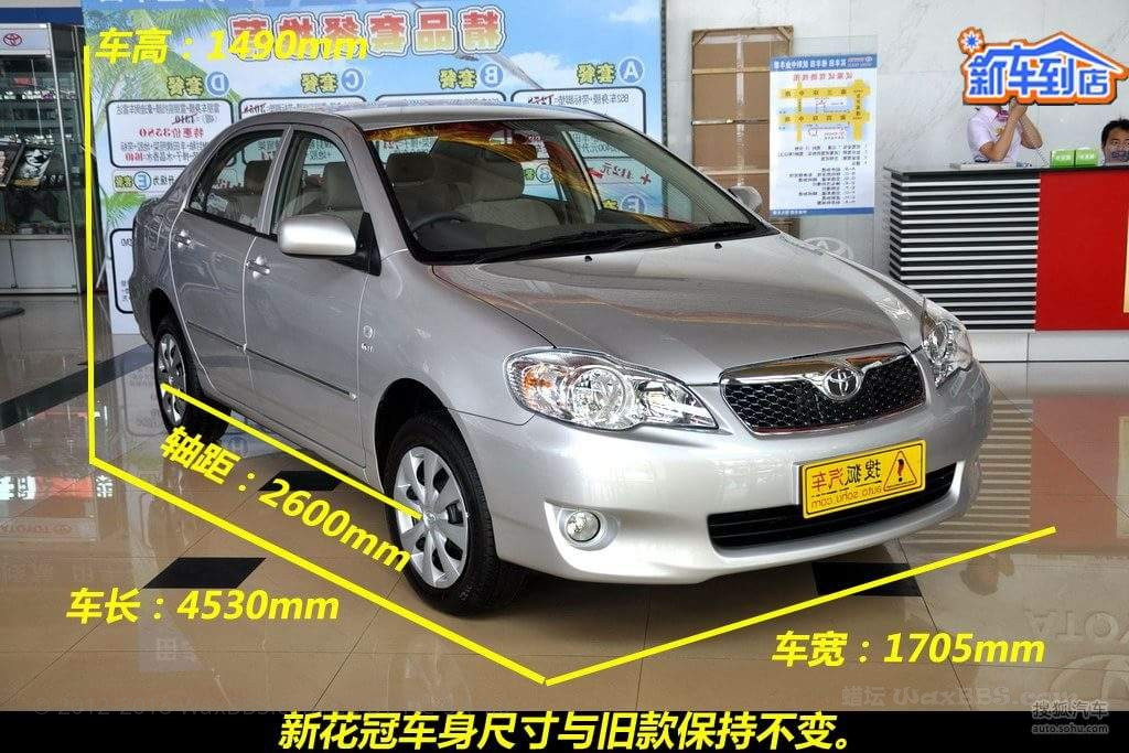

车是10款丰田花冠,有没有什么注意事项,目前准备了CG柑橘油污清洁剂和某牌线路保护剂还有各种小工具。。。
