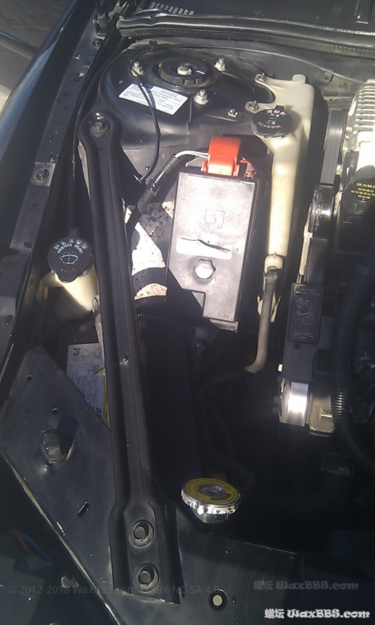

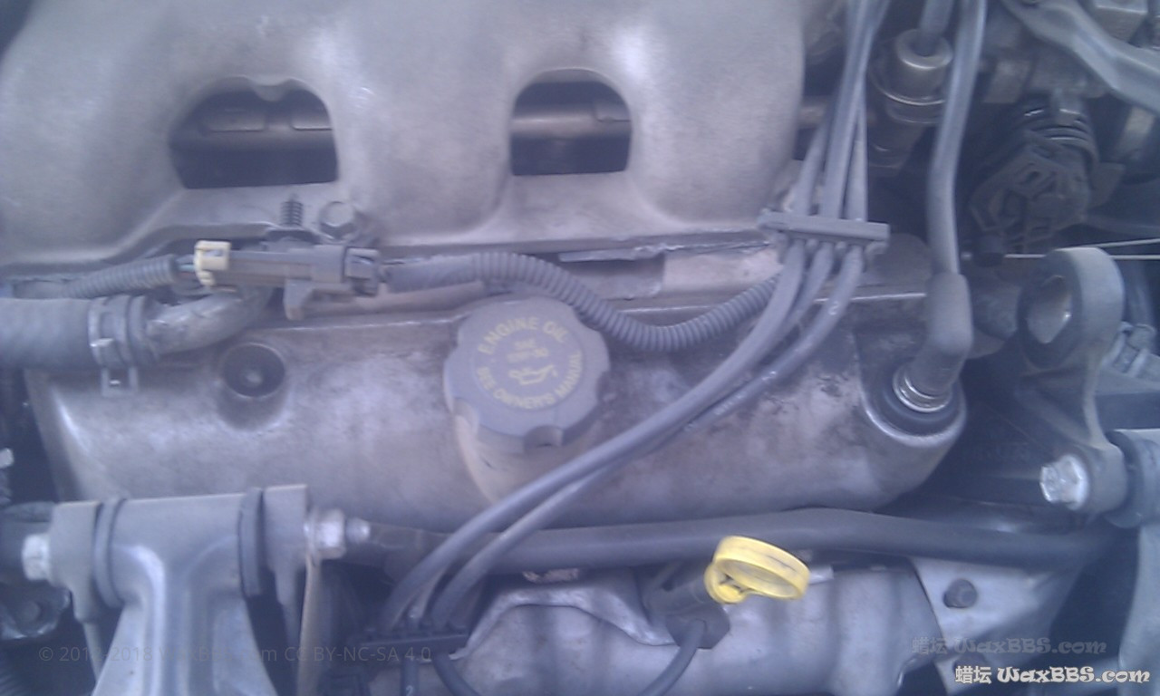

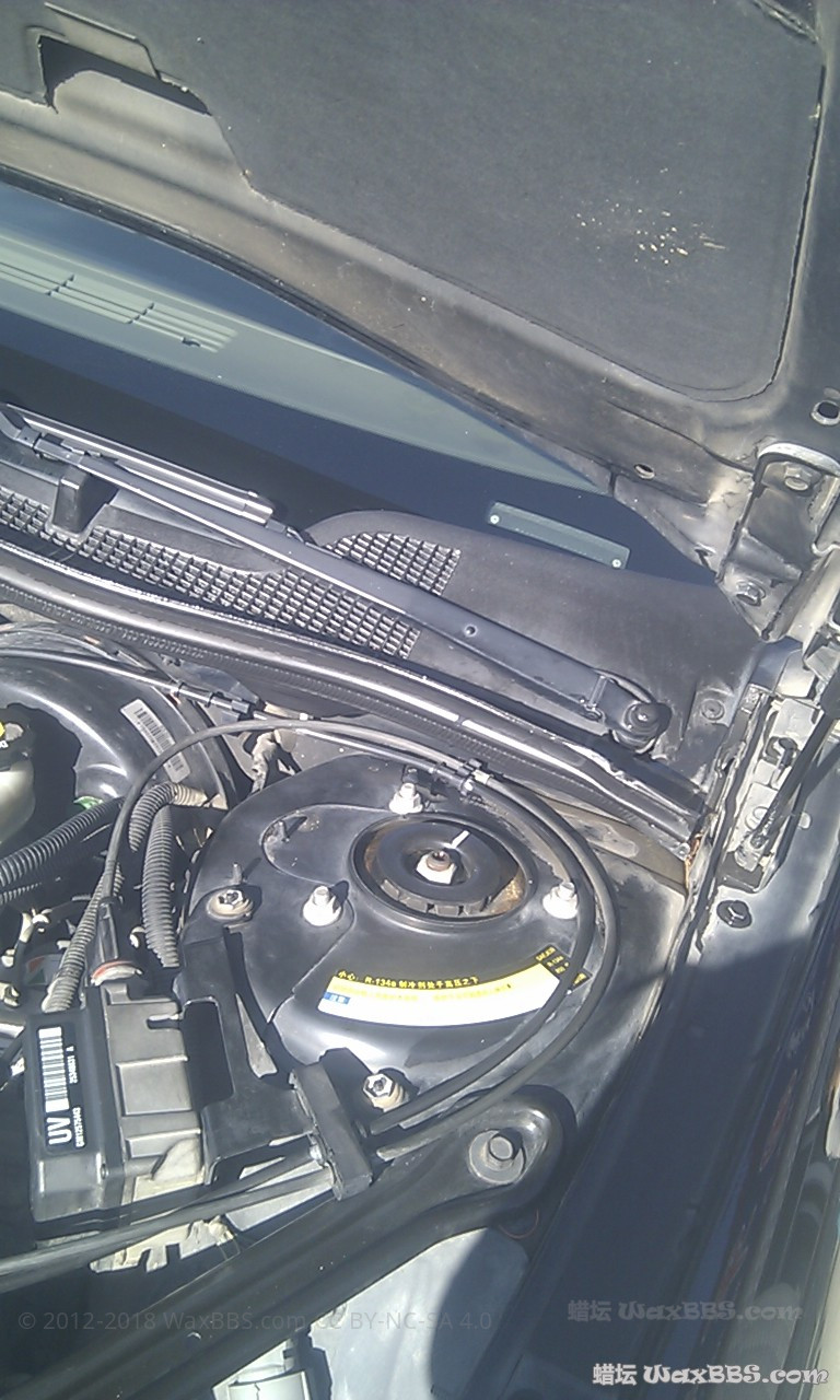

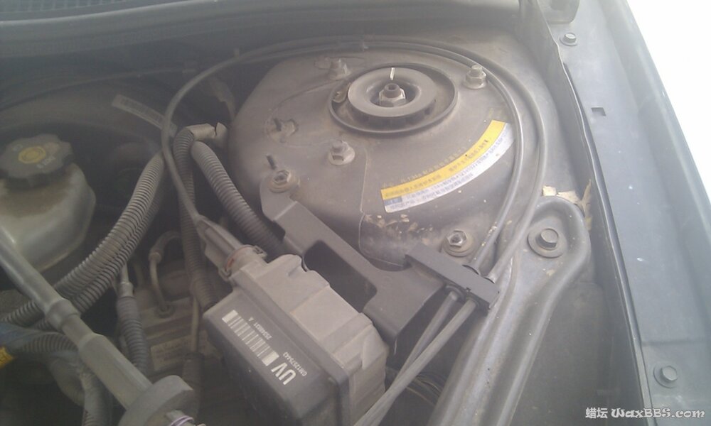

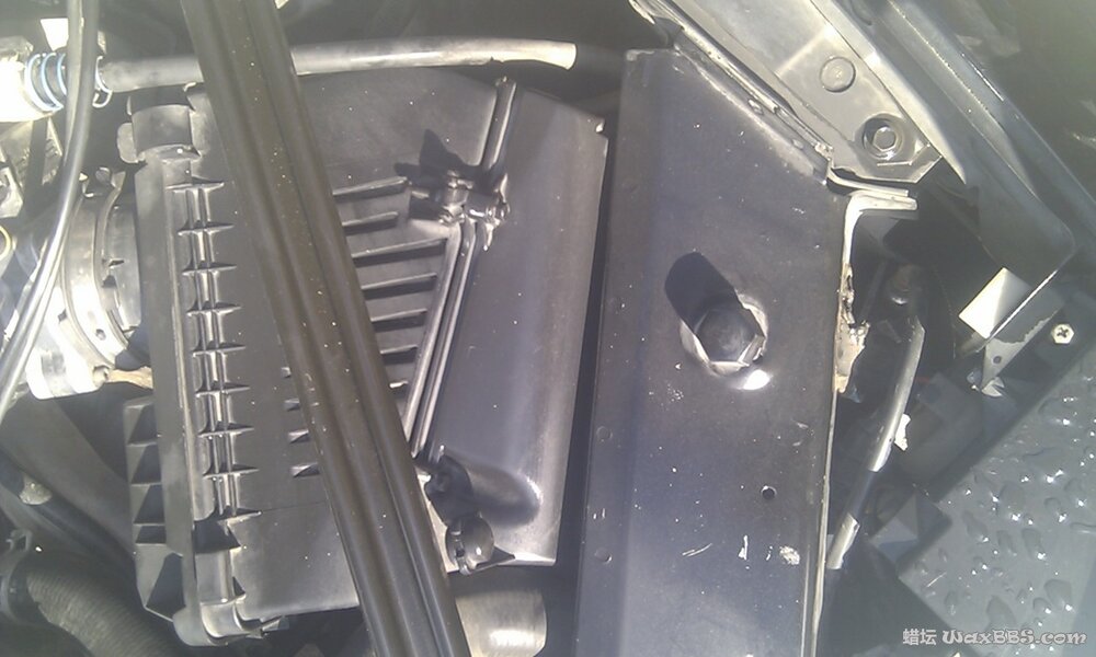

今天周末,天气不错!买了美光D108和D101还没有用过,108稀释了1:4,101稀释了1:5,(因为比较脏),各位大侠你们怎么处理机舱漆面的油泥的!还有我的发动机进气歧管是铝的(麻面)每个小坑都有黑垢,用1:4的108也清不静!哪位神人给指点一二!在此不胜感激。

比例108是1:4,101是1:5,工具我用的是鬃毛小板刷!1mm以上的油泥很难清除啊!(不是什么好车,别克君威)

我觉得你应该用原液去洗……这样的引擎室,虽然说国内的车比比皆是。但是人家美光开发出来,给出的稀释浓度是那种比较勤保养的车。1:10都能轻松处理好的。关于细节的地方,我建议你拿美光D14001去洗下,都是些水垢来的。{:52:}
