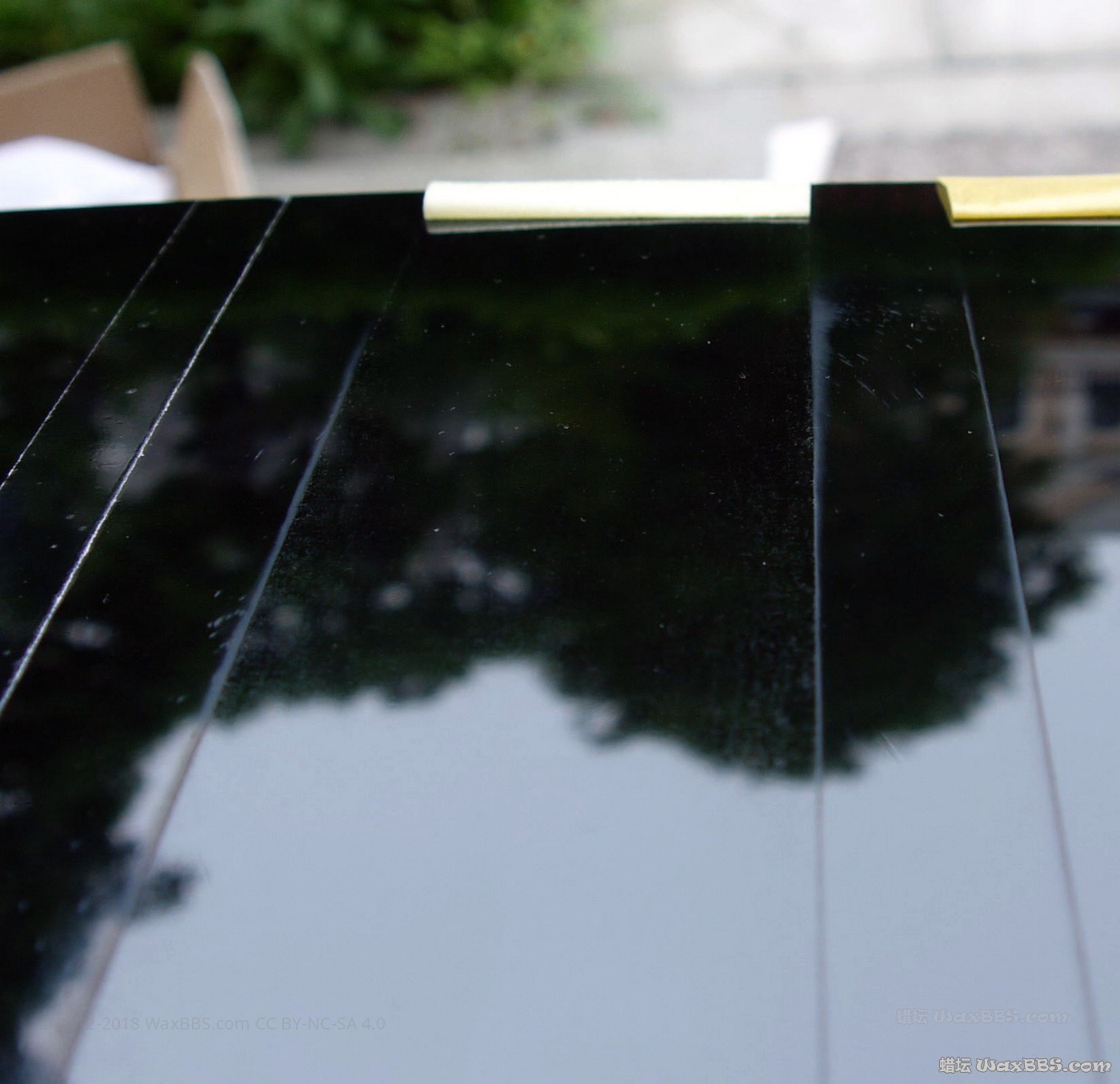

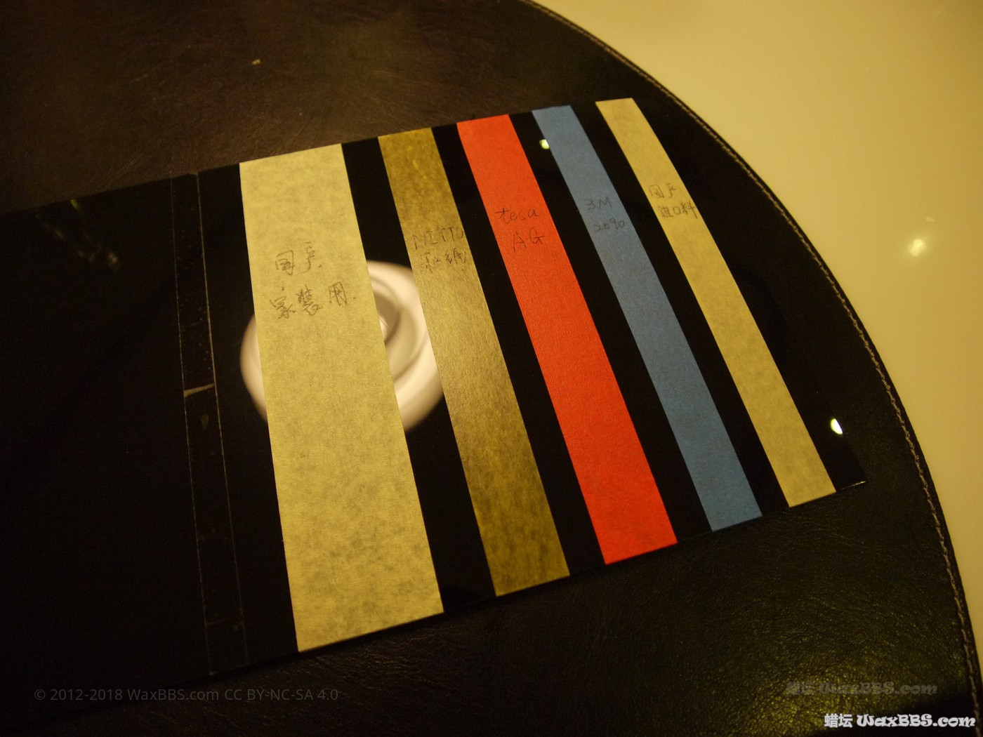

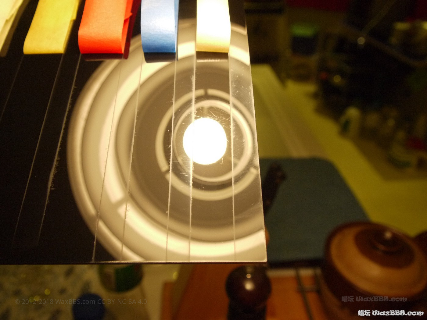

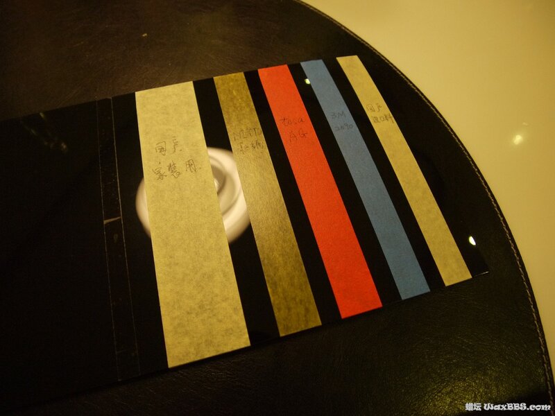

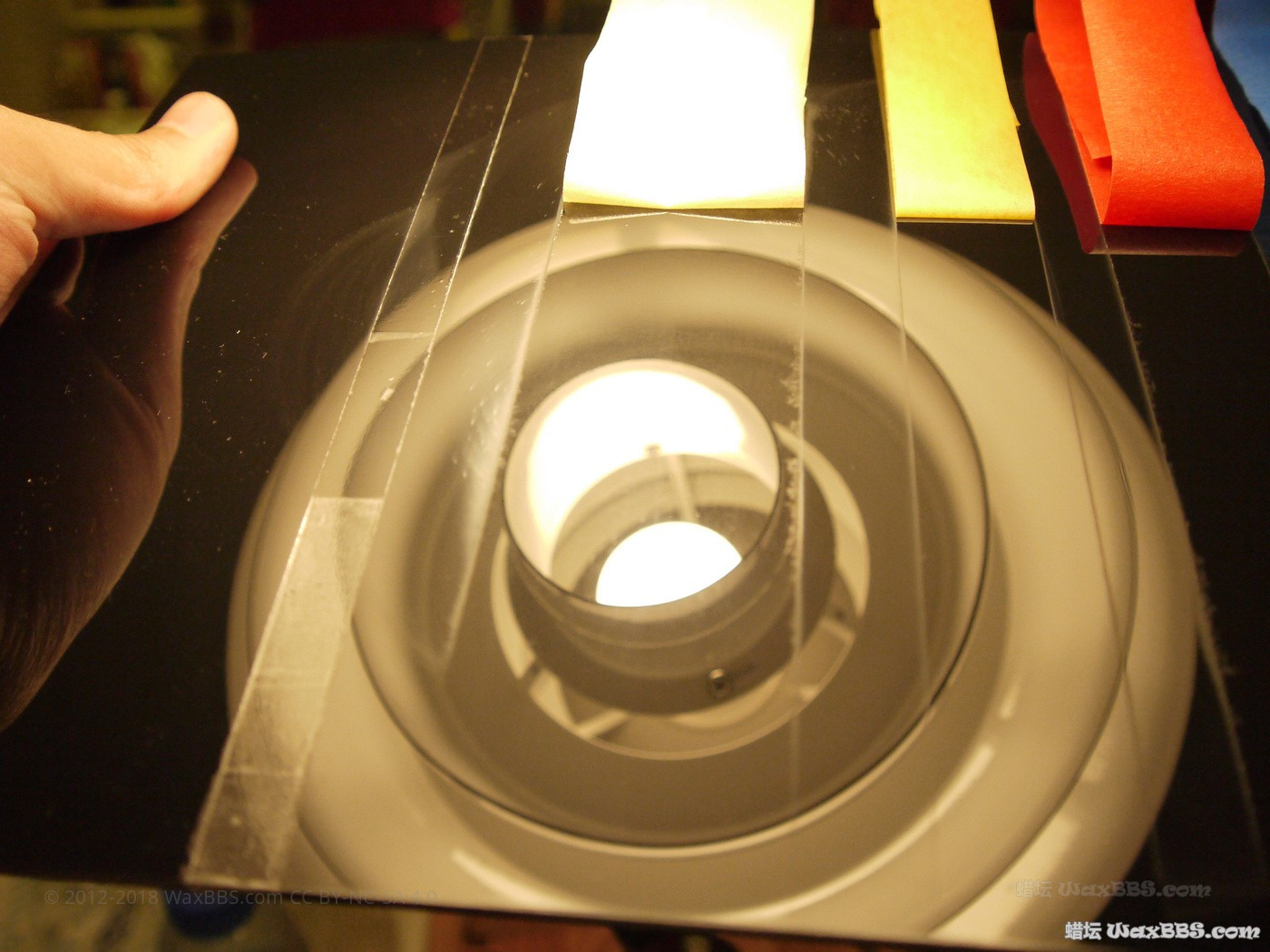

第一张 从左到右依次为:
国产美纹纸 - 和纸胶带 - 德国TESA AG美纹纸 - 3M 2090美纹纸 - 国产进口料美纹纸
最左边还有个普通透明胶~
恶趣味..... 无视吧.......
上图是放置一小时后撕开...... 全部没问题......
好吧,余料之中的.......

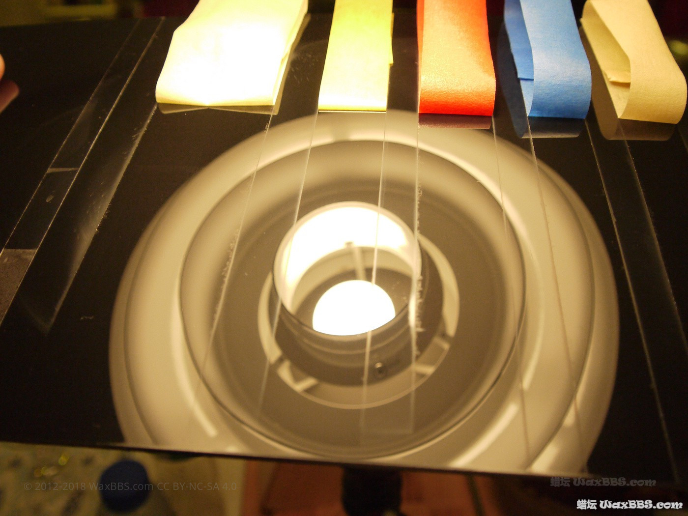

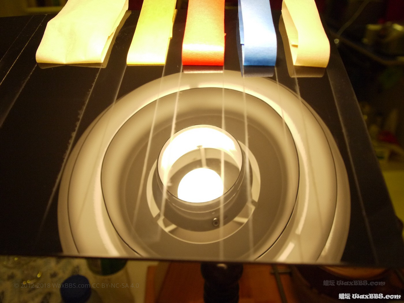

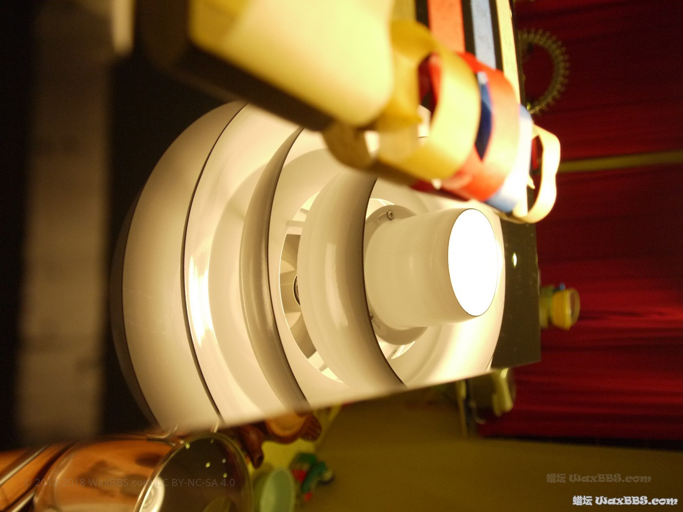

上电钻+上蜡棉+一点点M09,干抛加热,看看有啥变化.......
雷死我了....... 除了普通国产的边缘有一些渗漏以外......
几乎都不留残胶啊.......
白做了次奥......
尼玛之前试的时候一粒一粒的残留物哪儿来的啊............

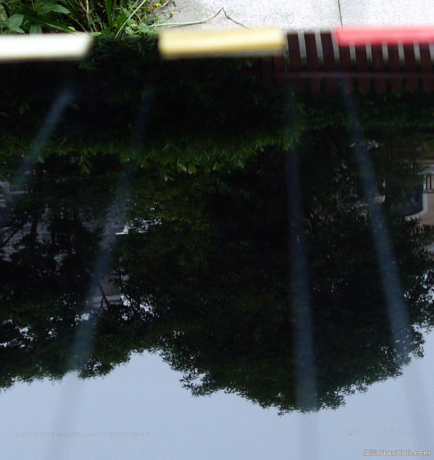

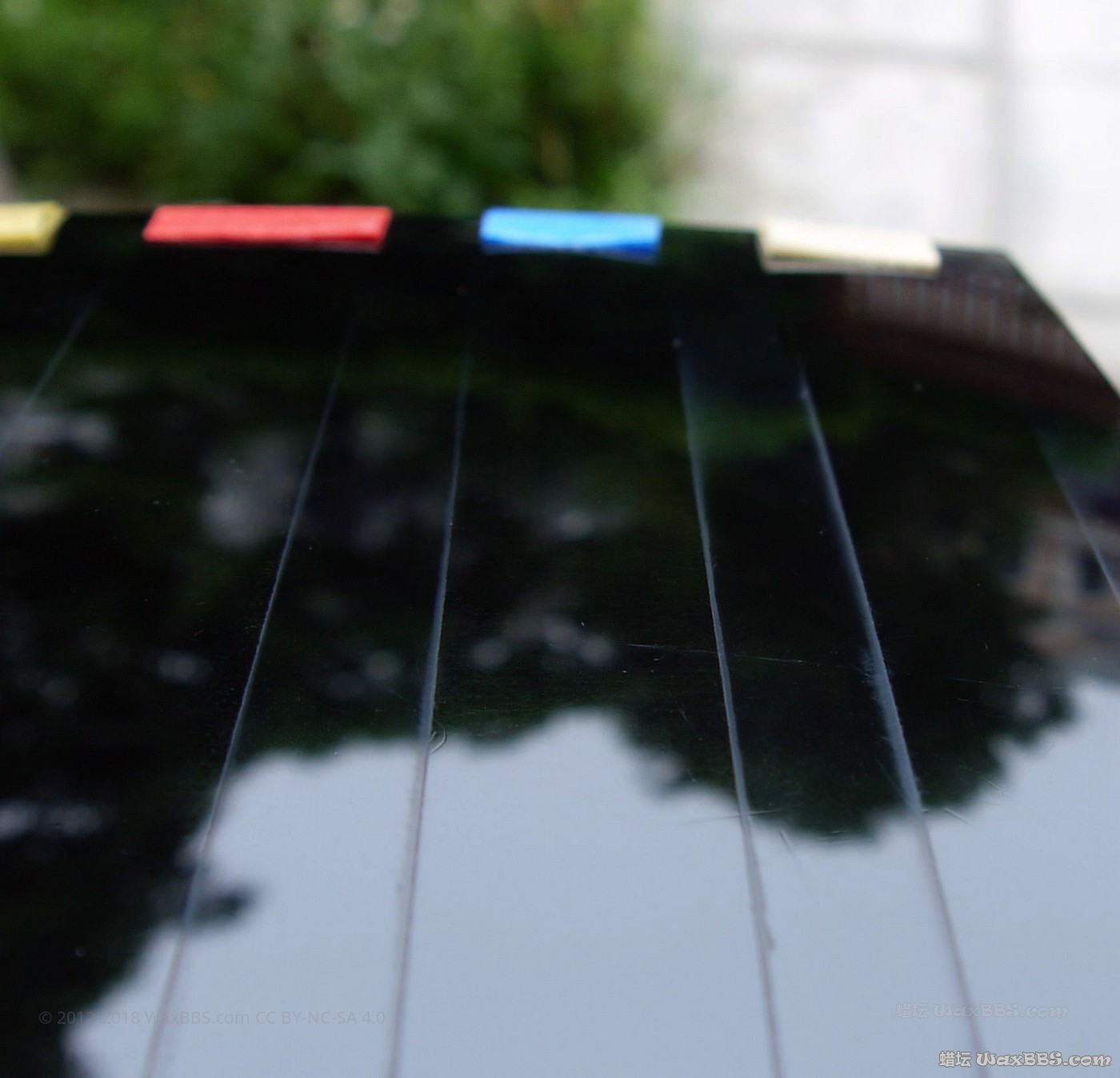

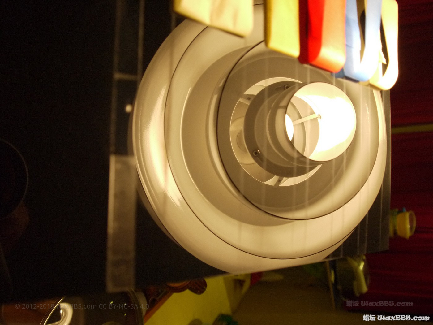

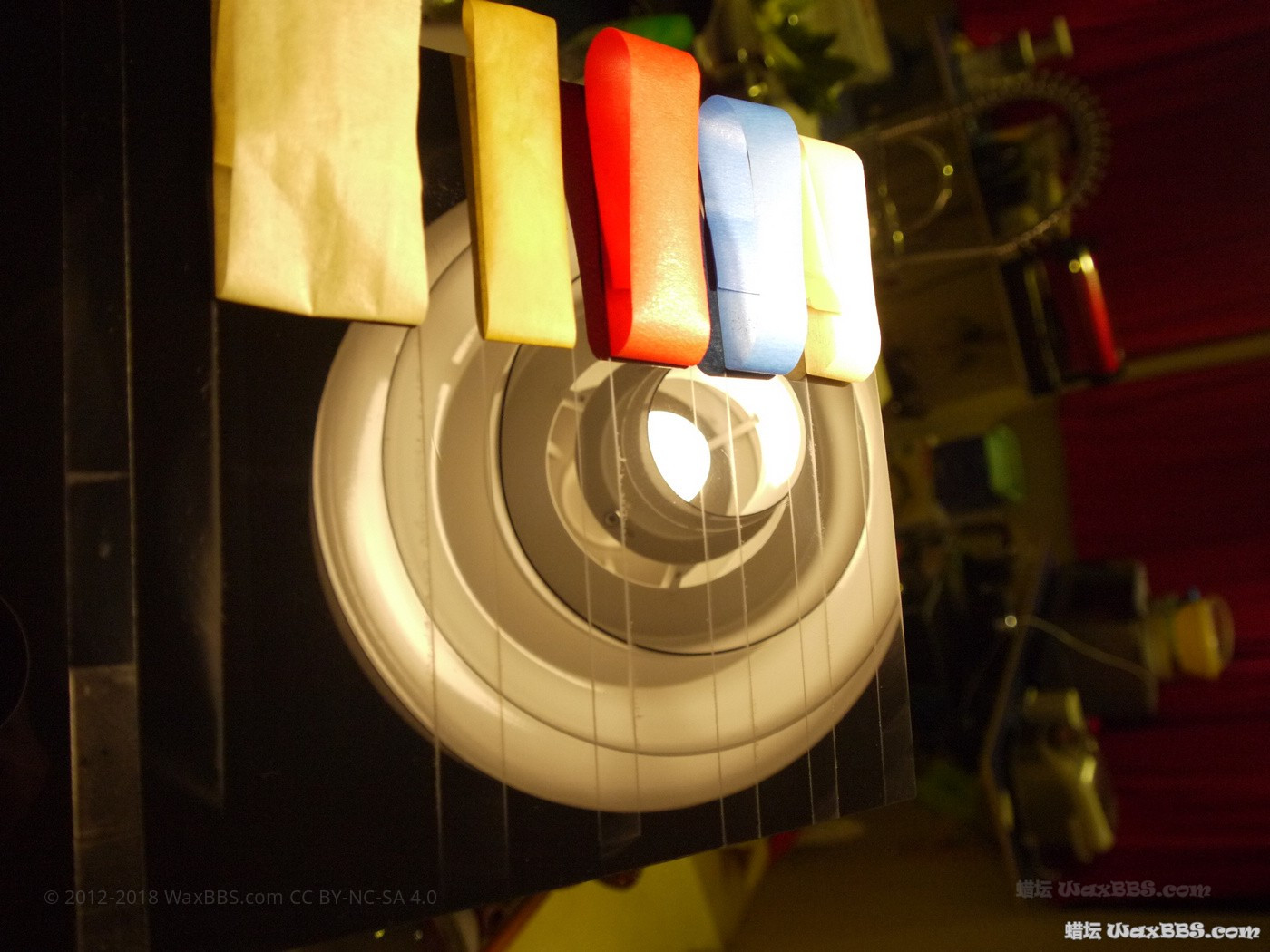

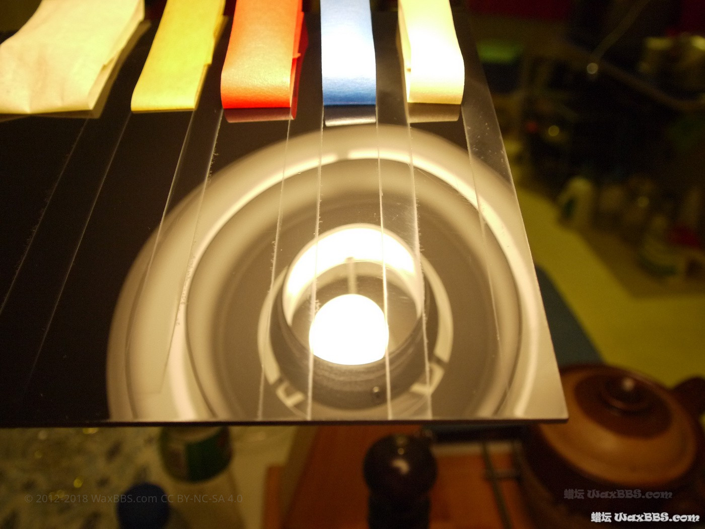

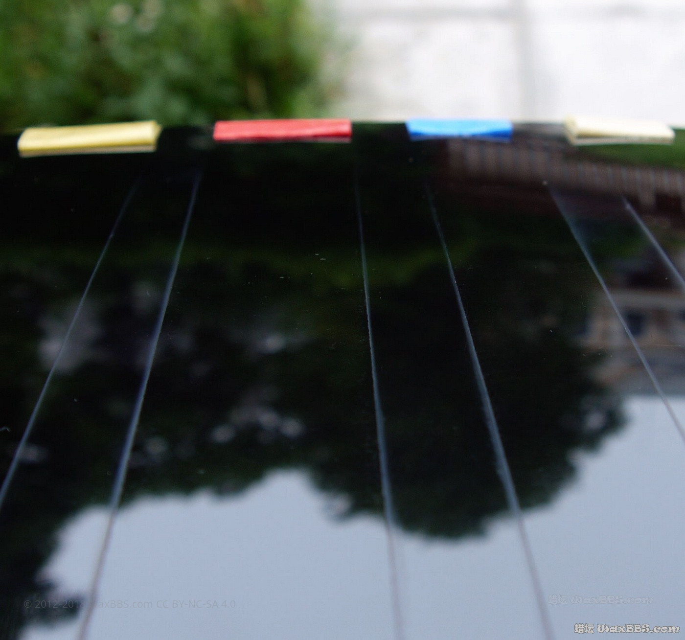

[/font]补充泡水&加热测试~
先在温水里泡了20分钟,取出后发现最左侧的国产美纹纸起皱了,吸水太多........
接下来用热风枪180度吹干~ 撕去美纹纸~
喷一点34,轻轻擦干净。
最终结果除了国产普通美纹纸有残胶外,其他几种都挺不错的~
