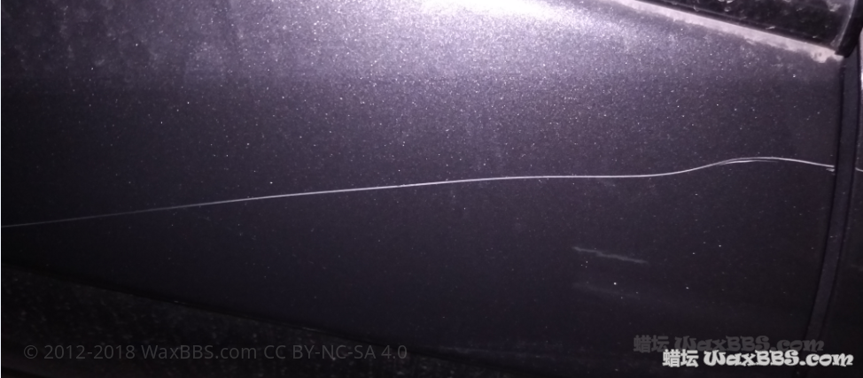

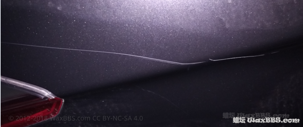

车子停在小区里,不知道被谁在车门上划了深深的划痕,图片如下:
这样的划痕可以用水砂修复吗?

用手指甲轻轻刮一下,没有阻力的话可以抛掉,如果有阻力的话说明已经伤到色漆层~

哦,那只能自己先搞搞,不行的话去4S店处理了,正好还有免费的板金喷漆券.

事实证明,这个划痕用砂纸去不掉,只能淡化,最后送修去了.
