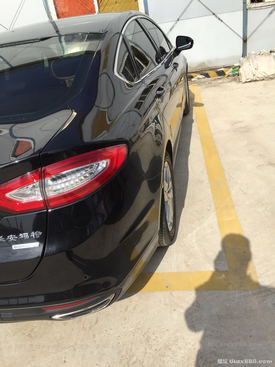

找撸友 今天发现我的车漆深邃感不行呐,求大神赐教。

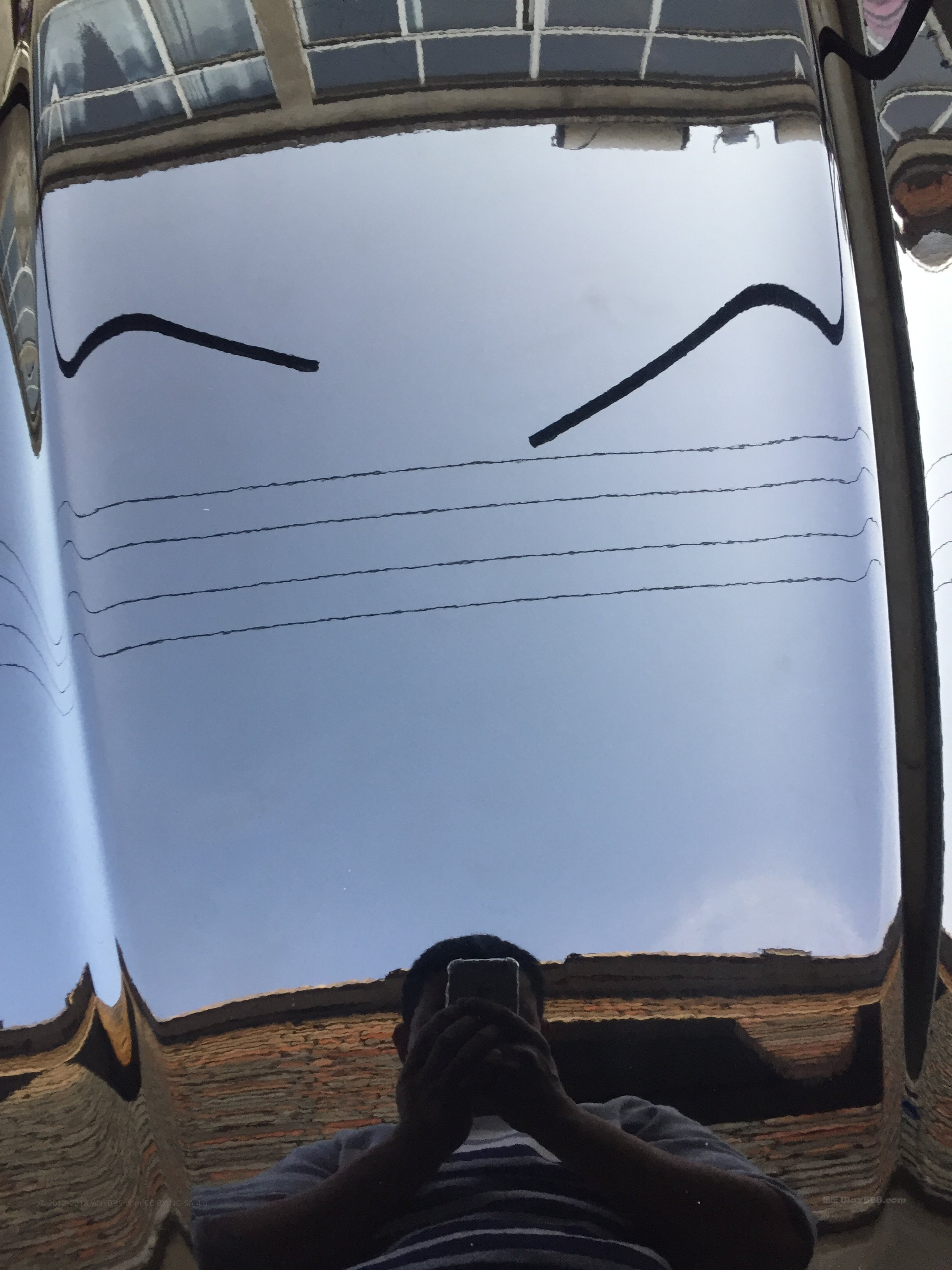

从你那张停在外面拍的右侧图的反光面上就看的出来
要想让颜色再深邃一点,只有抛光做漆面矫正还原。
全都是眩光纹难道你自己看不出来吗。
用什么蜡都是误区。对,没错,蜡可以增加颜色的深邃度。
但是不抛光,不跑黏土,不去除柏油和铁粉。有意义吗?

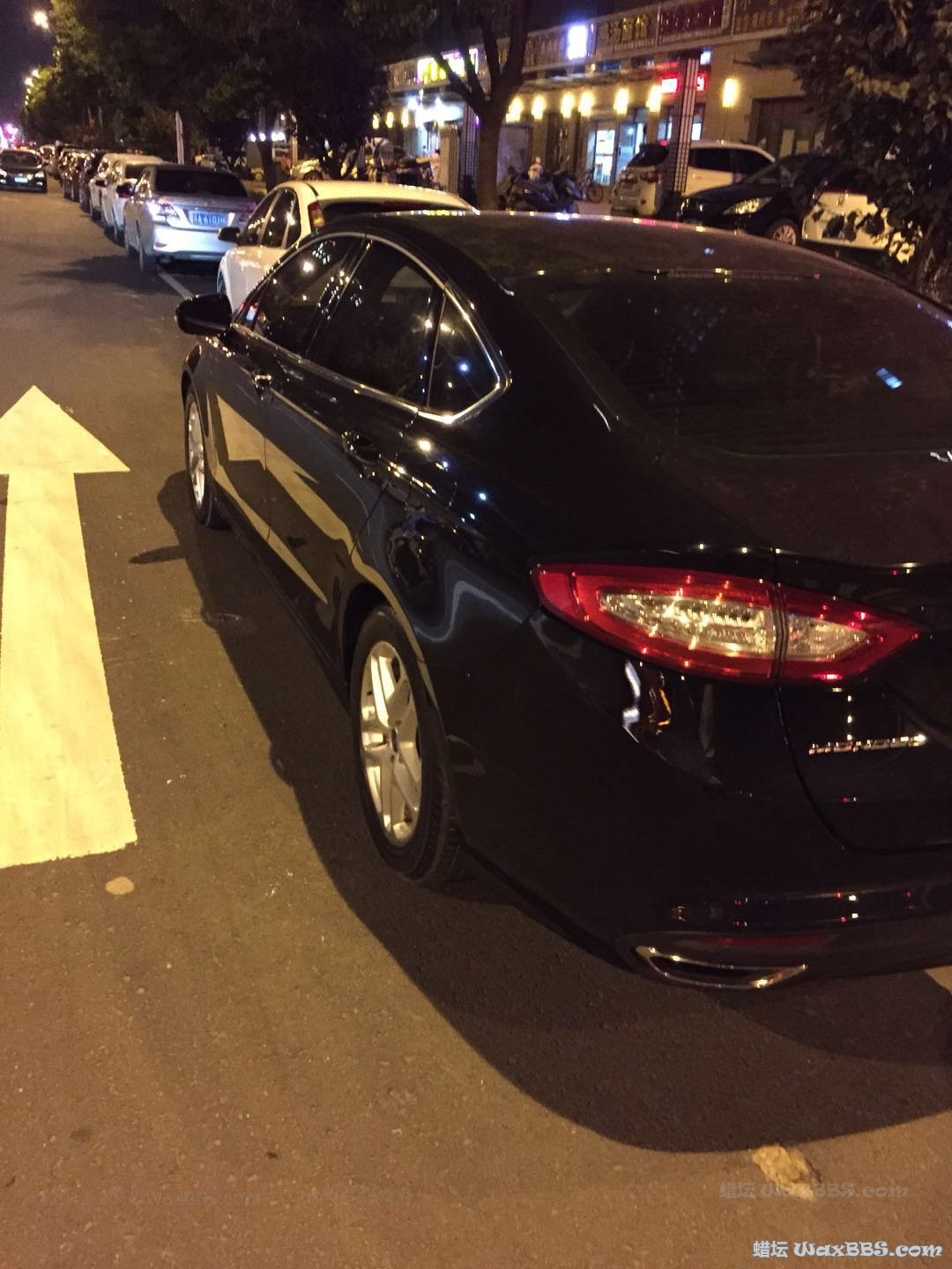

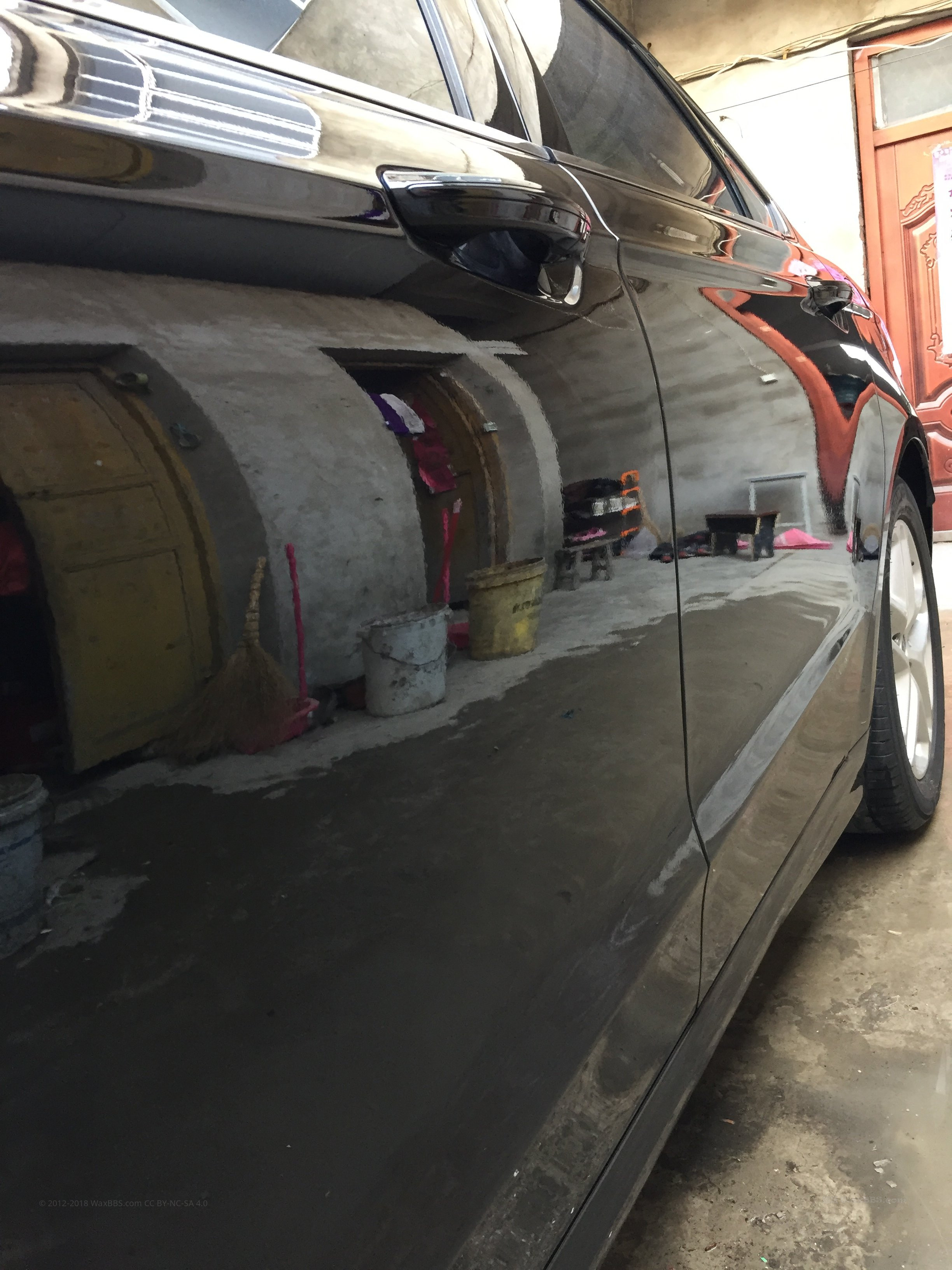

车子买来三年半,之前没接触到蜡坛,都在外面洗车,有一年多,满车的太阳纹,现在知道了,都是自己洗车。 2月13号大撸了一下,美光7164洗车液,配合细节刷,kyh去铁粉,大力橙去柏油,洁朋粘土,Cg的柑橘油污去除剂去除旧蜡,最后上了一层黑光釉,又上了一层黑冰。早上9点到下午6点,9个多小时,刚出来效果不错,很亮。 A3C28FFF-9C2B-4A36-8660-A889707C2573.jpeg 4AB15EAE-8113-4FA5-AB9F-55FE7FCDDB6B.jpeg

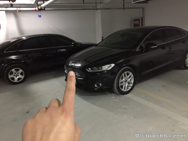

别的图片太大,发不了,昨天是打蜡过后第12天,停在一辆帕萨特面前,我悲剧了,深邃感还是不行,不知道是我的车还是没洗干净,还是车漆原本就是这样,那个黑色不一样,还是需要去抛光,感觉9个小时白忙活。
